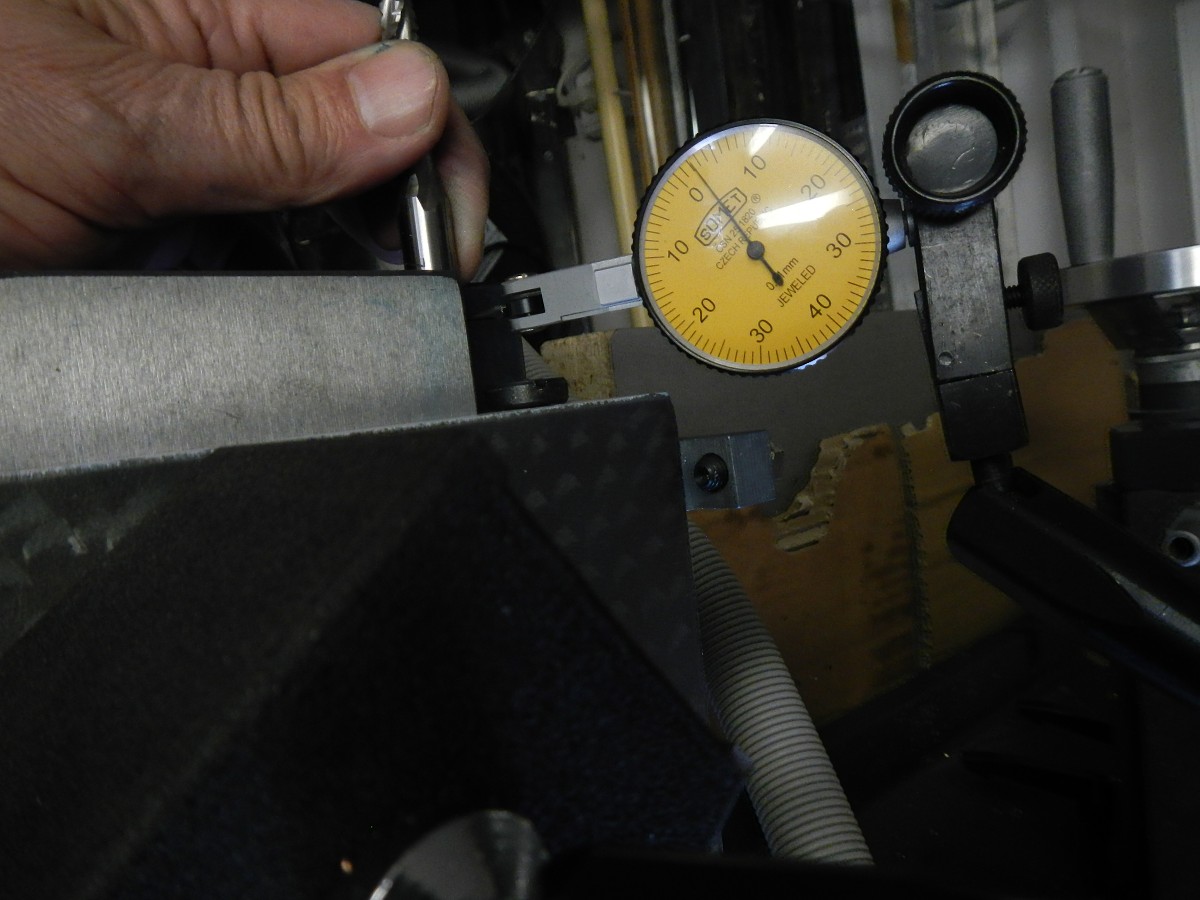

no, zatím "cloumám" sloupem - výkyv nahoře je zhruba 20 setin na každou stranu a 12 - resp. 14 dopředu dozadu. Schválně jsem zkusil totéž v 1/3 a 2/3 výšky a dostávám poměrově podobné hodnoty. Tedy zvažuji začít sloup-základna. Napadlo mne obojí přišroubovat na zeď ... nebo udělat betonové L a do něj to opřít ... ale byl zde někde pěkný nákres, jak to obložit železem.
(je zajímavé, že "do boku" se to na hodinkách nevrací do nuly, ale dvě setiny zůstávají viset ... to si zatím neumím vysvětlit) Dotažení sloupu jsem kontroloval, nekontroloval - přesněji dosud jsem nerozebral spoj sloup-lože a nekontroloval, jak to tam vůbec vypadá. (a tedy neřešil, jak se potom vrátit ke kolmosti sloupu)

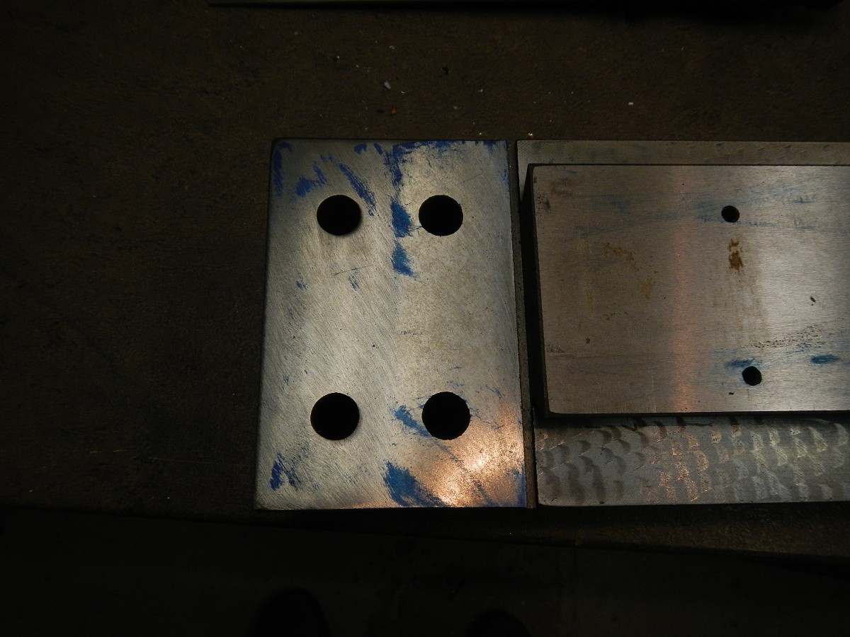

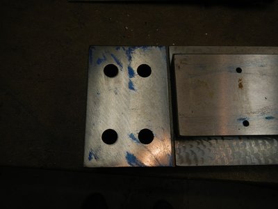

zatim stroj vypada vicemene jako minule.
tuhost stroje je lepsi nez pred tim. ale furt chci vic :)

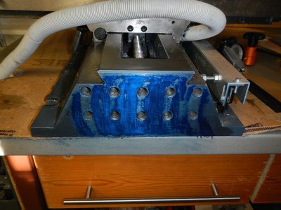

doporucuju predem zkontrolovat spojeni zakladna/sloup.
tam byla hruza... jenom nekolik bodu kontaktu:
ale bohudik se to srovnalo na vrezce, behem odstraneni rybin.

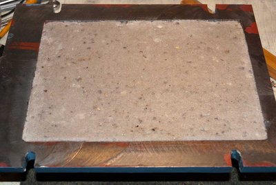

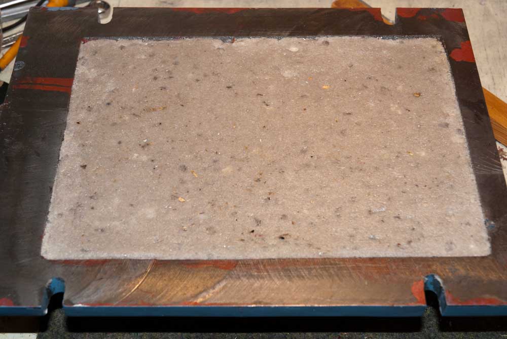

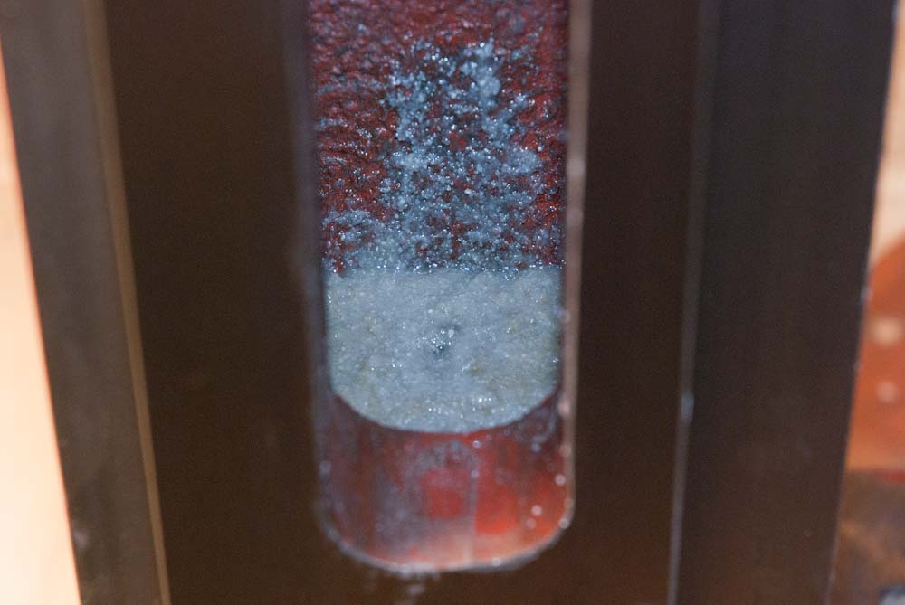

jeste pozor, ja navic mam vyplnenou polymergranitem zakladnu a dolni diru sloupu:

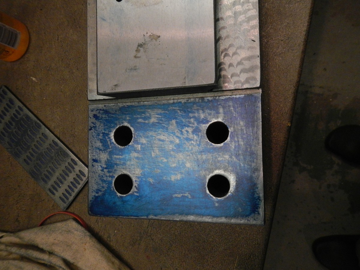

Příspěvky: 3803
Bydliště: Havl. Brod
20. 4. 2014, 9:59

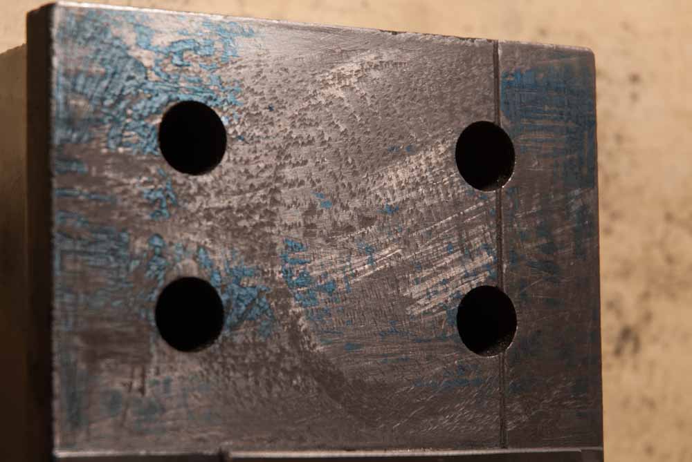

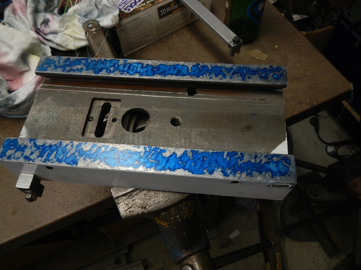

on už je to rok ... od úvah k realizaci -

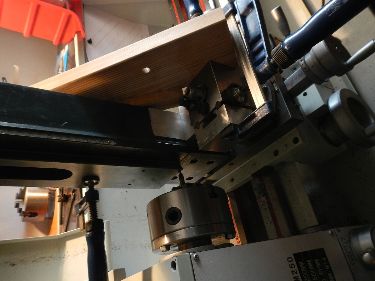

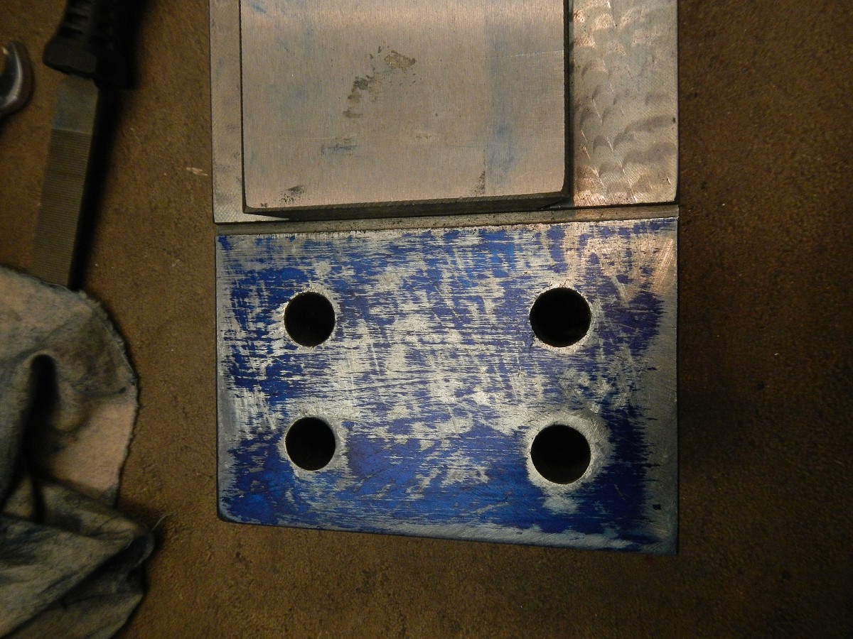

spoj sloup základna, se skoro divím, že to vůbec drží pohromadě - je patrné, že spoj na sloupu byl opravován ručně bruskou. No tak jsem zkusil škrabat. Materiál sloupu je měkký, šlo to nabroušeným pilníkem - a protože nejde o pojezdy, doladění diamantovým brouskem
Ale základna byl jinší oříšek, hluboké stopy po freze (viditelné ještě na okrajích, tam jsem to moc neřešil, je to ve vzduchu) zde pilník byl slabý, jedno dvě škrábnutí a byl bez ostří. Dokonce ani destička se dlouho nechytala. Nakonec to vyřešila hrana diamantového brousku.
(mé první škrabání - zjistil jsem že stačí dát hodně barvy a ... není co škrabat :-) )

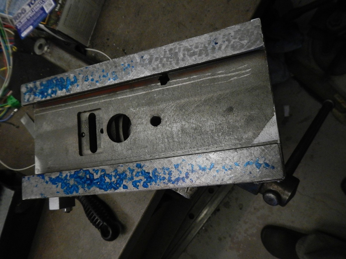

Příspěvky: 3803
20. 4. 2014, 10:01

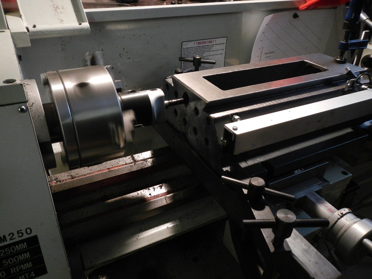

a když už jsem byl od barvy ... saně sloupu - trochu do vrtule, ale ne moc, šlo to lehce srovnat
viditelná bublina v litině - naštěstí v neaktivním místě

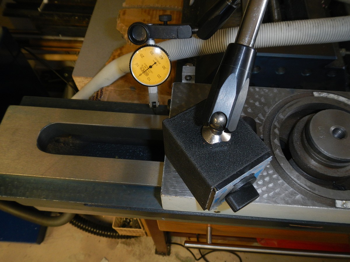

posuv po sloupu jde v horní poloze hůř - proměřoval jsem šířku sloupu. Překvapivě celý v nule - mimo horní část, tam kde není odebraný střed a shodně dolní plná část (tam ale saně nikdy nedojedou) - zde je to o dvě stovky do plusu.

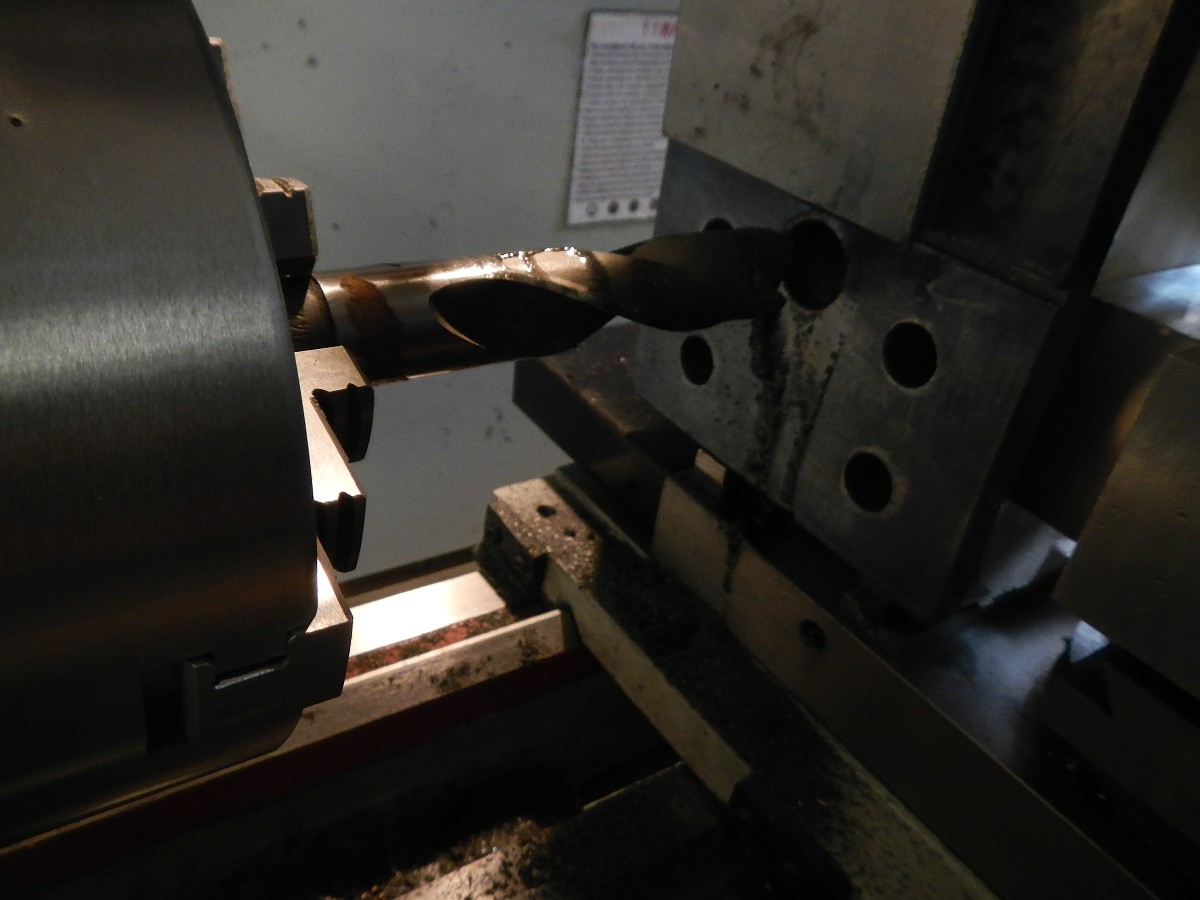

20. 4. 2014, 10:11
tak ještě díru aby šel dát krokový motor za sloup - jen se divím, že mi sloup nedal přes ústa :-)

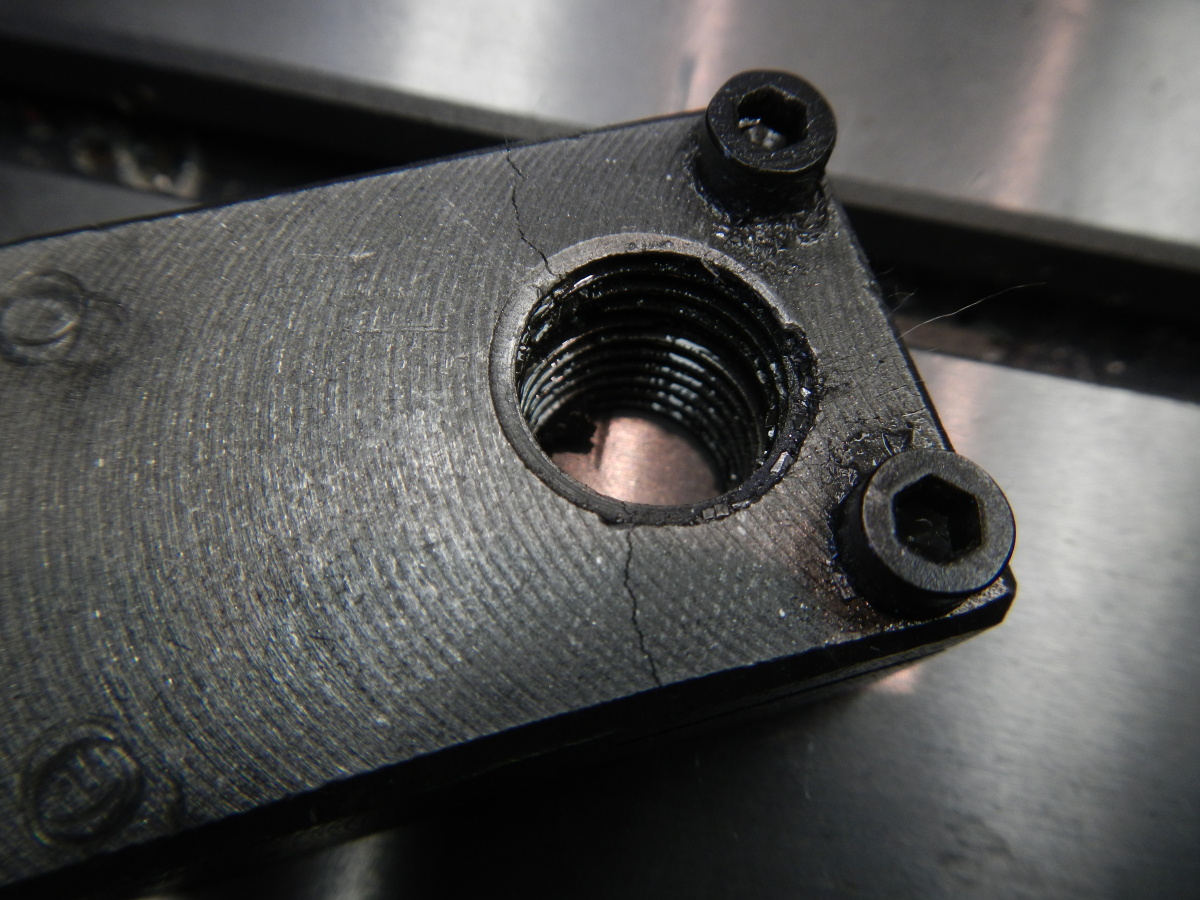

Y-původní matka - snaha vymezit vůli proti kvalitě materiálu
