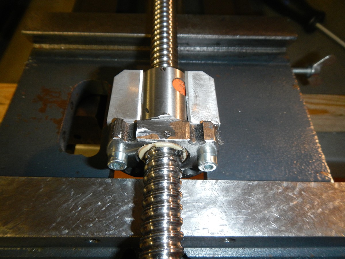

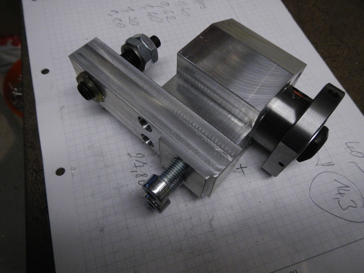

byl na mne dotaz, jak mám BF20 předělanou na kuličkové šrouby - ještě jsem našel pár fotek, tak je sem dám s popisem.
vynechme diskusi, zda či nakolik to zhodnotí tento čínský zázrak, udělat to prostě jde a zase tak špatné to nakonec není. Pro ty co začínají bych snad jen doporučil začít napřed seřízením stroje jako takového, "doladit" spoj sloupu se základem a současně tento spoj zpevnit pomocným sloupem.

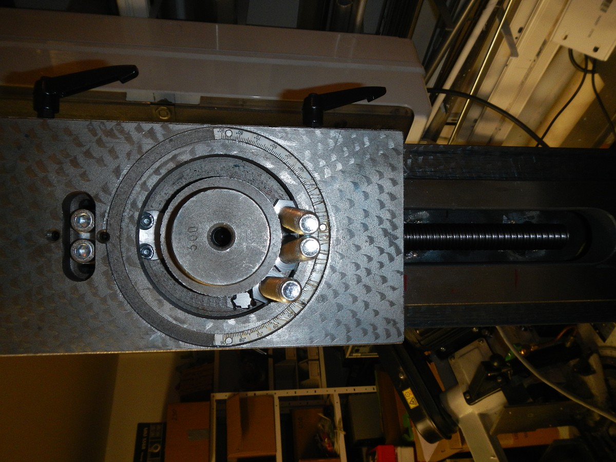

osa Z - šroub 20/05, zde je prostor na matku dostatečný. Původní matka byla jen nízká a držela na 2x M8 - kolmost byla diskutabilní. Novou kostrku na matku jsem udělal delší - se zoubkem nahoře = sedí na ploše posuvu Z. Drží na 2xM8 a 1x červík M12. M12 se při montáži utáhne imbusem zepředu do závitu ve středu čepu. Na červík jsem navlékl pružnou podložku(a pro ni udělal i zapuštění) aby mi při montáži nepropadl do sloupu.
kostka matky je ze dvou kusů - drží dohromady 2x M6 - příště bych vzal větší kus materiálu a ty M6 posunul trochu dolů - byly by víc přístupné na smontované ose - viz obr. (také je patrné, kam se utahuje ten červík)

osa Y - šroub 16 / 05 - prostor na matku a kostku se musí trochu upravit - v základně jsou dvě žebra, která je třeba asi o 5 mm snížit a začistit boky. Dále je na bocích ostrá hrana asi z půlené formy a ta musí pryč. Je to trocha materiálu a je škoda řezat do matky. Osobně jsem dal šroub delší a motor osadil dozadu za sloup = bylo třeba provrtat sloup a základnu zezadu.
Ani tato osa nebyl problém, jediné slabé místo bylo sedlo pro kostku, které nebylo kolmé a křížilo matku. Při plánování přestavby doporučuji střední kus stolu odnést někam, kde hrany drážek pro kostky ještě jednou opracují.

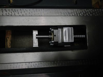

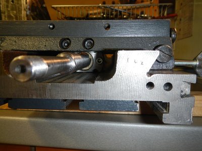

zbývá osa X, šroub 16 / 05 - jediná osa kterou určitě neupravíte sami svépomocí. zde chybí místo na matku. Je potřeba matku seříznout po válcovou plochu.
ale to nestačí, i vlastní průměr matky 16-tky šroubu drhne o desku X. Je třeba vyfrézovat drážku - výpočtem mi vyšla 0,3mm - ale raději jsem udělal drážku hlubší. Na obrázku je drážka dole
ve střední části je prostor dostatečně velký pro celou matku i domeček, snad jen - přitahovací šrouby jdou na hranu otvorů pro šrouby matky (které se už nevejdou) - podložka pomůže

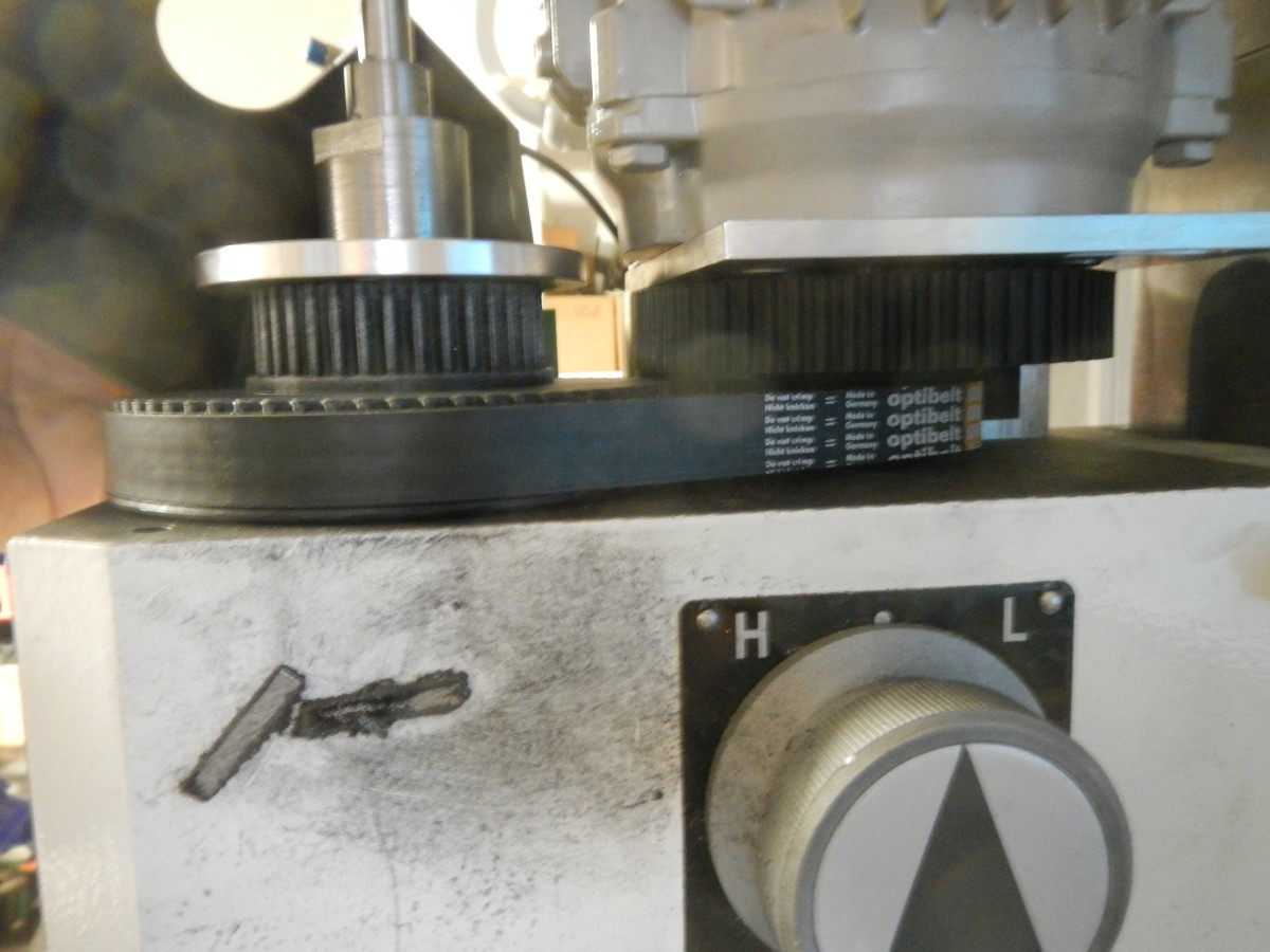

někde výš byl nákres převodů řemínkem na nový motor. Nakonec jsem to změnil jen na dvě rychlosti a udělal řemenici širší
řemenice HTD5M ABS - 3D tisk
atlan
Příspěvky: 3348
Registrován: 7. 2. 2011, 9:12
13. 1. 2016, 6:36
Ma nejako vyriesene prehadzovanie rychlosti res remena ci manualne to budes robit ?
Příspěvky: 3802
Bydliště: Havl. Brod
13. 1. 2016, 7:08
ručně - uchycení motoru je na drážce s jednou kličkou - povolím, cuknu zpět, přehodím řemen, našponuju a utáhnu, jde to dost rychle - výměna nástroje trvá déle :-)

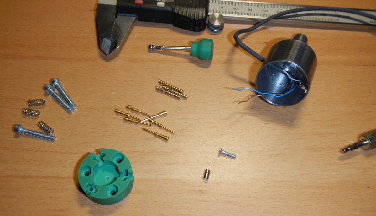

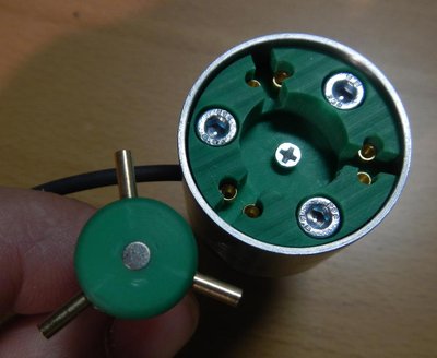

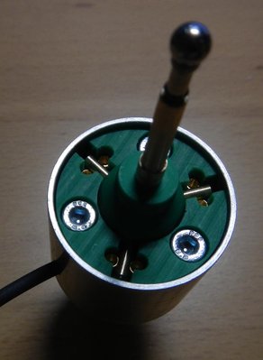

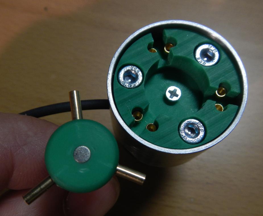

dotyková sonda - verze 2.
jednotlivé díly sondy - jako kontaktní prvky použity pozlacené kontakty z konektorů, ty s osazením jsem použil do kulisy pro zajištění stejné výšky. Těleso sondy má průměr 30 mm
3x M3 drží kulisu v tělese sondy přes pružinky, tím se pak sonda nastaví.
smontovaná sonda - kontakty v kulise jsou zespoda propojeny, funguje to klasicky na přerušení obvodu. Tykadlo má v sobě malý magnet a ten je přitahovám k hlavičce M2 uprostřed kulisy. (větší šroub měl na takto malý magnet moc velkou křížovou či šestihranou díru v hlavě) Je třeba nastavit, aby se magnet šroubu nedotýkal, ale aby měl ještě dostatečnou sílu. Magnet v dílně může přitahovat špony. Zvolil jsem malý magnet zarovnaný v plastu - případná šponka půjde setřít. Ostatní funkční díly jsou nemagnetické. Kritické by to asi bylo u tykadla, z toho důvodu je mimo kuličky z nemagnetických materiálů. Rozebíratelnost sondy - myšleno vyndání tykadla, ji umožní lehce vyčistit.
Ruční domácí výroba má své tolerance, proto je potřeba si tykadlo označit a vkládat jej vždy správně natočené. Příště možná zvolím jiné úhly paprsků, (zatím nemám děličku) aby to nebylo záměnné.
Po seřízení jsem se dostal na opakovatelnou přesnost sepnutí v rozmezí 0,002 mm - mnoho měření při pootáčení vřetena, pokud jsem tykadlo vyndal a vrátil zpět pak rozptyl čtení byl spolehlivě do 0,003 mm. (pokud lze věřit Mach3 + BF20 :-) )
Bohužel, čínská kleština v MK2 umí sama udělat 3 setiny, uvedené hodnoty jsou tedy z jednoho upnutí hned po seřízení.

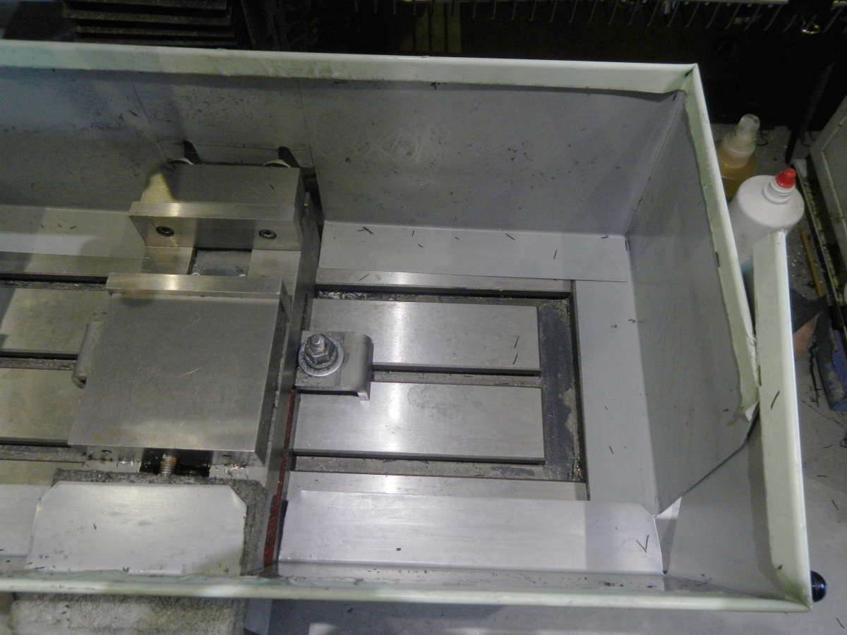

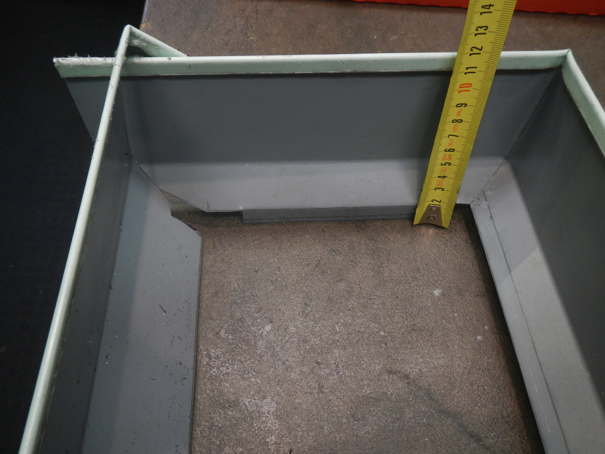

@ chb: někde jsem si všiml, že máš zakrytovaný pracovní prostor proti létajícím šponám.Z čeho to máš vyrobeno? Mohl by jsi to, prosím, vyfotit?
Samozřejmě pokud mají kryty i ostatní majitelé podobných frézek, nestyďte se to tu postnout :) . Díky

přiznám, že netuším, co myslíš ? moc zakrytované to nemám - prohledal jsem fotky a jediné co tam je, je plíšek na přední škvíru osy Y - to myslíš ?
jinak jsem osu Y zakryl - vzadu širší gumou místo originálu a i vpředu jsem připevníl gumu na mezikus X-Y (klička tam není a kr.motor je zezadu)
expertdb
Příspěvky: 611
30. 5. 2016, 12:00
Nemyslím zakrytování šroubů,vedení, ale celého pracovního prostoru proti létajícím šponám na obsluhu a stůl kolem frézky.
Tady jsem našel to video. Je to ta část vzadu co se třese. https://www.youtube.com/watch?v=tUW4y8u ... e=youtu.be
Rotwerk 300
Sieg SX2L homemade cnc
Příspěvky: 3802
31. 5. 2016, 8:40
jo aha ... no, mám to jako provizorní pokus (který ale asi zůstane na věky) ze zbytků od známého klempíře
mám dva modely - jeden na svěrák, výška je 7 cm nad svěrákem, je to volně nasunuto na šrouby ve svěráku (tento model umí dát čelisti zvenku a tedy tam má závity)
čelní stěna je volně nasunuta na boky s mírnou možností posunu pro větší díly
druhý model je pro použití bez svěráku, výška asi 11 cm nad stolem, je usazen výstupky natěsno v bočních drážkách stolu a drží tam jen svou pružností. Čelo je jen volně zavěšeno na bocích.
výšku zvol tak, aby jsi svými nástroji dosáhl na stůl nebo svěrák - myšleno zadní část pod vřetenem

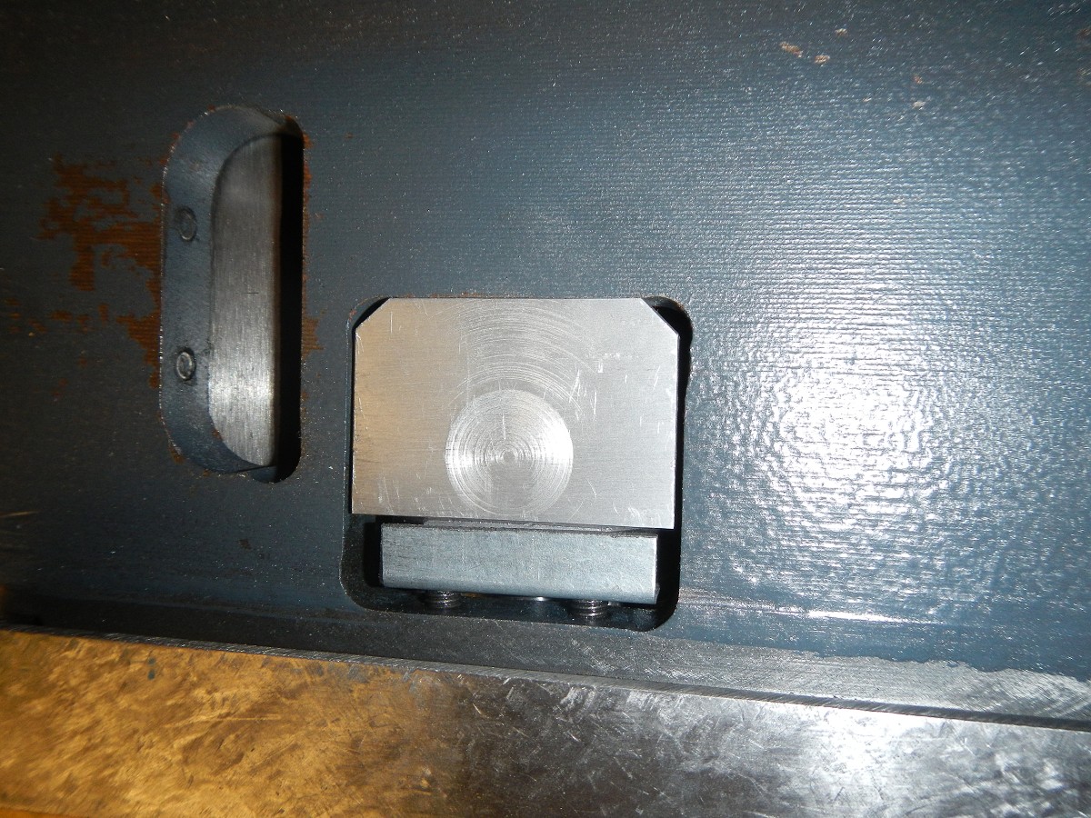

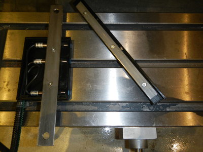

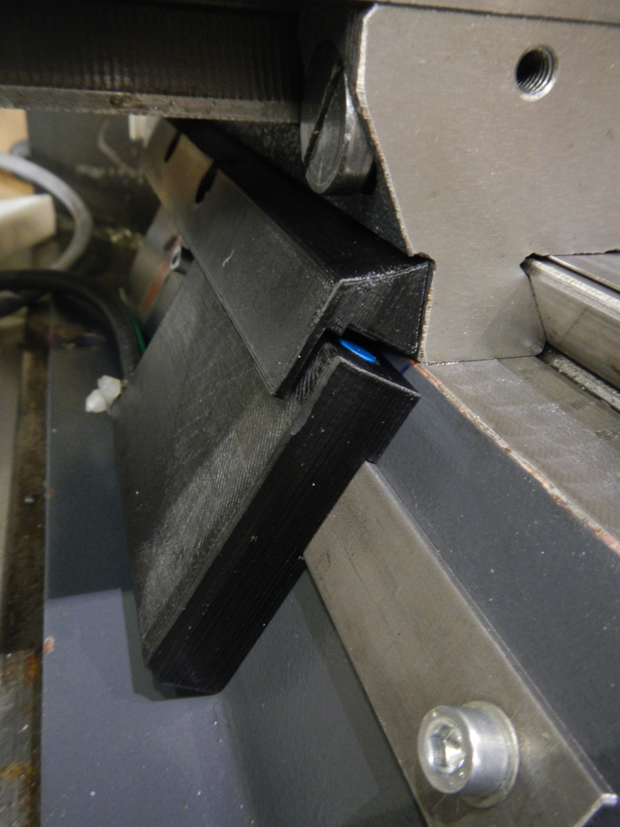

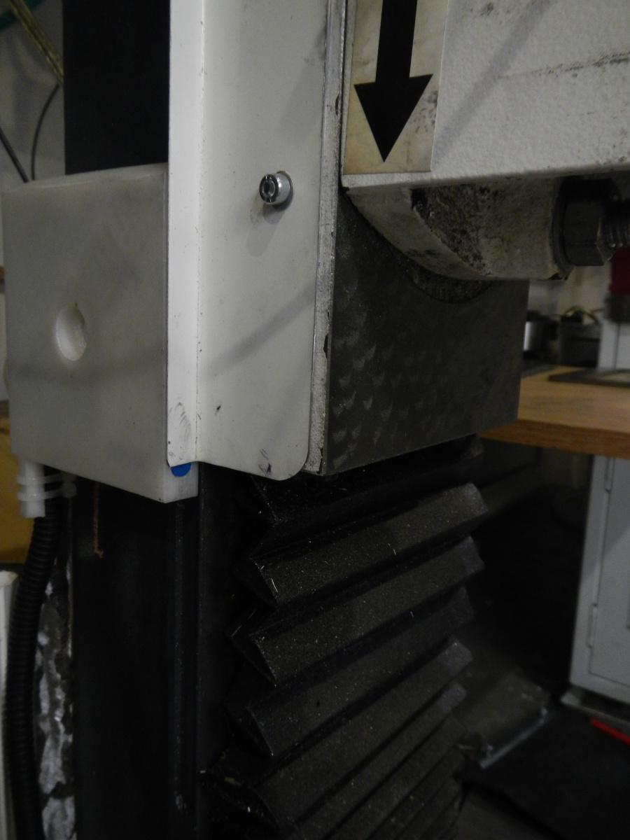

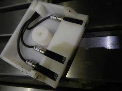

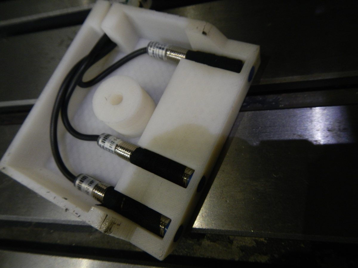

koncáky a referenční snímač - zatím osy Y + Z
obě osy jsou osazeny trojicí snímačů - koncové dorazy a referenční snímač. Použitím reference Mach3 následně hlídá, zda program nepřekročí dorazy. No a koncáky hlídají mne, pokud nezreferuji a nedávám pozor.
co se týká referencí, zatím jsem neměřil nakolik je to přesné, zatím stejně nastavuji nulový bod až po usazení svěráku nebo upevnění polotovaru
osa Y - držák snímačů a snímaná lišta
a osazení na stroji
obdobně držák pro osu Z
a umístění na stroji + snímaný plech
