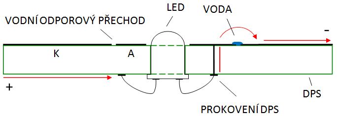

Čaute všichni,
už to řeším pár týdnů, navrhuji toto
Bohužel tohle je jediný existující panel (francie) a velmi si střeží všechny detaily konstrukce. Elektroniku už jsem bezmála vyřešil, jen v rychlosti pro představu...jde o pole 20 000 x LED rozdělené na moduly po 100 x LED. Každá dioda má místo předřadného odporu zařazen do serie vodní přechod (nevodívá mezera), viz obrázek příloha. Pokud se na tuto mezeru dostane voda, proud ji překlene a LED svítí. Pokud by to někoho zajímalo blíže, piště.

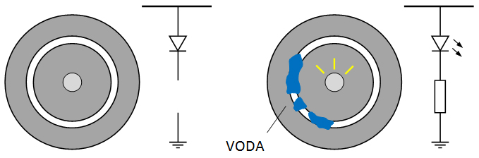

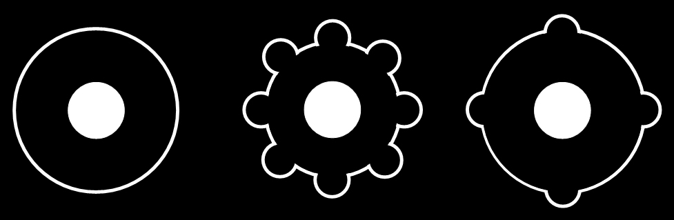

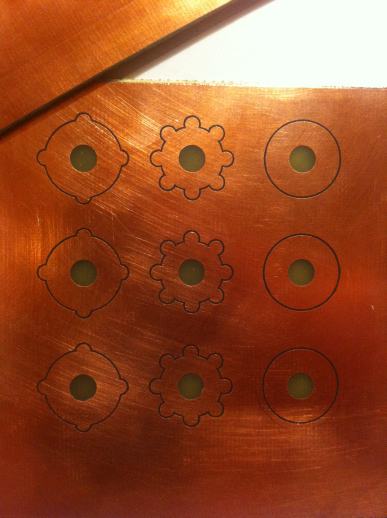

Na druhém obrázku je moje testovací dps, chtěl jsem vybrat nejvhodnější tvar vodního přechodu. Panel je vertikální a voda po něm nesmí stékat, ale musí ulpět na přechodu. Omlouvám se, už se k tomu dostávám Do klasiky dps 35μm měd jsem vyleptal mezery 0.2mm, ale voda na nich nedrží a vesele si steče. Jednoduše rozdíl vrstev 35μm (mezi mědí a vyleptanou mezírkou) je moc malý. Potřebuji zvýšit adhezy vody.
Tak mě napadlo použít frézku cca 0.2mm do hloubky, panel 200x200mm, hrot co nejmenší 0.1mm až 0.3mm, je to technicky možné? Na přesnosti tolik nezáleží, už je jedno jsetli by to bylo 0.15mm nebo 0.25mm.

A natahnout pres to nejaky savy material ?
Navic by to podle me chtelo nejakou elektroniku. Vodivost ciste vody asi neni tak velka, aby pres to tekl dostatecny proud pro rozsviceni LED. Takze by to chtelo tim zmensenim odporu ovladat nejaky aktivni spinac.
Asi by stacilo CMOS hradlo, na vstup mu dat velky pull-up odpor (rekneme 100k) a tou vlhkosti ho prizemnovat. Z vystupu uz pak jako normalne pres odpor pripojit LED. Jen by to chtelo dobre spocitat napajeci napeti, aby ztraty na odporech byly co nejmensi, protoze jich tam bude moc a proc zbytecne topit, ze.
Takze nejlevnejsi 74HC14 za necele 2 Kc pro 6 LED, to je asi snesitelne.

Umyj si desku chlape
Pokud se deska dokonale umyje a třeba obrousí smirkovým papírem třeba zr1000 - 3000 voda nezteče v kapkách ale vytvoří film a spoje krásně spojí. Saponáty obsahují tenzidy které neumožní tvorby větších kapek, i malé kapky rychle sjedou dolů.
Nevýhoda je že se bude voda na očištné desce rozlévat všude a je nutné oddělit prostor pro vodu a okolí maskou (lakem). (udržet přichytlou vodu)
Z toho důvodu by neměl být použitý velký obrazec protože voda gravitačně steče dolů, vytvoří kapku a jede pryč. Volil bych spíše hodně malinkých bodů. Ty se dají vytvořit i tou maskou (lakem) kdy přes obrazec položím nějaké síto a přes něj desku nalakuji. Ideální je použít sítotisk.
Šířka mezery by měla být velmi malá, cca 0,1mm aby voda neměla snahu vytékat. Maska taky asi jen 0,1mm od kraje mědi. Frézování znemožní rychlé vyfouknutí vody a "smazání" obrazce, povrch mezi mědí bude vodu držet hodně dobře.
Jen tak ze srandy jsem zkusil pokropit pár desek a voda zteče pokud je to větší kapka. Malé drží skoro všude.
LED diodu voda rožne v pohodě, zvláště vysokosvítivé led zvládají toto dobře. Bojím se akorát rychlé oxidace spoje elektrolytickým procesem.

Díky moc všem,
radši to zopakuji abych v tom měl jasno. Frézování NE, ani menší hloubka. Desku dokonale umít. Saponát (jar, mýdlo, toro pasta) ano, sníží povrchovou energii a bude to ok. Mezikruží toho přechodu umístit blízko sebe, abych omezil velikost zbylého prostoru. Plus nanést ochranný lák, pokud možno ne v celistvé vrstvě. Vzduchovou mezeru co nejmenší (fotocesta snad dovolí těch 0.1mm).
Čili měď 35μm je ok, ale třeba 70 by byla lepší? Uškodit to přece nemůže.
A ten ochranný lak, třeba Plastik 70? Nebo něco akrylového v černé barvě.
Jinak na mezírce 0.2mm jsem naměřil 50k až 200k v závislosti na množství vody. Takže led to rozsvítilo. Při 0.1mm bude intenzita světla o něco lepší.
Oxidaci omezím úzkým pozlacením plošek přechodu a právě dvojitou maskou. Teoreticky V domácích podmínkách to na prototypu nevyzkouším.
No a elektrolýza je svině ja vim. V podstatě mi zněmožnila použít dobře vodivé kapaliny jako minerální voda nebo solný roztok. I kohoutková voda velmi rychle začne na přechodu bublat. Takže torchu nelogicky použiju destilovanou vodu, já vim skoro nekonečný odpor a nulová vodivost Ale funguje to.
Taky použiji dvoustranný dps a celou horní vrstvu použiju jako GND, omezí to tak počet prokovů, kdy bych musel zem prokovit zpět na vrstvu s napájením. Pro zajímavost viz obrázek.

Ja vim, ze uz se opakuju, ale chce to aktivni spinac.
Nevim, cim to chces napajet, ale moc vysoko urcite s napetim jit nemuzes. Tak pokud ma ta voda odpor 50-200k, tak tam potece nejaky zlomek mA, to ta LED bude svitit dost malo. Navic je tam ten problem, ktery zpusobuje pruchod vetsiho proudu.
Pokud bys tam dal nejjednodussi a nejlevnejsi CMOS hradlo (idealne smitt), tak vyresis obe veci jednim vrzem za minimalni penize i pracnost.

Destilovaná voda ti nepomůže pouze se omezí proud a bude tito méně svítit.
Pozlacení také nezabrání elektrolýze. Pokud to má fungovat spolehlivě, tak jedině aktivní spínače, které omezí proud na mikroampéry
