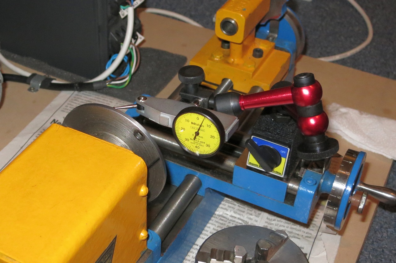

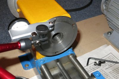

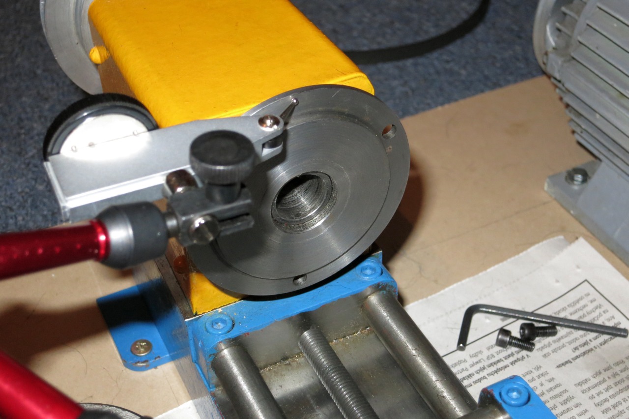

Ahoj, tak dnes dorazily hodinky se stojánkem. Upnul jsem dlouhou rovnou kulatinu (pak ještě jinou), jakš takš srovnal univerzálku na přírubě (cca centimetr od ní házela tyč nějaké dvě stovky, líp se mi to nedařilo), házivost se vzdáleností od univerzálky stoupala, čili osa univezálky je šikmo k ose otáčení (nebo mohla být šikmá kulatina, ale druhá se chovala stejně). Univerzálku jsem sundal a měřím házivost příruby (mezikruží, na kterym univerzálka sedí):
příruba - házivost 4-6 stovek
Napojení na hřídel vřetena (šroubované)
4-6 stovek podle umístění (povrch není úplně hladký), to je docela dost drsný, co?
Napadá mě se to přimo na mazlovi pokusit sesoustružit do roviny, ale nemám před tím ještě zkusit něco jinýho? Napojení na hřídel je šroubované, ale je to utažený na fest, nedovedu si představit, že bych s tim hnul.

Přesoustružit přírubu osazenou na dané mašině je tak nějak základ minimální házivosti universálky.... :wink:
Jiná věc je pokud bys chtěl přehazovat universálky s přírubou na vřeteni, pak to nemusí pomoci. V Tvém případě ale usuzuji, že se spokojíš s jednou universálkou a že nic přehazovat nehodláš. V tom případě doporučuji nabrousit kudlu a směle do toho. :)

co se mi zdá dost špatné je že ta příruba je strašně slabá , každopádně ji skus slíznout , ale měol bys pořešit novou přírubu

Engineer píše:Přesoustružit přírubu osazenou na dané mašině je tak nějak základ minimální házivosti universálky.... :wink:
Jo jo, já sem si jen řikal, že tuto základní věc možná původní tvůrce mašinky udělal a že může být tudíž problém jinde, tak jestli nemám dvakrát (resp. jinde) měřit než začnu řezat..
Engineer píše:Jiná věc je pokud bys chtěl přehazovat universálky s přírubou na vřeteni, pak to nemusí pomoci. V Tvém případě ale usuzuji, že se spokojíš s jednou universálkou a že nic přehazovat nehodláš. V tom případě doporučuji nabrousit kudlu a směle do toho. :)
Univerzálky budu přehazoval troj a čtyřpaknu, ale přímo na té samé přírubě (obojí je TOS IU80).
packa píše:co se mi zdá dost špatné je že ta příruba je strašně slabá , každopádně ji skus slíznout , ale měol bys pořešit novou přírubu
Taky mi přijde, že už bych z ní moc ubírat neměl :roll:, teď to má 3.15mm, snad těch 6 stovek ještě nebude fatálních.
Díky, T.
