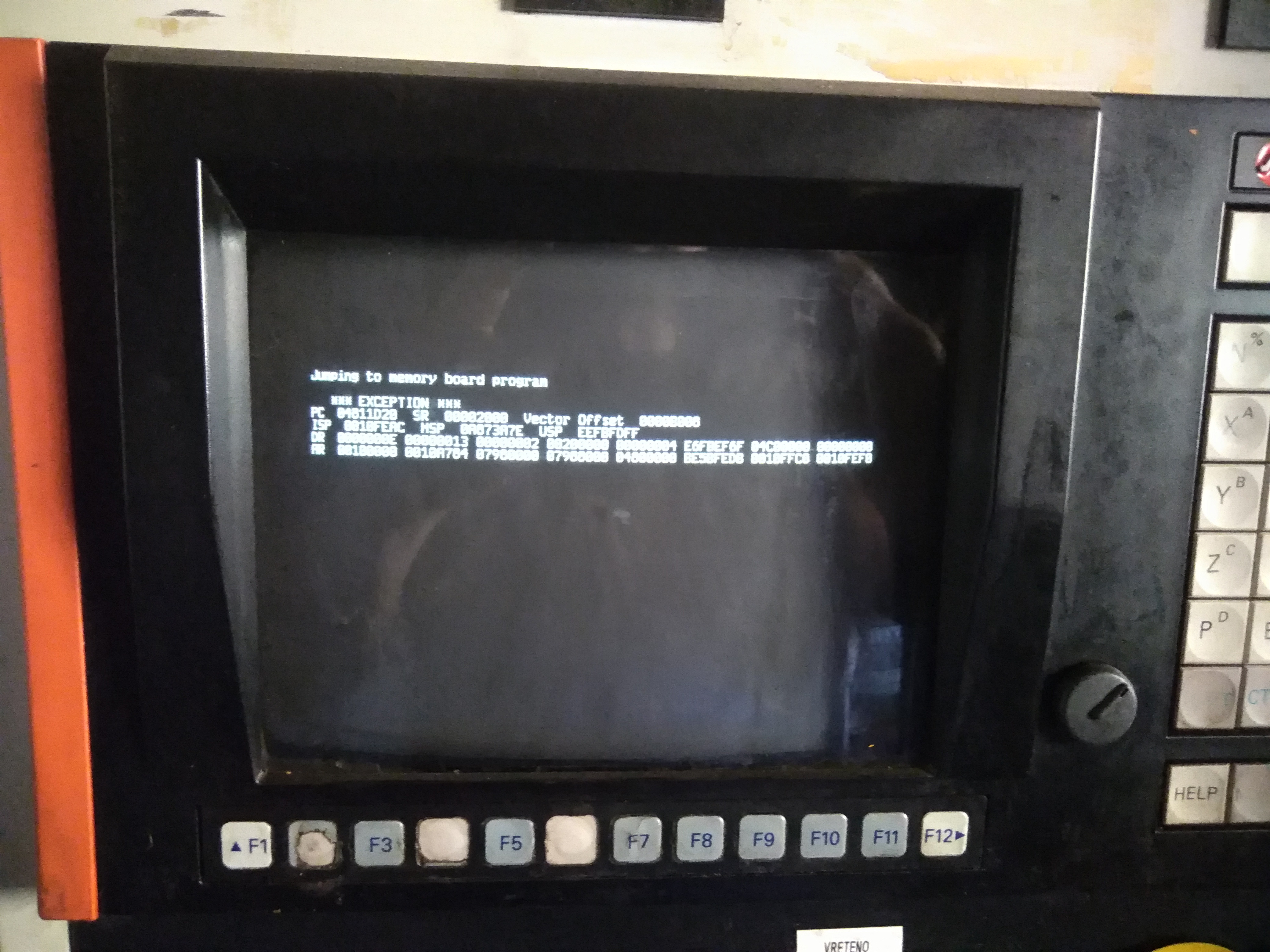

Hladam pomoc NUM 1060, po výmene baterii v cnc module, nevieme nakrmiť plc? Nenajde sa tu niekto, kto by my s tým pomohol? ako nastaviť P110 P111 P112 a uniway drivr v pc?
zkus tohle hledal sem to 3 mesice a pak sem to nasel na ruskym serveru https://ulozto.cz/file/s0VAdxXAVNV5/numtool-rar Ale pozor musis mit vlasni num backup disketu se zalohama
No vidíš, kdybys napsal rovnou, že hledáš NumTools, tak jsi je mohl mít už dávno - naše CNC mají taky NUM, ten soft mám běžně v kompu - řekl bych, že novější verzi. A běhá to i na XP, nechci kecat, ale myslím, že i na sedmičkách.
Ahoj, tak sem nakonec poslal celý rek k vyrobci a mám ho zpatky opraveny, ale problém je že CNC bylo v robotické lince a padá mi plc (protože mu chybí nějaká odezva), nevíte o někom kdo umí systémy num servisovat, somabservis-nemce se mi volat nechce. Díky za odpověď
