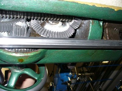

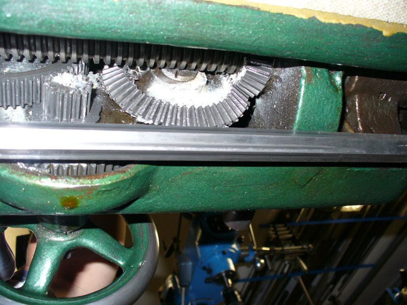

pitíčko píše: Příčný posuv to má, zapíná se caplíkem pod ovládáním příčného posuvu.
Jen jsou holt vykuchaná 2 ozubená kola, takže to nemaká.
Takže nemá, když to nemaká :D
Bylo víc variant, buď jen podélný posuv, kdy posuvový šroub sevřela dělená matice na suportu a podle sestavy kol jsi dělal závity, ty nejjemnější byly potom posuvem podélným :)
Nebo můžeš mít posuvový šroub, který má podélnou drážku, v suportu je pak umístěno šikmé kolo s nábojem unášené onou drážkou ve šroubu a to máš pak na příčný posuv a nebo třetí varianta, kdy byl pomocí onoho kola s nábojem unášeného drážkou šroubu poháněn také podélný posuv.
Tady máš fotku té třetí varianty, tedy posuvy jak podélné tak příčné řešené kolem, kterým prochází posuvový šroub s drážkou. Nebavím se o tažné tyči, protože tu ty tam určitě nemáš :wink:

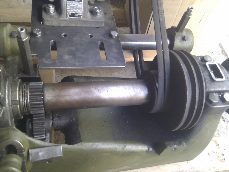

Tak jsem zase kousek pokročil...
pohled pod "pokličku"

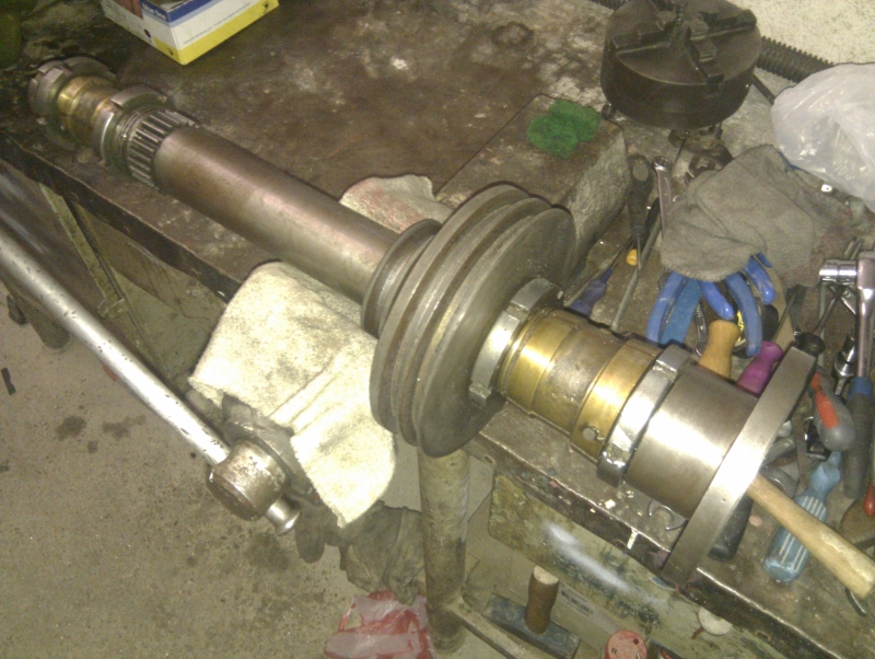

Potřebuji poradit...
Jak se demontuje příruba pro univerzální hlavu? Nějak s ní nemohu hnout a nevím, jak moc mohu utáhnout vřeteno do svěráku, abych něco nepodělal...
vřeteno
vřeteno

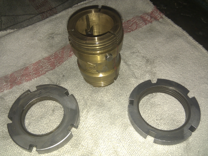

Druhá věc, jde nějak poštelovat ložiska pro větší sevření, nebo je jediná možnost pořídit nová? A dají se vůbec sehnat? Napadlo mne sbrousit lehce ten pertinax, co je v něm a matice vytěsnit...
ložisko
ložisko

Koukám, že si nakonec koupil celkem slušnou vraždu. :) Příčný posuv vykuchaný, teď je vidět, že je vykuchaná i předloha a původní řemenice - není tam vidět zpředu, ale nejsem si jist, jestli má ta předělávka možnost rozpojení řemenic a vřetene. Snad si za to nedal alespoň tolik co píš původní majitel.
Přírubu jsi měl sundat ještě než si to rozebral zpětným chodem motoru. Vzhledem k tomu, že tam to velké kolo nemáš a shánět ho asi nebudeš (neseženeš), tak to můžeš klidně chytit za ten střed, který je pro tebe nefunkční do otvorů pro šouby dát dva šrouby, mezi ně páku a zabrat.
Ty ložiska se seřizují utahováním těch KM matic až když je to celé složené. Nevím co myslíš tím pertinaxem, ale v ložisku by měl být knot (něco na způsob filcu), který přivádí do ložiska kapilárně olej. Raději bych na to nesahal, protože to má podivnej tvar a správnej materiál na výrobu nového se blbě shání.
Ložisko máznout vazelínou a univerzálku vyčistit a máznout grafitem.

Ložiska právě když stáhnu nadoraz, tak mají na vřeteni stále vůli. Jsou rozříznutá a do mezery je vložen ten (asi) pertinax.
Mazání ložisek funguje přes díru v ložisku, do kterí je přitlačený filc nacucaný olejem...to funguje v pohodě ;)

Pokud je v té mezeře něco nacpané, tak to tam rozhodně být nemá. Pak se to ložisko nemůže stáhnout a logicky nemůže ani vymezit vůli.

není ten "pertinax" za léta proschlé a vytvrdlé mazivo? :mrgreen:

Taky jsem žil v tomhle omylu a taky jsem si myslel, že je to pertinax. Je to dřevo a být tam má. Někde se dávalo, někde ne.

Je to tak, dřevo lipové, nebo olšové. Je měkké a při dotažení se poddá. Hlavní účel je utěsnit, aby mezerou neunikal olej. Když se trochu zanedbá mazání, tak se ještě chvíli z toho nacucaného dřeva olej uvolňuje.

Mohu potvrdit, že to tam být má. Já to tam našel také a bez tohoto "klínku" ložisko, alespoň mě, nefungovalo. Ložisko se totiž až moc lehce utáhne i když zajišťovací matky jsou volné.

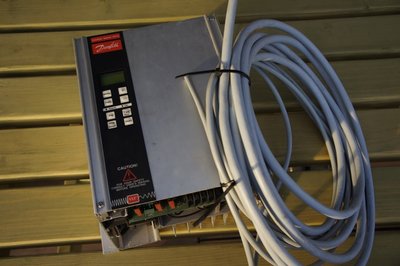

Tak jsem pro toho svého mazlika pořídil pomocníka... :)
frekvenční měnič

...tak jsem zjistil, že s kluznýma ložiskama nebude problém. Ony se stahují přitahováním matice k vřeteníku a ne stahováním maticema k sobě(jak jsem mylně dedukoval), Fifíku, až teď čtu, žes to i psal, ale nepochopil jsem to hned. V jednom ložisku mi chybí ten kousek dřívka na vymezení vůle, tak snad se mi podaří vybrousit si ho z padlé(suché dřevo) větve lípy, nebo olše...
Frekvenční měnič maká opravdu parádně! Kdo máte ještě přehazování řemenem, doporučuji investovat... :wink:
Jediná jeho nevýhoda je to pískání motoru, ale kdo máte radio v dílně, je to v pohodě. :lol:
A měl jsem problém při zapojení přes chránič...pořád vylítával...jak jsem se dozvěděl, tak pro FM je potřeba jiný typ, než mám. Vyřešil jsem to přepojením na přívod bez chrániče.
