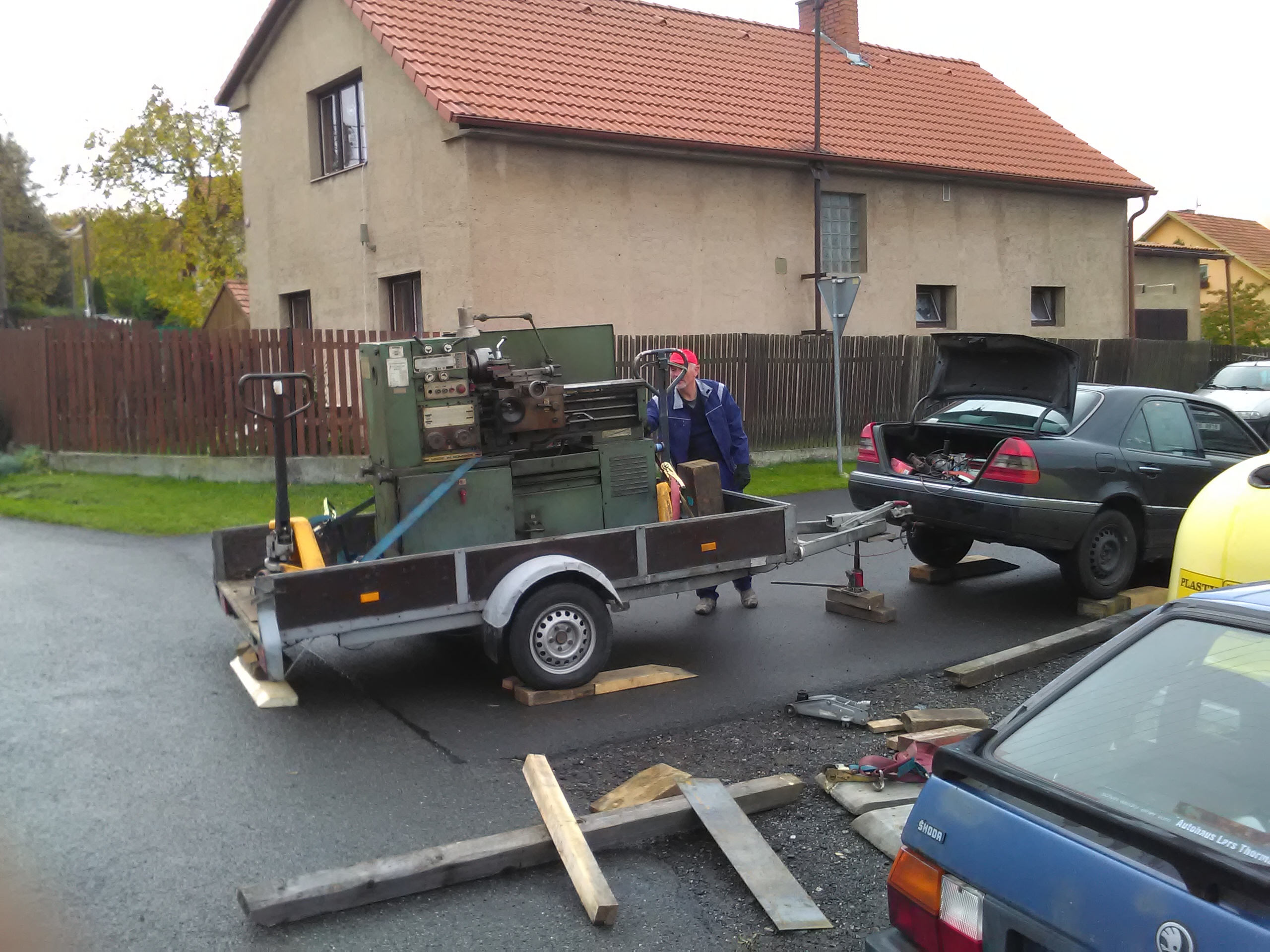

Což si půjčit bržděnou káru, vzít dva paleťáky , dvě fošny,pajcr, klín a pár drobností , to vyjde levně... já to tak vozím, taky si beru kladkostroj, tím to natahuju po těch fošnách na káru. Chce to dva lidi k paleťákům a jednoho ke kladkostroji. Nebo snad avii s natahovacím kontejnerem, to by taky šlo dobře.

Koľko pálkujú u vás za každé prekročené kilo celkovej hmotnosti? :lol:
Na SV18 bude potrebovať vozík s celkovou hmotnosťou nad 750kg, tož bude potrebovať skupinu BE + auto kt. môže ťahať aspoň 2,5t. Ak BE nemá a riskne to a príde po 1. policajtov, tak ide vodičák do práčovne asi za tak vážny dopravný priestupok ako keby šoféroval bus plný decák bez náležitého oprávnenia...
Ten sústruh nesťahuješ každý piatok, bude Ti doma slúžiť zrejme dosť dlho na to aby si nejakých 15-20k mohol oferovať na seriózneho(zvyčajne býva aj poistený na zodpovednosť za poškodenie tovaru, takže ak mu z ruky j***, tak máš šancu na náhradu škody) dopravcu a neriskovať vodičák, demoláciu či úraz.

Samozřejmě jsem nemyslel použít šoféra bez patřičných dokladů.
