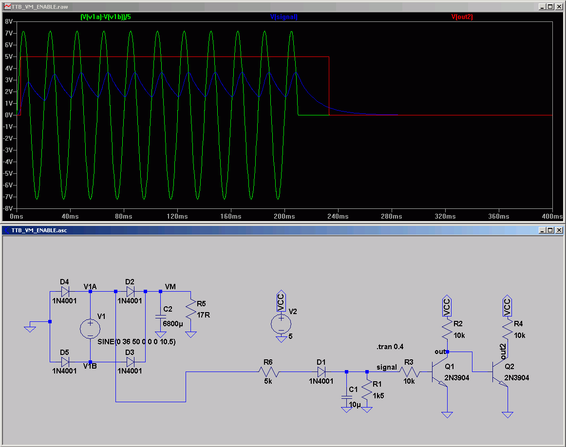

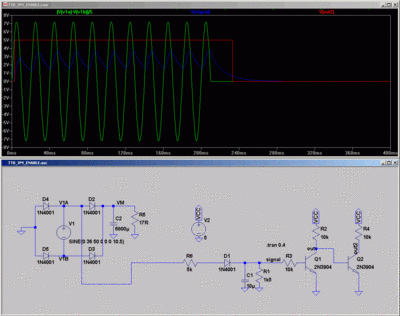

Ono by asi stačilo sledovat, jestli je VM nad určitou hodnotou, to by šlo i na logickém vstupu (odporový dělič a ochranná dioda, vstup by se choval jako komparátor), tam by byla výhoda, že pokles by mohl vyvolat přerušení (pokud by CPU řešilo i jiný věci). Ale možná to jde i na analogovym vstupu, moc toho o jednočipech nevim..Hades píše:analogem si ohlídat pokles napájení motorů a od toho odvinout firmware v tom jednočipu
Většina moderních PICů má i komparátor, to jen pro info.Thomeeque píše:... vstup by se choval jako komparátor), tam by byla výhoda, že pokles by mohl vyvolat přerušení (pokud by CPU řešilo i jiný věci). Ale možná to jde i na analogovym vstupu, moc toho o jednočipech nevim..
No vida, dík Nicméně jsem si uvědomil, že v případě VDD nezávislého na VM to vlastně neřeší situaci, kdy dojde k vypnutí ve stavu ENABLE=0 a kdy nezatížené VM klesá velice pomalu. Já plánuju sledovací usměrňovač (připojený na jednu z cívek napájecího trafa vedle napájecího usměrňovače) s velmi malým filtračním kondíkem a danou zátěží, na jehož výstupu by kleslo napětí pod hranici logické 0 během ani ne dvou period (~30ms). To by okamžitě shodilo ENABLE i VM relé. To by šlo připojit i na vstup komparátoru.

První dnešní dotaz mám:
Z jakého SW vypadl ten obrázek s grafem. Nějaký SIM ?
Naposledy upravil(a) Onnyxer dne 23. 10. 2013, 7:49, celkem upraveno 1 x.
1. LTSpice, geniální soft, vřele doporučuju (vono se neříká nadarmo, že ty nejlepší věci jsou zadarmo.. )
