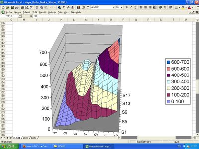

Pokud na to přijdeš byl bych Ti taky vděčný, protože ta moje 3020 to taky dělá.rollfree píše:To reseni zase nemuze byt tak komplikovane. A jak psal Thomeeque, treba tim pomuzu i dalsim lidem.
Zatím jsem nějak nepocítil, že by mi to dělalo nějaké potíže.
Dokonce jsem si to jednu dobu vysvětloval jako nějakou vúli v matici na ose X.
Což by mě u tohoto stroje vůbec nepřekvapilo.
Zkoušel jsem přidělat mikrospínač na držák do vřetena a honil jsem to pomocí PICAXE v ose Z.
Tak abych proměřil celou desku stolu a nevycházel jsem z údivu.
Stůl je tvořen ze dvou profilů a ty jsou navzájem o 0,2mm přesazené.
To ale není celý, ještě je to celé na uhlopříčku naklopené a to o 0,6mm to už mi na 300mm přijde dost. Nezkoušel jste někdo tuto nerovnost nějak srovnat?
