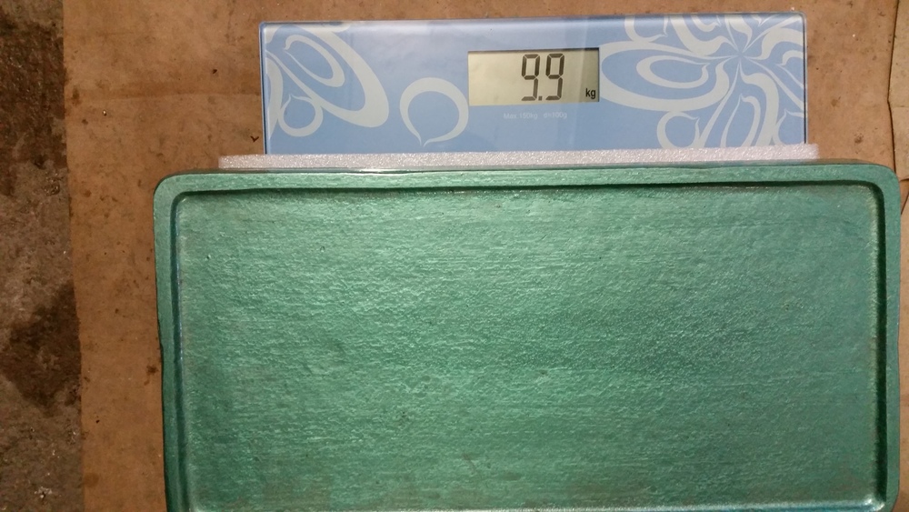

máte někdo k této frézce víko vřeteníku (nasazuje se, když se sundá svislá hlava i s trámem a nenasadí se horizontální rameno, aby nelétaly třísky do převodů)? Potřeboval bych co nejdříve vědět jeho hmotnost.

ves178
Příspěvky: 530
Bydliště: Tichá okr NJ
21. 12. 2018, 6:59
aleshonsa píše: 21. 12. 2018, 12:10 Ahoj,
Díky
mám, zvážím, napíšu :)
6.5kg
WEILER LZ280, FNA22

21. 12. 2018, 7:55

6.5kg
presne 6.4284(kecam)
,,ale asi tak nak,bylo to docela tezky ,tak jsem si udelal odlehcenou verzi ..do 1 kg..z nerezu..
jinak vaha: po serii 20 mereni je vaha 9,98kg.. :D (taky mi to ukazovalo 6,5-11,5)

21. 12. 2018, 10:00
jinak vaha: po serii 20 mereni je vaha 9,98kg.. :D (taky mi to ukazovalo 6,5-11,5)20181221_100042.jpg
Na druhé váze 6.6kg, žádných 11
Jaký význam má odlehčená verze?

ssmak3050
Příspěvky: 775
21. 12. 2018, 2:45
zadny..jen jsem nemohl najit tu litinovou a tak jsem si udelal novou..s tim ze je tam vyši rantl ,,na nastroje.. :)
aleshonsa
Příspěvky: 2954
21. 12. 2018, 7:10
OK díky, zapsáno.

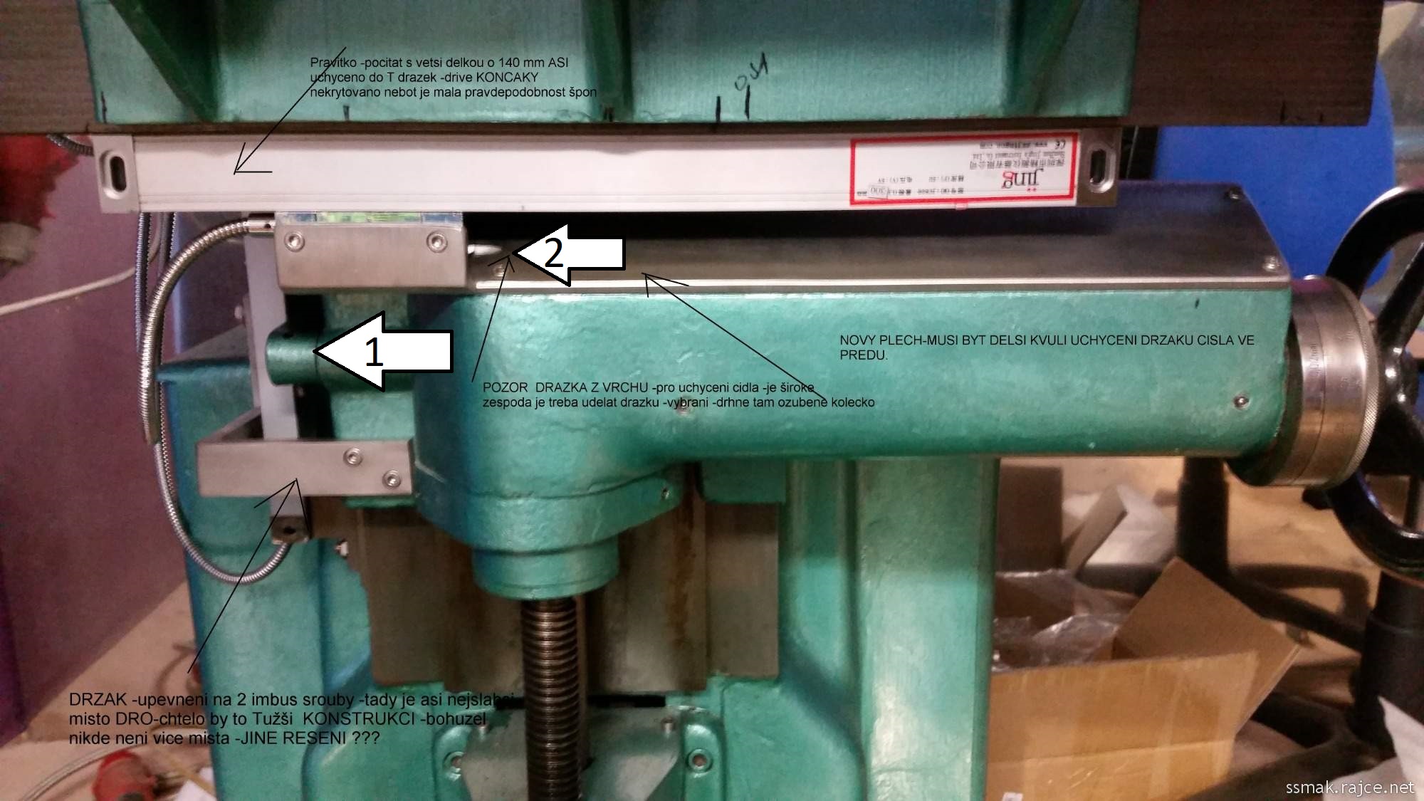

Ahojte,
stal som sa majiteľom FN 22
Jedine čo ma na frézke dosť trápi nefungujú strojné posuvy tak ako by som chcel
Strojný posuv pre stôl hore a dole páka po zaradení vyskakuje viď. video

ssmak3050
Příspěvky: 775
5. 10. 2022, 4:41
no s fazemi to bude mit spolecne asi prd...(ale mozne je vsecko)
jinak mas FN22-takze ten navod bude pasovat
jinak koukni se na cislo
1. zde je koncovka ..zda ti dobre cvaka ..z boku po rozebrani jsou myslim 3 otvory(zavrty) na pruzinku s kulickou +pritlak cervikem.zkus nastavit jinak a kouknout zda jde lehce nebo ztuha .
(nekde se dalo seridit prave citlivost dorazeni paky posuvu -cervikem )ale uz nevim presne kde ..
2.aby ti nedrhlo kolecko ..neni zcela patrne jak je resene DRO...aby nedrhla vidlicka..
jinak predpokladam ze jsi to pri videu nemel na koncakach :D
to pak vyskakuje samo .neni zcela patrne zda vyskakuje jen v obou smerech (nahoru /dolu)
a neni zavada ve vnitr -ozubeni ...atd(paka jen lehce vyskakuje )..
