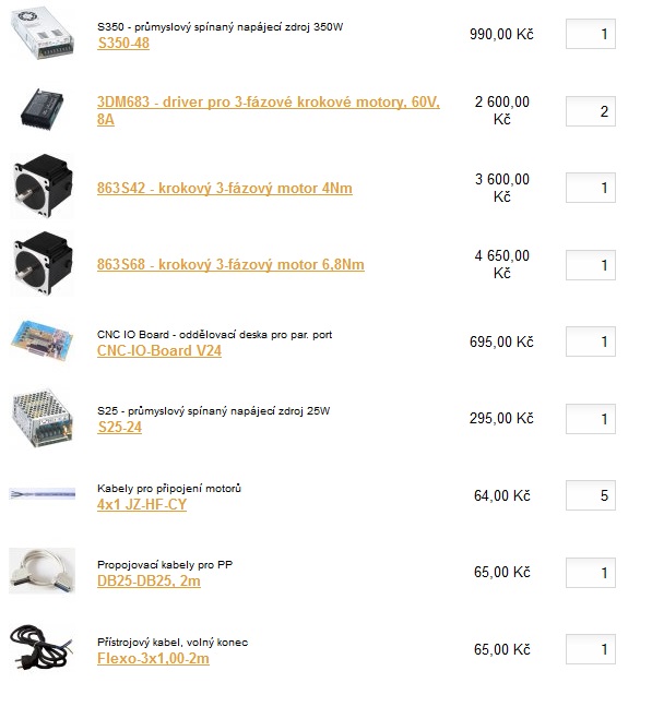

Zdravím,
jelikož se pomalu fréza pro kamaráda začíná dostávat do plně funkčního stavu, rád bych začal řešit přestavbu cnc soustruhu.
Nehodlám zde momentálně řešit žádné mechanické části, pouze mě jde o to, zda by jste se mohli vyjádřit k výběru komponent pro el. část. Chci použít 3f. krokové motory z důvodů většího momentu při vyšších rychlostech. Konkrétně na Z půjde 6,8 N/m a na X 4Nm. Motory mám vesměs vybrané, ale řeším spíše drivery. Původně jsem pro oba uvažoval tyto drivery:
http://www.cncshop.cz/3nd883-driver-pro ... ory-80v-8a" onclick="window.open(this.href);return false;
jenže momentálně přemýšlím, zda by nebylo vhodnější jen tyto:
http://www.cncshop.cz/3dm683-driver-pro ... ory-60v-8a" onclick="window.open(this.href);return false;
Jelikož jsem v nabídce na cnc shopu nenašel lepší spínaný zdroj než pro 48V příjde mi že by prvně jmenovaný driver neměl vůbec žádný smysl, ale nejsem si jistý napěťovými požadavky většího motoru a zda by nakonec nebylo nutné koupit nespínaný zdroj 70V 7A :
http://www.cncshop.cz/ps100-350-napajec ... e-100-500w" onclick="window.open(this.href);return false;
Vycházím z toho, že samotné požadavky na zdroj by měli být o trochu menší než u frézky, kde je jedna osa navíc oproti soustruhu. Zde bych tedy rád uvítal informace od lidí problematiky znalých. Není tak velký problém připlatit na lepší drivery a koupit zmíněný nespínaný zdroj, ale zase nechci zbytečně něco předimenzovávat, když to nikdy nevyužiju.
Také bych rád požádal o vyjádření, zda na daném obrázku je vše nutné k otestování a zapojení motorů a ozkoušení. Kabel by pro 3f měl stačit jen 3 žílový. Napájení oddělovací desky by se vyřešilo i bez použití malého zdroje, když bych právě volil ten zdroj 70V 7A, který má integrované napájení pro desku. Je nějaký zásadní rozdíl mezi tímto zdrojem a spínaným co se stability a funkčnosti týče? Pokud vím, tak spínaný zdroj by měl být úspornější, ale to momentálně není zásadně prioritní rozdíl.
Děkuji všem za vyjádření, přeci jen to už nějakou dobu studuji, ale zhodnocení od zkušenějších se vždy hodí.

nemam skušenosti z motory z cnc šopu. ale v pár vláknech jsem četl že nedosahují dobré rychlosti a par problemu stím spojenými..
doporučil bych ti spíš drivery a motory od gravosu.cena je podobná, skus jim napsat poptávku.
mam je taky už na dvou strojích od 0,9 Nm do 6Nm absolutně bez problému . jsou tiché a spolehlivé..
a zdroj mam na 60V z cnc šopu.
http://www.cncshop.cz/rps608-prumyslovy ... j-60v-400w" onclick="window.open(this.href);return false;
asi jsi blbě hledal...

Díky za odpověď. Jo ten zdroj jsem si našel ještě než jsem četl tvůj příspěvek. Ten bych asi bral a myslím, že těch 60V by mělo stačit pro oba motory . Co se týče další osy, tak na desce s nimi počítám, jen jsem to bral z hlediska nároků na zdroj (že bude méně zatížený). Pro nožovku mi stačí jen jedno relé, tu už mam udělanou. Co se vřetene týče, tak zatím buu)de původní co je jen s funkcí zapínaní vypínaní (tj. druhé relé). Pro řezání závitů bude indukční čidlo s jedním sepnutím na otáčku a řízení prozatím na vyzkoušení machem (využiju stejný počítač co je pro frézk a casem uvidím)
Časem bych chtěl vřeteno řešit jako servo, ale to je opravdu v dlouhodobějším horizontu.
Po napsání příspěvku jsem ještě dál studoval a jestli to správně chápu, tak napětí má především zajistit správnou funkci při vyšších otáčkách KM aby přechodový děj probíhal rychleji.
Ještě co se řízení týče, tak jaké mám možnosti, pokud vím tak gravos dělá jen řídící systém pro frézky, tedy dle stránek, nebo jsem zase špatně hledal. Linux EMC atd. bych zatím tolik nechtěl jelikož bych chtěl trochu více frendli user prostředí.

ten zdroj ti bude stačit určitě, napětí je potřeba dát těsně pod hranici driveru. při 60V driverech jej nastav na 59V. čím vyšší je napětí tím víc tam dostaneš proudu.
u soustruhu ti stejně vědšinou jede jenom jedna os takže tam maš opravdu velkou rezervu.
taky teť stavím soustruh tak jsem to řešil
motory od gravosu z jejich drivery a tímhle zdrojem mam odskoušené že běží spolehlivě do 1800otáček
gravosací dělají na softu na soustruh. už něco mají napsané ale není to ještě dokončené. snad to rychle dokončí.
z nakupem desky bych nespěchal možná než dokončíš mechaniku a ten bastl kolem tak to vydají. je už celkem dost lidí co na to čekají. včetně mě

Tak jsem teď prošel ty ceníky na gravosu a přemýšlím, zda by stačily 2 drivery YKB 3606 MA DC16-60V, 0.5-5,8A a motory
86mm series, 6Nm, 2,25A, L 102mm
86mm series, 4Nm, 2A, L 97mm
a k tormu právě ten 60V zdroj z CNC shopu.
Beru to vesměs tak že u toho soustruhu je to určení přeci jen trochu jiné než u frézy. Rychlost tam většinou využiju jen občas u přejezdu a jelikož stejně dělám hlavně malé průměry a délky tak i tak moc ne. Při obrábění stejně jedu pomalu a větí záběr a na čisto zase budu mít zatím jen nemší otáčky, takže budu muset jet taky pomaleji kvůli povrchu, než se pořeší frek. měnič. U frézky se přeci jen ta rychlost dá využít i v obrábění.
Jelikož to bude taky přestavba ne stavba od začátku, tak mechanika je vesměs rychlá záležitost a prozatím, když bych vzal jen oddělovací desku, tak je to minimální investice a přejít na nějak HW interpolátor pak není problém, když by ten systém byl co se řízení a ovládání zajímavý.
Jedno menší odbočení, pročetl jsem vlákno o tvé frézce a chtěl jsem se zeptat na důvod použití řemínku o tloušťce 16mm. Já prozatím počítal s 9mm dle kalkulátoru doporučeného na tyma mi totiž vycházela doporučená tloušťka pro 6,5 Nm cca 6mm tj. volba 9mm při použití HDT M5. Raději se ptám, jestli to například ovlivňuje vůli při zatížení,která ba na řemíku vznikla a proto je raději lepší volit výrazně tlustší.

ja jsem tam dal 15mm pro rezervu a taky kuli tomu přetažení, na soustruh jsem dal ale 9mm a slabší motory.
co maš vlastně za soustruh a jake šrouby použiješ ? od toho se odvijí ty motory..
6Nm mi vozí cca 200-250kg při obrabění bez problému. není to už moc na soustruh ?
ty drivery na 60V ti utahnou motory max do 3Nm myslím. napiš si do gravosu oni ti poradí z vyběrem.

Tak jsem dneska s procházením informací strávil skoro celý den. Co jsem koukal například ve vláknu o 3f motorech a testech v gravosu, tak jsem si asi už udělal trochu představu, jelikož jsem vycházel z pár příkladů lidí, co na soustruh dávaly 4 a 6Nm motory ale 2f. Proto si myslím, že pro osu X slevím na ten 2Nm od gravosu s tím driverem do 60V, ale na osu Z bych stále chtěl minimálně ten 4Nm. Pro něj tedy asi bude nutné ten střední driver :
YKA 3422 MA AC 110-230V, 0,6-4,2A
Zítra jim napíšu mail a poradím se, ale ještě bych měl jeden dotaz. Jak jsem pochopil z obrázku a z fora, tak jsi musel řešit snížení napětí na 130V přes transformátor z důvodů toho, že si měl driver YKA3611MA a ten má max 130V,správně ? A jestli to tedy správně chápu tak při použití toho driveru YKA 3422 MA ho můžu rovnou zapojit do zásuvky a odpadne mi potřeba řešit zdroj pro driver jelikož má vstupní až 230V ?
ano přesně tak, ty drivery už neprodavají, ukončili prodej.
pustiš tam normalně 220
ty trojfazove jsou o hodně vykonnější než 2faz. byt tebou tak už bych šel do obou driveru na 220 ušetříš na zdroji o to mužeš vic připlatit na ten driver.
jinak bacha na ty drivery na 220 jsou motory z jinou indukčností než na ty 60V.
nejlíp bude pokud jim napišeš co přibližně chceš a oni ti udělají nabídku.

Díky za potvrzení, už mi to začíná do sebe zapadat
No teď jsem ale zase trochu na vážkách, jelikož ty tvoje parametry jsou pratkciky stejný jako ten můj soustruh a to to chci převážně na hliník,je to prostě od mantinelu k manitnelu s výběrem
To X ko myslím nemá cenu nijak zvlášť zvětšovat, prakticky nic nevozí a trochu větší síly tam je jen od upichováku a ten mám stejně 2mm max 3mm na nějaký větší průměr. Spíš si mi svýma parametrama dal brouka do hlavy za přeci jen to Z není trochu extrém.
Když bych šel do té koncepce 2 a 6Nm tak ten zdroj moc využitý nebude, ale zase dávat tam 4 a 6Nm a driver co zdroj nepotřebuje výjde dráž. Pak ještě je ta třetí varianta a jít v tvých krocích a dát tam na oba 2 Nm.
