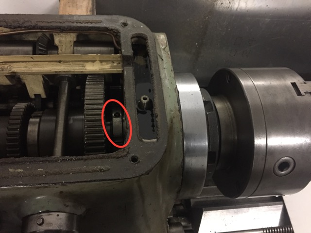

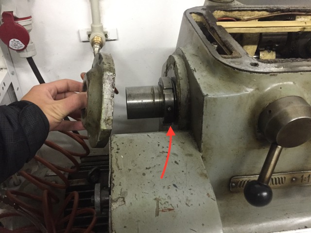

Vůli na předním ložisku vymezíš po sundání horního krytu. Za ložiskem je tam matka, kde když povolíš červíka, tak máš možnost ji hákovým klíčem dotáhnout. Neměl jsem jak měřit, tak jsem dotahoval s citem, ne úplně na krev.
Vůli zadních ložisek vymezíš po sundání krytu na konci vřetena. Opět je tam matka. Opět jsem dotahoval s citem. Bohužel nevím, jak by se to mělo dotáhnout přesně. Nicméně po dotáhnutí se vše rázem zlepšilo. Ložiska ani moc nehřejí, takže si myslím, že to takhle může bejt.
Vůli jsem měřil po sundání univerzálky i s přírubou hodinkama přímo na kuželu vřetena. Do vřetena tyč a opatrně zapáčit. Já jsem po vymezení obou ložisek byl v podstatě skoro v nule.
Pokud ti to dělá i po tomhle hnusnej povrch, tak bych měl trochu strach, že už jsou ložiska KO po tom, co to běhalo delší dobu nevymezený. Sehnat se naštěstí dají, ale je to celkem raketa - tak 10 tisíc od renomovaného prodejce, co jsem zjišťoval.

Jak to myslím že to nějak nastavím abych dělal hezký povrch?
No tak příklad. Kulatina průměr 100. Pokud jedu nějakým pomalým posuvem tak se to roztřepe a vzniknou tam vlnky na povrchu. Až třeba při posuvu 6B (0,25mm/ot) to začne dělat povrch obrobený rovnoměrně a není vlnitý. Může to být taky vadným hrotem v kterém byl kus opřený.. nevím. Ale třeba i při upichování (už zásadně jen kovaným nožem) to tak jakoby poskakuje. Normálně mi přijde že se to nějak vyosí třeba o desetinu. Ale nechápu co a kam. Takže tak. S měřením radiální vůle jsem tak nějak počítal že zapáčím proti vřetenu. Ale co axiální vůle ?

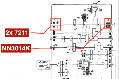

Teď mi došlo že je to kravina Celé vřeteno je jenom na dvou kosoúhlých. Tudíš prostě předepnu aj aj. Je tak ?
Vzadu jdou dvě s kosoúhlým stykem a vepředu jedno dvouřadý soudečkový. Zkus předepnout a pak vyzkoušet a změřit.

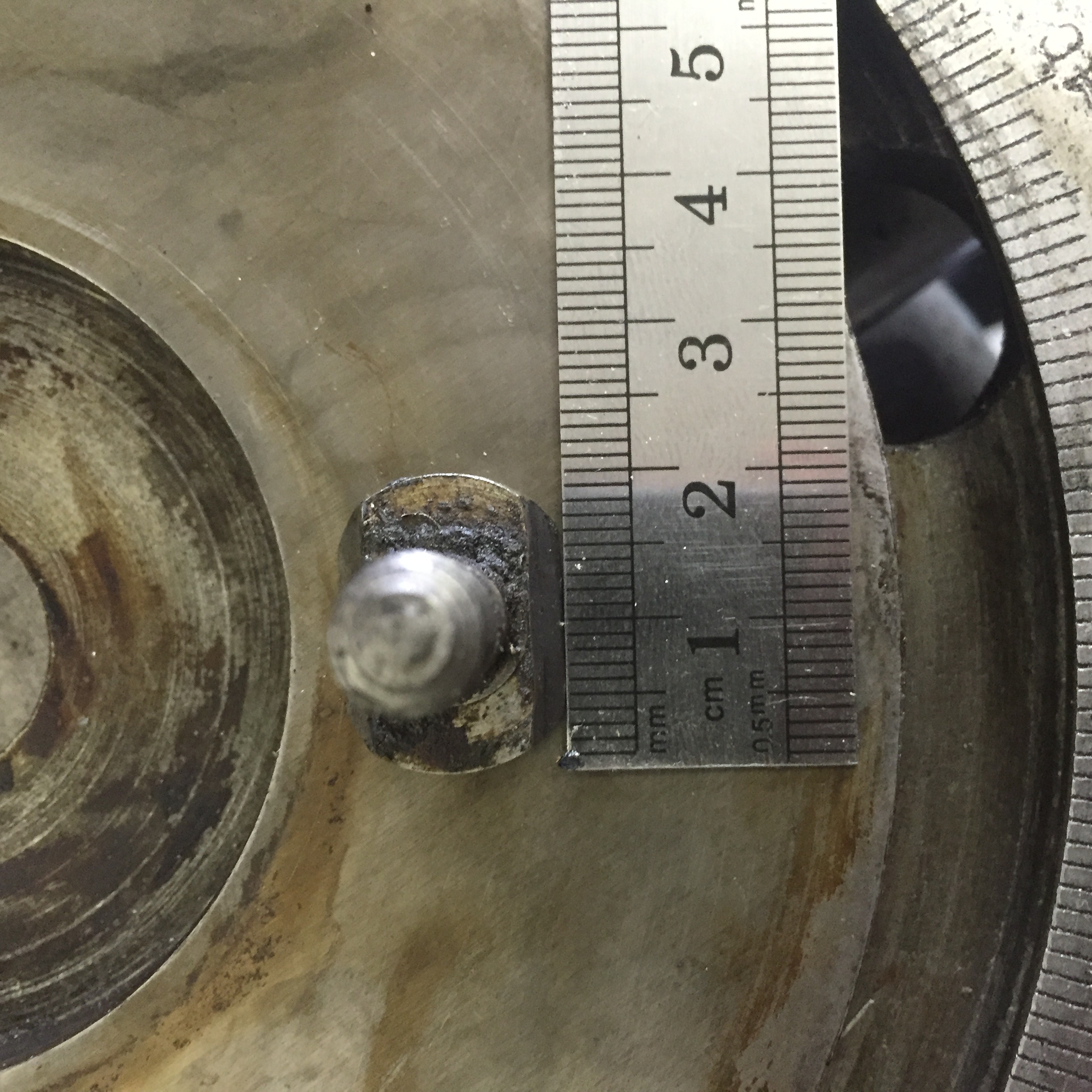

Tak se mi zas udělal problém.

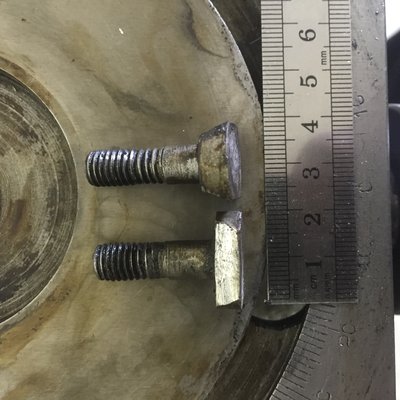

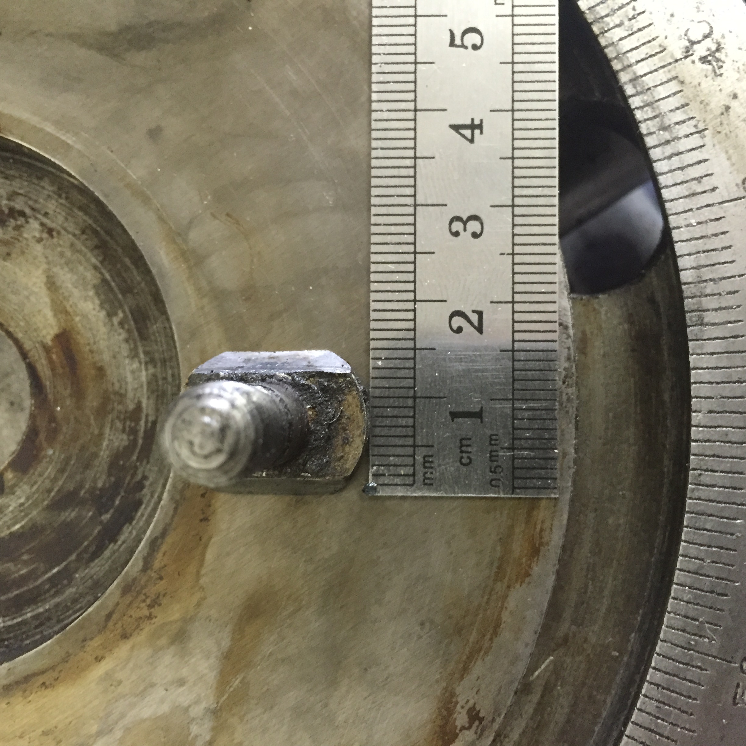

Při větší šponě (2mm) se rozdrnčí. Ať už z čela nebo z průměru. Posuv jakýkoliv,geometrie nože jakákoliv, otáčky jakýkoliv... když jsem to chytl při vybrování tak se třepal jenom horní malý support. Tak jsem ho shodil a všiml jsem si že se mi otlačily šrouby do supportu. Tak nevím jestli je to tím.. nebo třeba vřetenem :/ Mám to shodit a přebrousit to aspoň ? zkoušel jsem to brusným kamenem ale je to moc velká vrstva. Zkuste rychle

Tohle je tím, že tam nemáš origo ty kameny v kónusu a s tím vnějším a vnitřním rádiusem shodným s tou drážkou, ideálně ještě aby byly ještě o něco delší než je ten vrchní otvor, to vypadá jak kdyby tam nějaký mamlas narval vraťáky, které jen tak jakoby obrousil někde v ruce stylem "až to tam vleze"lukin1156 píše:Tak se mi zas udělal problém.
bordel to bude dělat určitě...
Jo.. někdo to přede mnou dodelaval. Kameny vyrobim nové, s tím jsem počítal. A ten vrch teda přelíznout na plocho ? Ty kameny budou mít asi 55° a radius o polomeru te drážky co ?

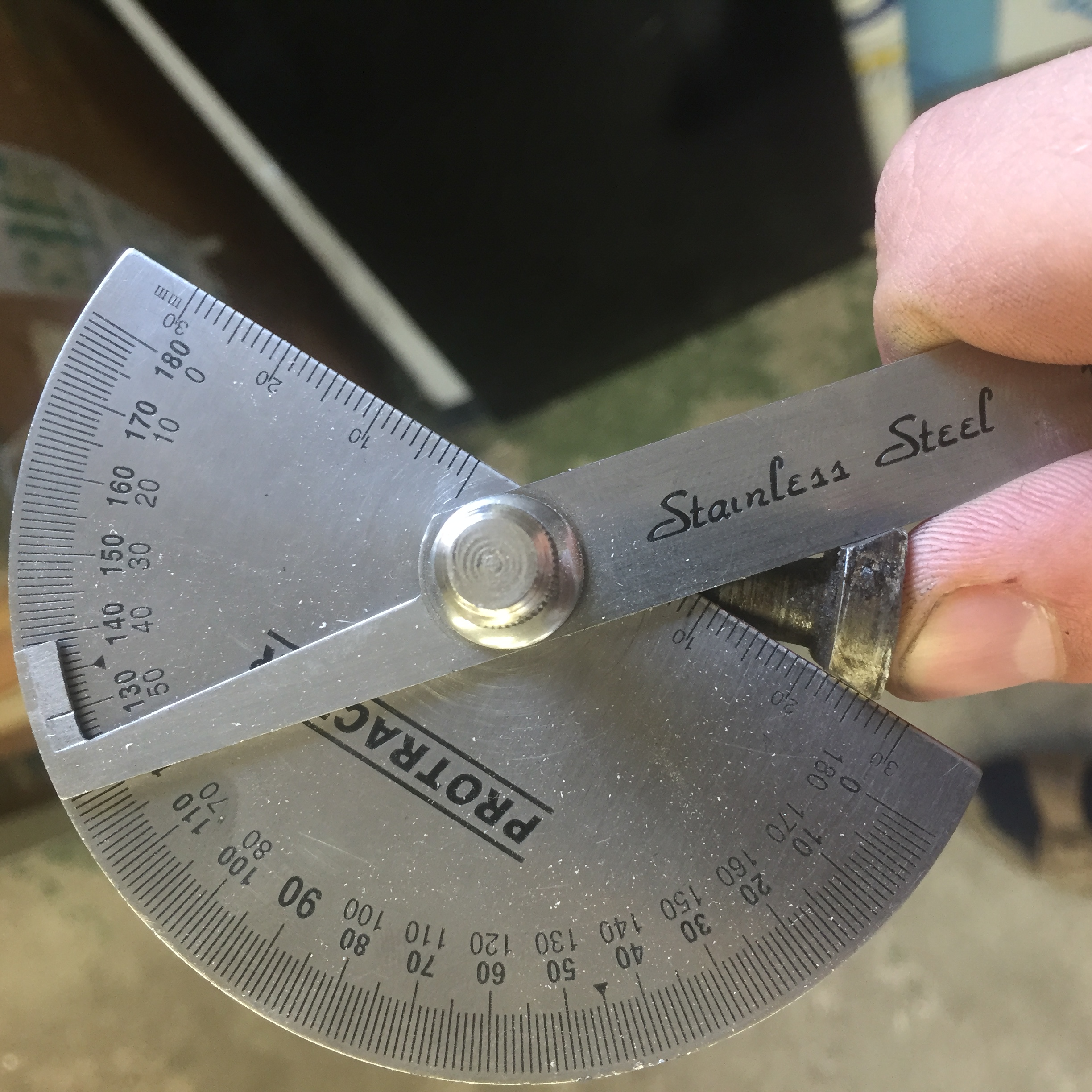

Tak jsem podložil malý suport pléškama a pomohlo to. Tak jsem rozhodil celý suport a zítra to přelíznu na brusce. Šroubky už jsem si osoustružil teď už jenom ofrézovat úkos v rádiusu na otočném stole. To jsem zvědavý jak to dopadne. Nejlepší by bylo ty šroubky aj zakalit co ? Jimmy dík za fotku ale rum dáváme jenom do buchet ale jeden šroub byl originální. Zbytek obroušený z šestihraných
