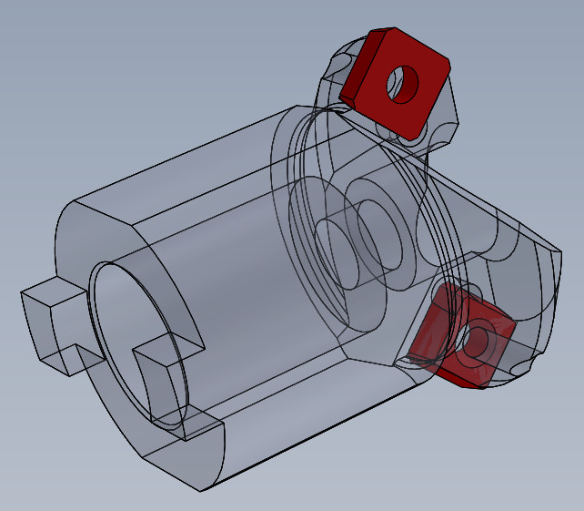

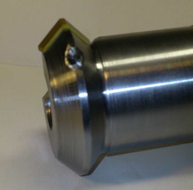

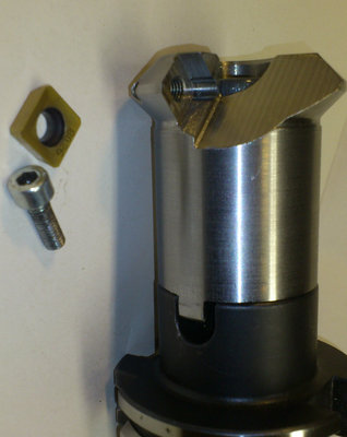

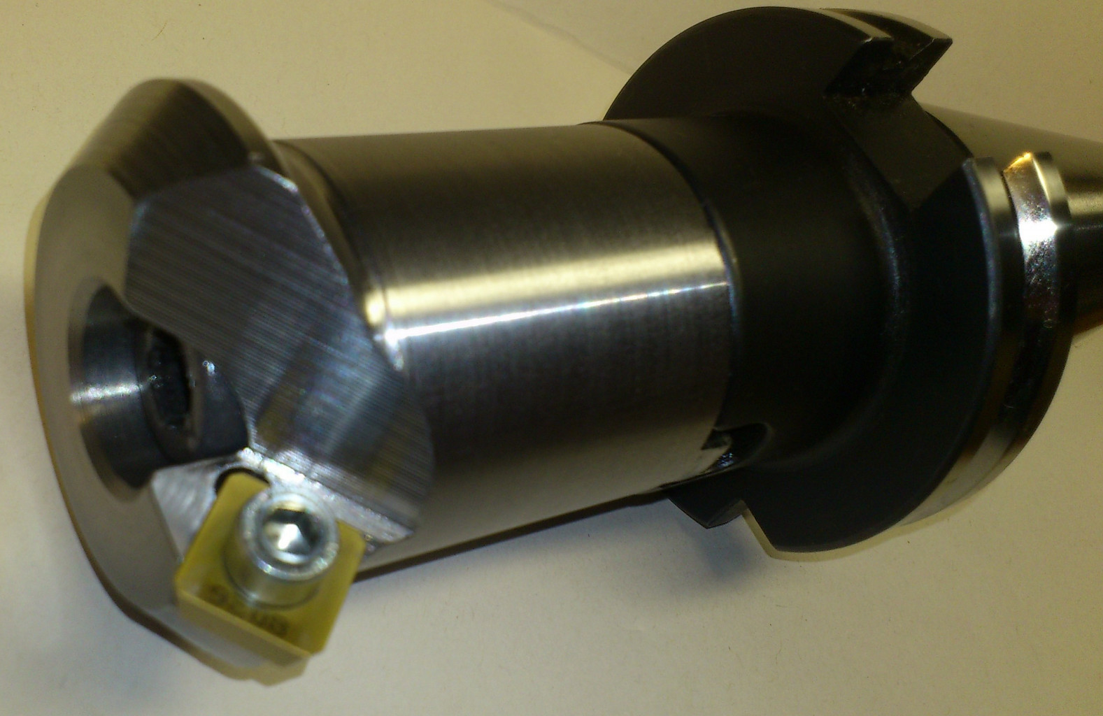

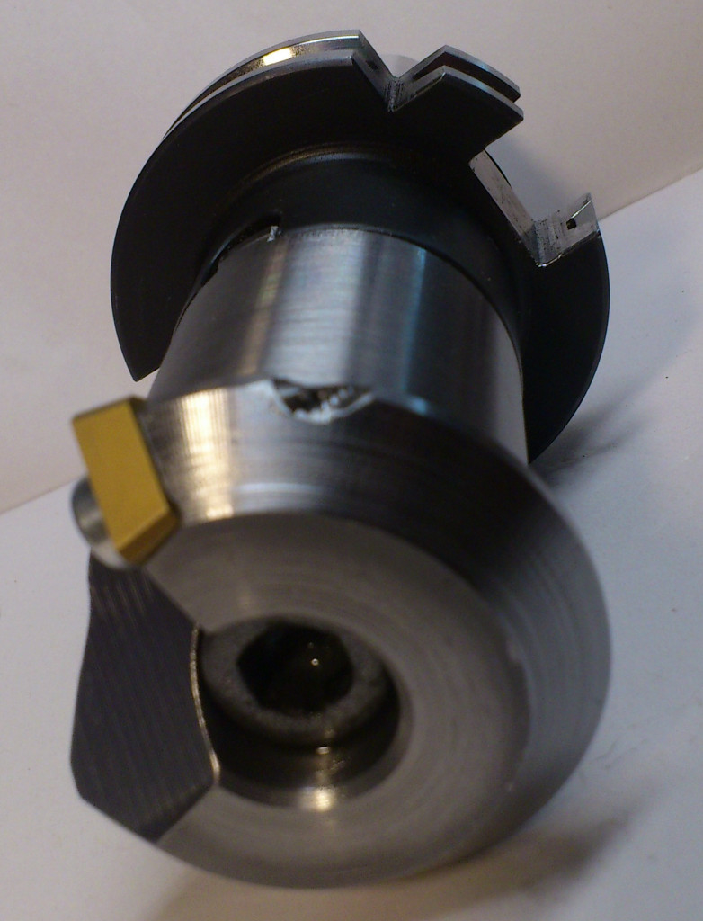

ubastlil jsem nástrčný jednobřitý "oboustranný" srážeč hran 45st - na 22 iso trn, zajištěný šroubem zespoda
je určen pro otáčky 700 ~ 1000 ot/min - vnější pr. 52mm (tedy pro klasickou frézku)
*původně to měl být 2 břit, ale nakonec jsem se rozhodl pro 1, ten šroub M5 je tam zatím provizorně, než seženu, nebo ubastlím něco lepšího
