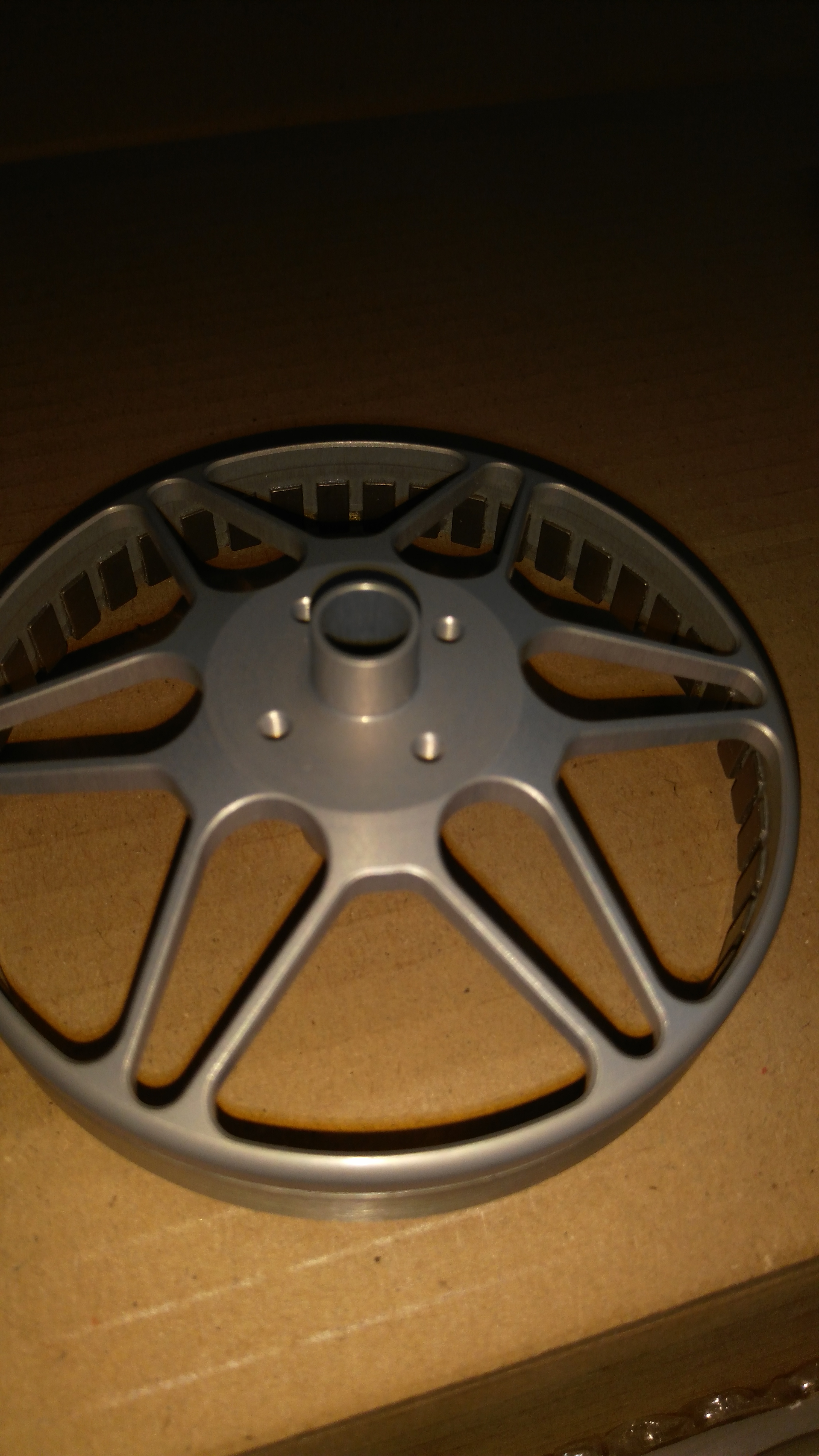

To je slušný .... Zrovna teď přemejšlim, že bych udělal dva dílce a nechal je eloxovat. Abych zjistil jak to bude vypadat a hlavně bych to pak přeměřil, jak se změní rozměry. Ale každopádně před eloxem bych to omlel. Už se začínaj zajímat lidi a dost jich chce černou ...
Jen tak ,máš stránky kde máš výrobky ?nebo to za tebe někdo prodává a kde to najdu?Martinhora píše:To je slušný .... Zrovna teď přemejšlim, že bych udělal dva dílce a nechal je eloxovat. Abych zjistil jak to bude vypadat a hlavně bych to pak přeměřil, jak se změní rozměry. Ale každopádně před eloxem bych to omlel. Už se začínaj zajímat lidi a dost jich chce černou ...
- Martinhora
- Příspěvky: 993
- Registrován: 17. 2. 2009, 11:19
- Bydliště: Rokycany
Ne ne. Na to je moc brzo - zatím nic neprodávám. Ale lidi se zajímají ... Máme jednoho uznávaného vrtulníkaře v Nigérii (Čech) - tak tomu trošku dělá promo ...
Teď vytvářím třílist a pětilist a řeším tu povrch.úpravu. Rozkresluju i ocasní vrtulku a uhlový převodovky. Dokaď to všechno nebude 100% nic prodávat nebudu. Se stránkama se samozřejmě počítá. Teď mám na to hodně času - svoji normal.práci dělat nemůžu (zaplať pánbů je zima, takže stejně kšefty nejsou) - od vánoc marodím s plotýnkou.
