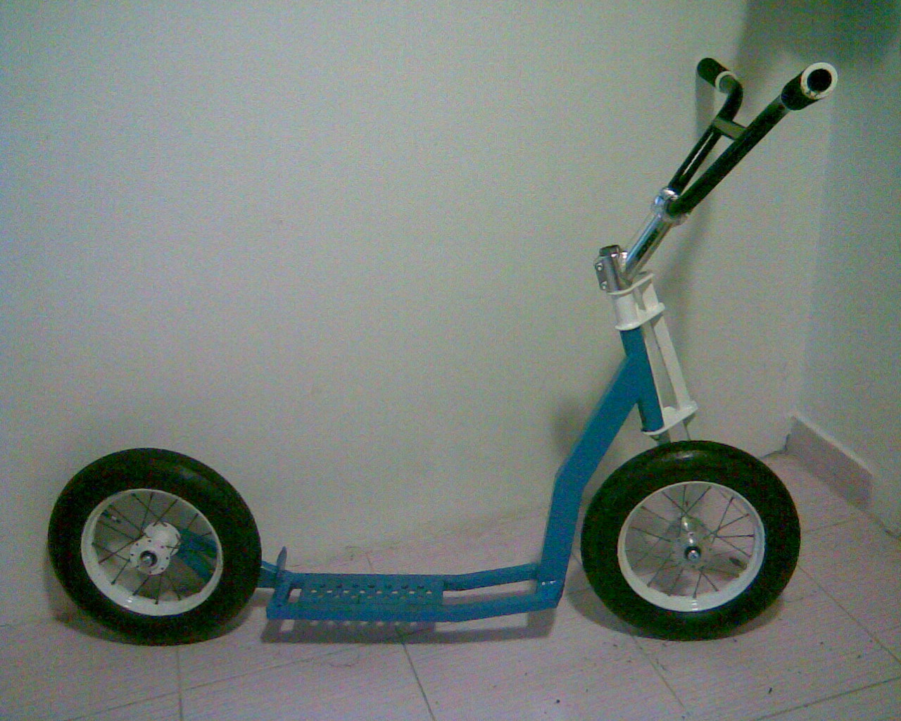

Nova kolobrndicka. Rikam si, nez sundavat kvuli defektu kolo, tak udelam Lefty :) Soustruzeny jsou tam aspon naboje :D

Já jsem dneska odškrcoval svoji kolobrndu,jen náhodou jsem zjistil že je přiškrcená.
Stihl jsem to ještě před setměním a zjistil jsem že bábina ještě dokáže překvapit :D .
Zítra uvidím jestli mě bude shazovat víc než obvykle.

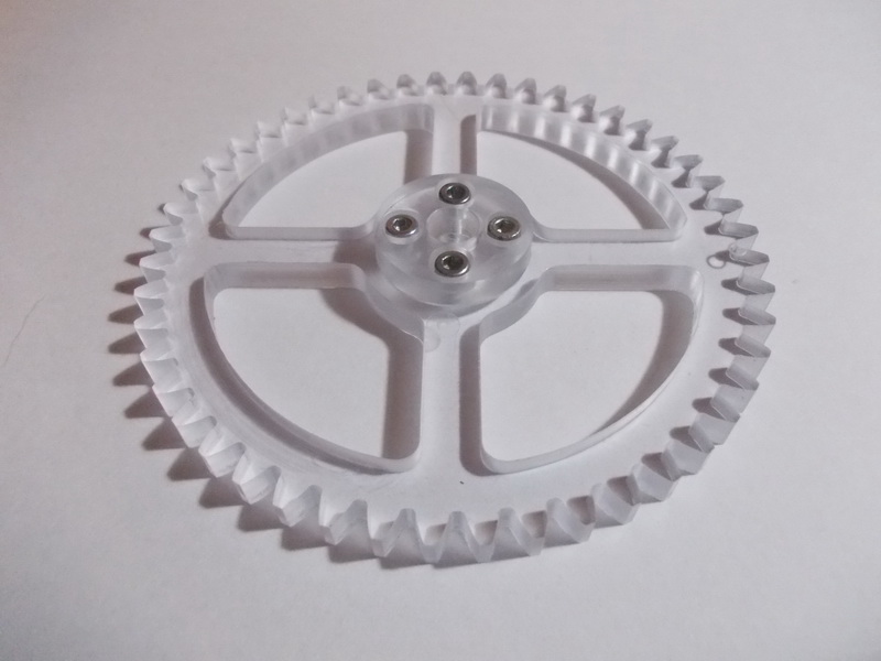

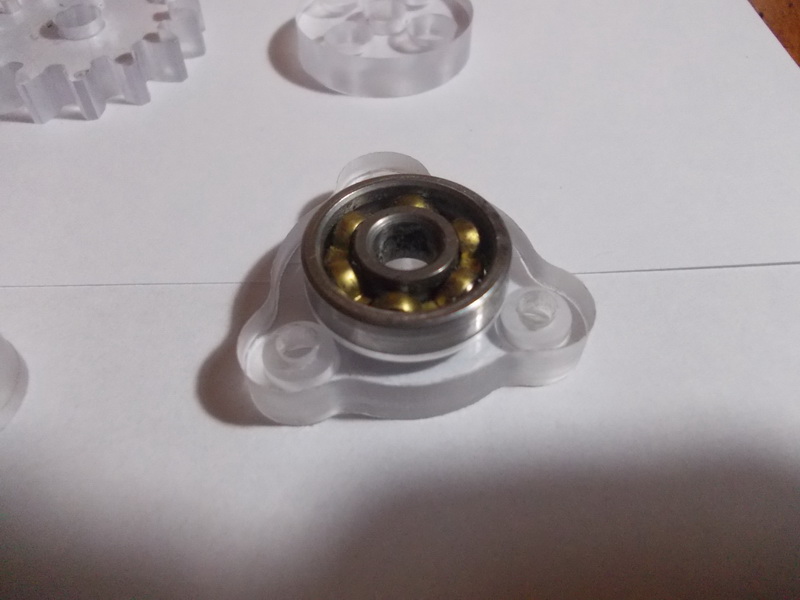

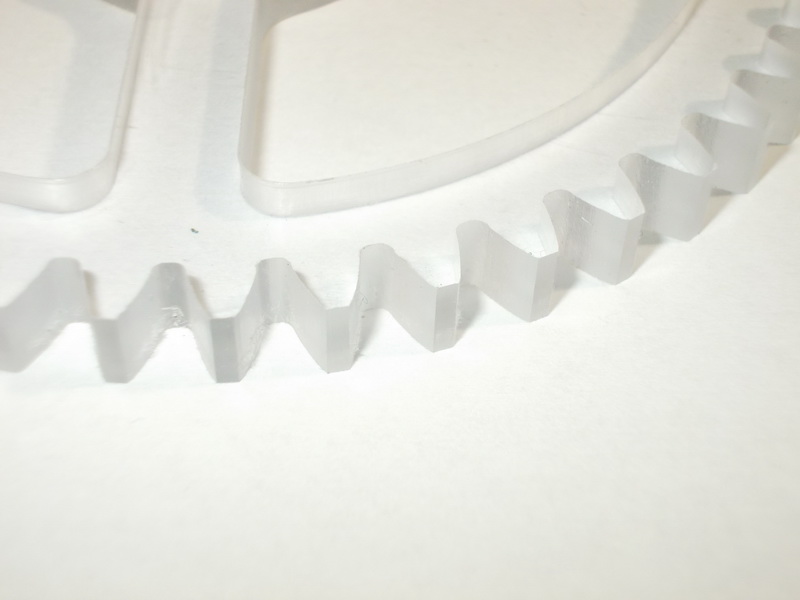

Tak pokračuji ve výrobě koleček pro hodiny z plexiskla a docela to odsejpá, většina je už hotová.
Také jsem připravil video z výroby kola 48 zubů modul 1 (pravda sestříhání samotného videa trvalo několikanásobně déle času než výroba sama :( )
tady je odkaz http://youtu.be/ivG9S_giyk4

RKal- Ačkoliv makám denně na velkých obráběcích kozách, nemůžu si pomoct, ale strasně rád se dívám na výrobu takovejch "šmrdlátek", Už se těším až to rozchodím, děda je vášnivej hodinář, tak bych mu chtěl taky nějaký hodiny udělat. 100% vím, že mu vykouzlím velkej usměv na tváři. Ať se daří, palec hore.

RKal píše:Tak pokračuji ve výrobě koleček pro hodiny z plexiskla a docela to odsejpá, většina je už hotová.
velká chvála, to se mi libí...
kola sis počítal, nebo někde stáhnul rozkres?

13. 9. 2014, 6:08

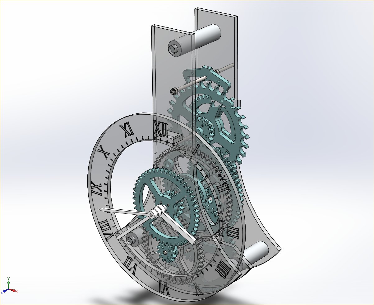

No skoro máš pravdu, nicméně jsou stáhnuty tuším z této stránky http://www.toolcrib.com/blog/2009/09/7- ... oodworkers tuším že to byl odkaz na clock1kde je celé pdfko
ale odtud sem nakonec čerpal jen inspiraci a celé to přemodeloval, hlavně právě ozubená kola, protože to co tam používají nemá s evolventním ozubením nic společného, a také jsem je trochu zmenšil a předělal design více se hodící k plexi no a nakonec doplnil vteřinovku ať je to trochu dynamičtější až to bude tikat (doufám že bude)
jinak dík všem za pochvalu, v příloze přikládám pohled jak by to snad na konec mohlo vypadat

.. ty jo, prej začátečník :D .. smekám čapku

Přidávám se k pochvale,až to bude tikat tak dej video a jelikož malé hodiny má asi obšancované watch maniac tak příště bych se přimlouval za orloj :D .
V hodinových strojích se nepoužívá ozubení evolventní, ale cykloidní, protože má menší ztráty.

RKal píše:...a nakonec doplnil vteřinovku ať je to trochu dynamičtější až to bude tikat...
Neviem síce, aké tam budeš mať dlhé kyvadlo, ale aby to nakoniec nebola dvojsekundovka :-)
A už si to skúšal? Podľa mňa to bude hlučné, do spálne si to nedáš...
origosch píše:... se nepoužívá ozubení evolventní, ale cykloidní, protože má menší ztráty.
Presnejšie švajčiarska epicykloida - s menšou (zmenšenou) výškou zubu

především dík všem za reakce, ohledně typu ozubení mne to vubec nenapadlo, že bych tam měl použít něco jiného než evolventní, doufám, že to na tom neztroskotá. i když vzhledem k tomu, jak se vyrábějí ty dřevěné (vyřezáváno podle nalepené předlohy) tak by snad v tom převodu velké ztráty být neměly.
co se týká kyvadla tak počítám cca 1m což by měla být perioda 2 sekundy nicméně rohatkové kolo (nebo jak se tomu říká) se pohne za ty dvě sekundy dvakrát, vždy když je kyvadlo v levé nebo pravé úvrati. teda doufám že to mám teoreticky zvládnuté protože jesli ne tak ne jen že ta vteřinovka bude dvoufteřinovka ale celé hodiny poběží jednou tak rychlejc.
o hlučnosti vůbec nepochybuji, bude to takový malý maslostroj. takž ložnice předem vyloučena.
