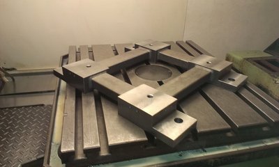

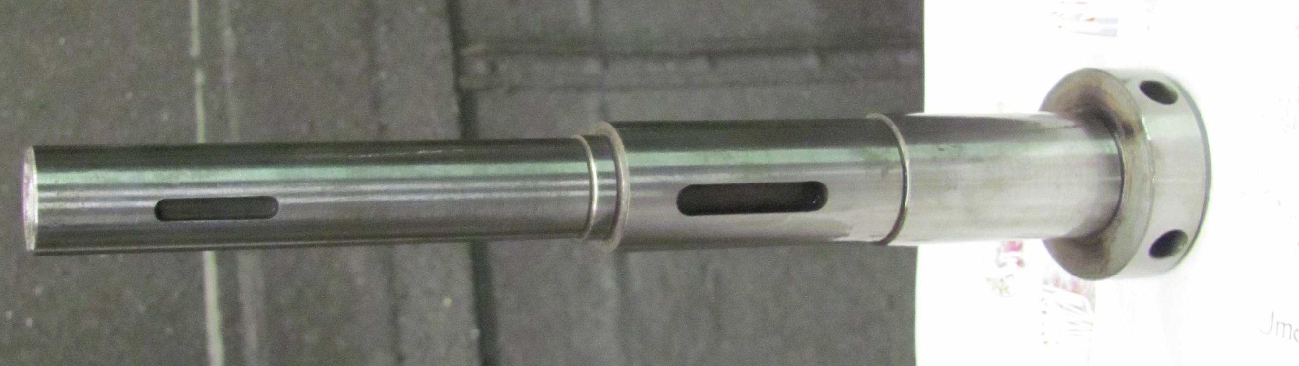

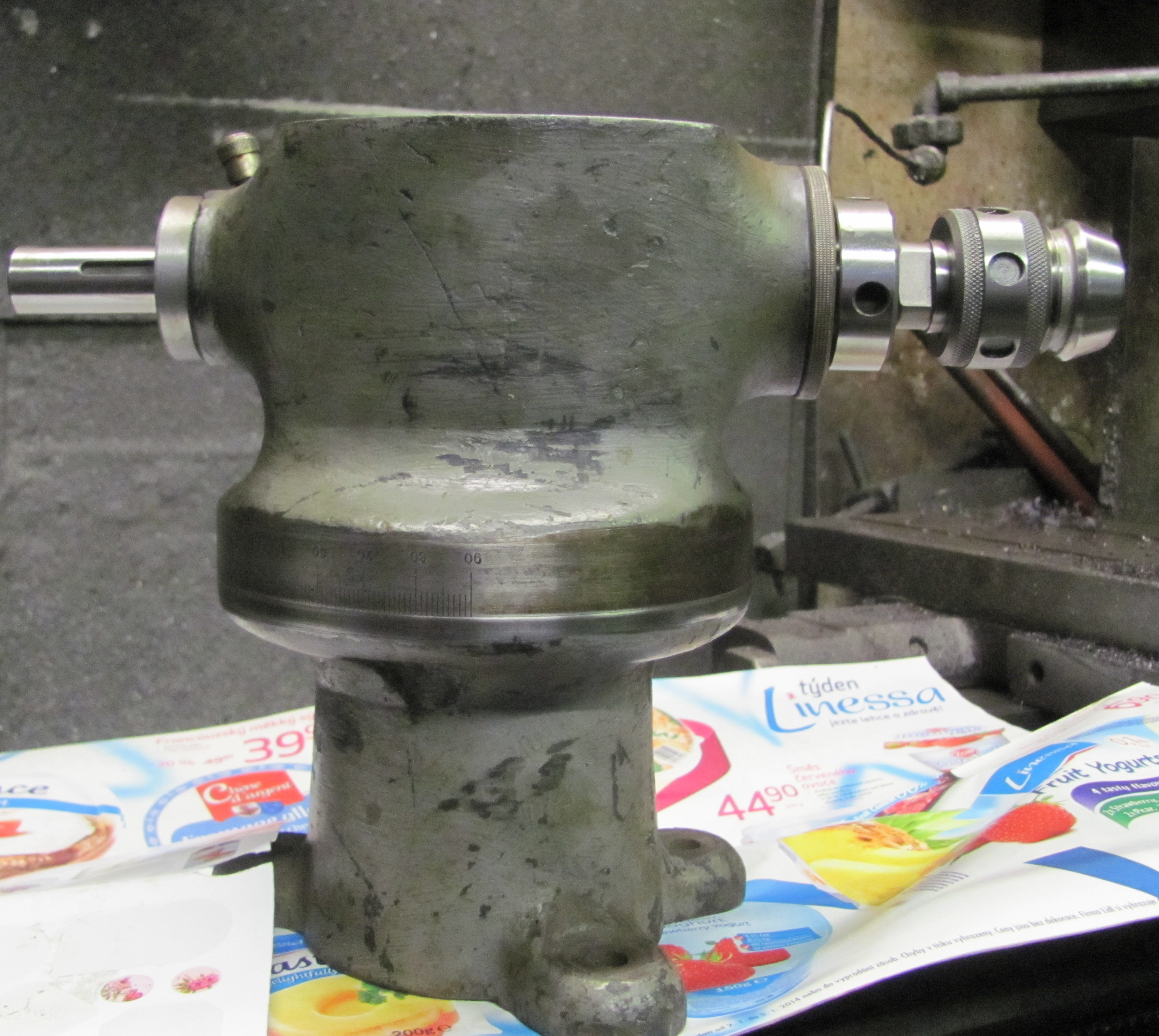

Dneska jsem konečně dodělal vřeteno do vertíkální hlavy, ke které se nedochovalo.

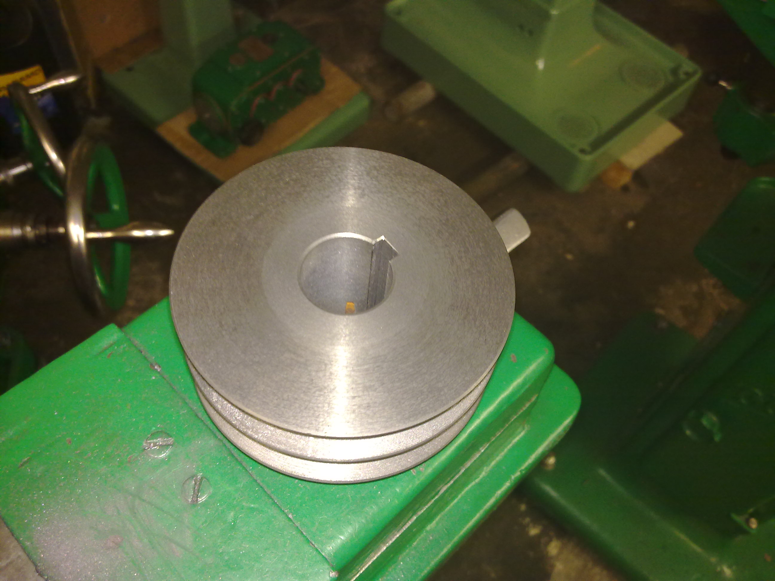

Za mě řemenice na Deckela.

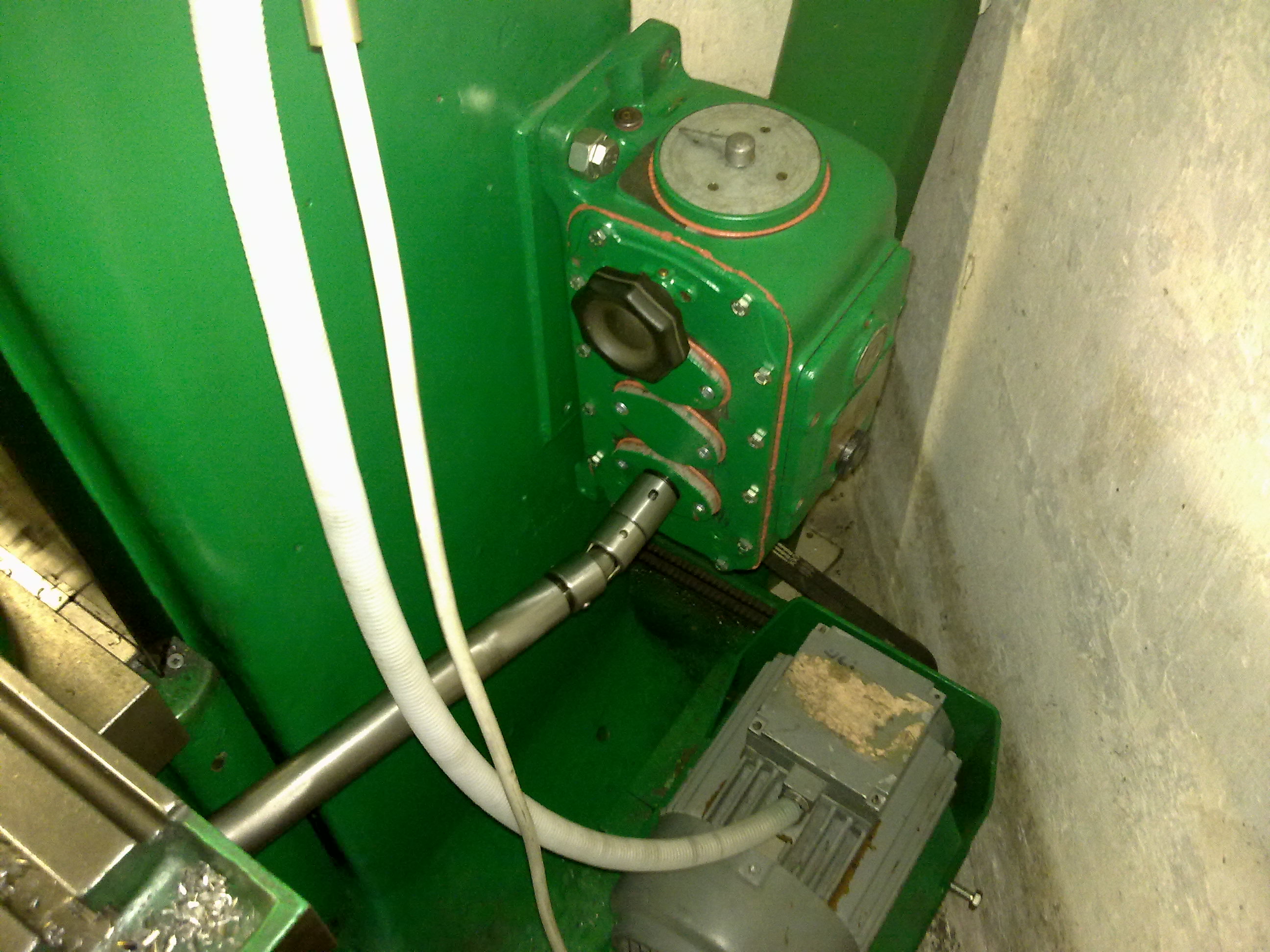

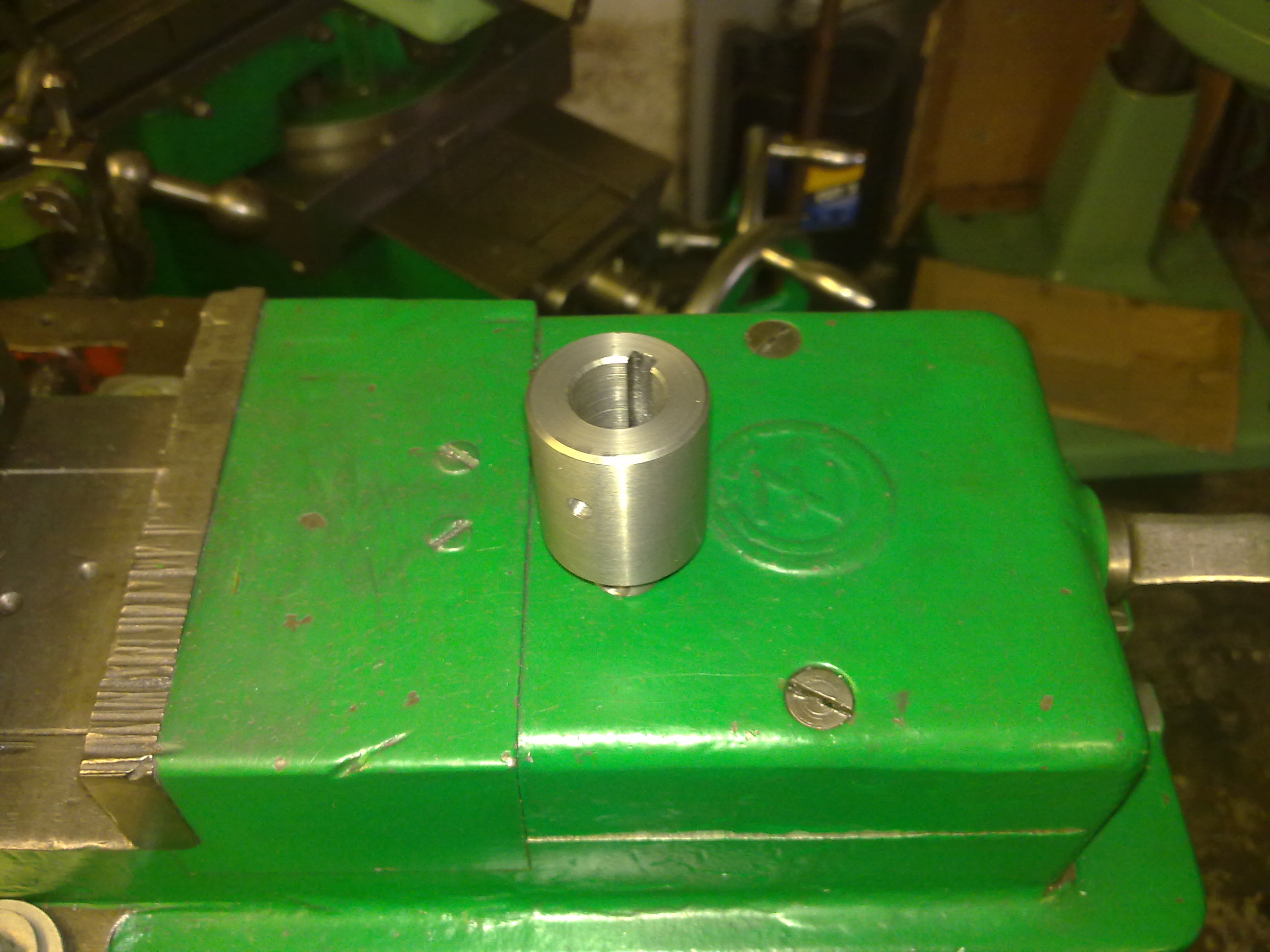

Dneska proběhlo propojení hnací tyče a variátoru na posuvy u frézky pomocí jednoduché spojky.

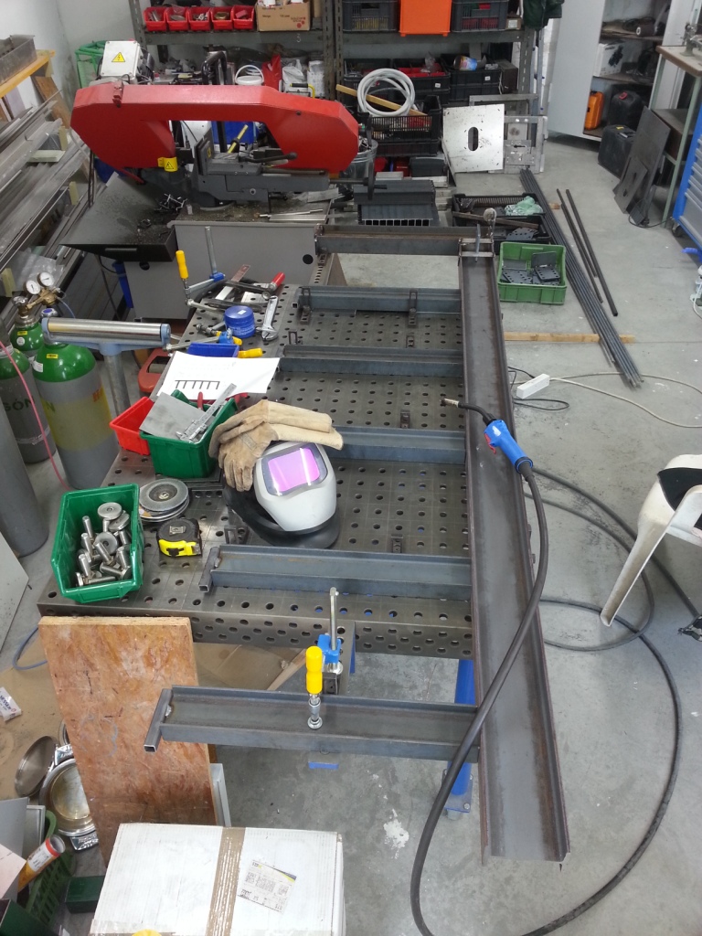

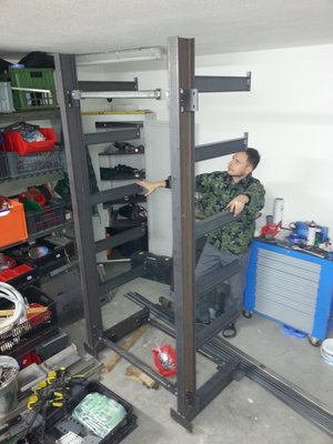

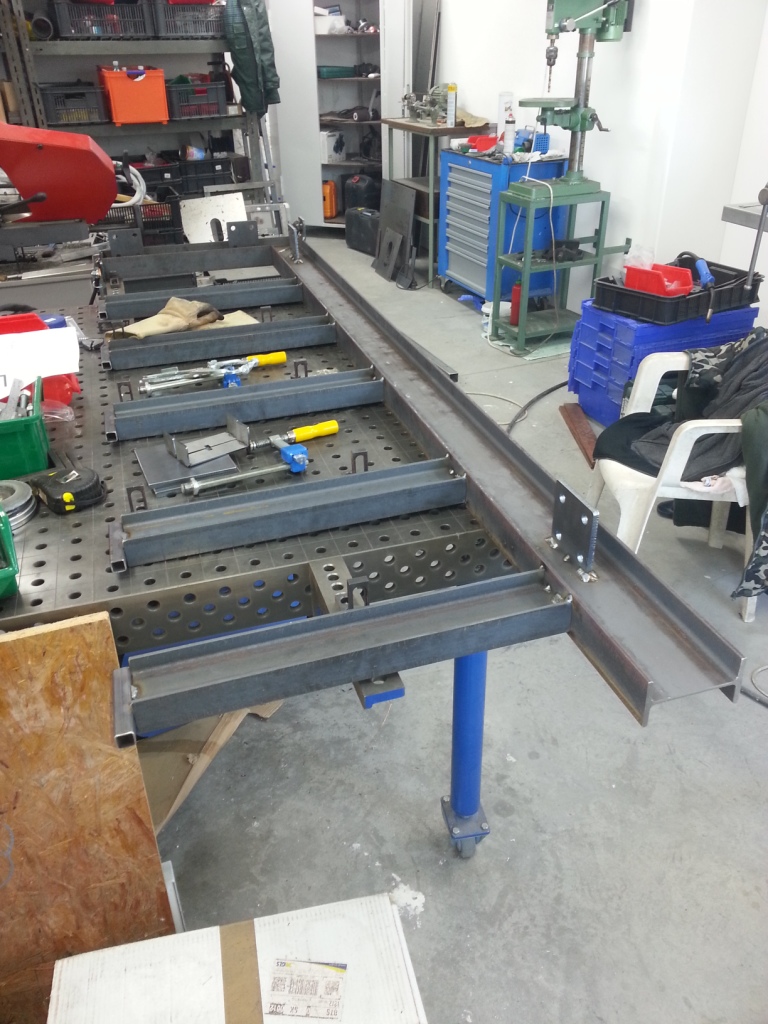

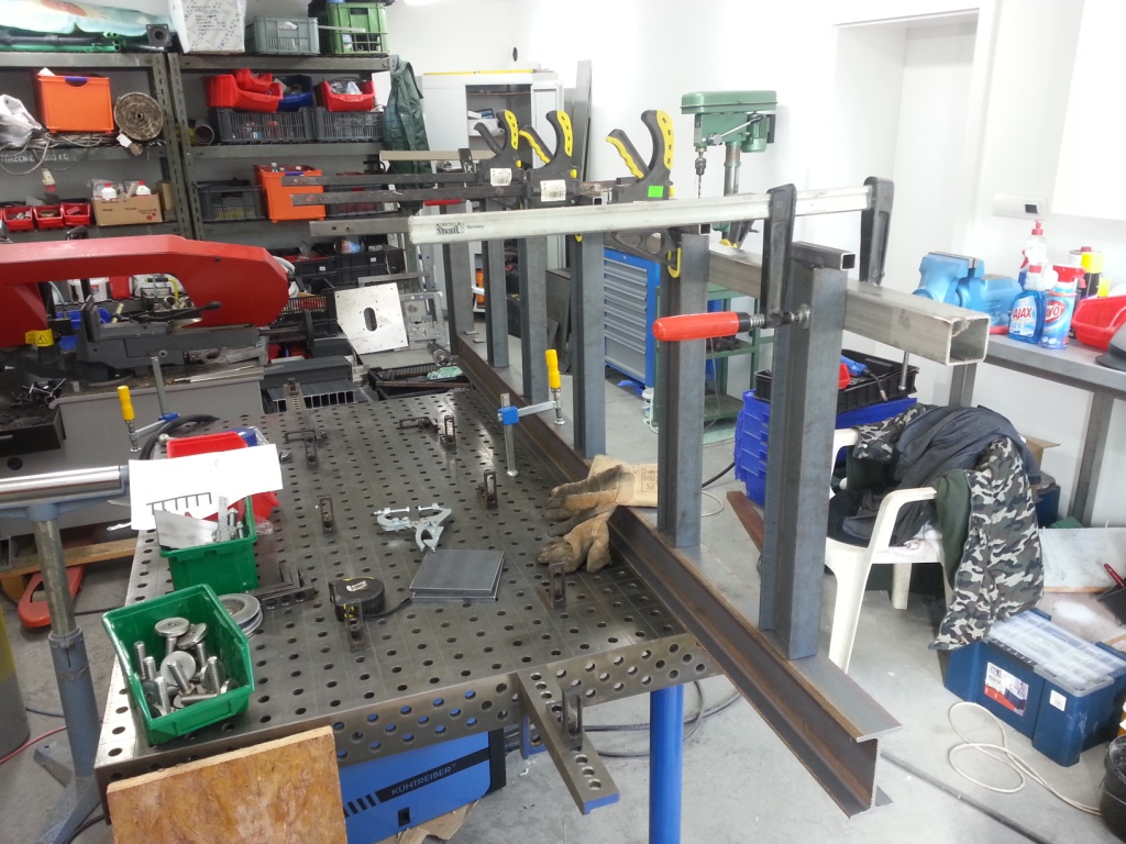

Ja som sa rozhodol poupratovat dielnu. Zacal som tym, ze som si priviezol cca pol tony Iciek a zacal som si zvarat konzolovy regal. Este spravim zavetrenie zadnej a spodnej casti a mam prvy segment hotovy.
PS: Tymto pozdravujem krasavca na poslednej foto, ktory ma prisiel navstivit s prosbou o privarenie jednej nerezovej M8 maticky (robota na minutku) a nasledne mi dve hodiny pomahal pri polohovani zvarencov.

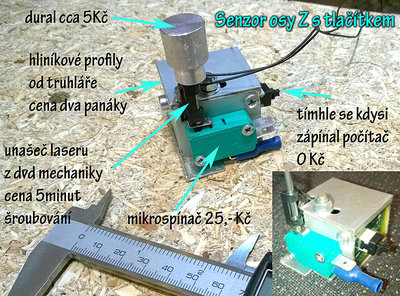

včera jsem bastlil senzor osy Z obšlahnutý tady z fóra, přišlo mi to jako super nápad na zkoušku, za ty prachy :D
P.S. Frézkou jsem na to nešáhnul, takže je to opravdu ruční Bastl .. ještě zakrytuji a hotovo

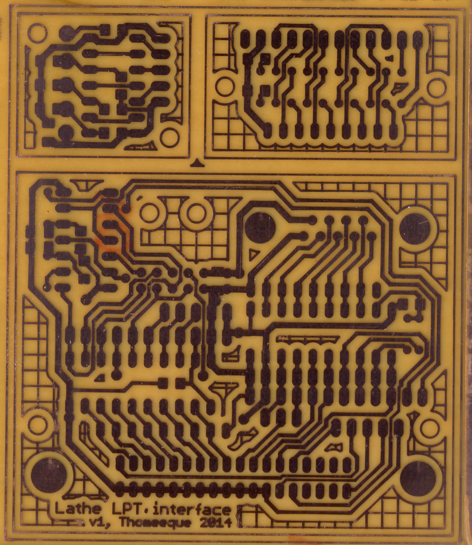

Teď ještě trefit díry (poprvý to zkoušim takto, do teď jsem kreslil i vrtal před leptánim (na jedno upnutí), ale to má svý mínusy, zmáknout to takto by bylo lepší).. Brou, T.

pěkný, to bych chtěl jednou umět ... pak ukaž, jak jsi to trefil :D

Pepa z depa píše:pěkný, to bych chtěl jednou umět ...
Dík, nejsou to žádný kouzla (jenom čáry, haha) ;)
Pepa z depa píše:pak ukaž, jak jsi to trefil :D
Jasně, zkusim možná už dneska..
