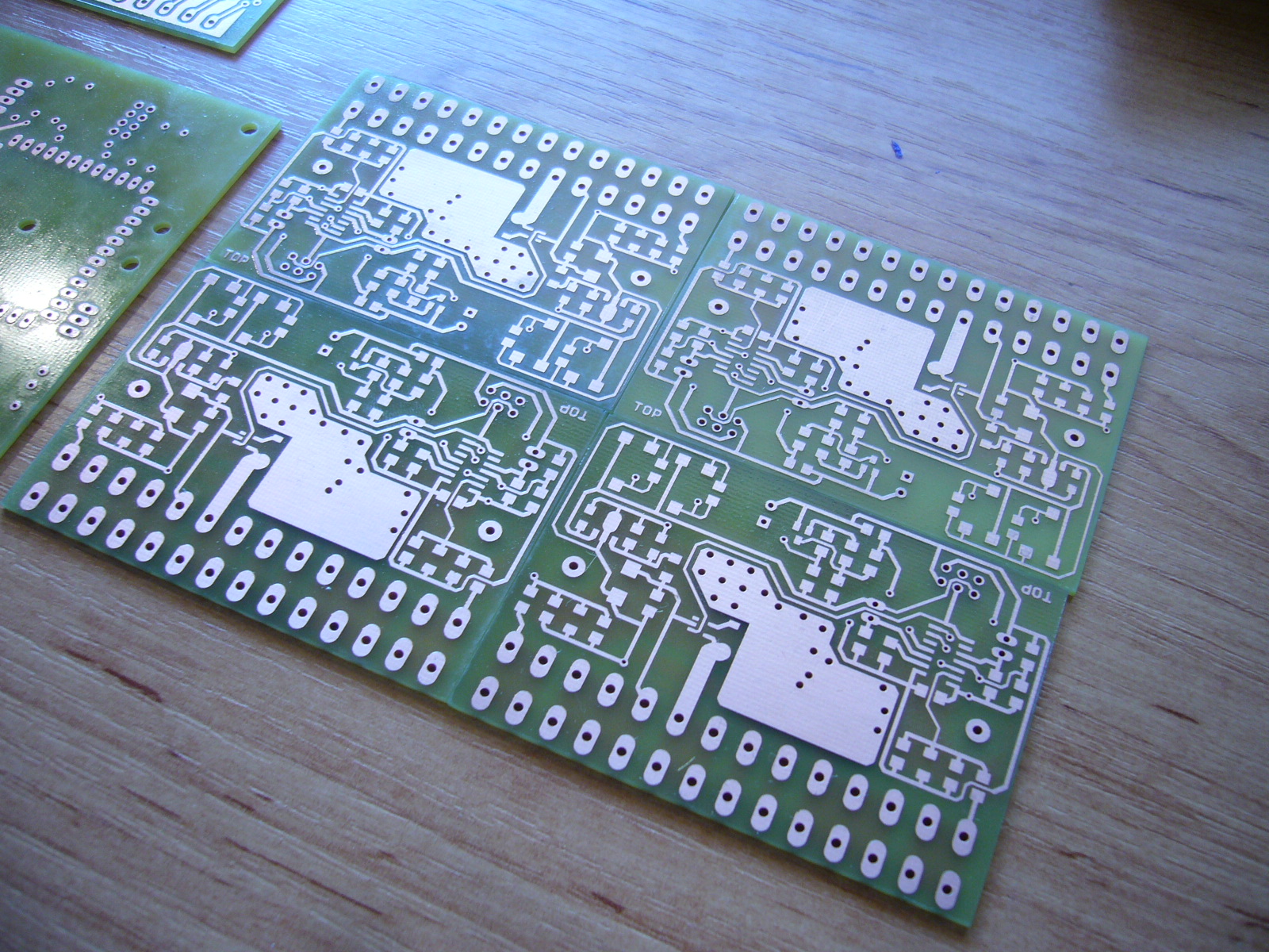

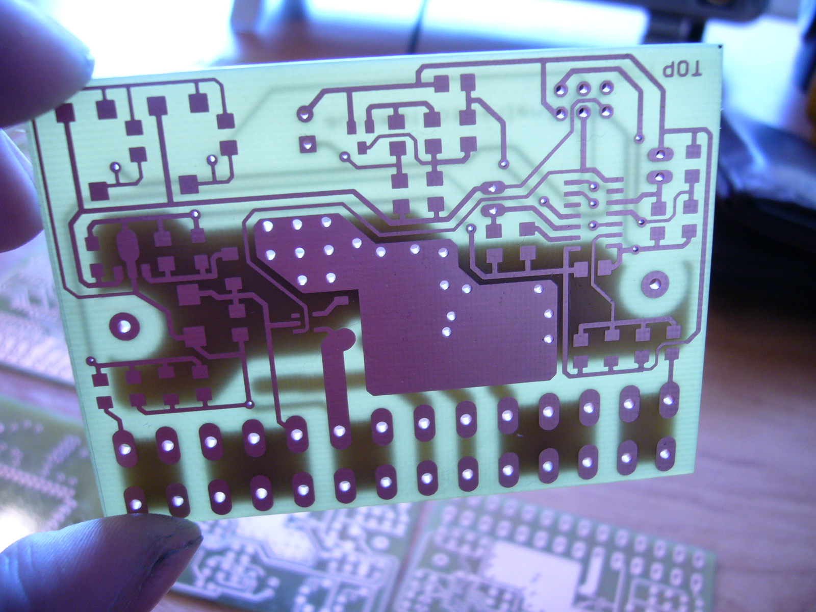

Já taky bastlil. Je to oboustrané s prokovením.

To prokovení je homemade?
Pokud ano - můžeš prosím uvést nějaké podrobnosti?
Díky.

Je to homemade. Je to chemie a jako aktivátor budoucích prokovů je na bázi palladia.
Vlastní prokovení je galvanické mědění za pomoci modré skalice.
Ještě to není úplne vychytané, ale i tak je to paráda v amatérských podmínkách toto udělat.
Tu chemii dělá kamarád. Už se přemýšlí nad pastamy, které obsahuji stříbro nebo uhlík.
13. 3. 2014, 9:08
A nemáš problémy s otřepy po vrtání?
Jak (čím a jakými rychlostmi) to prosím vrtáš? A děláš po vyvrtání nějakou operaci pro vylepšení hran otvorů (nějaké broušení atd.) ?
Fotoresist laminuješ na desku až po vrtání nebo to vrtáš i s ním?
A jak ladíš polohu artworku proti vyvrtané desce?
Sakra to je otázek ...
Díky.
Vypadá to skvěle.

Nebudu se zde rozepisovat o podrobnostech. Je to dlouholetý výzkum a bylo by to za rámec tohoto fora.
Jen jsem chtěl ukázat, že je možné udělat i v amatérských podmínkách oboustraný prokovený plošák.

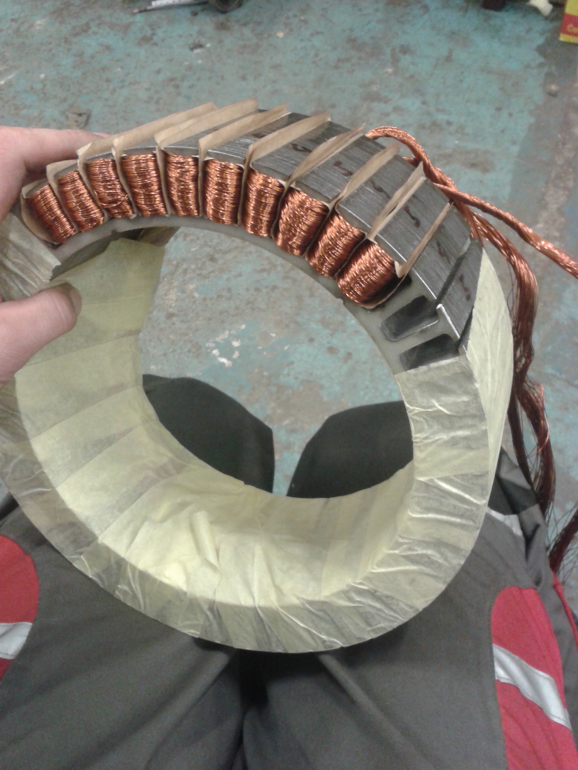

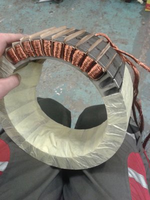

Začátek jedné mé GO opravy :roll:

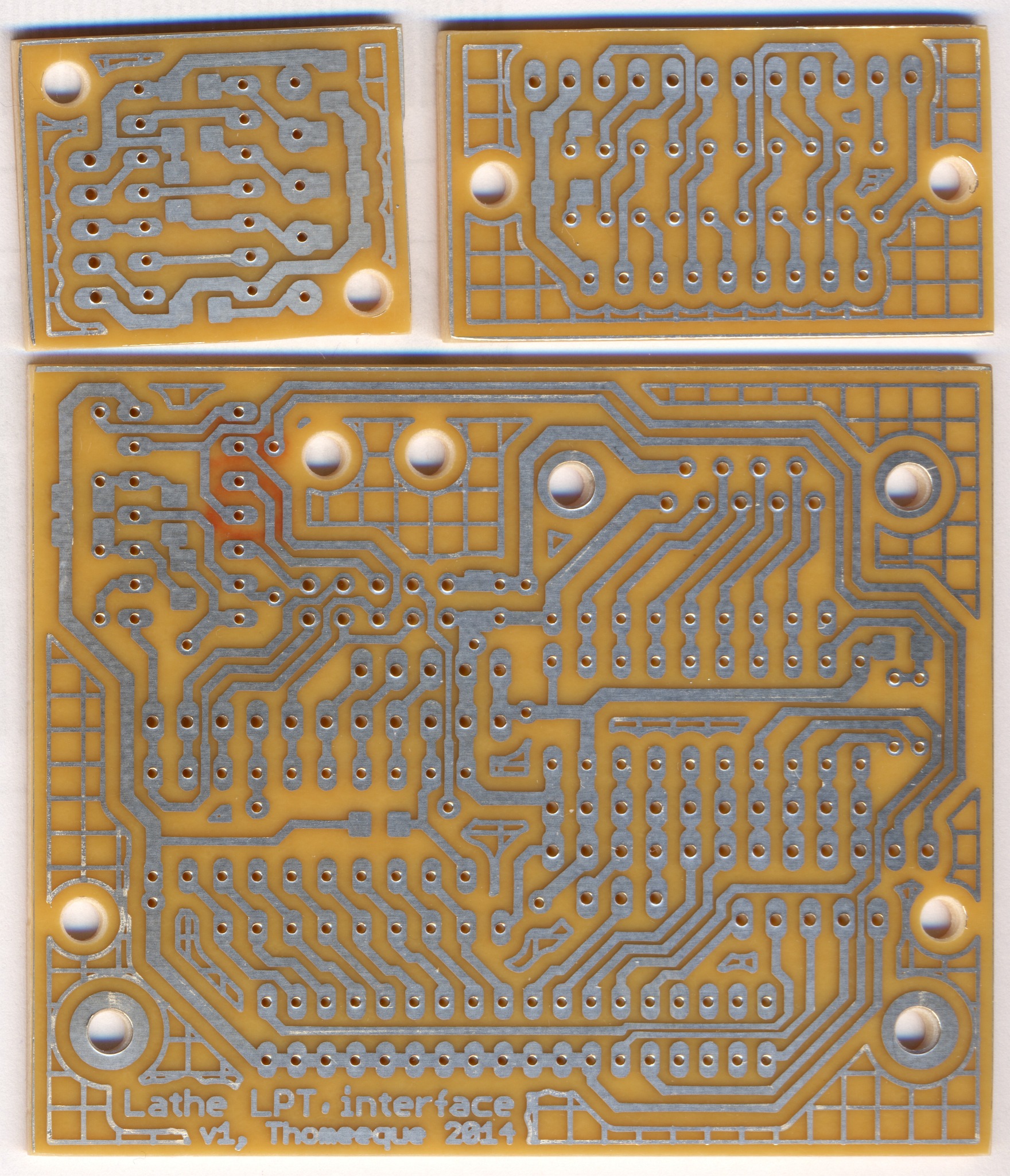

Jak jsem slíbil, tak činím, ač v mezičase citelně přituhla konkurence :mrgreen:
Díry 0.7mm a 0.9mm zázrak™, 3mm ručně

Dík, nejsou to žádný kouzla (jenom čáry, haha) ;)
jo čáry (a křivky) to jsou :D :D - máš to pěkný ... jsem strojař a když vidím jak vám pěkně fungají ty vaše blikátka, tak mám radost za vás, asi nakoupím starý díly Ametérského rádia, abych se taky něco novýho naučil, mám tam veliké mezery, ale krok elektro-směrem už jsem udělal, koupil jsem si pájku :D :D na doporučení kolegy tu spešl s hrotem a regulovatelnou, tak třeba časem přibude i můj zapojený obvod ... počítám baterka, žárovka a vypínač, to zvládnu :D

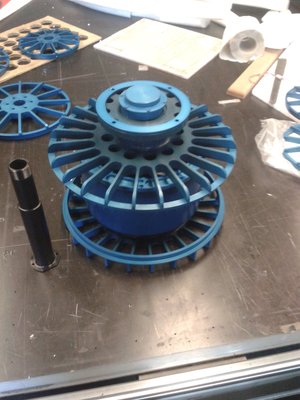

tak jsem se dnes taky snažil, bohužel mi tišták z progoboardu dodají až v úterý ....

lubos: to je moc pěkný, copak to bude? Něco takového by se mi hodilo jako stator pro generátor k větrné elektrárně ..... ale skoro se bojím zeptat, kolik by taková sranda stála. Zatím to teda nepotřebuju, na malé VE mám pár AC serv kolem 2kW a na svou domácí VE jsem sehnal AC servo 10kW ........ ale časem :idea:

no tohle bude mít cca 70-100KW :-)
bude to výkonější motor pro UL letadlo :-)
pár dílů co dělal ras a david
