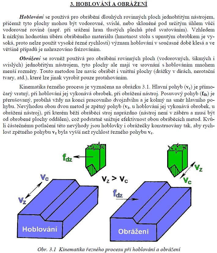

U obrážení se pohybuje nástroj, při hoblování se pohybuje obrobek (což by truhláře mohlo zaskočit )Zbýňa píše:...Já teda na šepingu hobluju i obrážim
Stroj pro hoblování je hoblovka a anglicky Planer machine, obrážečka je anglicky Sheping machine.

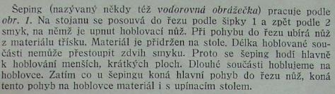

ten Adolf Vacek co je na obrázku 1 a 2 to je jedna a táž knižka ten obrovské šeping na obrázku je jenom přebal teho oranžovyho nápisu, mám ju doma a je to dobry čteníčko ale mužu teda řict že nic o nejakym keyvani tam není, a to že tam není ani nic o obrážení není tím že to je nemoderní ale je to jinak, to co pan Vacek v knize nepopisuje totiž obrážení a to je výroba drážky na pero do řemenice a výroba ozubených kol obrážecími noži ať už odvalovacími nebo tvarovými, pan Vacek v knize popisuje obrábění na šepingu a to rovných a tvarových ploch což stejně jako u truhlářů je právě to hoblování, obrážení a hoblování se neurčuje pohybem materiálu nebo nástroje ale tvarem nástroje hoblovací nůž je klasický radiální nůž třeba ten co se používá na soustruhu a obrážecí nůž má ostří v jednpm z čel je to tangenciální nůž takže jsou hoblovácí nože kterými se dělá hoblování a obrážecí nože na obrážení oba typy nožů jdou použít jak na hoblovce tak na šepingu, na obrážečce (vertikální) jdou použít jenom tangeciální nože tudíž je to obrážečka, to samé u stolařů kdy hoblovací nůž je ve stacionární hoblovce nebo v ručním hoblíku (je jedno jestli elektrickém nebo jen v klasickém ručním dřevěném hoblíku) pak jsou tam ještě dláta kterými taky nehoblujeme ale dlabeme a přitom můžeme vytvářet úplně stejnou třísku jako při hoblování

Ale ano, úplně na závěr pan Vacek "hobluje" v dírách drážky pro klínky - str. 104, 105 (vlastně se zmiňuje o klínu, dnešní termín pero nepoužil, protože se tak tenkrát nazývala pružina).Baťa1 píše:... to co pan Vacek v knize nepopisuje totiž obrážení a to je výroba drážky na pero do řemenice a výroba ozubených kol obrážecími noži ...
S tím bych si dovolil nesouhlasit a to s ohledem na to, že se snad v každé literatuře definuje název tohoto obrábění právě podle toho zda se pohybuje nástroj či obrobek. Z toho pak analogicky vyplívá, že se na obrážečce obráží a na hoblovce hobluje.Baťa1 píše:... obrážení a hoblování se neurčuje pohybem materiálu nebo nástroje ale tvarem nástroje ...
Na obrážečce by možná v krajní nouzi šlo hoblovat (jak píše Zbýňa), ale bylo by to dosti krkolomné a nenapadá mě z jakého důvodu by někdo obrobek upínal ke smykadlu.

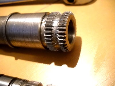

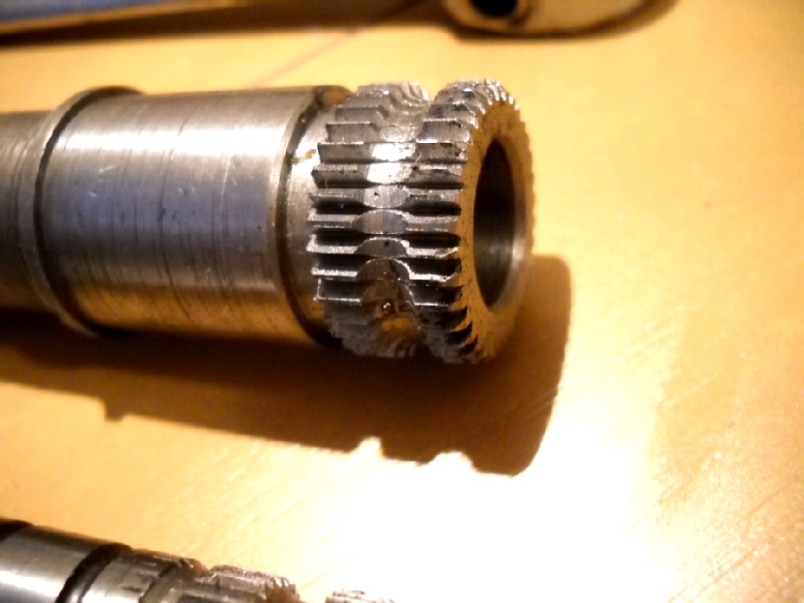

Jemné drážkování vyhoblované na vodorovné obrážečce. Původní opotřebená hřídel navařena, obrobena a pak vyšťouchány drážky.Francotirador píše:

... origosh, ale to už si děláš pr...l, ne? já myslel, že češtinářský koutek je jindeorigosch píše:Jen pro pořádek v názvosloví správně by mělo být vyhoblovány. Šťouchá se na svislé obrážečce (štosce).opotřebená hřídel navařena, obrobena a pak vyšťouchány drážky.
