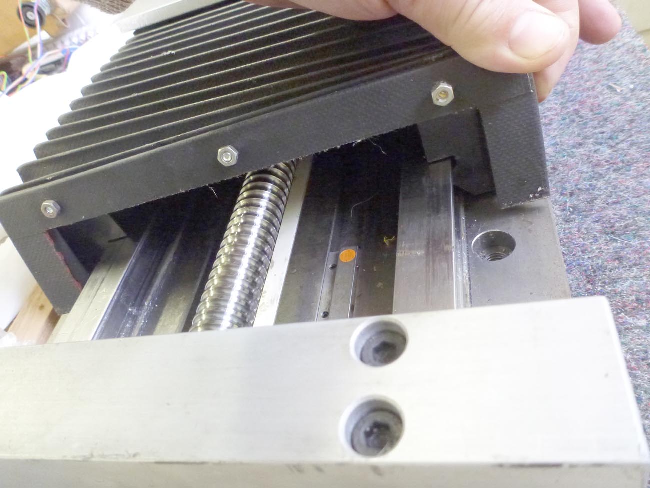

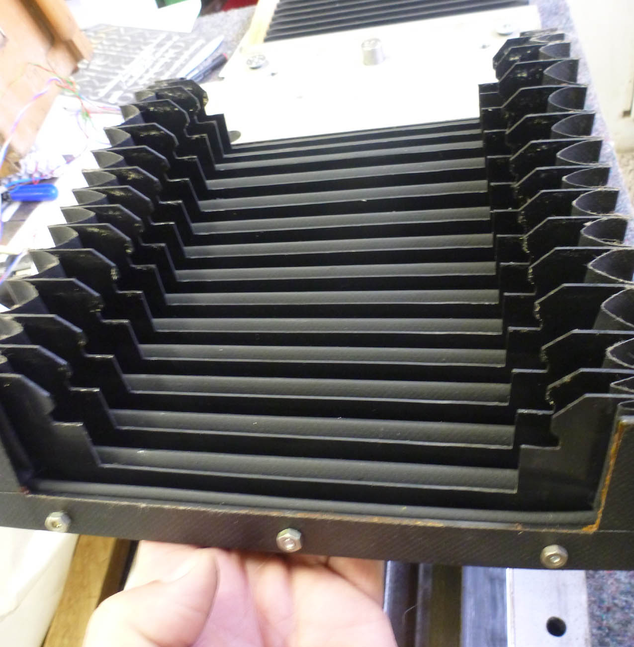

Lubo, už jsem na to koukal dřív, akorát mě není jasné, jak ošéfovat průhyb při svislé montáži tvaru U, nebo to bude držet samo?
Tento týden jsem konečně dodělal toho druhého Deckela :D , až na elektriku a digi odměřování už je to komplet zgenerálkované, ale ten holý svislý sloup je docela exponované místo. Na tom prvním dost dělám a když lítají špony, tak to jde přímo na to Z vedení a to není moc dobrý, dal bych to na obě :wink:
No právě to je ten bastl.
ono to řešení ve tvaru U neni moc štastné ale potřeboval jsem to rychle a navíc jsem ani stroj neměl u sebe když jsem to objednával.
Je to v podstatě koženkapodlepaná plastem. Bohužel na tom Y ku se to dost prohýbalo a samo o sobě to nedrží. Dobastlil jsem to tak že zespodu jsem dal Al profil a nahoře jsem do rohu zalepil laminátová očka a celé to navlékl na lanko. Je to trochu i na fotce vidět. Příště bych to dělal jinak ale bohužel na hotové blbě vymyšlené věci to dodělat je na hov..

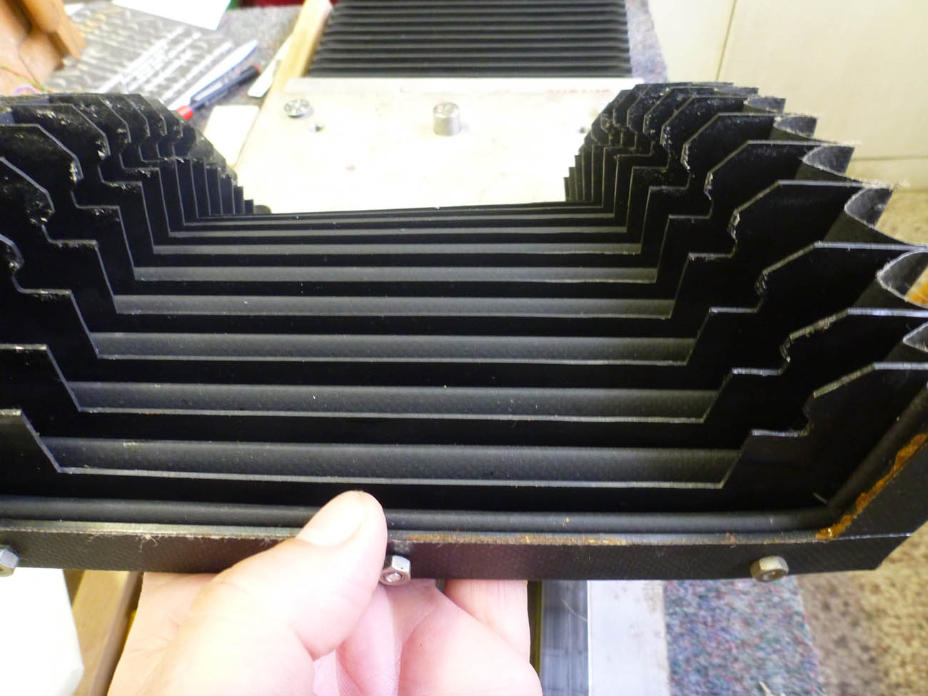

Příspěvky: 3594
22. 10. 2014, 9:33
testone píše: aby to drželo na vedení, tak se do skladů té koženkové (?) harmoniky vlepují/všívají/vevařují žebra z tak cca 0,5 mm deskového plastu (PPR?)
žebra obejmou profil vedení
nevím jestli to v tom Reku umějí
mám to takhle na Hermle
tam jsou ještě zvenku na vrcholech té harmoniky přišité krycí plechy ala žaluzie na okně
RaS tu jednou dával odkaz na nějakou firmu co to dělá
tomu já rozumím, mě šlo spíš o držení přímosti té celé harmoniky, když se roztáhne a bude ve svislé poloze, aby se vlastní vahou nevyboulila směrem dopředu a pak to bude lítat za to tak jak tak
lubos píše:No právě to je ten bastl.
Rozumím, já tušil, že v tom bude nějaký zádrhel, tak to bych musel nějak podobně vykoumat, ale jsou tam dorazy, tak nevím, jestli to nebude zavazet, navíc za Z osa vyjíždí opravdu až k Y ose s horizontálním vřetenem, v případě pevného stolu, ale to zas není tak obvyklé, na té druhé bylo to vedení Z normálně ve vzdálenosti 100mm od vrchu šplíchlé barvou :)

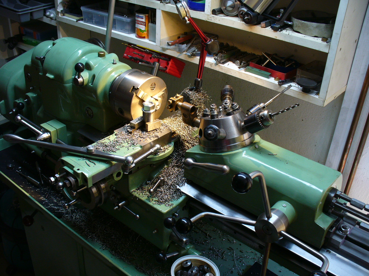

Na těch strojích normálně dělám, bývá to poměrně často zasypané :wink: ale když něco fotím, nebo v neděli dopo když jsem doma, tak uklízím. Třeba ty tři stroje co jsou na fotce jsou na ploše jen cca 6m2, dělat může u toho ale jen jeden a je to taková spíš fajnová dílna pod barákem, prasáckou mám jinde :) Každopádně vysloveně úchylák na pořádek nejsem, ale na těch dvou frézkách jsem nechal ruky, bylo to 450 + 400 hodin práce, a i dost peněz, tak když to člověk tomu ten čas věnuje, tak je mu pak líto když to má být v bordelu.........
tady třeba vrtání a soustružení polotovarů oz kol do planetových převodovek :wink:

tumlik píše:
no právě že nevyboulí, protože to žebro je kolem vedení ze všech stran, i v rybině, příp. obdélníku zezadu a tím to drží každý jednotlivý sklad harmoniky stále na jednom místě
Příspěvky: 3594
22. 10. 2014, 10:14
testone píše: no právě že nevyboulí, protože to žebro je kolem vedení ze všech stran, i v rybině, příp. obdélníku zezadu a tím to drží každý jednotlivý sklad harmoniky stále na jednom místě
Jo aha :) , já se díval jen na to reko a tam byli obdélníky, máš pravdu, pokud by to bylo v negativním tvaru té rybiny, tak by to byla bombice, to by drželo, zítra to změřím a zkusím poptat, to by mohlo fungovat... :wink:
Příspěvky: 3802
Bydliště: Havl. Brod
23. 10. 2014, 8:24
čínská mašina má svislou harmoniku bez negativního tvaru a aby se to nevyboulilo, je do harmoniky dole, nahoře a 2x mezi vložen plíšek/plast? s negativním tvarem a ten to drží.
V harmonice drží vlastně jen hrankou za obroubení okraje toho textilu a není s tím problém

23. 10. 2014, 12:14
Já to mám u profi osy řešeno takto. Mírným tlakem se to nacvakne na vedení.
výztuhy s výřezy jsou z plastu tl. 1,2mm

Příspěvky: 3594
23. 10. 2014, 5:46
Dík, to vypadá solidně, nicméně to co napsal chb, by bylo asi nejlepší řešení, standardně obdélník a na dvou místech dodělat zevnitř zachycení za prismu, dneska jsem to nestihnul, zítra to poptám a uvidím jak s cenou :)
