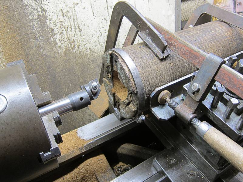

Skoro jsi se trefil Je to na natahování věžních hodin. Normálně to je na tu západku s perem, ale má moc velký krok, tak se tam dává na el. natahování válečková zpětná brzda, aby nebyly velké rázy při rozpojení spojky. Ono to jedno kamenné závaží má cca 90Kg.

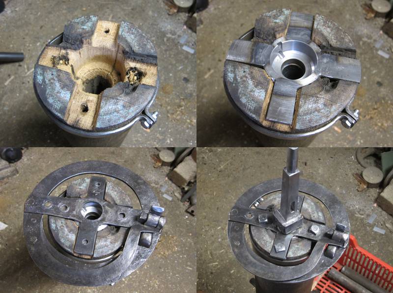

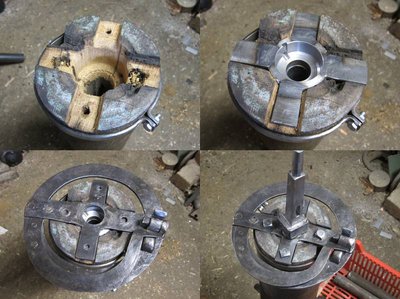

pavlaxy: Díky. Váhu nevím, odhadem kolem 30kg, je to jen sud v něm hasičák, zbytek vycpáno vatou (sibral a minerálni vata ve skulinách).
jova: jo já vím, že se to bude dít. Ale zase není to ohřev plamenem, ale celkem postupnější změna od spirály. Tak snad to nějak vydrží. Hasičáků jsem po 100Kč kus koupil pět, tak náhradní díly jsou.
Železo tam je, ale do odlitku se z nějakýho důvodu nedostane a zůstává ve strusce. Když teče kov nejdřív po teplé stěně hasičáku a pak tím hrdlem, které je v poměru ke zbytku vlastně studené, všechno se cestou nějak usadí a do odlitku jde jen čistý hlidík. Nebere to s sebou ani žádnou strusku. Nemám pro to vysvětlení, ale je to tak.
Habešan: jo, na nějaký čas jsem toho nechal, ale zase mě to nějak chytlo. Mám namyšlených pár věcí, které jsou pro odlití jak dělané.
Vsázka netuším, dával jsem zatím jen tolik aby mi to stačilo na to co jsem lil. Odhadem si myslím, že by to mohlo 4kg zvládnout.
Čepy musí být co nejblíž k výtokovému hrdlu, abych nemusel při lití posouvat formu. Takhle sice tahám váhu, ale ústí hrdla chodí jen po malé kružnici.
Jinak zásypový i pískovací písek co jsem kde našel je špatně. Uvádí zrnitost 0,3 - 1mm, to je moc. To ten činčilák je na tom furt nejlíp.
