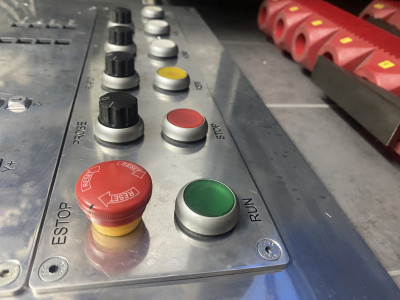

elbarto píše: 17. 4. 2024, 11:02
martasg1 píše: 16. 4. 2024, 3:41 a mohl bys odkaz prosím? :)
.. dobrý dotaz, ty jsou fakt parádní !! ten kroužek je kov nebo plast ?
je to plast...ale ta střibrná na tom je fakt odolná...zkoušel sem do toho dloubat.....nevim co to udělá za 5 let ale fungujou dobře...za ty prachy sem lepší nenašel
Příspěvky: 5264
17. 4. 2024, 11:31
Já radši M22 od Eatona, ale sestava bude o trochu dražší, tipnu o cca 80-100 ale ten je kovovej
Na hobíka to asi jde...
Modros
Příspěvky: 1685
17. 4. 2024, 11:39

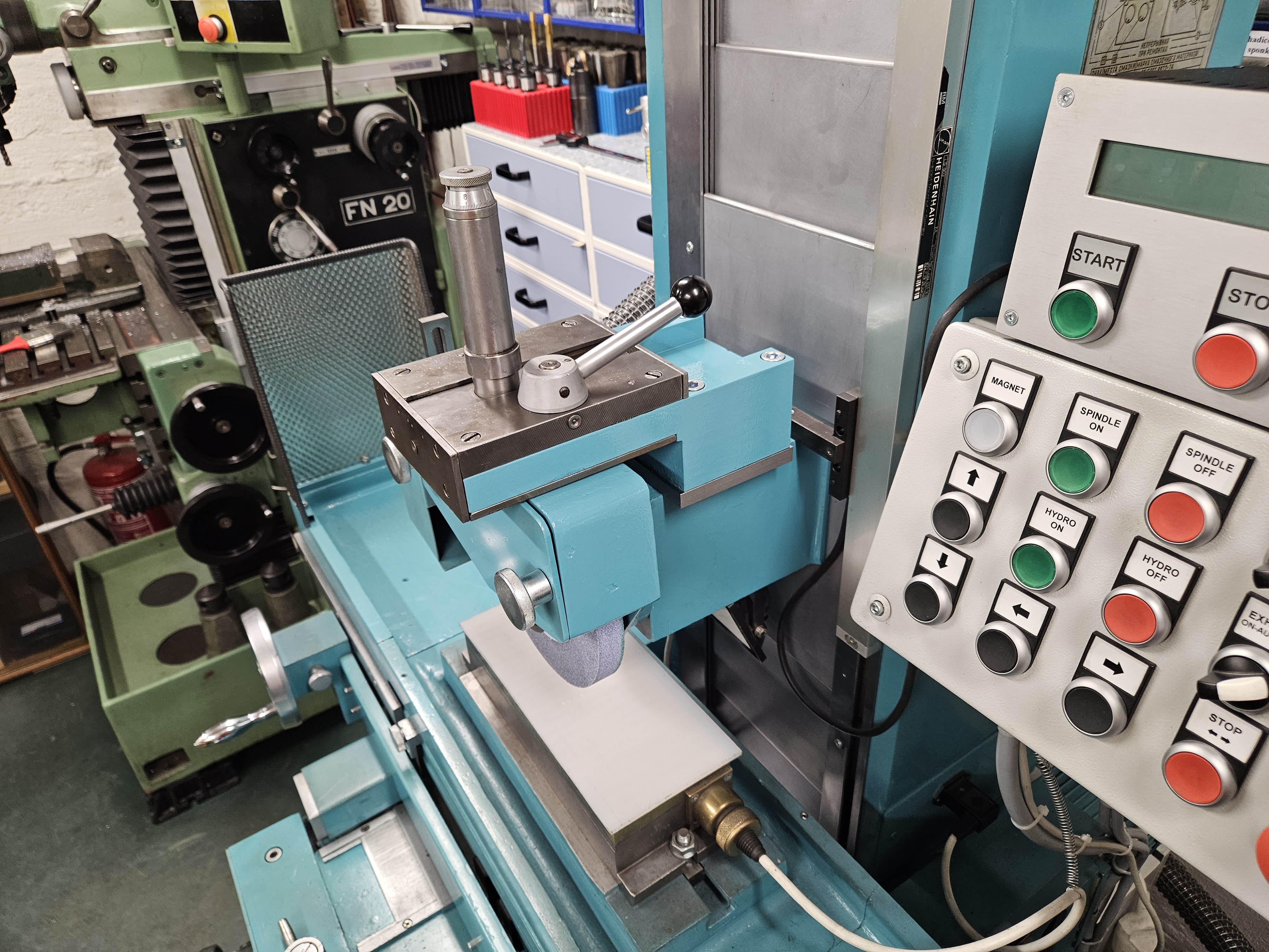

Na cnc pouzivam eaton ale je to drazsi a rozhodně je na brusce přijemnejší mačkat ty 30tky než tenhle vylezlej eaton...mam to je kvuli tomu že eaton ve stejném stylu nabízí od tlačítek po potenciometry atd

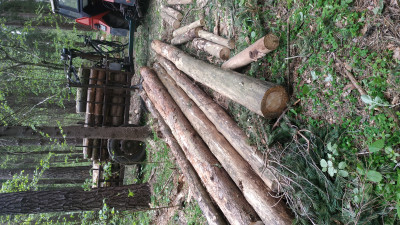

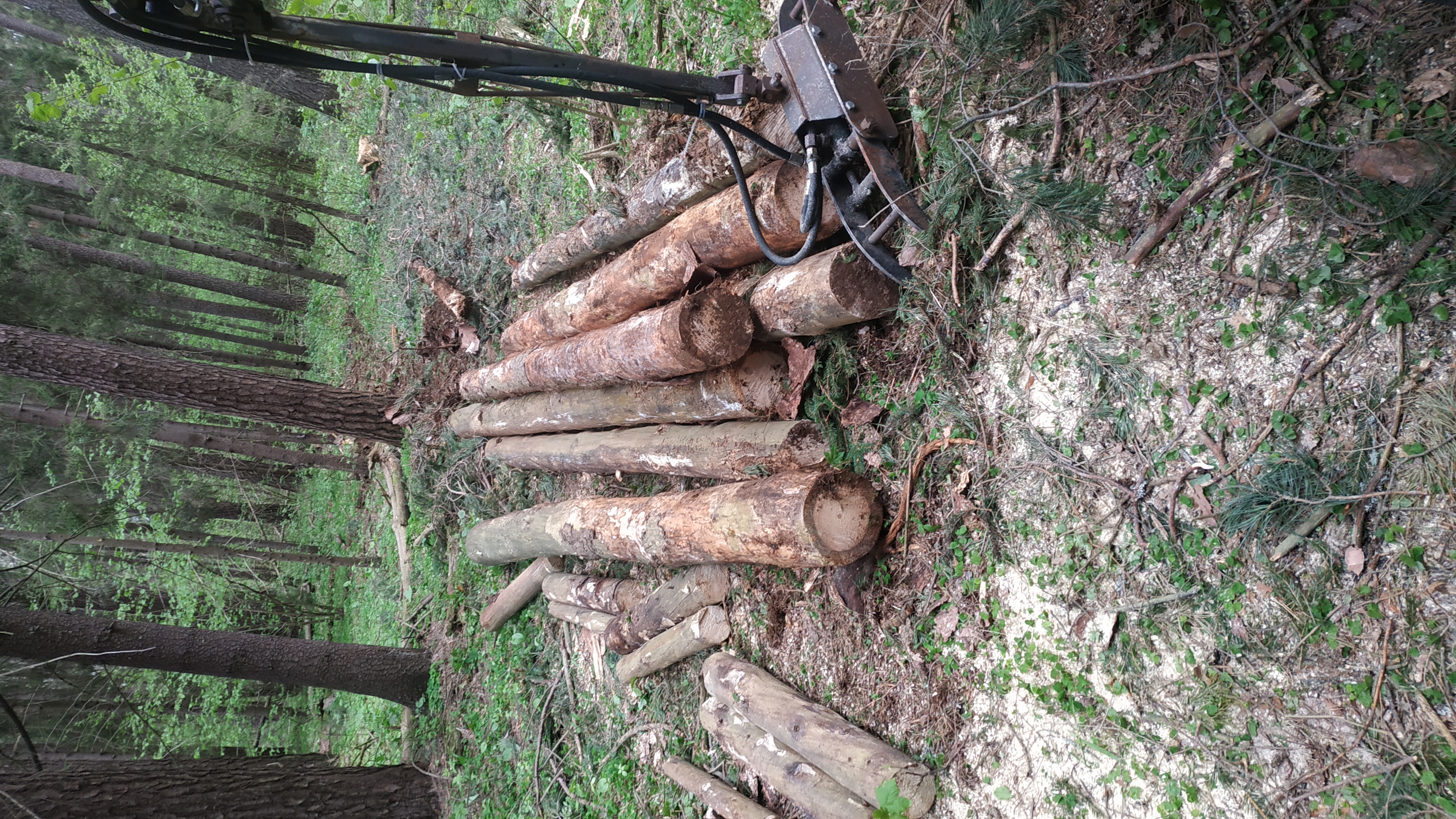

Jarné upratovanie v lese.

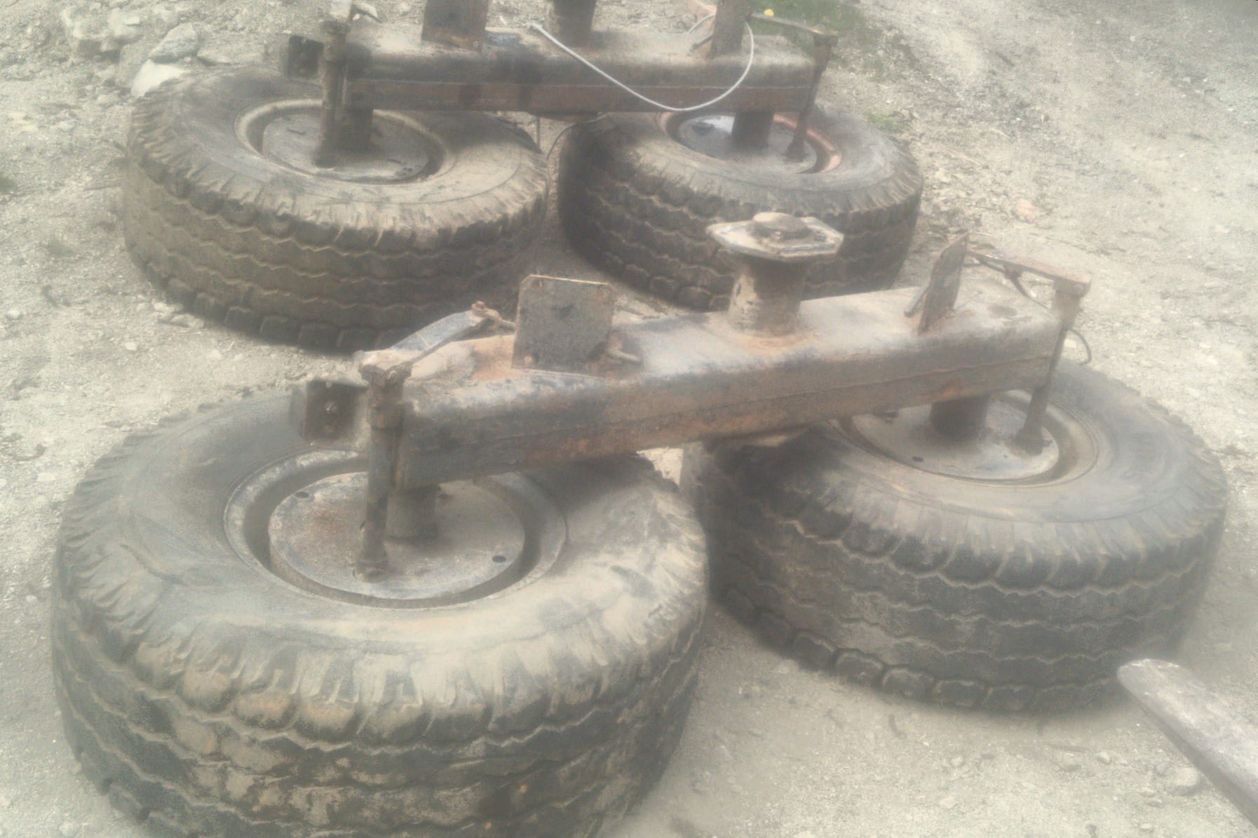

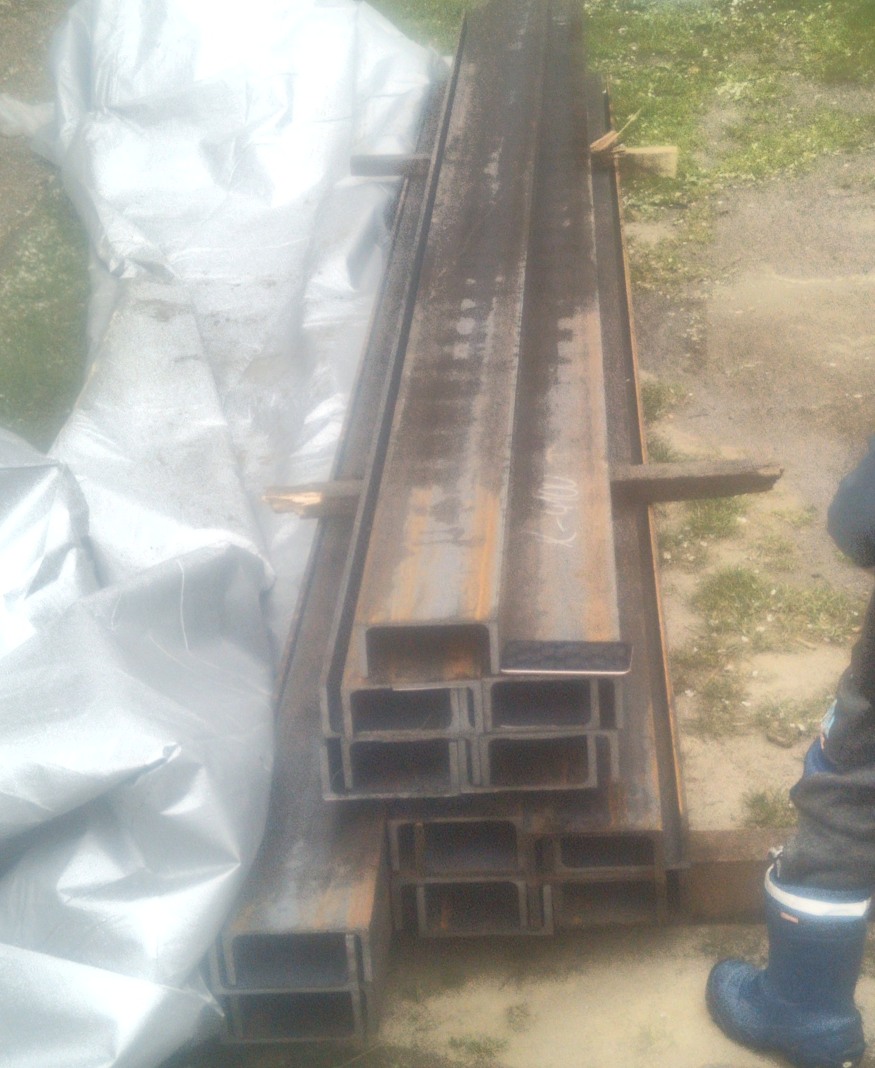

Máme to dost podobně. 35 ha lesa... Teď jsem zrovna sehnal nápravu na vozejk za traktor. Jen tam bude klasická hydraulická ruka. když už, tak to udělám pořádně. Ruku překopu, aby bylo přepákování na hlavním ramenu. Dvě čerpadla - na každý joystick jedno a elektrohydro rozvaděče. Všechno už na to mám, jen nějak není čas. V týdnu mi uletělo oko na přepákování lopaty na Kubotě. Tak jsem to dneska robil. Odfrézovat původní oko, vytočil nový a přivařit k tomu původnímu výkovku (ESAB OK 67.45). Teď jsem hrabal tři hodiny , tak to snad neuletí. Původně jsem to jen svařil EB-121 a po deseti minutách už jsem zbytek nenašel - je skrz to malé oko desítka šroub a v tom se to rozletělo. A přivezl jsem dneska pár U160 do střechy na "garáž" :-). Docela to spadlo. 22 za kg - nové

Ide sa ťažiť kalamita a veľa pôjde do štiepky, tak musím stihnúť upratať mrtvolky ináč to zoberú a schúmajú😁

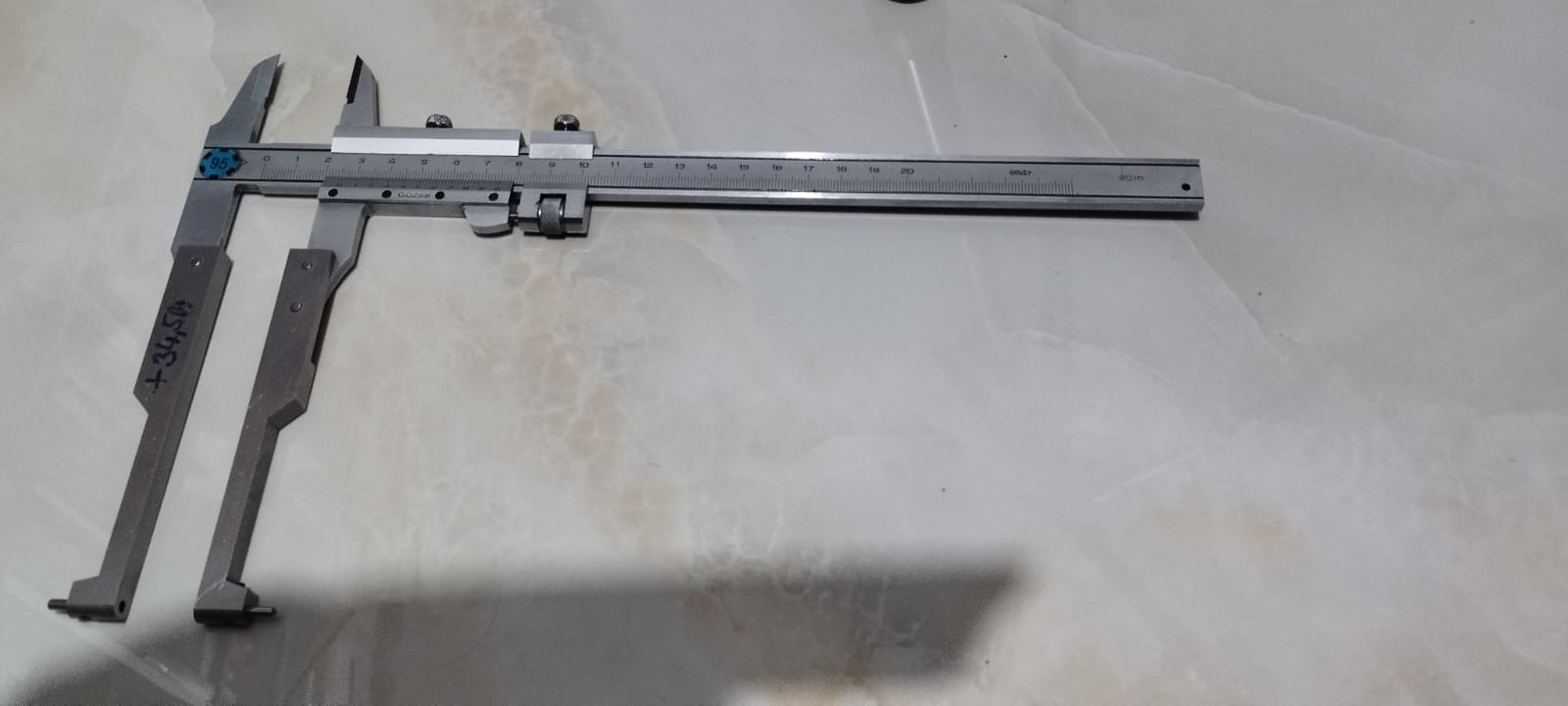

Tak já sem včera bastlil měřidlo na zápichy, doteky jehla z ložisk,a stáhlý červíkem, aby to bylo případně univerzální a možnost výměny či úpravy doteků, materiál zušlechtěná 15230.
Sem rád, že sem to nedal na obyč digi šupléru z kaufu ta by se giglala jak sviňa.
Je to na měření na citofku jako odpich, ale zkoušel sem kroužěk měřit a trefil sem se do míry na 0,02mm tak myslím, že můj daný záměr, aby to měřilo na 0,1mm byl úspěšně splněn.

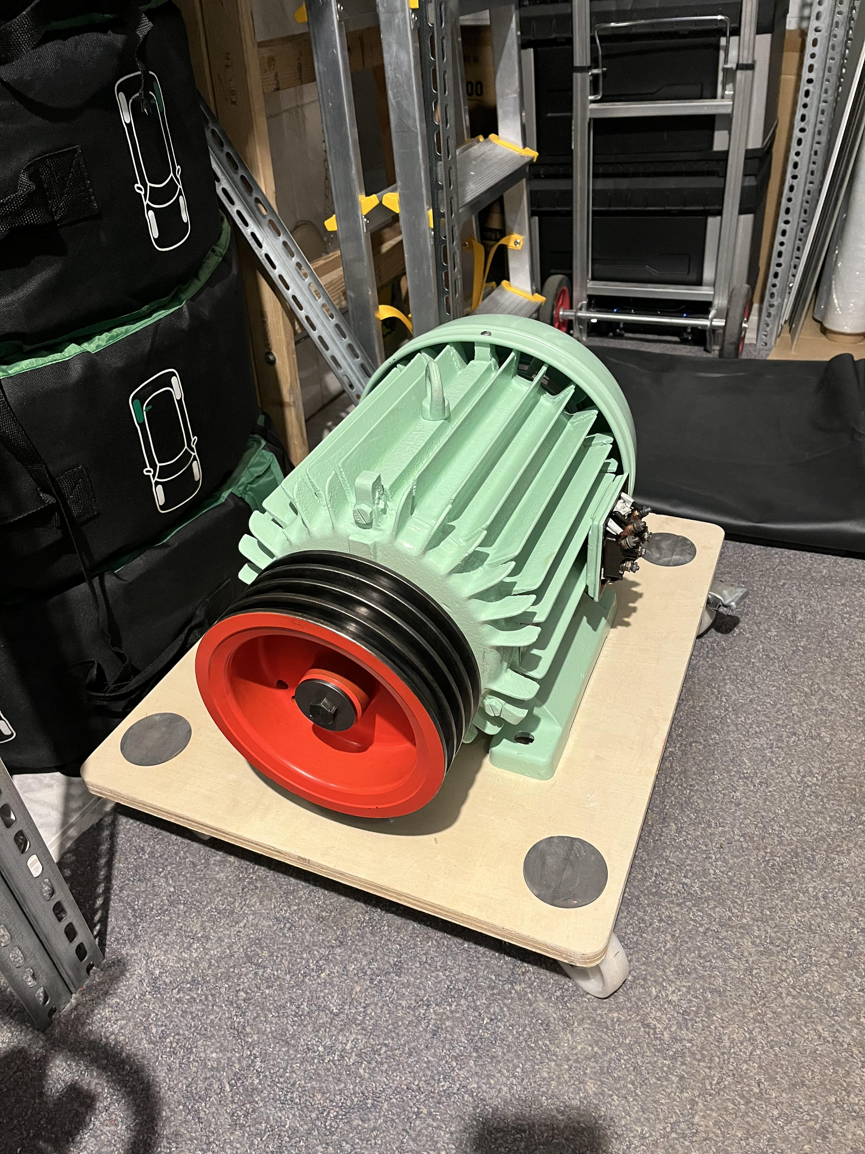

GO motora Mez 4,4kW výmena ložísk, vyčistenie, obrúsenie, náter, Funkčná skúška.
"Prade jak kotě"
martasg1
Příspěvky: 1884
26. 4. 2024, 10:07
paráda... a jakej bude pohánět dopravní prostředek? :D

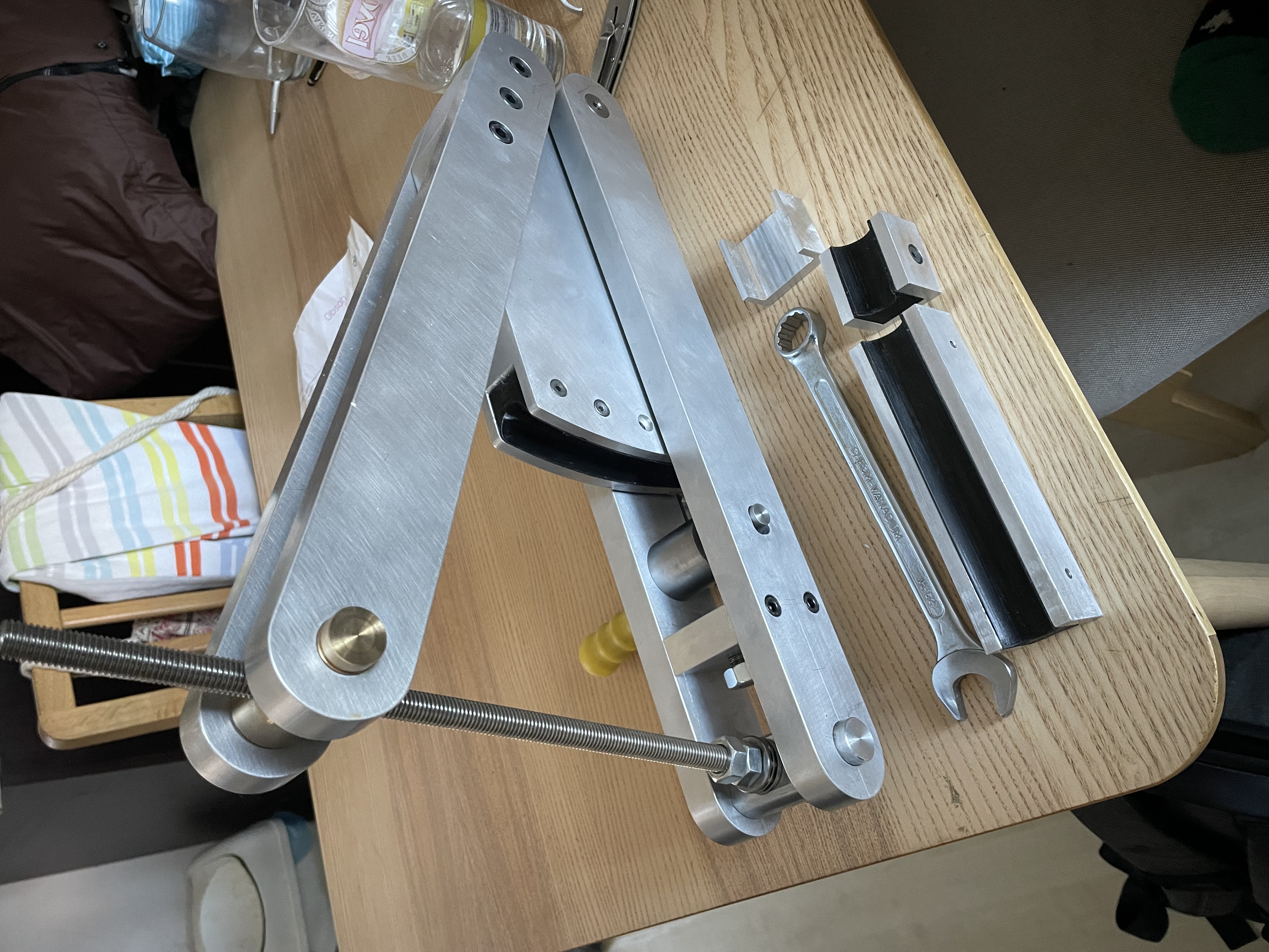

Konečně jsem dodělal ohýbačku pro tenkostěnně trubky zadní stavby kolo rámu.
Příspěvky: 5264
27. 4. 2024, 8:57
No máš to moc pěkný :)

martasg1 píše: 26. 4. 2024, 10:07 paráda... a jakej bude pohánět dopravní prostředek? :D
Freza TOS Fu 2a

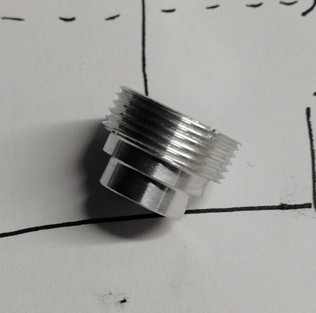

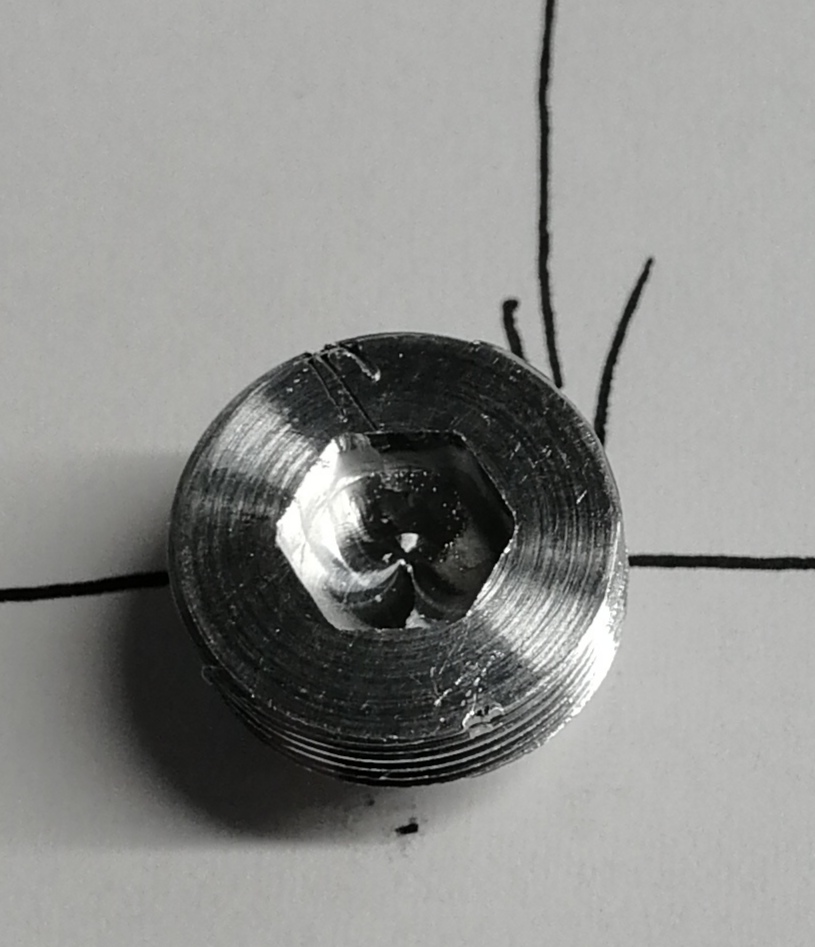

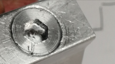

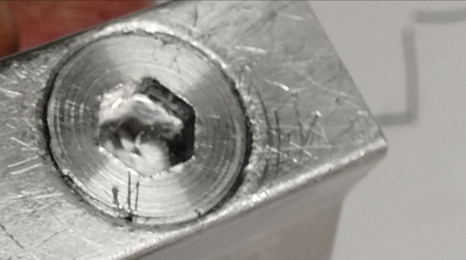

Na druhy pokus, regulacna skrutka expanzneho ventilu. Zavit 12,8x 0.75 a imbus 6mm

Moc pěkné, na měření věcí za rohem ideální, zvlášť když si je můžeš namontovat jak zrovna potřebuješ :-)
