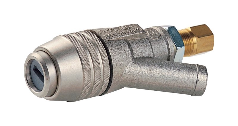

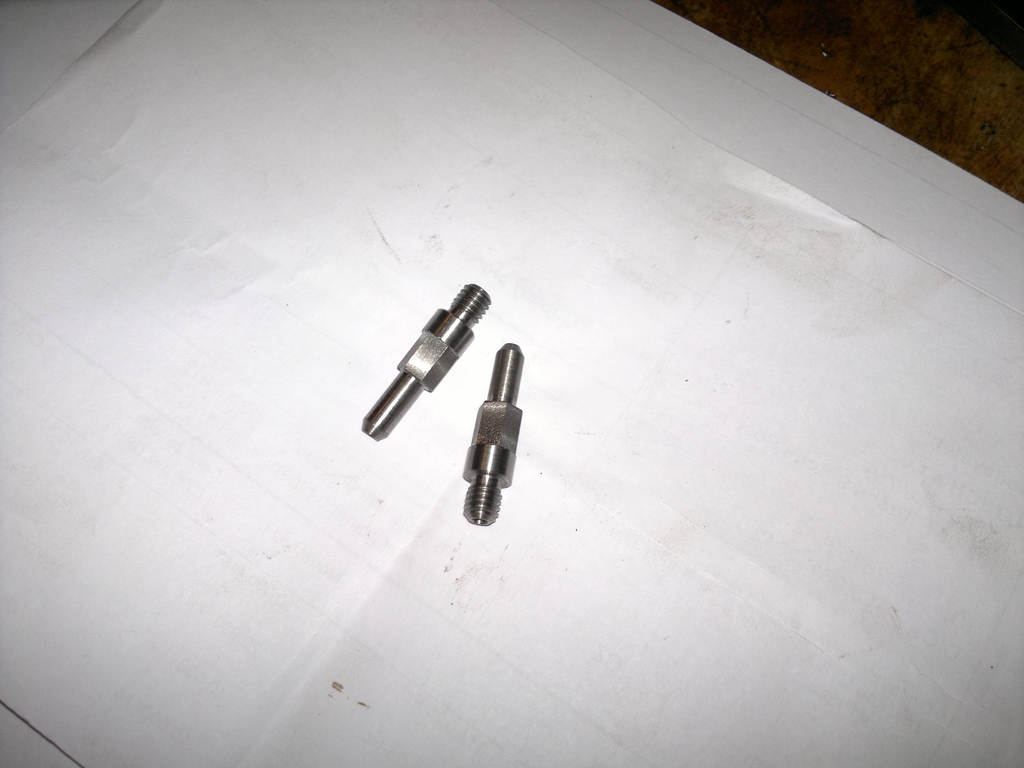

Trysky do pískovací pistole.
pavlaxy
Příspěvky: 1901
16. 1. 2017, 9:12
Jak dlouho vydrží ?
Kolik abraziva proletí než je potřeba výměna ...
pokud nemají rychle degradvat jsou keramické ...

Originál je z mosazi. Tohle je z 42CrMo4+QT. Co to vydrží se uvidí.
Příspěvky: 3296
16. 1. 2017, 9:41
z trvrdokovu běžně to dělají v nástrojárně na drátovce a materiál stopka ze zlomené tvrdokovky drátovka umí udělat i kužel
Zbýňa
Příspěvky: 1925
Registrován: 3. 9. 2010, 8:45
Bydliště: Čelákovice
16. 1. 2017, 9:55
Jenže tohle je tryska na vzduch a ne výstup z pistole.
pavlaxy
Příspěvky: 1901
16. 1. 2017, 10:35
..ona je tam "komůrka" a létá to okolo jak to přisává písek ..
možná to udělat z Hardoxu ..
nebo oceli s manganem ..
napiš prosím pak jak se to osvědčí ...

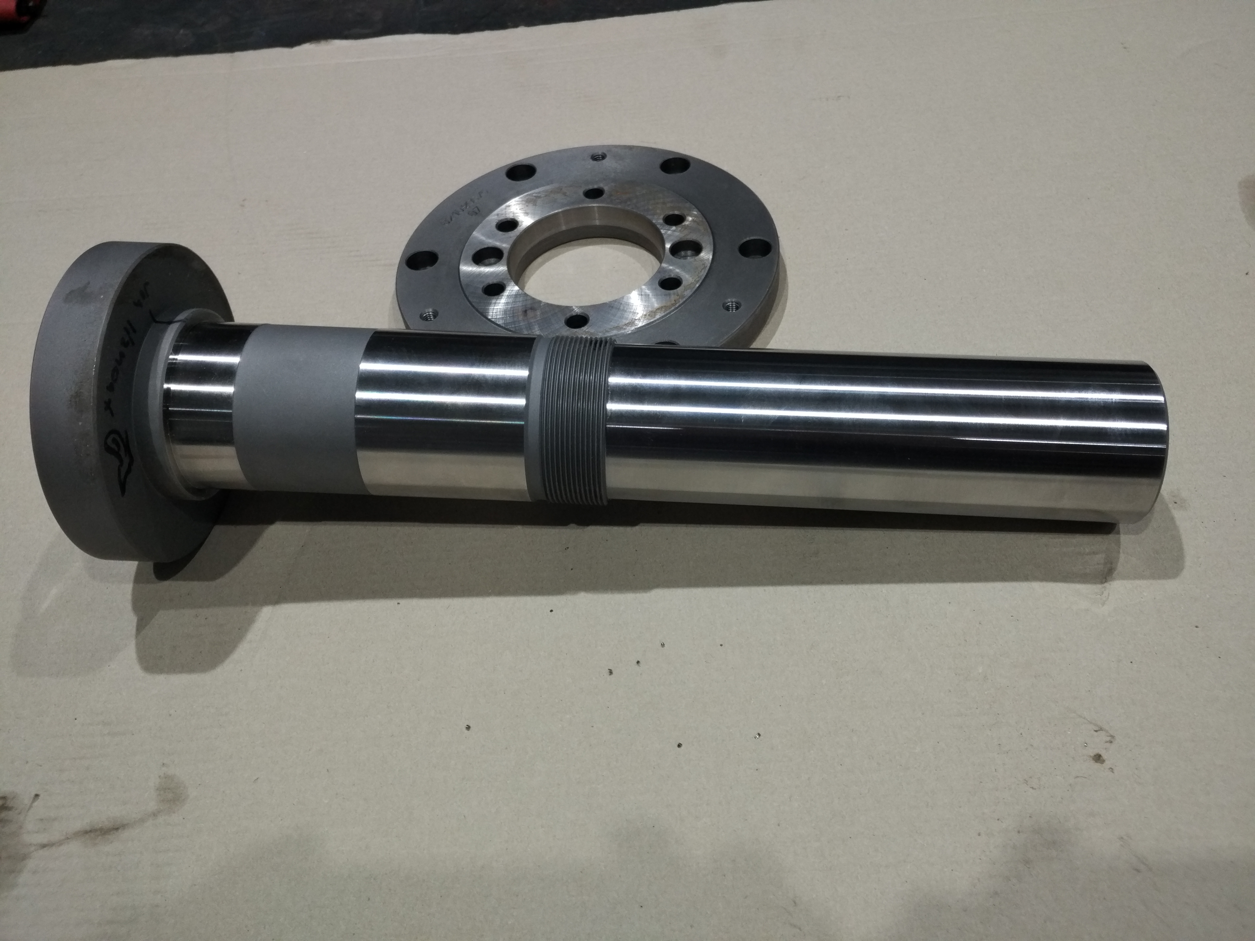

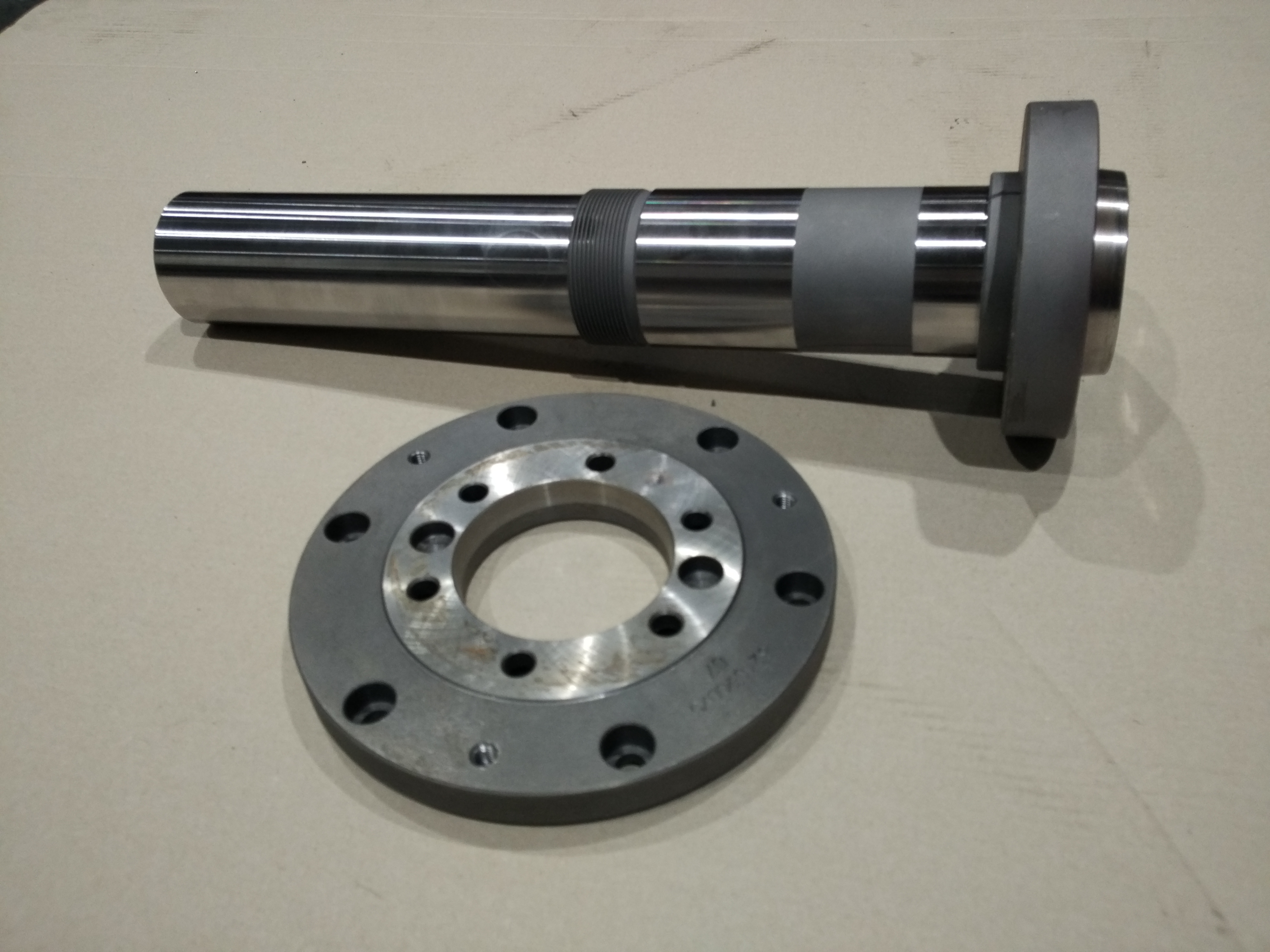

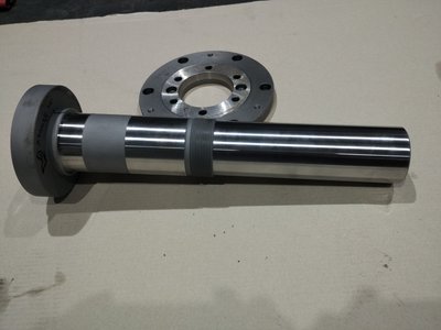

Tak hřídel vřetena obroušená

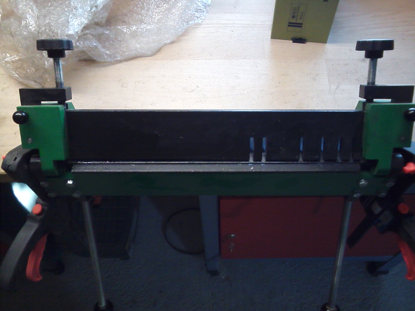

konečně jsem ji dokončil
k obrazu svému

jak se na dratovce do tvrdokovu vyvrta dira?
ja zil vzdycky v domeni ze tam uz musi bejt aby se ten drat provliknul
pak ta tryska ma i dalsi rotacne tvarovy veci a zavit
to se taky udela na dratovce?
Příspěvky: 3296
18. 1. 2017, 7:20
kdo má drátovku má říkají tomu prostřelovačka
elektroerozivní vrtání děr dutou trubičkou v podstatě toje elektroda, kterou pod tlakem protéká hladící kapalina elektrický proud při rotačním pohybu "odjiskřuje materiál" stačí? nebo ti to mám nafotit v nástrojárně
pak je již možné aby drátovka měla kama protáhnout drát
Příspěvky: 22406
18. 1. 2017, 7:24
takze vlastne vubec neslo o dratovku ale o EDM hloubicku
co ten zavit ten se taky dela do toho karbidu na dratovce?
a ty dalsi tvary?
me prijde pouziti dratovky na tohle jako uplnej nesmysl
kdyz uz tak hloubicku na tu diru
ale je to draha technologie
zavit atd udelat z neceho obyc a vletovat mosazi
Příspěvky: 3296
18. 1. 2017, 7:28
chyby byla v tom, že jsem si neprohlédl obrázek a myslel jsem že jde o nějakou hobby trysku, kterou prochází abrazivní materiál pískovačky, proto ten tvrdokov jinak závit se do tvrdokovu hloubí
díru aby navlékl drát normálně prostřelí a kužel pak vyřeže drátovka je to rychlejší a levnější než to celé hloubit půl dne.
jako materiál se použijí stopky z polámaných tk fréz běžně se to nedělá ale nástrojárna to pro chlapíka co pro ně pískuje udělá když spolupracují
