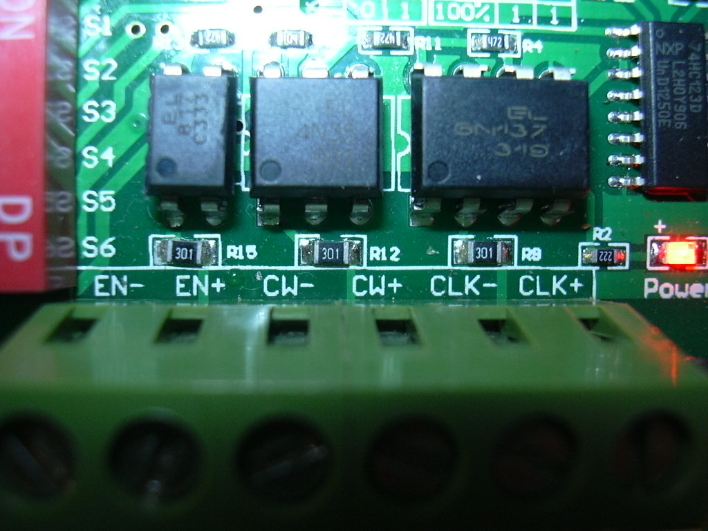

potřeboval bych poradit, na desce mám vývody EN-,EN+,CW-,CW+,CLK-,CLK+...vývody z portu jsou enable, dir, step, comm....tak nevím co kam.
A druhý problém který řeším jak v machu vyzkoušet zda to funguje? třeba tlačítko "ruční kolečko/krok"?
za rady předem děkuju
vývody na desce
Comm bude asi společná země. Na tento vývod připojíš EN-, CW-, CLK-. Na DIR pripojíš CW+, na STEP CLK+ a na ENABLE na EN+. Případně pokud bys potřeboval opačnou polaritu signálů (a jakože nepotřebuješ), tak bys jen prohodil - vývody za + a naopak.
