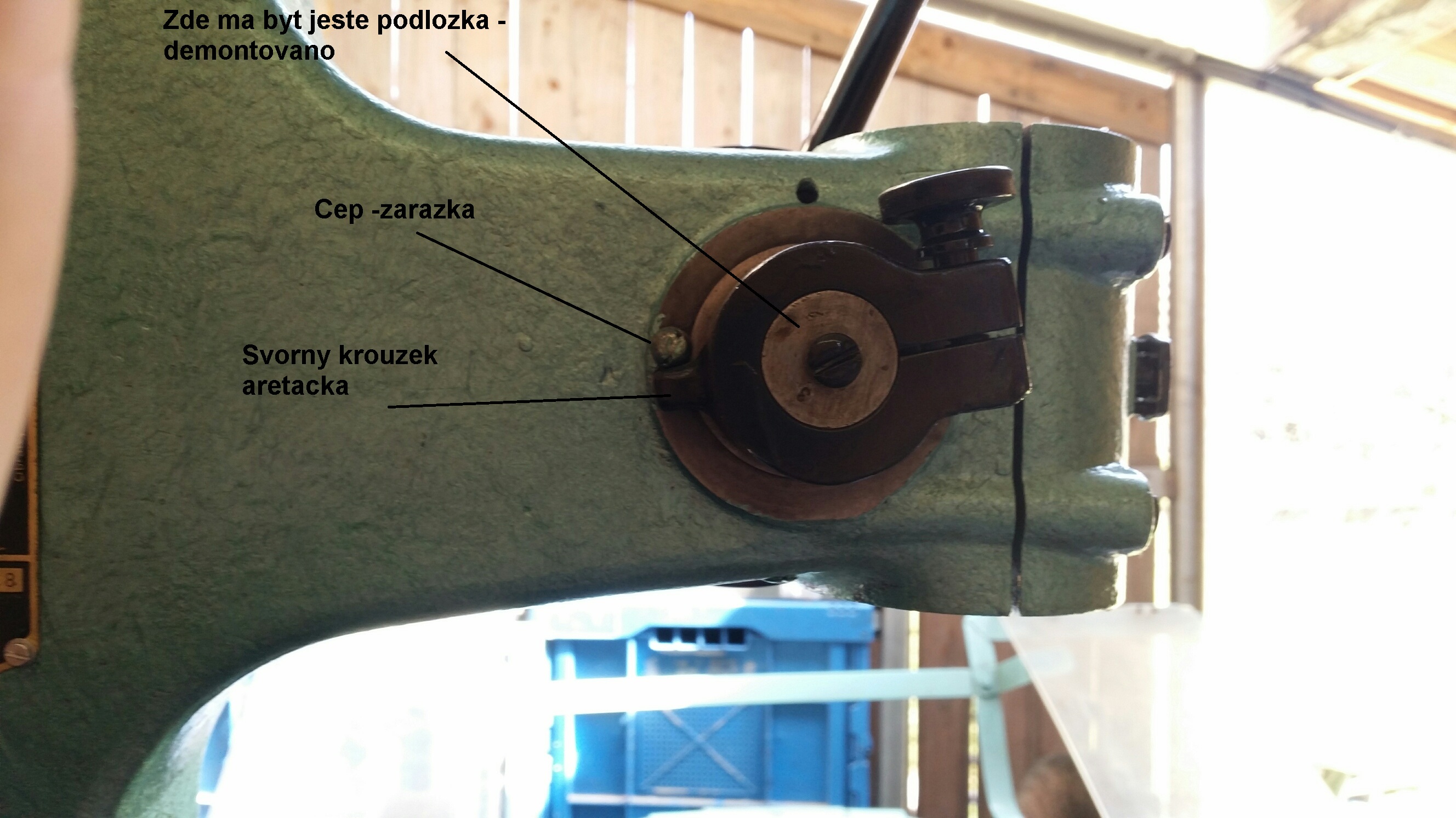

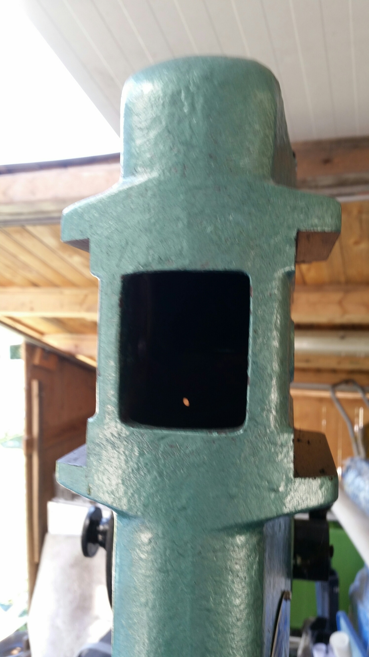

dick12v píše: 29. 3. 2020, 8:04 Díky za pěkné fotky. Nevíte někdo, jak byl u sloupových vrtaček Volman řešen doraz? Dávám dohromady tu N2, není tam po něm ani náznak.
vyfotim ti to...,je to v podstare jen z druhe strany paky..sverny krouzek a na tele vrtacky cep
viz foto

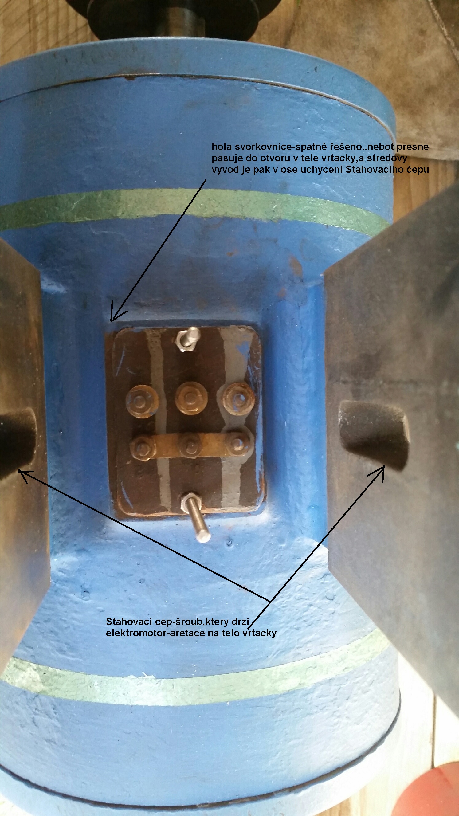

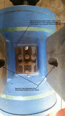

dale na teto vrtačce je nestasne resena elektroinstalace svorkovnice..
a + jeste špatny pristup k odtoku na spony ktery se nachazi v litinovem tele otacecito stolku-pokud se ucpe problem :D

Díky za fotky, svorkovnici na motoru mám řešenou stejně. Jenom jsou na ní jenom tři šrouby pro připojení fází. Propojení cívek je asi rovnou u motoru. Musím to taky nějak zakrýt.
Ve žlábku na stole vrtačky je přišroubované sítko, aby se špony nedostaly dál.

ssmak3050: díky za tu fotku dorazu. Já to na vrtačce nemám. Říkal jsem si, na co je tam ten kolíček. Teď už je mi to jasné. Zkusím taky něco vyrobit.

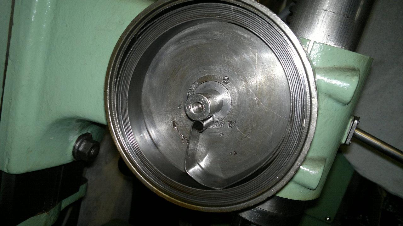

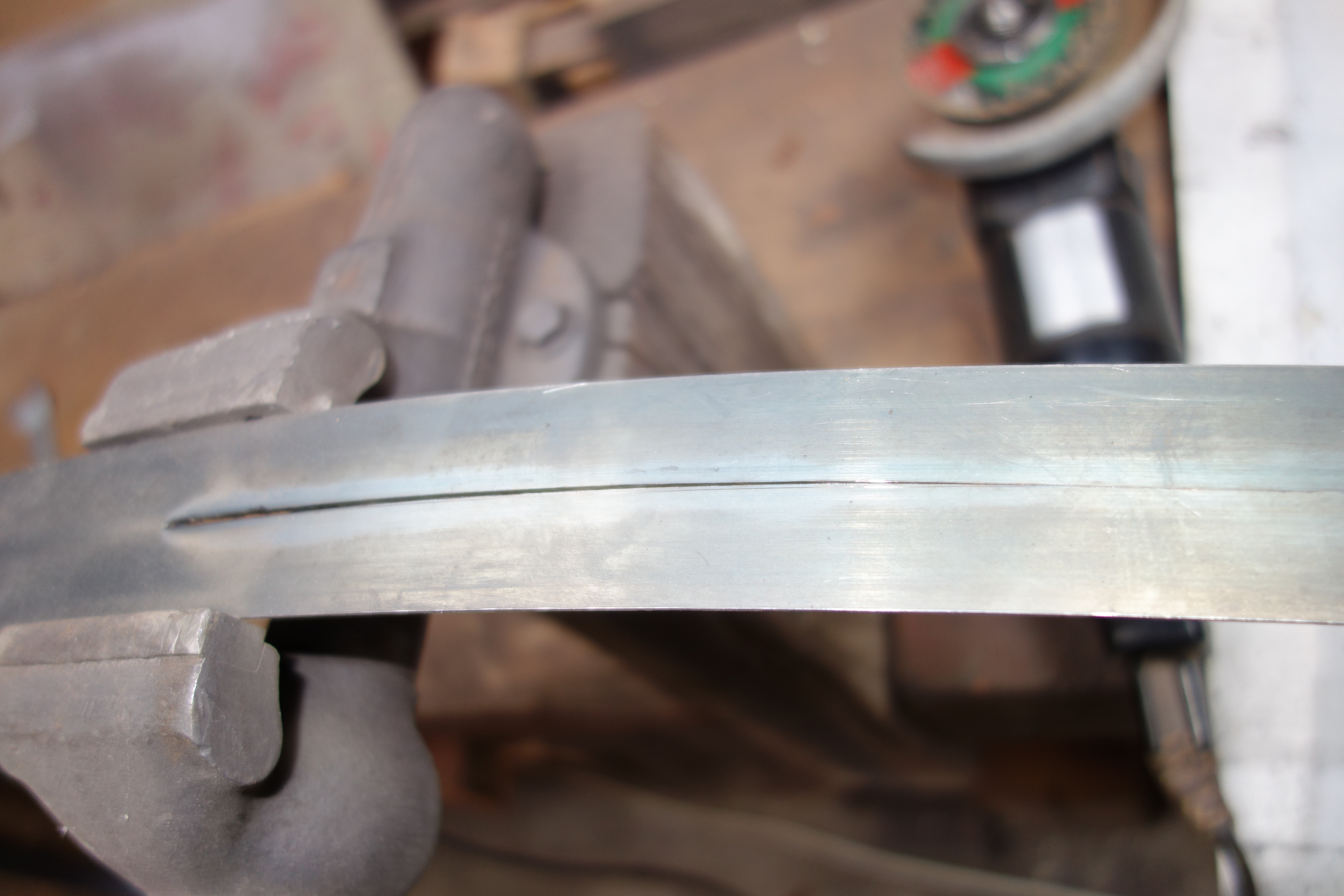

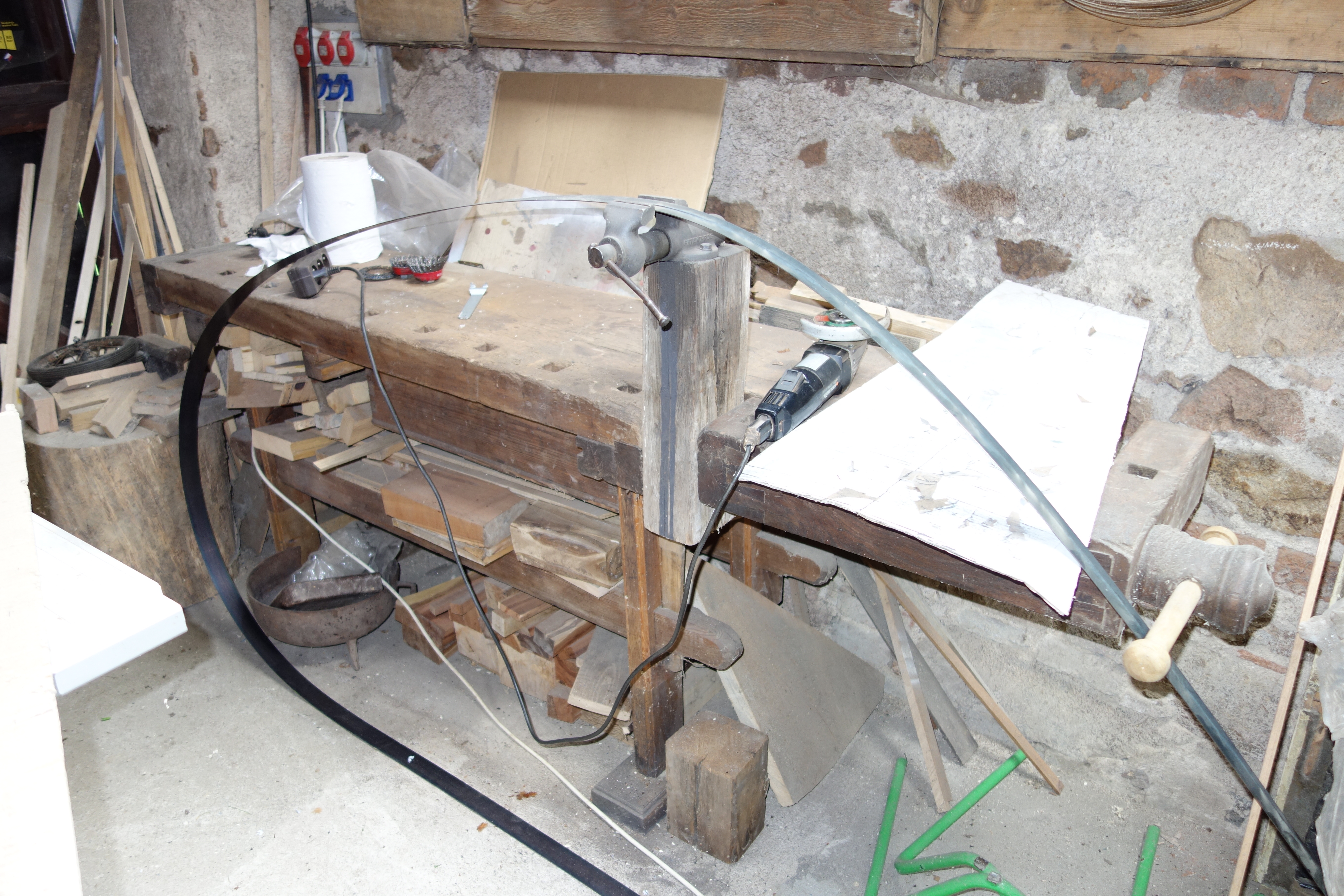

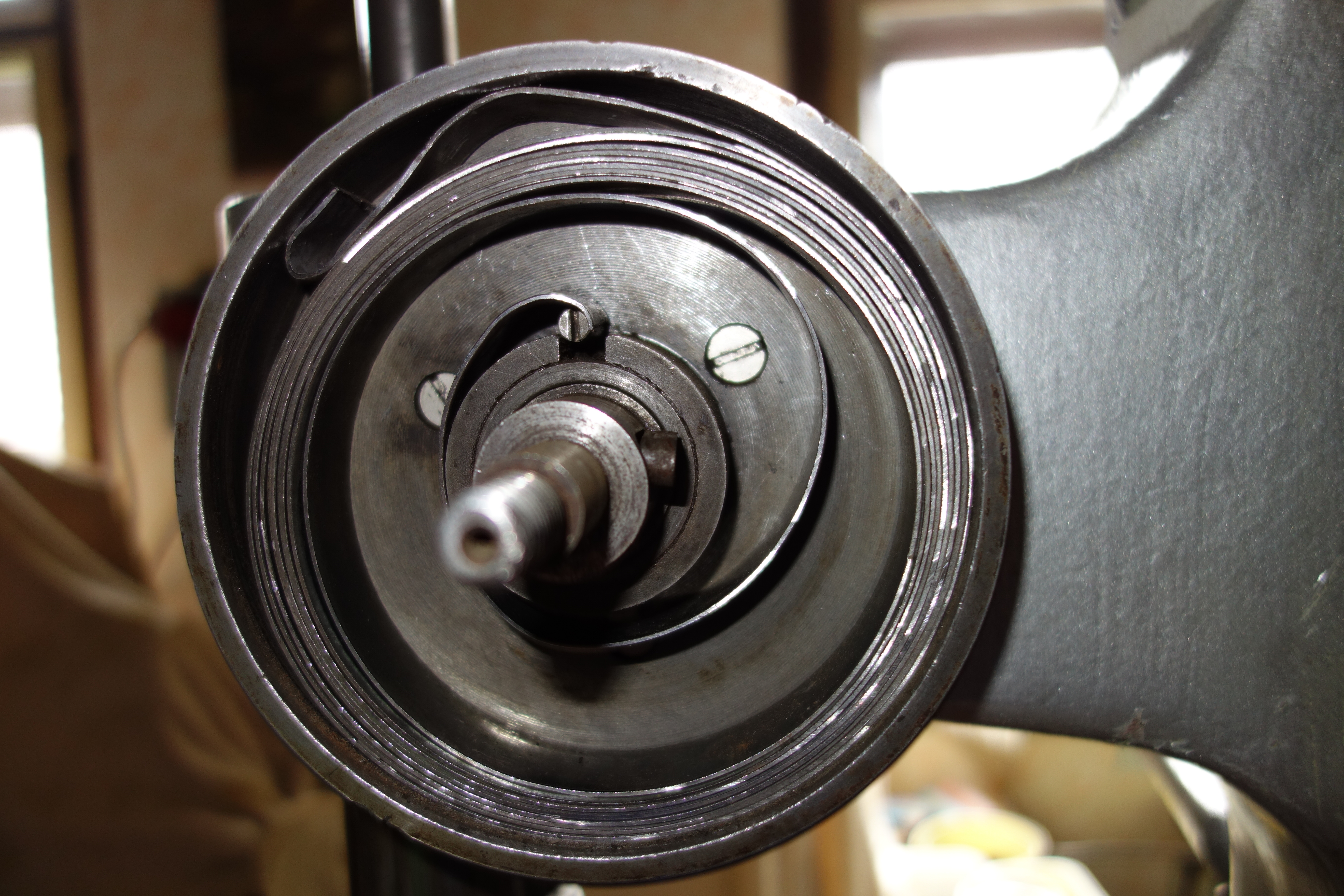

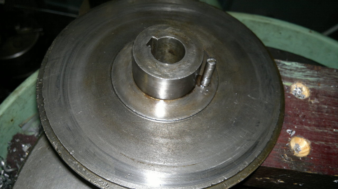

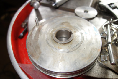

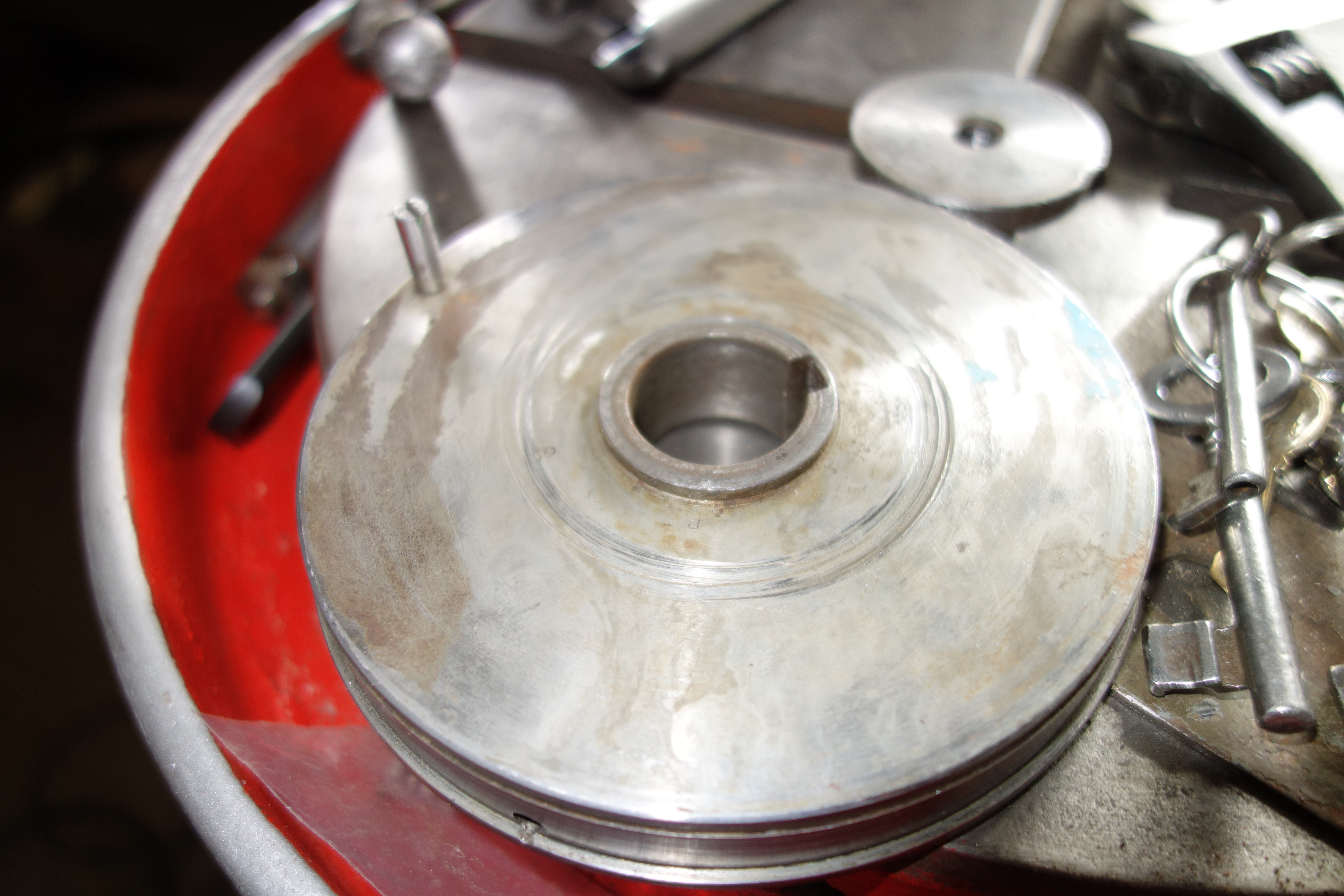

Tak jsem se po delší době zase dostal k Volmance. Rozřezal jsem 4 m pružiny po délce, byla moc široká. Fričkou s 1 mm kotoučem to šlo nad očekávání dobře, ani jsem nemusel pružinu chladit. Udržel jsem na ní ruku. Jenom nevím, jak ji tam natočím. Je chycená na koncích dvěma čepy. Stáčí ji ten vnější, ne vnitřní. Nevím, jestli budou závity po sobě klouzat, aby se pružina stočila na menší průměr. V nejhorším to předělám.

Dal jsem tam omylem fotky od kolegy, tady se zatím jenom řeže...

Díky za tip, ale pružina ve vrtačce je dlouhá 3,5 m. Těsně před odjezdem z chalupy jsem ji namotal do bubnu vrtačky, ale při pokusu ji přichytit na vnitřní kolíček mně vyskočila a nafackovala. Bude to chtít dva lidi. Příští víkend, jestli bude čas, další pokus.

dick12v píše: 20. 5. 2020, 4:58 Díky za tip, ale pružina ve vrtačce je dlouhá 3,5 m. Těsně před odjezdem z chalupy jsem ji namotal do bubnu vrtačky, ale při pokusu ji přichytit na vnitřní kolíček mně vyskočila a nafackovala. Bude to chtít dva lidi. Příští víkend, jestli bude čas, další pokus.
no je to trochu opruz to zadělavat.ja to mel chyceny na obou dilech a pomalu zadělaval.hlavne mit spravne ty tři srouby chyceny a nepootoceny vcetne nasunuti vretene ,aby se ti setkala 0 poloha na stupnici s ryskou.. :) při zasunuti vretene do vrchni polohy..

Pružinu mám hotovou, jenom nevím, jak ji stočit a předpružit, aby vracela pinolu nahoru. Nevím, jak to dělali. Asi v hřídeli, kde je klínek, vyfrézuji drážku až na konec hřídele. Natočím pružinu a pak tam vrazím zvenku ze strany klínek.

V mojej vrtacke sa napruzovala pri montáži do vretenika, cap mal drážku kde pasoval koniec pružiny a tým sa otáčalo aby pruzinu napruzilo nakoniec sa koleso voči capu zaaretovalo cervikom ( cap mal okolo obvodu vyvrtane diery).

Tak tento víkend jsem měl trochu víc času, tak jsem vyndal ozubené kolo, co zvedá vřeteno. Drážku pro pero jsem vyfrézoval až do konce hřídele. Po sesazení jsem natočil pružinu a pero dal zvenku do drážky a bylo to. Můžu ale předpružit pero pouze o celou otáčku. Jak to ale dělali při výrobě je mně záhadou. Ještě jsem si udělal kliku na zvedání stolu. Měl jsem starou se šestihranem, ten šel přefrézovat na čtyřhran. A ještě jsem ji musel zkrátit.
