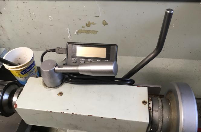

soustruh CJM250
(Pepa Žhář se pochlubil svým novým excentrem ... ) CJM 250 to má v základu, ale stejně jako u Pepy je to krátké. Koukal jsem na "velké" soustruhy, mají páku o dost delší a zahnutou
Vyměnil jsem svou také za delší a ohnutou - už se netluču pořád o tělo koníka (neohnutá šla pod úroveň lože, blbě na ni šlo dosáhnout a šprajcovala se o zadní kryt)

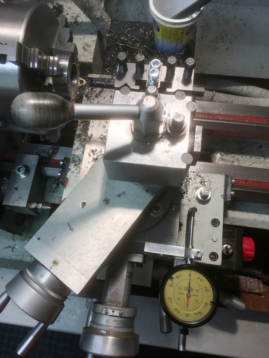

Kulatina vysazená z univerzálky 200:
Hodinky chycené na konec lože nebo na koně-výchylka na každou stranu 0,15 při síle cca. 400 N na koně a totéž na vřeteník, celkem 0,30. Docela mne to překvapilo, na druhou stranu když je to cca. 100 N, je to 0,03-0,04, celkem pod 0,08.
Hodinky na suportu najetém na doraz ke koni, který je sám zarovnaný vpravo s ložem, tyčka stojánku 367 od pravé strany vřeteníku, síla cca. 400 N. Pohyb o 0,12 na každkou stranu, celkem 0,24-0,25.

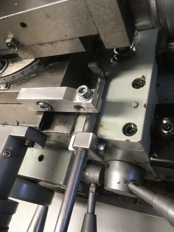

Hodinky na vřeteni, opřené o nůž 10x10, jeho přední strana 300 od pravé strany vřeteníku. Kroucení lože silou, kdy cítím, že koník fakt není srostlý s ložem (a už fakt víc nemůžu)-hodinky se asi pohnuly, ale netuším o kolik-možná 0,001. Pokus o křížení suportu rukama a latí mezi nožovkou a koněm tak, že jsem si ho málem hodil na nohu-stovkové hodinky se hnou možná o 0,005. Jediné co jde-vzít přední stranu saní suportu a nadzdvihnout, což jsou dobře cítitelné desetiny (má to být možné? Ještě jsem suport neměl dole a rozebraný...). Ale když se posadí zpátky a popojede tam a zpět, jsou hodinky zase v nule.
Přidané hodinky na lože u vřeteníku, opřené o nůž z boku:
Křížení viz výše-ani jedny hodinky se ani nehnou, ty vodorovné možná o 0,005 a spíš míň.
30 cm tyče 12x12 v nožové hlavě-+/- vodorovně s ní můžu dělat co chci,, dokud nepootočím nožovku, hodinky jsou na nulách. Cca. 200 N svisle dolů asi 350 od středu nožovky směrem k obsluze-nůž se nadzdvihne o 0,04-0,06, podle toho na kterém místě lože (ano, celé by to chtělo zaškrabat a líp seřídit). Přidávat dál znamená, že hodinky se ani nehnou až když je cítit, že začíná pružit celý křížový suport, což je týrání stroje-pokus ukončen. Po uvolnění hodinky na nulách...

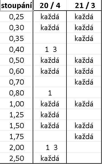

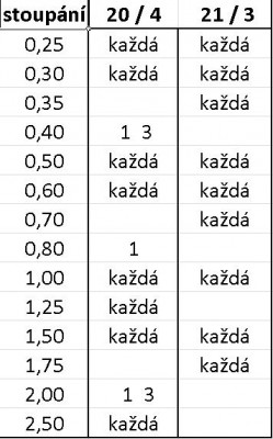

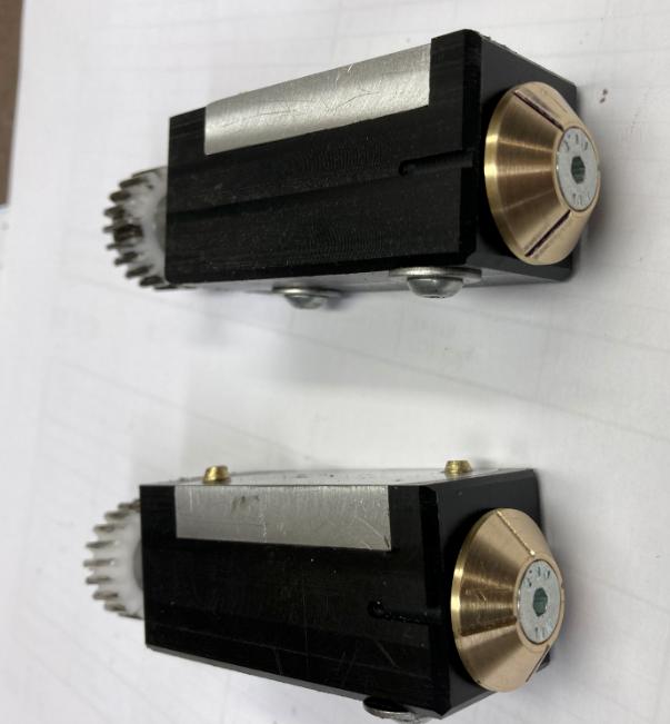

závitové hodinky - chvilka laborování s tabulkou vyústila ve dvoje hodinky - tedy nepřehazuji kolečka, ale celé hodinky - a tedy i dělící kotouček.
Pak to pěkně vychází pro 20-zubé hnací kolečko s číselníkem po 90st a 21-zubé s číselníkem po 120st - viz tabulka
vyráběl ... originál jsem nesehnal, navíc v místě kam se dávají mám ovládání a nechtělo se mi to předělávat. Hodinky jsem dal vlevo od suportu a protože jsou sundávací - tak to nemusí vadit.
