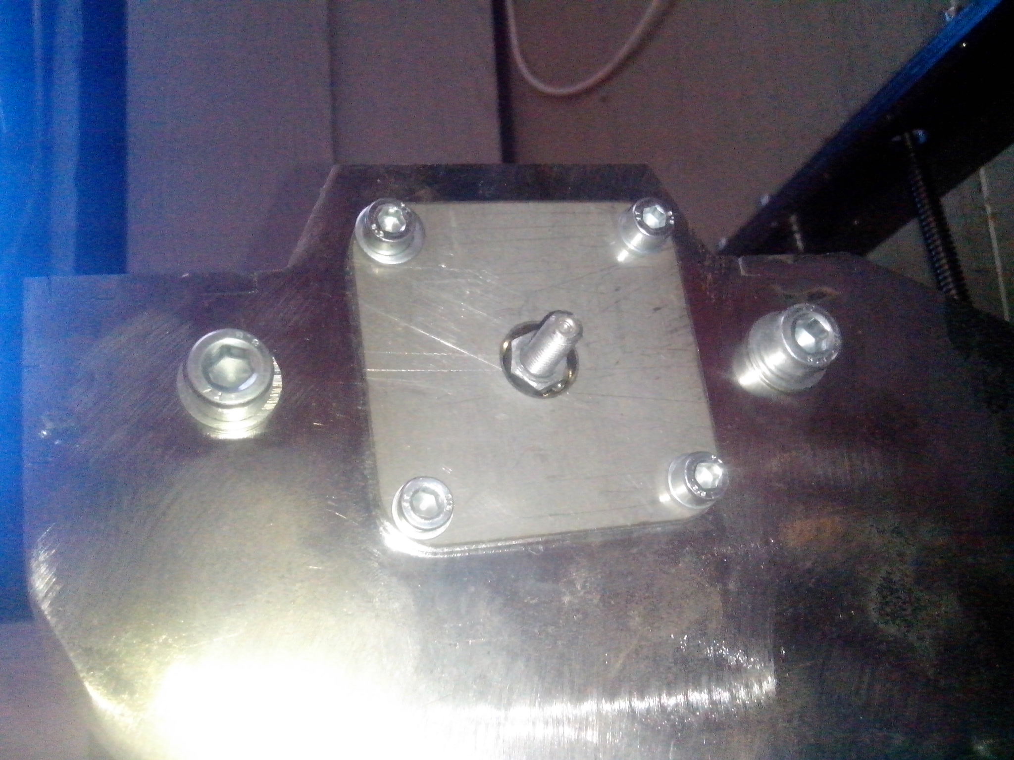

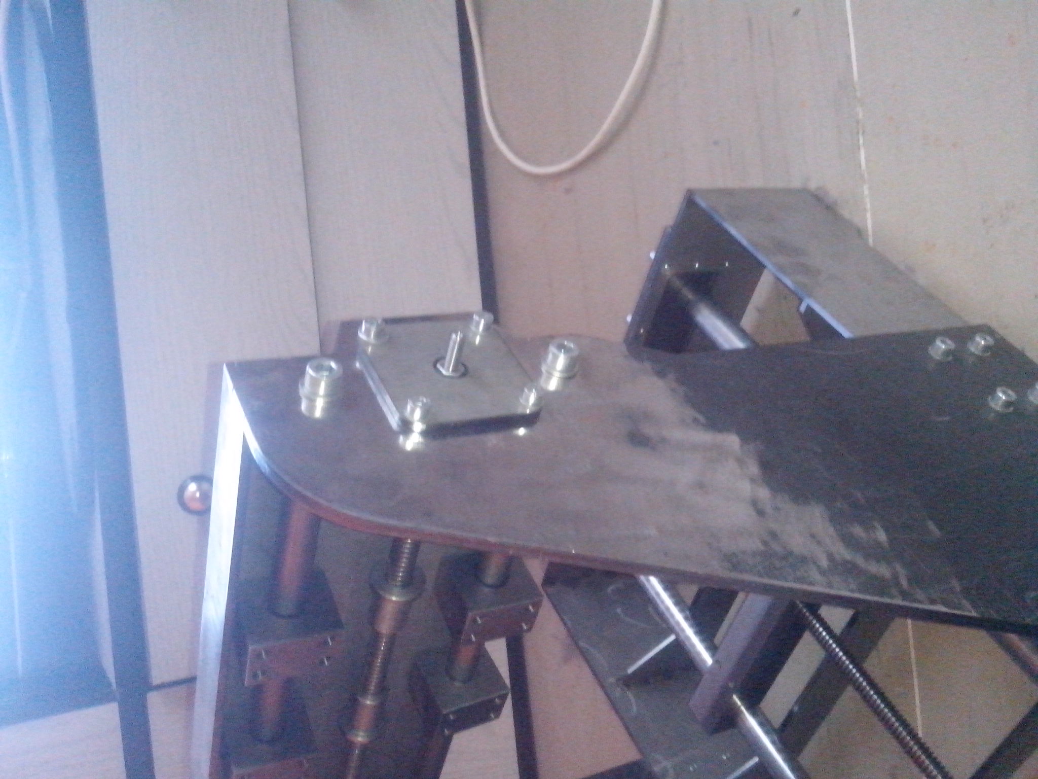

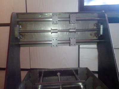

ještě se nelekejte ten plech místo stolu je provizorní jen mě zajímalo jak to bude jezdit.. spojené domečky a celkem jezdí v poho...

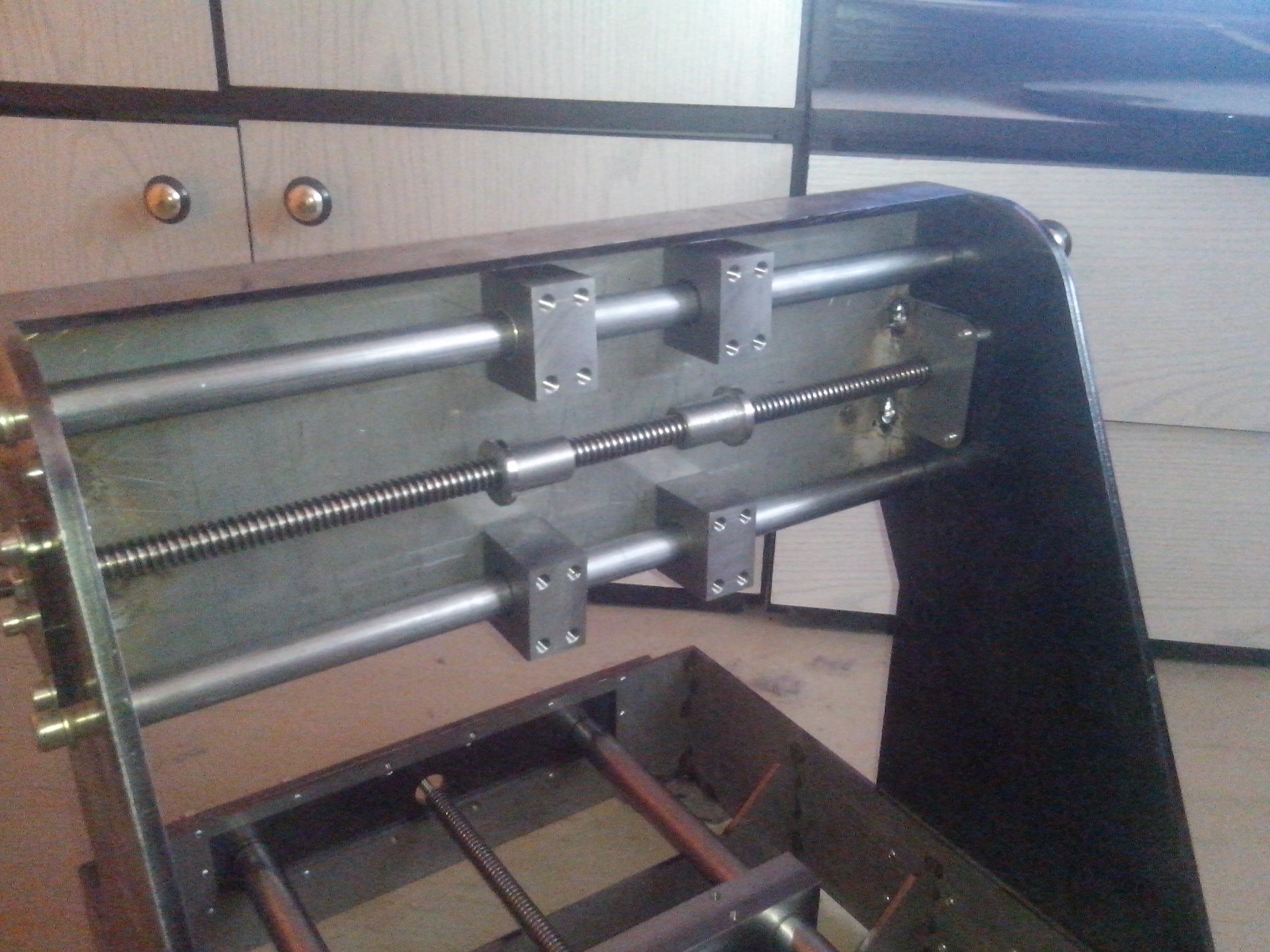

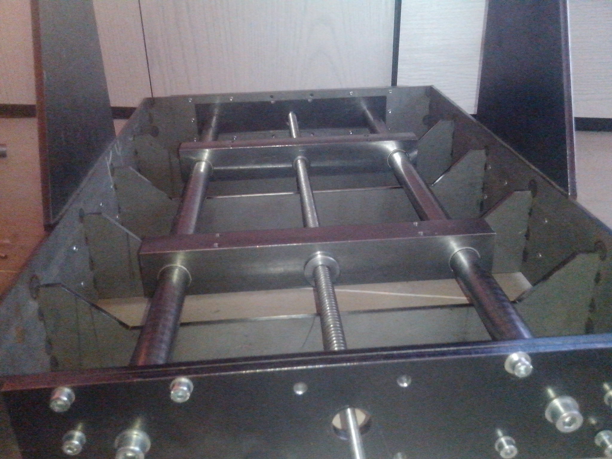

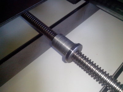

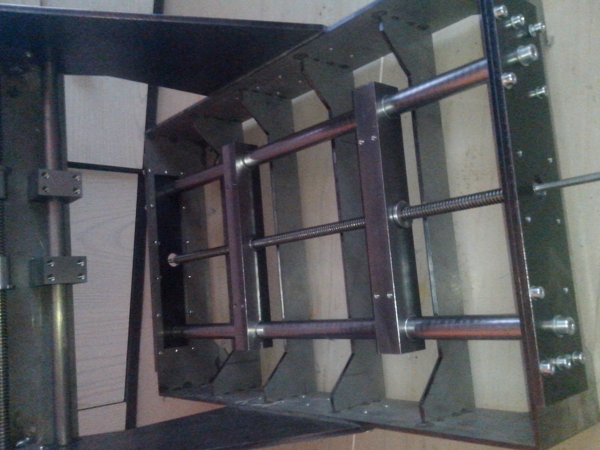

jedna osa už je téměř kompletní:-D jen se omlouvám za kvalitu fotek

filla
Příspěvky: 3536
Bydliště: Brno
17. 3. 2014, 5:39
koukam, ze jsi ty KU pouzdra fakt pouzil :) ,ty das doufam v provdeni RS

filla
Příspěvky: 3536
Bydliště: Brno
17. 3. 2014, 7:09
jeje, zapomel jsem napsat loziska na sroubech, RS- kryte gumou http://www.bearingboys.co.uk/product_im ... 1887-1.jpg" onclick="window.open(this.href);return false;

mr.fahrad
Příspěvky: 443
Registrován: 10. 10. 2012, 9:37
17. 3. 2014, 7:10
na zkoušku jsem daval klasické ku ten základ
mr.fahrad
Příspěvky: 443
17. 3. 2014, 7:11
jestli se ale konstrukce osvědčí tak dám broušené kulatiny a na ně kuličky

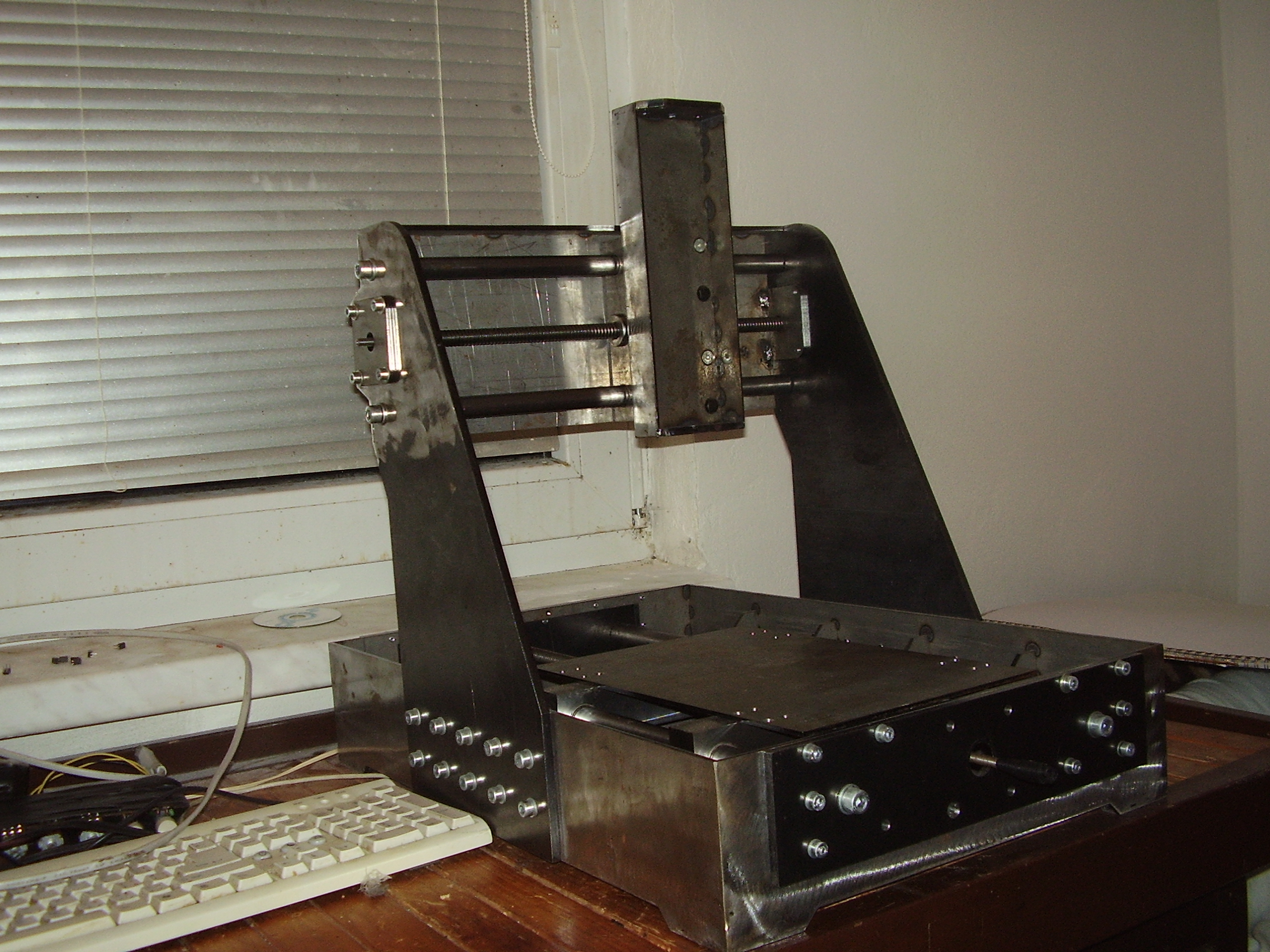

30. 8. 2014, 8:21
Po dlouhé době sem se věnoval chvilu frézce. Omlouvám se za nekvalitní fotky ale je to z mobilu
