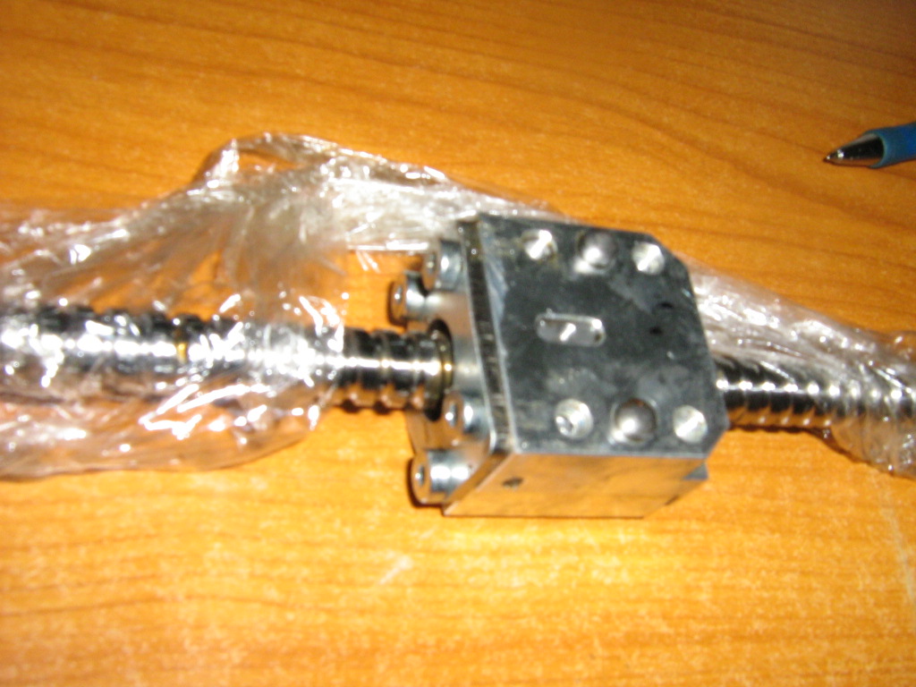

vtom domku je jenom dira a matice zatlačená nadoraz, z domku malinko trčí ven a dotažená je jenom takovým přitlačným plechem.
to perko je zespodu jenom aby se matice nahodou neprotočila.
ty fotky nejsou nic moc ale princip je vidět, nic složiteho to není. je to original domek i ze šroubem.
edit: vtom perku je ještě díra ze zavitem na demontaž. pokud je to potřeba rozebrat tak se do něj zašroubuje šroubek a tim se to perko vytahne. je tam myslim M3 závit.

ok,diky
