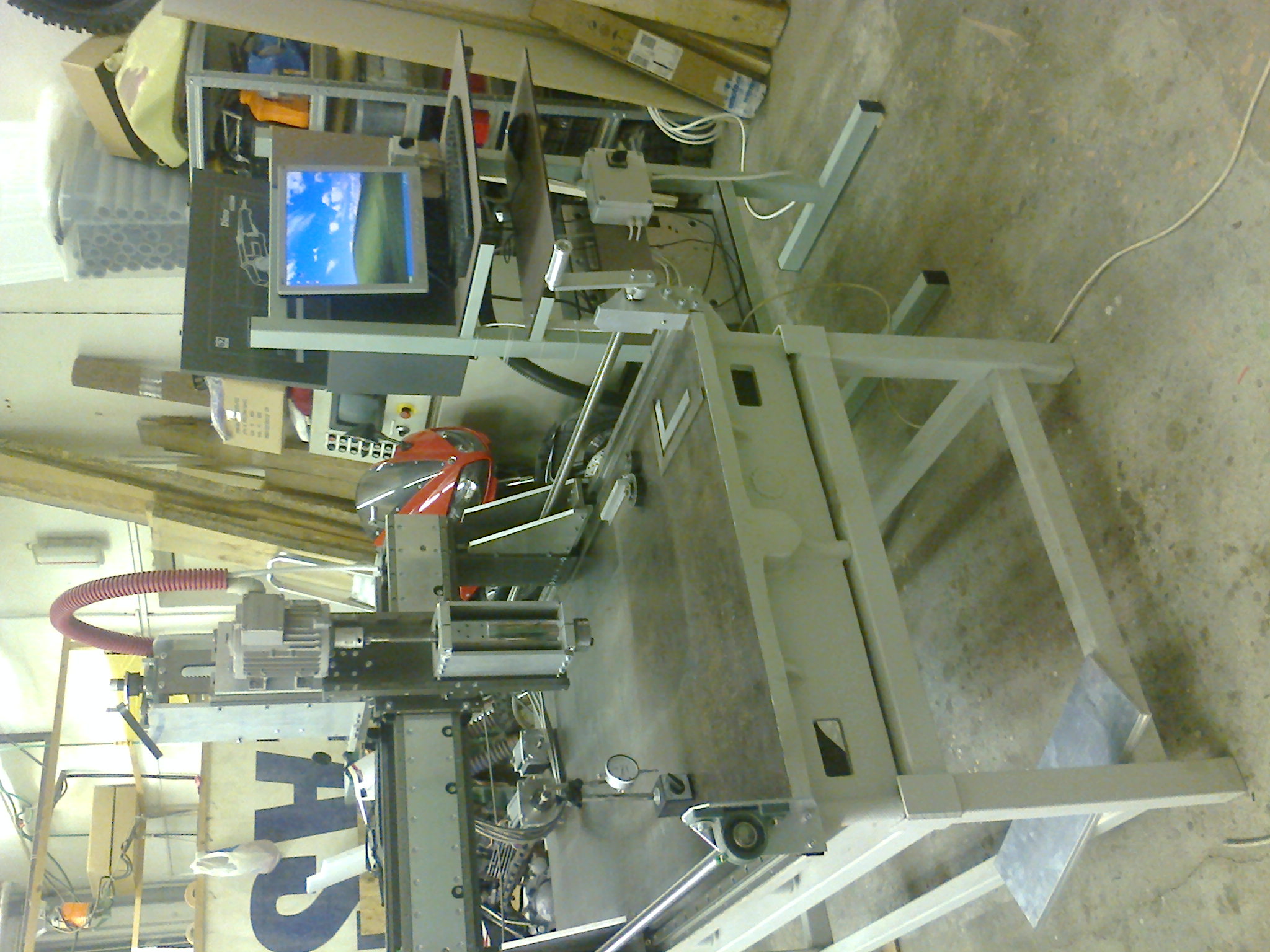

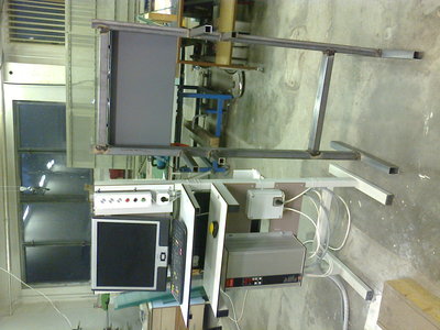

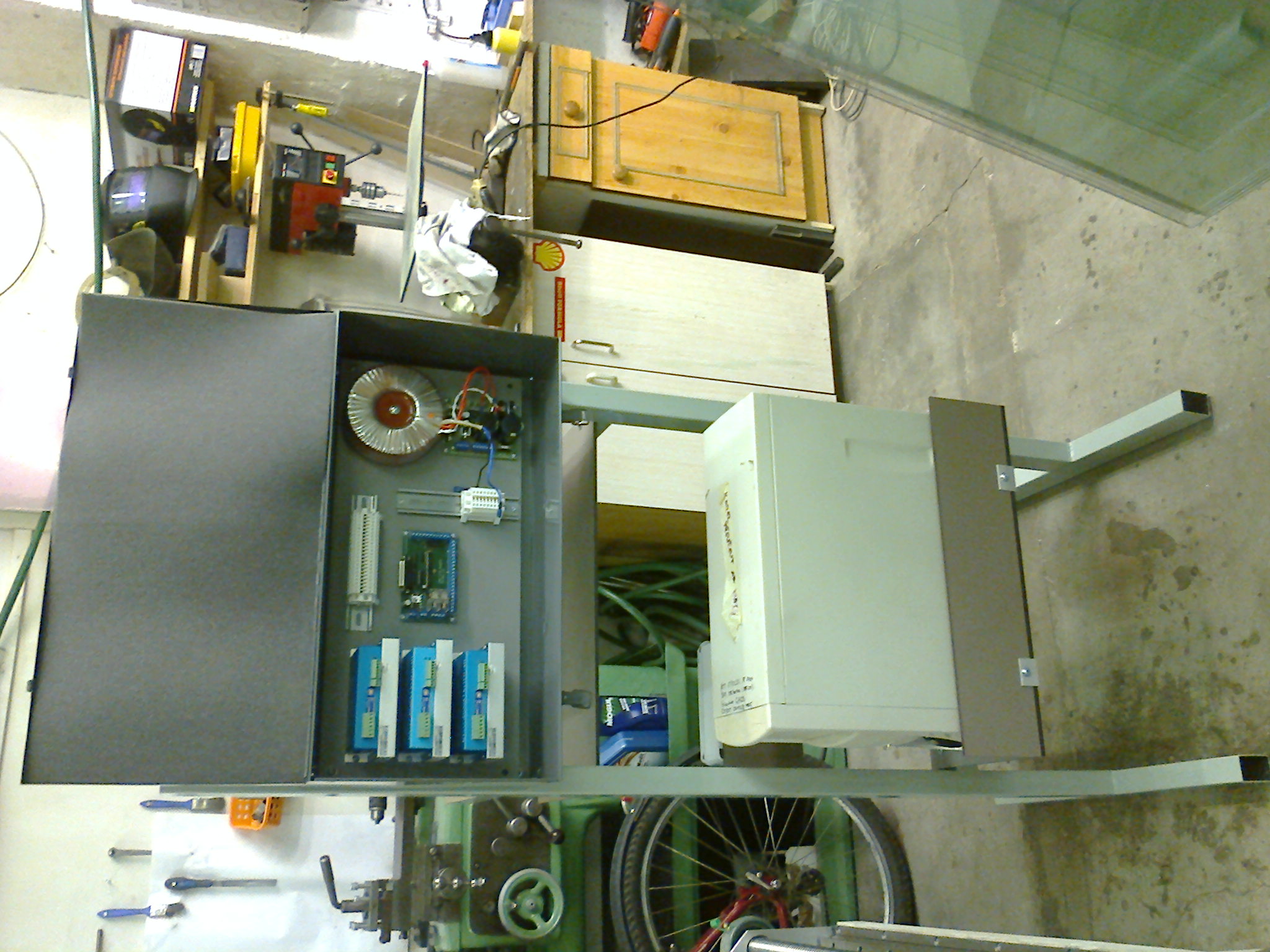

Tak znovu začínám vyrábět věci okolo elektroinstalace,není nad to rozebrat stroj ( no stroj ) ještě dřív než začne fungovat.

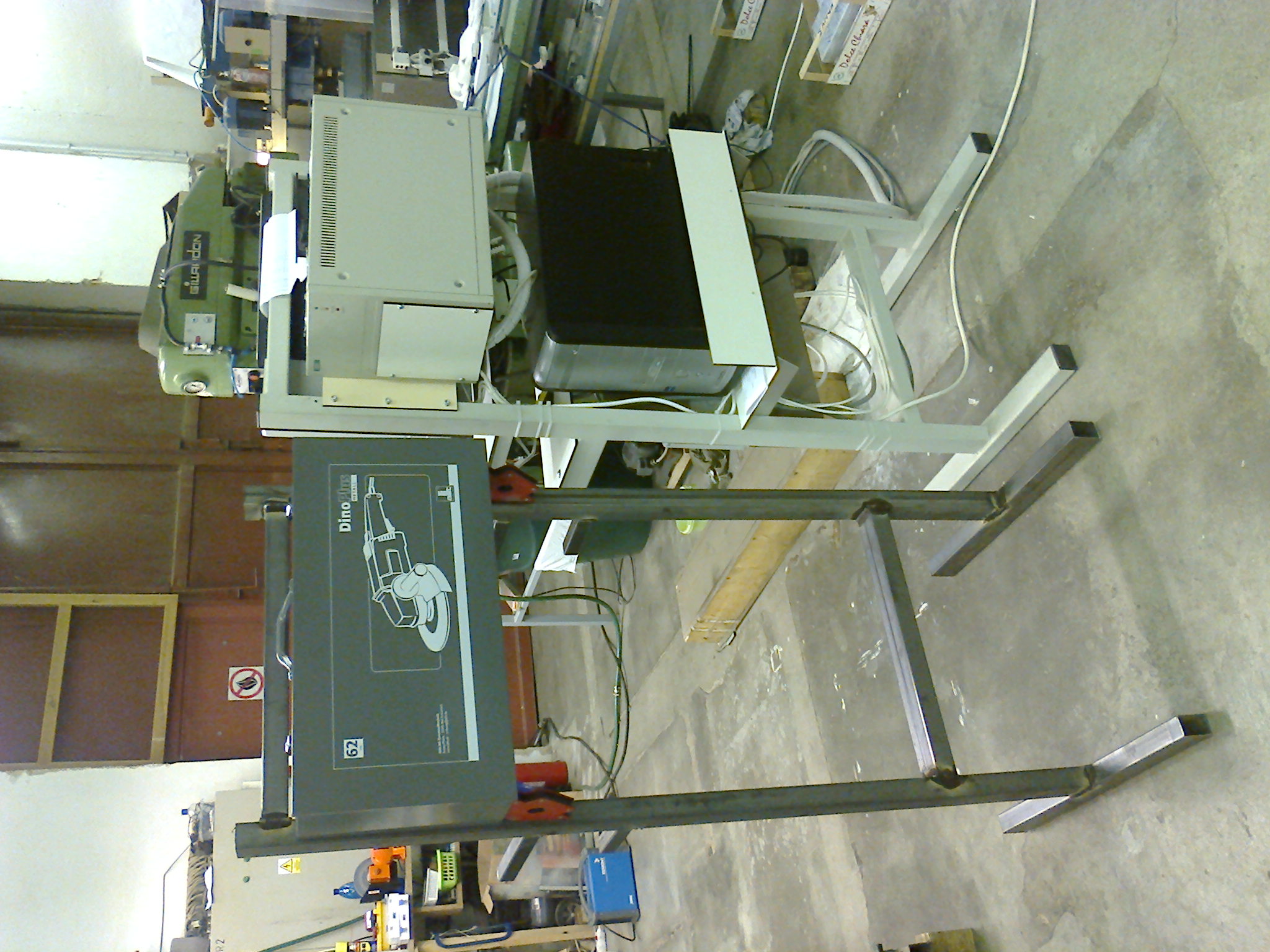

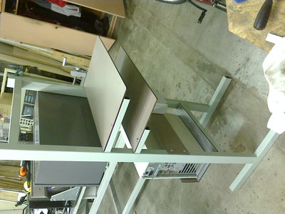

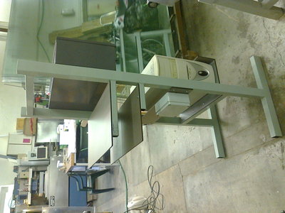

Na stojanu použity 2 druhy svarů-sklenářský lepený a Vykydalova "padačka" ( na počest pána co mě učil vařit ).
Výhoda padačky je že struska proteče skrz propálené díry dovnitř a nemusí se oklepávat.
Taky samozřejmě zvyšuje pevnost konstrukce.

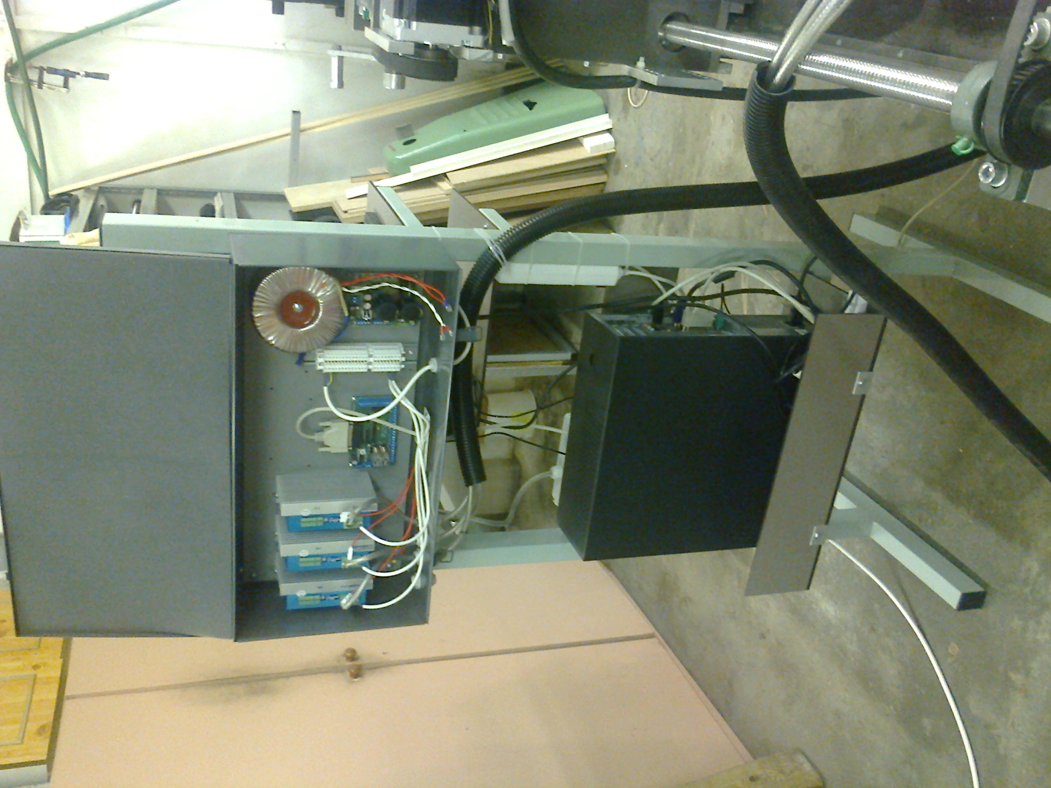

Jediná plechová krabice na odstínění driverů co byla po ruce a za přijatelný peníz je piksla z globusu určená jako box na rozbrusku.

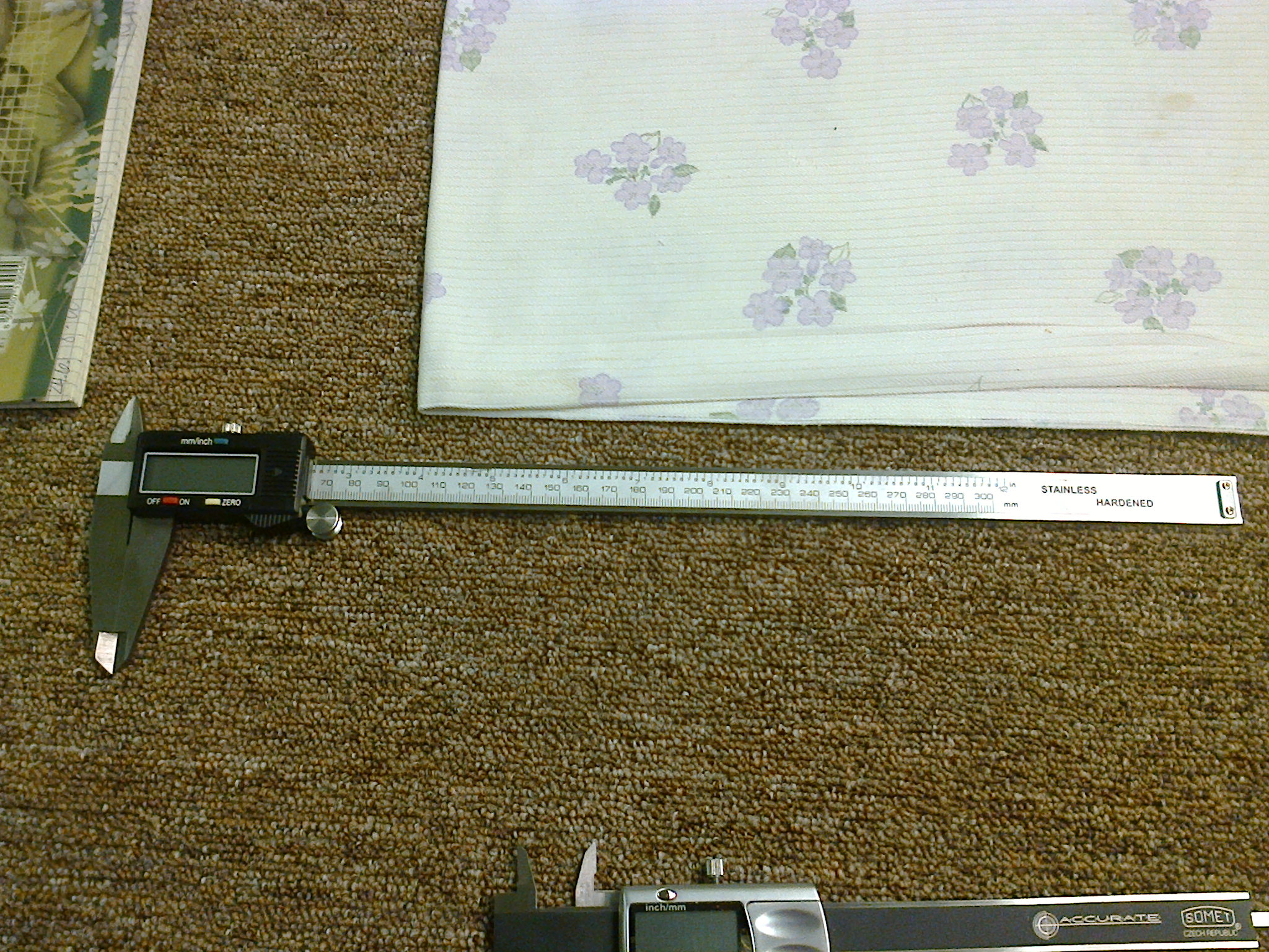

První fotka je abych kvůli blbosti nezakládal téma-unimax má akci na 300mm šupléry tak jsem neodolal.Provedení sice nic moc ( spíš nic než moc ) ale měří docela přesně,na běžné použití to za cca 900,- ujde.

Pouze reakce na to měřítko. Dnes mě jedno přišlo a je celkem OK. Chyba měření 0,02mm.

Tak mě zas dostali.Z unimaxu jsem bral dvě,od sometu jsem za tu cenu mohl mít 4.
Nicméně nelituju,běžně je za 1500,- plastová.Holt neumím nakupovat.

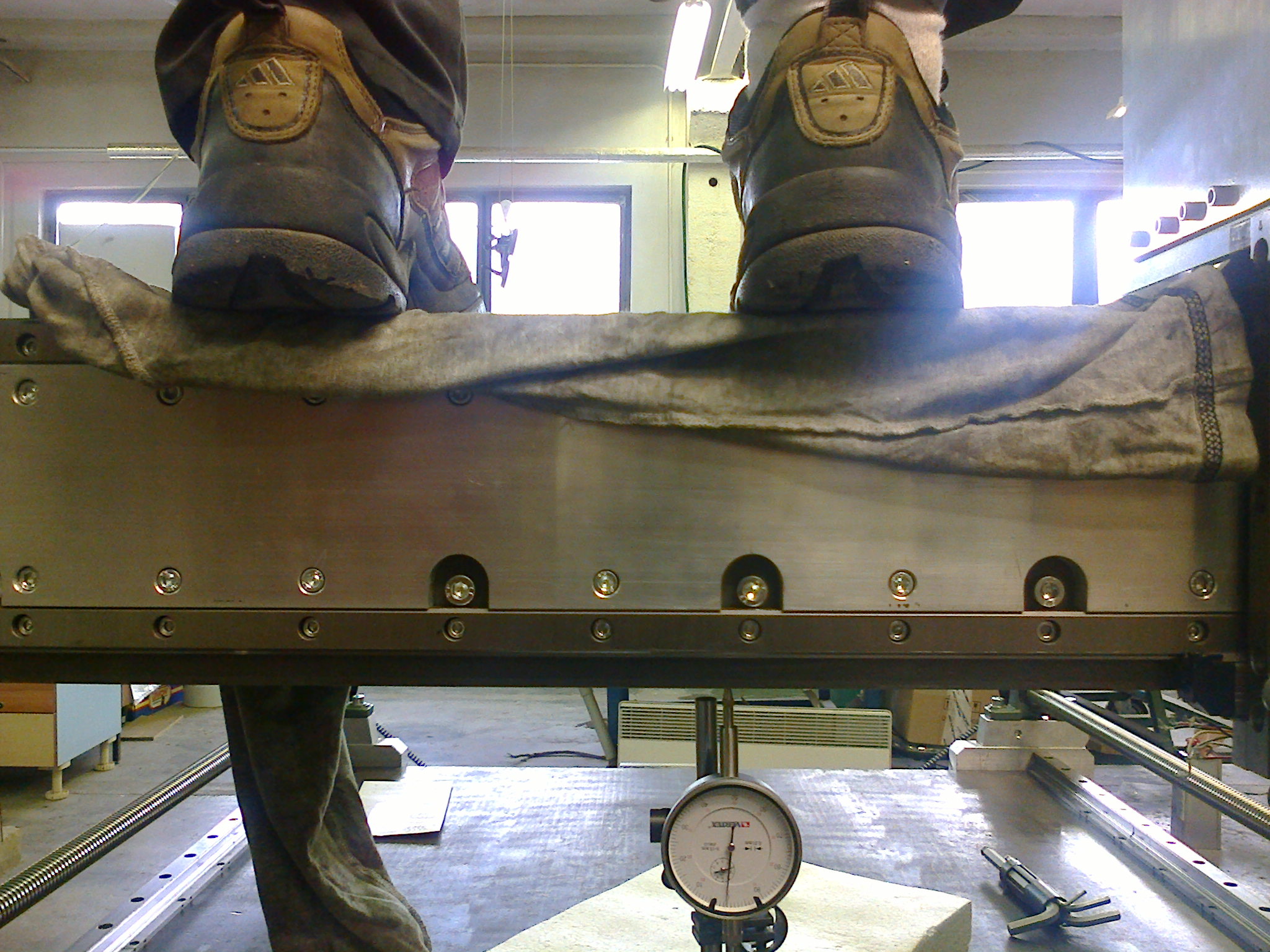

Když už jsem se přihlásil tak ještě přihodím jednu starší fotku:boty jsou plné ( cca 75 kg ),při intenzivním poskakování ( samozřejmě dle možné stability na portálu ) se hodinky vychýlí do 0,01 mm.Ale to není nic ke chlubení,šroubovat k sobě železo není umění.

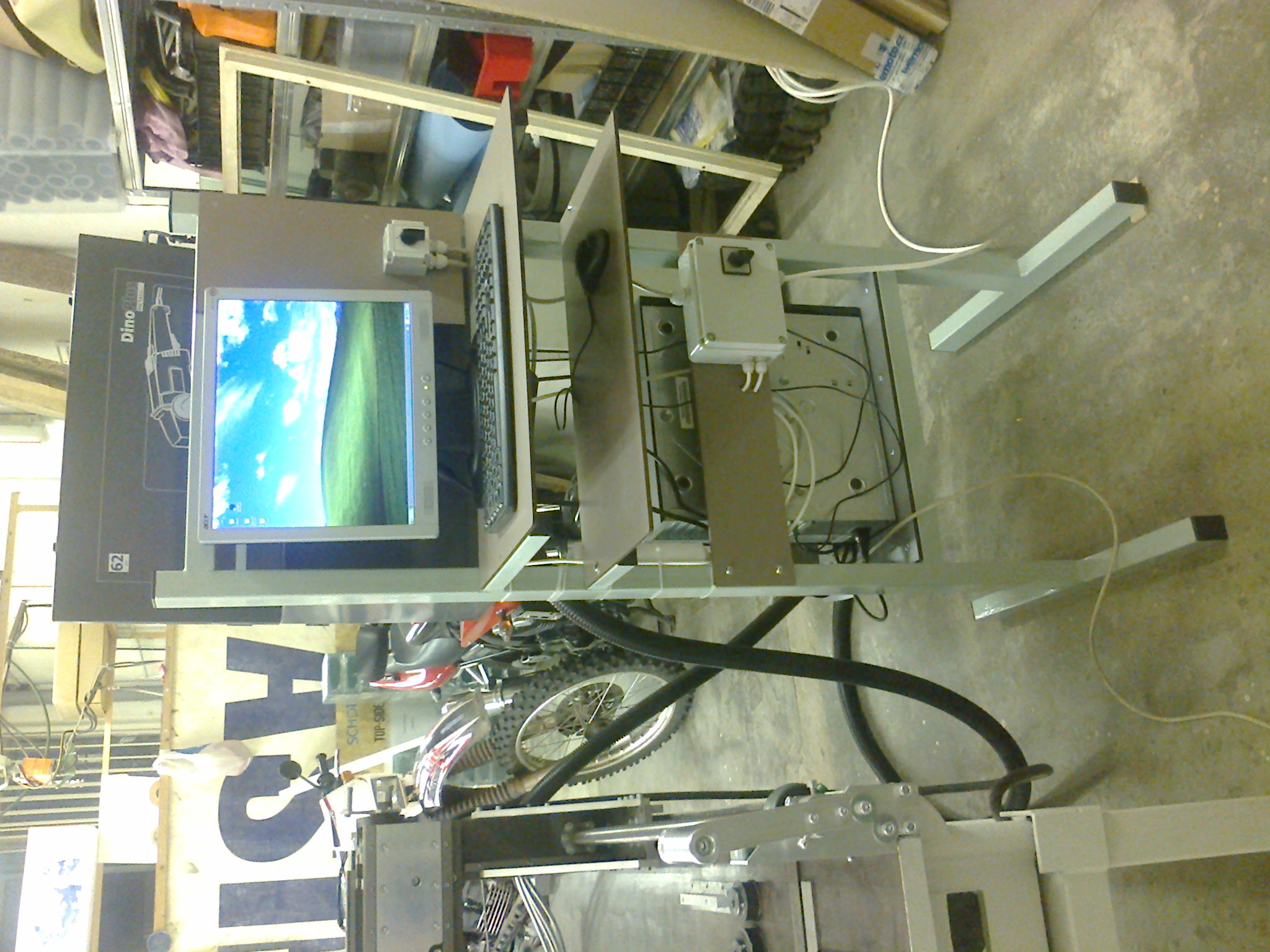

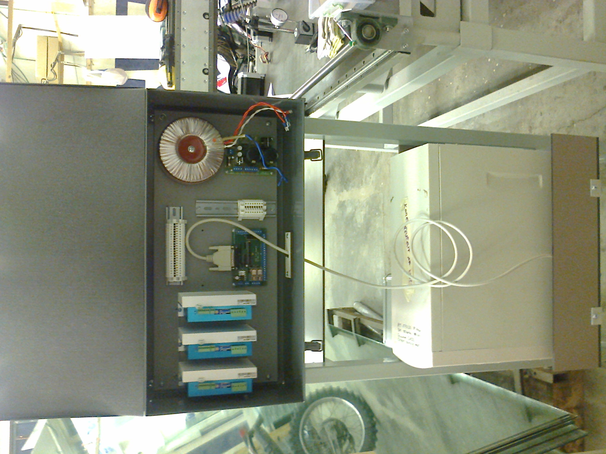

To umístění driverů odporuje principu chlazení. Spodní bude ohřívat prostřední a ten zase horní kde už bude tak dost teplo.
Trafo je OK - železo a měděný drát snese hodně, kondíky patří dolů.
Díky za upozornění, zrovna mi " lezeš do rány ",chtěl jsem pochválit a ocenit Tvoje příspěvky.Z takových se člověk dozví spoustu věcí,utříbí si myšlenky,získá obecný přehled...Prostě posouvá ho to dál. Díky za to. ( i dalším-Testone,RaS,filla....................)
Jinak je mi jasný princip " termosifonu " ale ona tam bude ještě z boku velká díra s ventilátorem a to by moc jinak udělat nešlo.
Venťák bude fučet nejvíc na prostřední driver takže ten bude ovládat nejzatíženější osu.
Ale ze zkušeností s druhou mašinou myslím že by se nic nedělo ani bez chlazení,tu elektroniku mám přiměřeně předimenzovanou.
V bedně bez ventilátoru mívají drivery v létě odhadem 50 stupňů při stálém provozu.
Ale na druhou stranu musím přiznat že ač se snažím všechno promýšlet dopředu,stejně je polovička věcí improvizace a třetina se pak předělává.
tak je otoč o 90stupňů aby byly vedle sebe a bude to OK a ventilátor zeshora.. to se tam taky vejde..

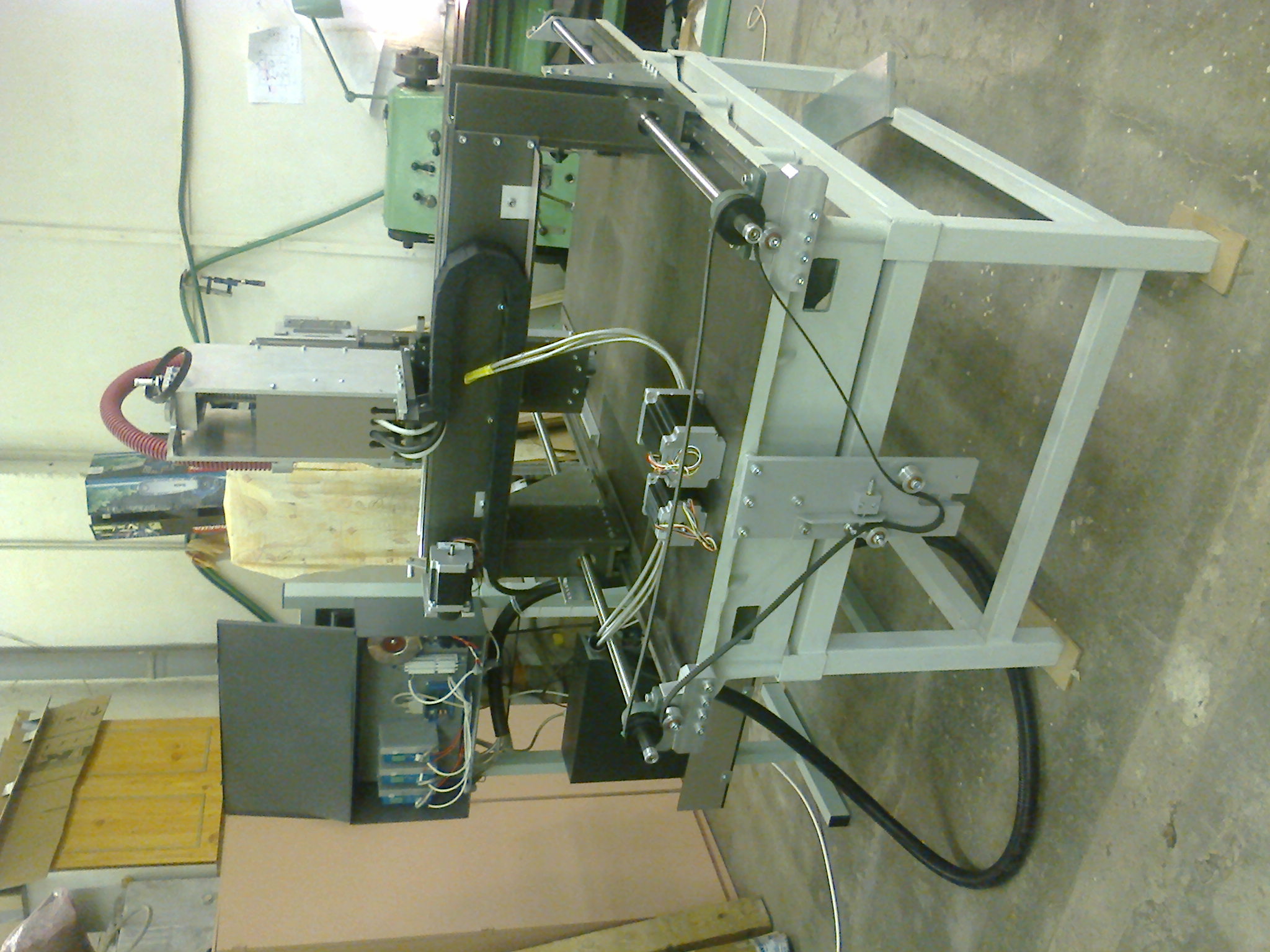

Nerad bych nudil,posun pár krůčků ale přece jen něco.
Pomalu začínám uvažovat jak to všechno udělat podruhé líp a to byl smysl tohohle snažení.I když využití najdu i pro tenhle kus.
No je předčasné jásat,ještě to nechodí.Do příštího víkendu bych chtěl " jezdit ",potom začnu rovnat osy a dodělávat stůl.Ten už bych chtěl svrtávat touhle mašinou.
Stůl bude duralová deska podložená hranoly,pak se ofrézuje a udělá se do něj síť děr se závity.
V týdnu bych rád " dodrátoval " a znovu pověsil motory,taky dodělal věci okolo vřetene ( jé,musím objednat kužely-beru v Alfatech Stolany a spokojenost ).
Pak to po mě synovec zkontroluje,opraví,nastaví,seřídí...Doufám.
Nechal jsem ve škatuli místo pro 4tý driver kdyby bylo někdy potřeba...

Musím poděkovat synovci Petrovi.Věnoval mi celý den svého drahocenného času,opravil zdroj s vyhořelým můstkem,zapojil,nastavil všechno...Tak DÍKY PETŘE
Rychlost je ( na to že tam jsou větší KM ) docela slušná,nějaké zásadní rezonance se taky nekonají ( tak velká ta rychlost zase není )
Bude s tím ještě dost práce ale tohle mi zas trošku dodalo elán.

Teď to chce udělat lepší domky šroubů,backlash bez zátěže je cca 0,1 mm což je právě tak vůle těch ložisek za 80,-korun.
Nedělám si iluze že to pak bude úplně bezvůlové ale snad to bude v rozumných mezích.
Jestli v týdnu najdu trošku času,zkusím trošku zkulturnit elektriku-vyvázat,obalit,nacpat do lišt...
Elektrikáře prosím aby si zakryli oči...
No a začnu rovnat osy.Taky je potřeba rozebrat motor vřetena a vyměnit v něm ložiska.pomalu mají přijít kužely tak by se příští týden mohlo zkusit do něčeho zajet.Na dural zatím bez měniče nemám točky a i pak to bude málo ale provizorně to můžu testnout.Jinak mám haldy pertinaxu tak můžu zatím ničit ten.

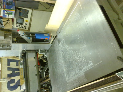

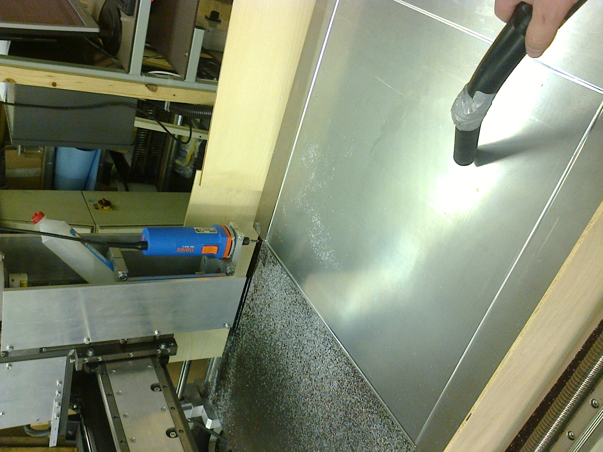

Na videu je vidět celkem houby,bude zanedlouho lepší.
Ta přímá bruska místo vřetene je víc než provizorní stojí a pěkně za... ( ne že bych tím nějak vyzdvihoval zbytek "stroje")
Je asi potřeba vyzkoušet co a jak,zatím jsem jel cca f150 po 1mm hloubky do plného a s tímhle vřetýnkem to už není ono.
Zkusím zalaborovat s kombinací rychlosti a ůběru ale je mi jasné že s tímhle vřetenem (a způsobem jeho upnutí) se z toho moc dostat nedá.
Vřeteno co tam má být na hotovo se teprve dělá (předělává) a nebude primárně na AL slitiny takže by to stejně chtělo nějakého činského vodníka s měničem...
