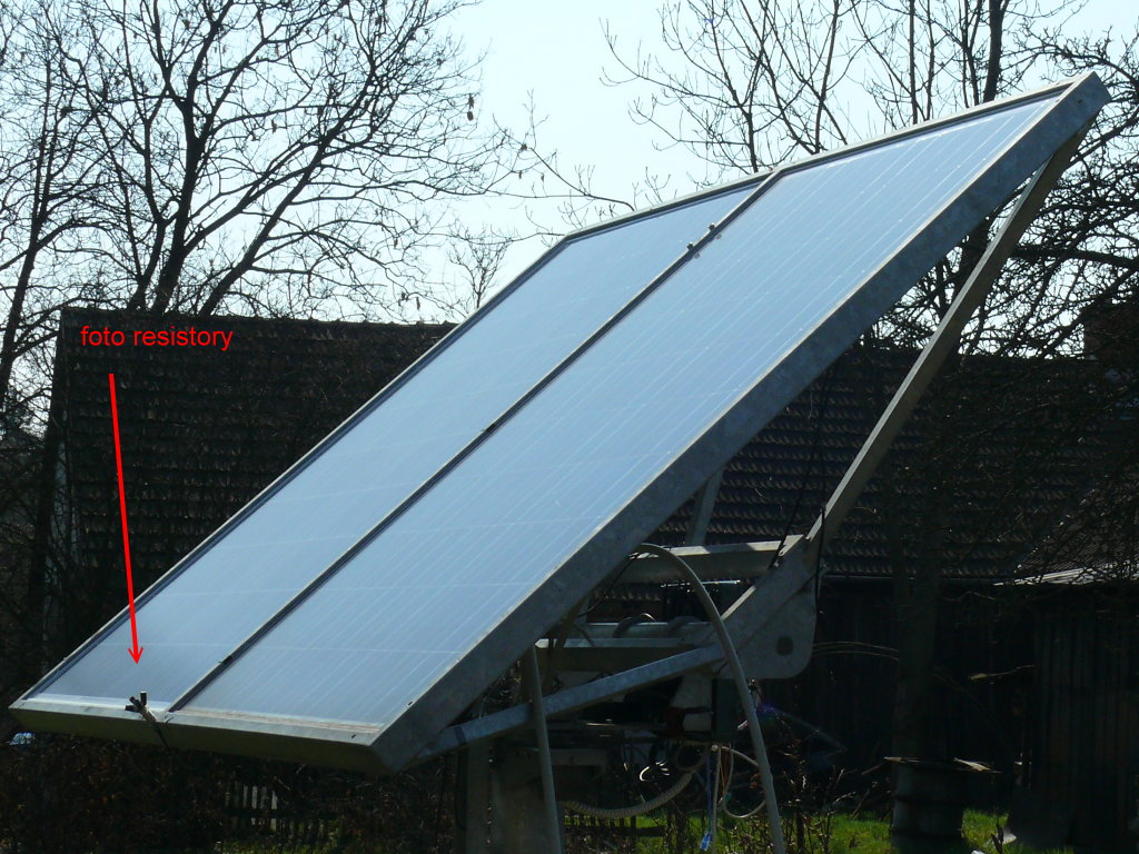

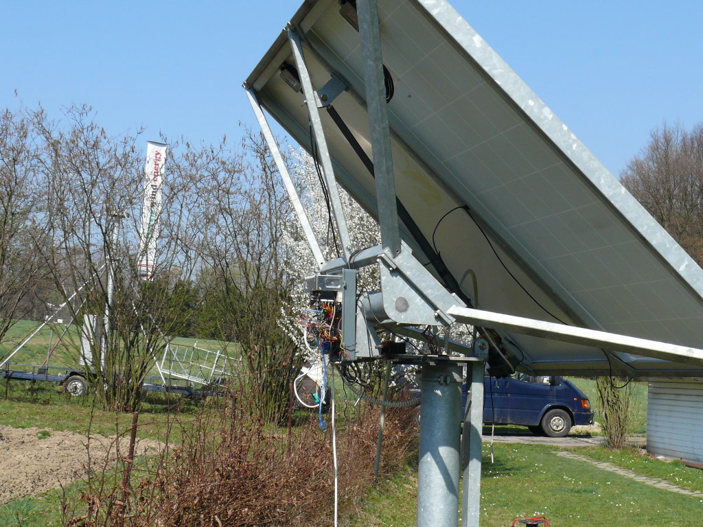

Pánové, řeším problém a po mnoha a mnoha testech jsem došel na to, že analogové řízení nebude to pravé pro tento projekt.
Navíc mám něco dalšího zalubem a potřebuji sledování sluníčka vyřešit tak, aby max. co 5 minut došlo k natočení ve V+H rovině přesně na slunce bez ohledu zda je za mrakem nebo ne.
Mám data s 1 minutovým výpočtem podle GPS na celý rok a potřeboval bych to seskládat dohromady.

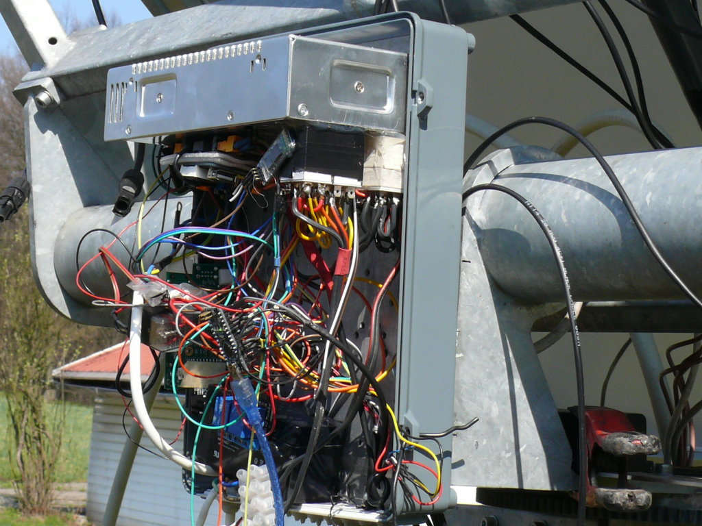

Sestava je osazena Arduinem +lan nebo wifi, arduino 3osý kompas, gyroskop a další milion čidel. Projekt je složitý, není vše na tomto namontováno.
A předem se omluvám na spleď drátů, je to asi tak po 6 předělané :lol: a stále se vyznám.
Uvítám spolupráci budˇ osobně nebo teamwiewer + skype... vše záleží na situaci.
Díky za reakce Pepa
