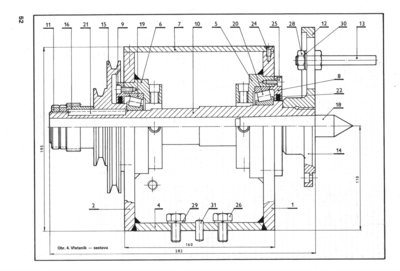

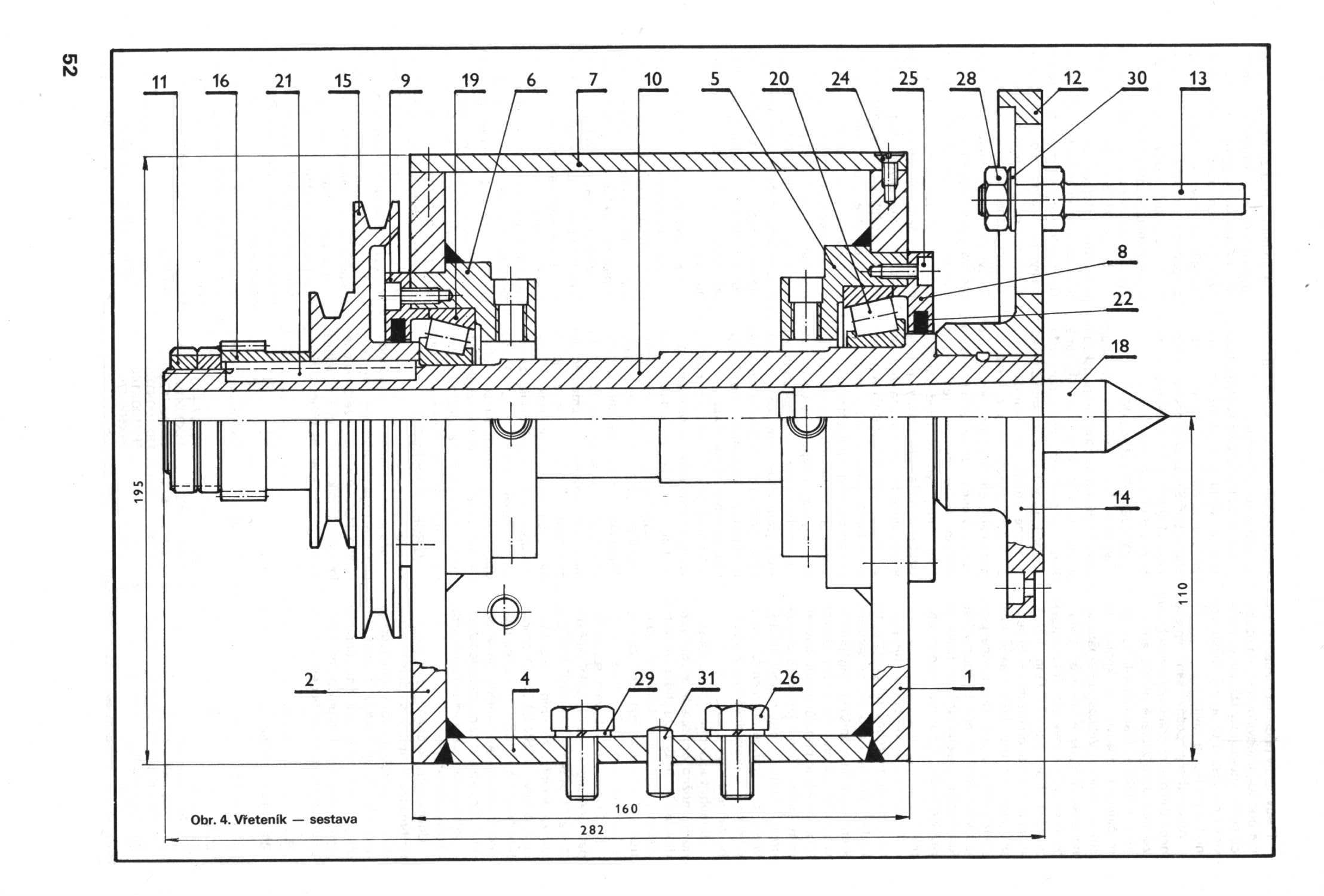

, šlo mi hlavně o to, prověřit si,jestli dokážu dosáhnout požadované přesnosti rozměrů, jakosti povrchu, jestli dokážu ze dvou stran vyvrtat tu průchozí díru , jak bude vypadat soustružená dutina na kužel (jak přesně dokážu nastavit úhel), co závity, atd, to je takovej můj učňák, abych z Vás netahal rozumy a prd o tom věděl..., jelikož se mi sešly dvě lože, tak současně stavím i zjednodušený soustruh na dřevo, tak myslím že to vřeteno se někde točit bude,ztrátu času si dokážu představit i horší ,Přátelé, na základě konstruktivních připomínek od vás, si chci vyrobit nové, lepší vřeteno. Dovybavil jsem si soustruh na soustružení mezi hroty (to bych neřekl jak je těžké sehnat redukci z metrické dutiny na MK hrot...) a chci se do toho pustit znova. Zde mám několik zásadních nejasností v materiálu a ve správném postupu při výrobě, ohledně materiálu bylo v dobovém návodu uvedeno: mat. 14 200-kdy je zapotřebí kalení , cementování a broušení, při nedostupnosti těchto technologií pak materiál 11 600, nebo 11700. Osobně mám jednoduchý přístup k mat 11 600 nebo 12 010 , kalení , cementování a broušení se pokusím někde zajistit. O postupu výroby není uvedeno nic. Na prvním vyrobeném kusu jsem si ověřil, že bych základní soustružnické operace zvládl, teď to chce jen správné pořadí s ohledem na přesnost. Z příspěvků jsem se dozvěděl, že ti, kdo již vyráběli, začínali průchozí dírou, znamená to tedy vyvrtat z obou stran díru, vystružit MK dutinu, poté do díry zastrčit kužel se středícím důlkem, z druhé strany do díry zalisovat záslepku s důlkem a pokračovat mezi hroty?RaS píše:já neříkal cementovat 11600.. jen si prostě říkám takový práce, a k ničemu .. resp kdyby koupil cementačku stojí ho to stejně, cementování pořídí za flašku a přibyde broušení dejme tomu třeba za 1000-2000 takže vřeteník třeba ve finále o 1500 dražší, ale o dvě třídy jinde.. chápu že nestaví profi stroj, ale zrovna to vřeteno když dostane ránu tak to nezušlechtěný bláto může hodně rychle začít házet, o vydření morse dutiny ani nemluvím..

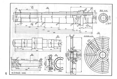

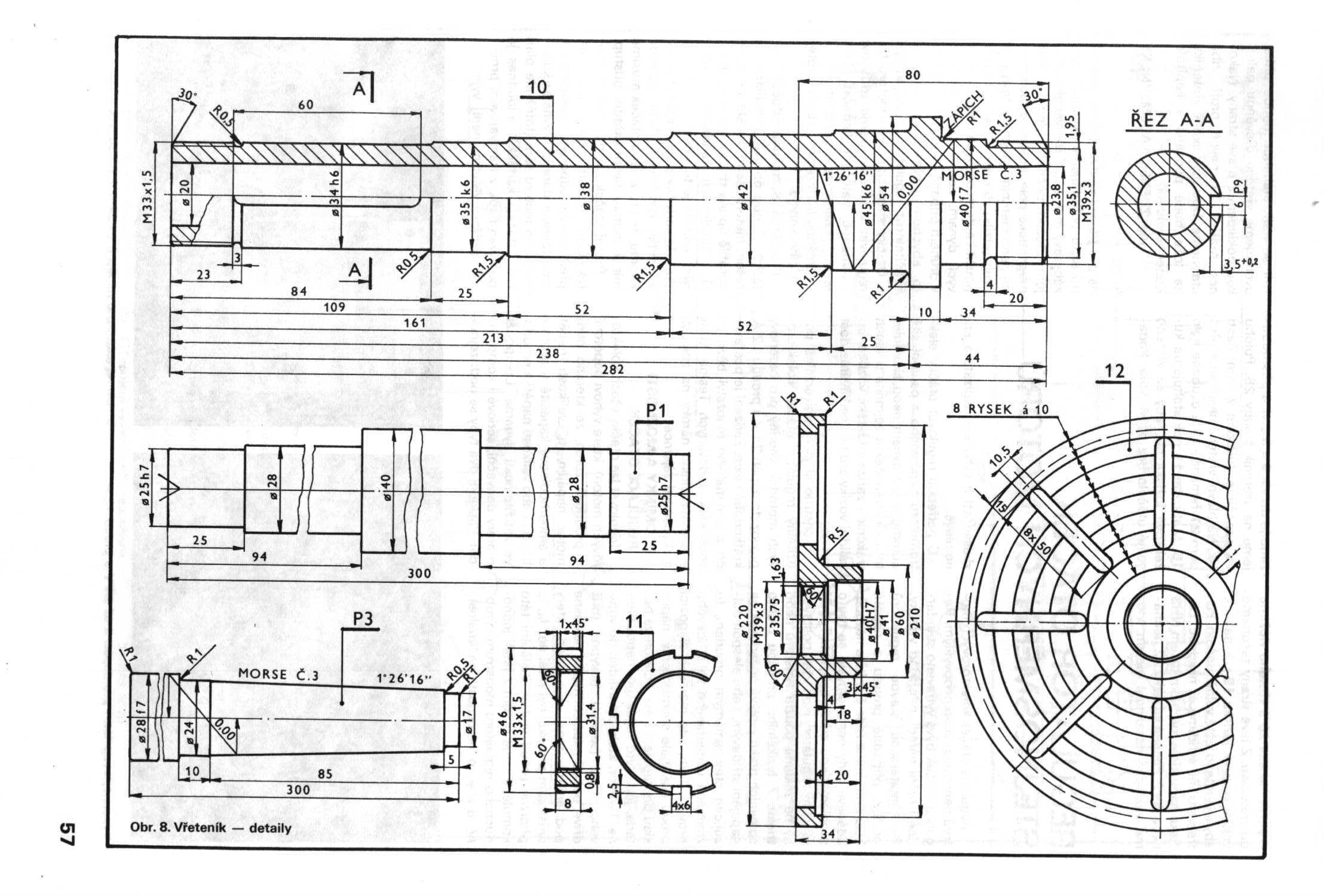

otázka č.1-jaký materiál zvolit?
otázka č.2-při kalení a cementování se to celé hne-to je mi v podstatě jasné, mám pocit že dochází ke smrštění, je potřeba nějak s tím předem počítat při výrobě závitů (M33/1,5 a M39/3)?
otázka č.3-myslím, že při broušení povrchů brusič upíná obrobek za středící důlky-které moje vřeteno nebude mít-jak to upne? (tady mi něco napovídá, že k tomu jsou univerzálky v brusičské přesnosti) Při broušení MK dutiny je mi upnutí nejasné ještě víc...

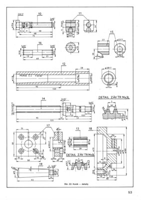

otázka č.4- byl by někdo ochotný mi zajistit kalení a broušení vřetene a pinoli koníku (platba předem, doprava osobně, nebo poštou) pinola je na výkresu pod číslem 12. , mohu vyrobit polotovary, nebo to zadám celé od začátku-záleží na domluvě. Prosím případného ochotníka o předběžný nástin ceny do SZ (nebo klidně sem )
1) 14220 pro cementování a kalení, 12050 pro kalení, je to v podstatě jedno
2) pokud ti ten soustružený polotovar nebude moc šmajdat, dej na válcové plochy tak 0,3-0,4mm přídavek na cementování a broušení, závity buď udělej načisto, nebo taky tak 0,3 přídavek (možná míň), pokud by se někdo nabídl a závity nabrousil taky, lidí co uměj nabrousit závit je podstatně míň než těch, co umí brousit jen běžné válcové plochy, na přesném rozměru závitu v podstatě h.... záleží, je to kusovka, dopasuješ si matku
3) hrany děr na konci srazíš cca 1x45st., dá si to mezi hroty o velkém průměru, dají se narazit i zátky a důlkem, určitě by to šlo nějak jinak
univerzálka v brusičské přesnosti = normální univerzálka + hodinky a kladívko a vyklepat do 0
4) kalení a cementování ti bez problémů udělá jakákoli komerční kalírna, běžně i poštou přes půl republiky, např. kalírna v Permonu Roztoky u Křivoklátu, hodně inzeruje nějaká firma v Liberci, ti vyloženě žijí ze zakázek z celé republiky ( Bodycote), zavolat nebo mail a domluvit se, hlavu ti neutrhnou, viděl bych to udělat tak na 60 HRC
taky by to šlo udělat z té 12050 a nechat to v Plzni povrchově zakalit laserem, pak asi menší přídavky
díra se brousí pomocí upnutí v univerzálce na jednom konci a lunety na druhém
