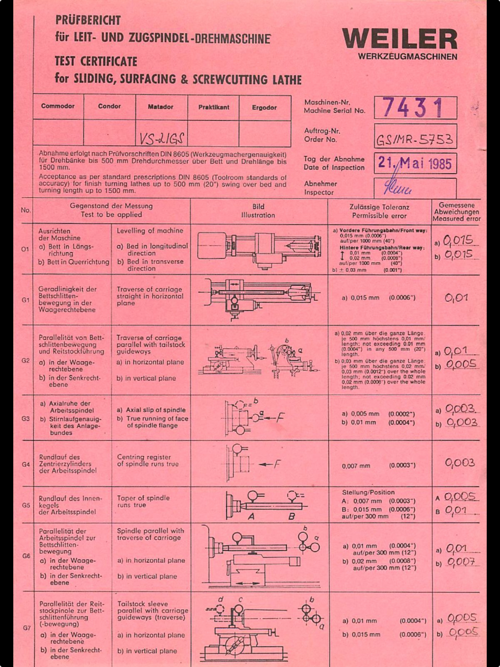

Ahoj, podle Schlesingera jsou to 0.02mm na 300mm.
edit: A souosost pinoly ve svislém směru 0.03mm na 100mm (stoupání směrem k vřeteni) , ve vodorovném 0.01mm na 100mm (prědní konec ve směru tlaku soustružnického nože)

Charon: Tady je měřící protokol na Weilera, velikost obou soustruhů je podobná a hodnoty budou též na stejné úrovni. Existuje podobný tiskopis i pro SM16?

capajev píše: 1. 4. 2024, 2:26 Ahoj, podle Schlesingera jsou to 0.02mm na 300mm.
Souosost pinoly by měla být měřena na zasunuté a plně vysunuté pinole. Jde o souosot díry ve které je pinola vedena s vedením lože.

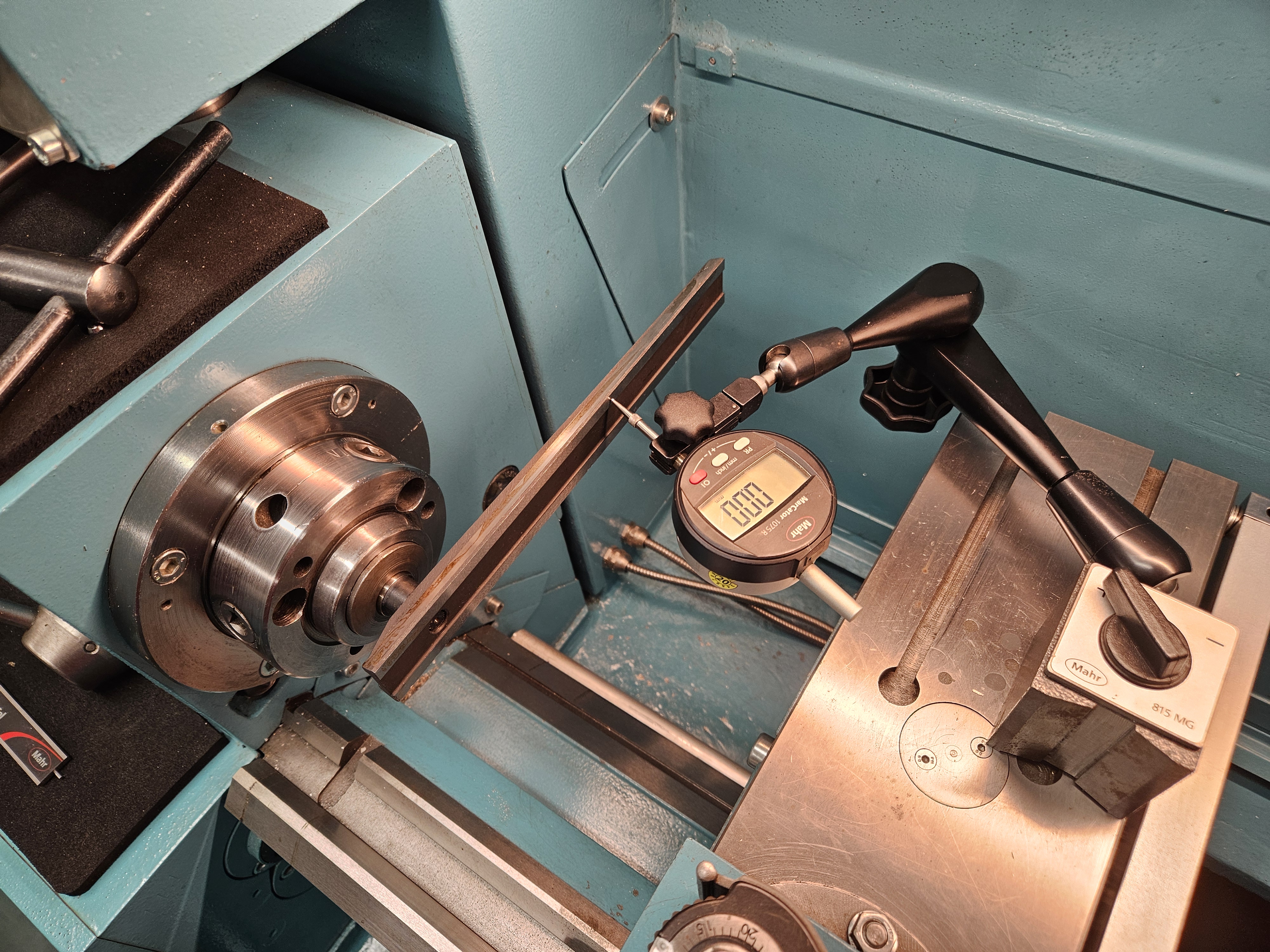

Díky, a to je právě u mě ten průser, takhle jsem to měřil a už vím kde je problém. Výškově je nula ale stranově letí o skoro 7 stovek :? Vypadá to že je celý koník křivě posazený na základně, že by to vyrobili křivě se mi nezdá, no rozhazuju koníka a jdu měřit jeho příčné vedení na základně jestli je kolmé a co je vlastně nakřivo :roll:

Ale sundal jsem ty čtyři imbusy, co drží vršek, dal hodiny a sjel kolmost vodicí lišty suportem.
Rozdíl 13 stovek mě vyděsil, začal jsem podezřívat, že suport nejezdí kolmo, já vím...
Vyhrabal jsem mk2 pravítko a změřil suport, no asi dvě setiny, ale je v mk2 kleštině...
