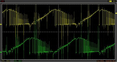

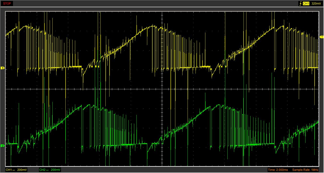

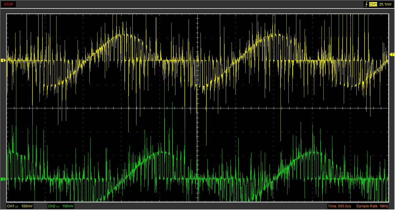

Pro zajímavost přikládám fotografie z mého měření "modré desky" 3A 36V, která pracuje na 11kHz PWM a dále fotografii z mého měření digitálního driveru Leadshine 8,2A 65V která používá PWM 48kHz.
Z měření jsou patrné rozdíly ve vybíjecích křivkách tj. kdy křivka klesá.
Doporučuji experimentovat tedy s proudy, napětím, mikrokrokováním a nastavením vybíjení.
