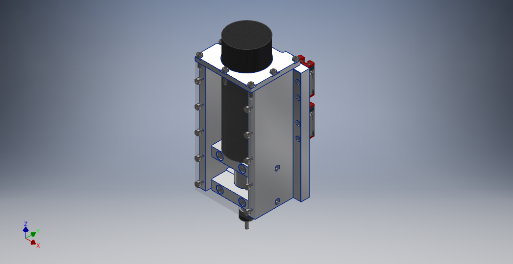

No možná tomu dám ještě šanci .
Jen musím nějak pořešit ten závit ,je to nějaké divné .
Než jsem to prvně složil tak jsem zkusil kužel ve vřetenu a byl fakt do 0,01 .
Jak jsem ten mezikus přitáhnul tak u ložiska to házelo tak 2 desetiny možná víc .
Ve finále po dlouhém laborování jsem se nas.. a za požití lehkého násilí jsem to srovnal .
A tak to fungovalo docela dlouho .

To vřeteno máš chycené jen za tu spodní část?
To měření po výměně bez nástroje máš pro jistotu že tam není nástroj?

Vřeteno mám chycené i v polovině té horní části .
Není to úplně ideální ,ale teď to zatím stačí .
Pak to půjde na novou frézku a tam to bude udělané líp .
Jo to první měření je kontrola že tam není nástroj a druhé je kontrola délky porovnává to s hodnotou v tabulce .

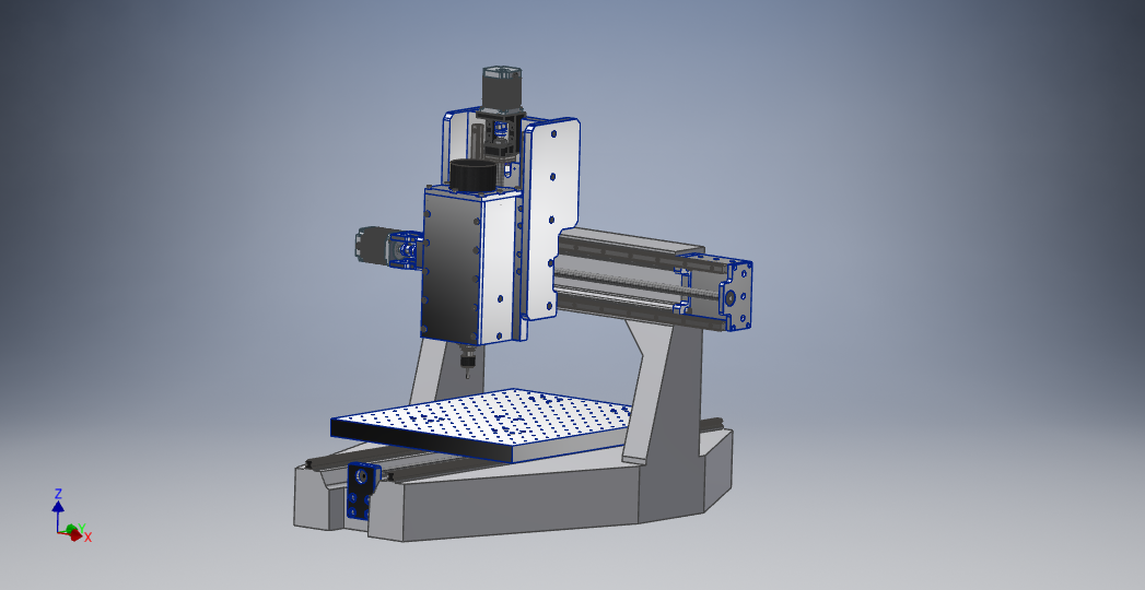

Když si prohlížím tvou původní konstrukci, zaujalo mne, jak máš uložený šroub na Z-ku - máš ho letmo, čili jen nahoře u motoru, nebo je někde naproti druhý domek?

Jo je to letmo , na tu délku šroubu by to mělo být v pohodě .
Mám to tak i teď na současné frézce a funguje to naprosto v pohodě .
