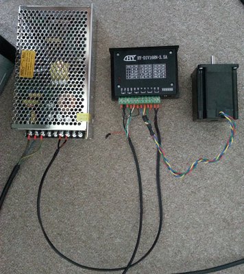

Mám zapojení:
PC – driver – KM (1ks)

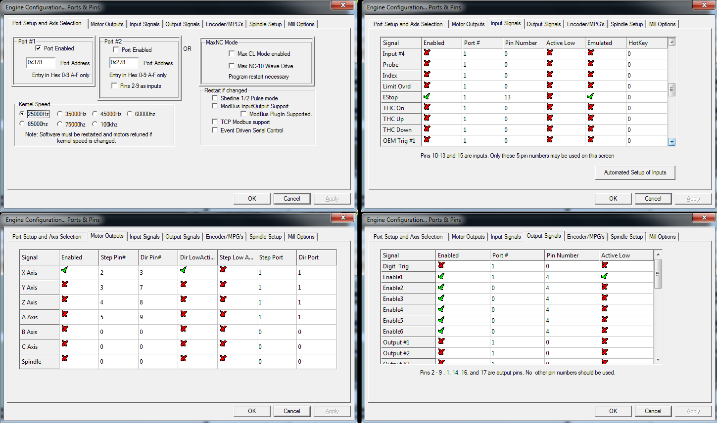

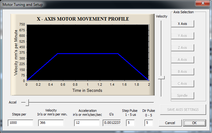

Na Windows 7 32bit s pomocí Mach 3 mi vše krásně funguje.
Toto je mé nastavení v Machu:

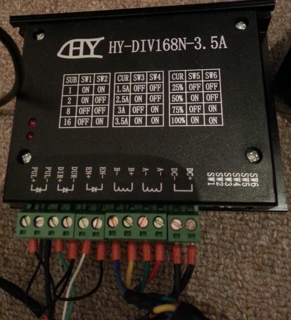

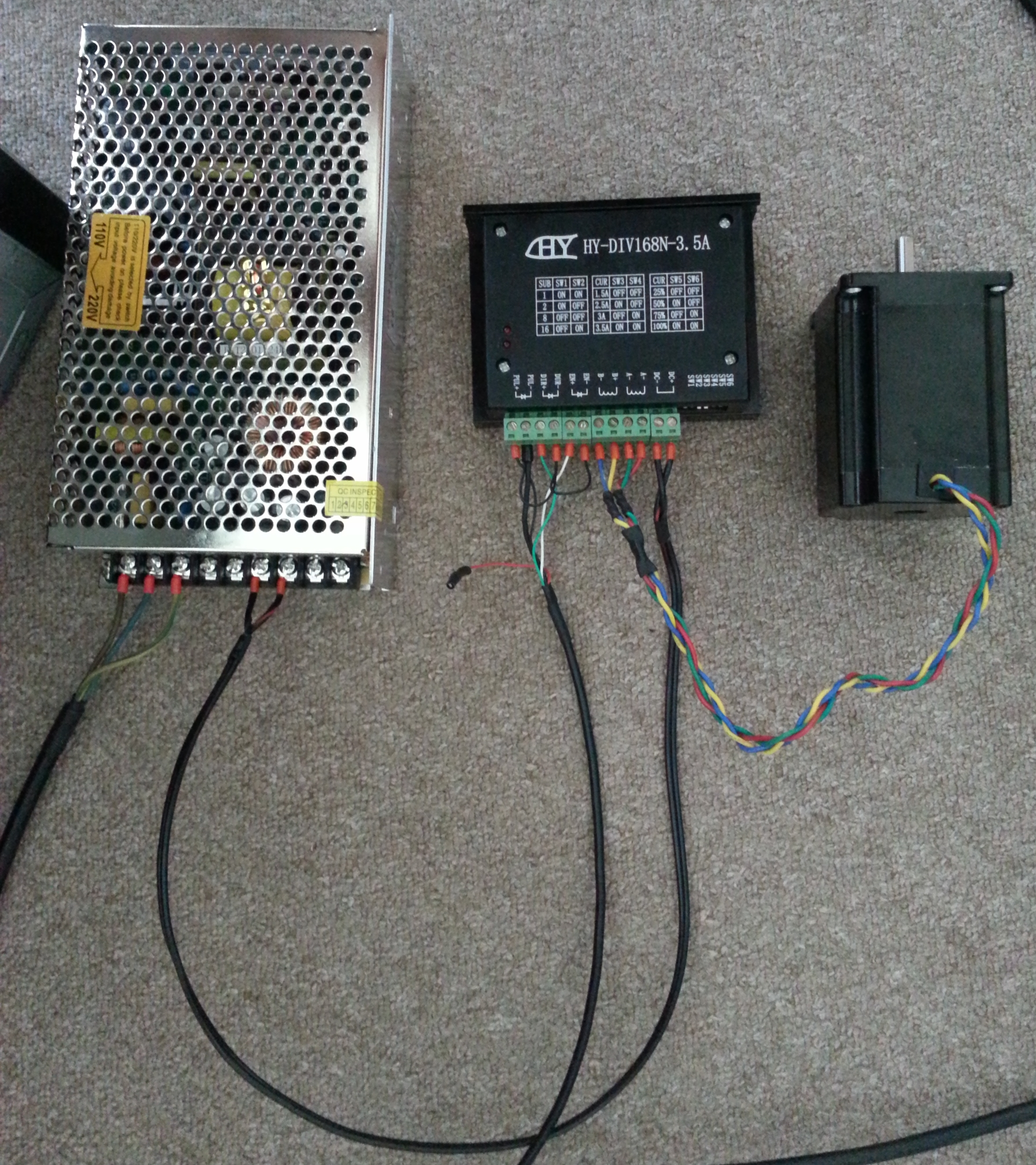

Zapojení viz příloha. Svítí červená ledka, někdy i dvě. Asi to není zapojeno nejlépe, ale v machu to jezdí.
