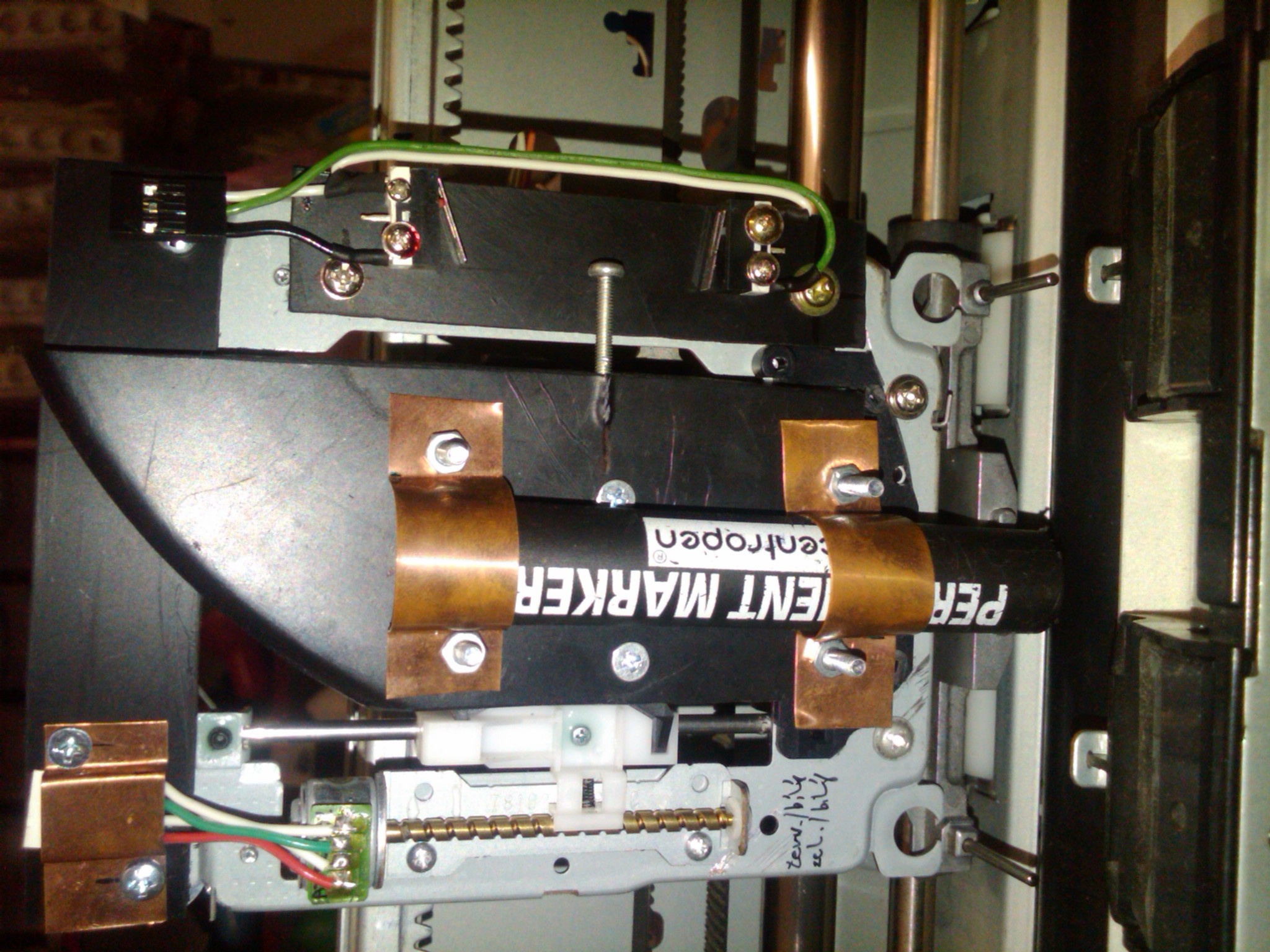

jinak dnes mi přišly i motory od microconu, už jsem jeden otestoval a chodí dobře. Dá se říct, že už mám doma všechno.
Jako osu Z na kreslení zatím použiju mini krokáč z CD mechaniky, na kreslení mi to příjde ideální, stačí k tomu jen přidělat tužku, lineární ložiska a osa Z hotová (ilustr. fotka http://i.ytimg.com/vi/6PlBbOG8pbY/0.jpg" onclick="window.open(this.href);return false; )
