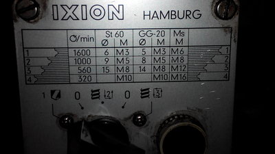

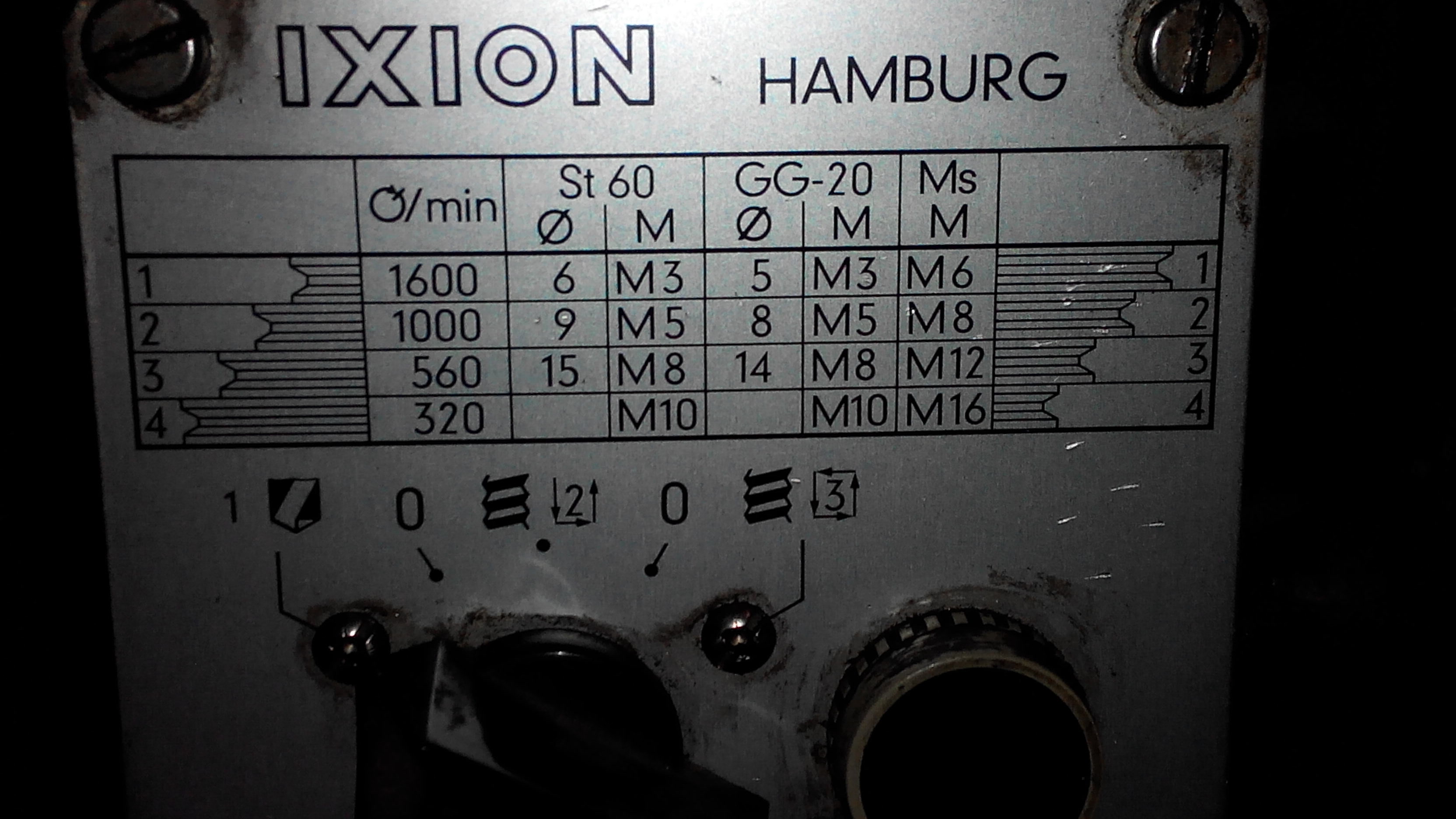

Závitovací hlavu, strojní závitník na neprůchozí otvory např. 135450 od Hoffmana, 300 otáček a posuv 300 mm/min, závitník mazat olejem, je skoro jedno jakým. Pokud to nemáš na mašině, můžeš zkusit aku vrtačku a na ní si nastavit utahovací moment, aby se ti ten závitník ve dně neukroutil. Na těle závitníku si obruš po 120 stupních plošky, závitník pak nebude v hlavičce prokluzovat. Kolmost si ustavíš kostkou ve které si vyvrtáš 6 až 6.1 mm díru. Kostka musí být dostatečně vysoká, tak aby pobrala i začátek válcového dříku, když závitník ještě není zaříznutý. Těch 300 otáček je takovej kompromis, kdy nám závitník v litině vydržel nejdéle. Podle tabulek by mohl mít asi 800 ot. Na stojanové vrtačce s možností řezat závity je v tabulce 10000 ot pro M6. Ta vrtačka je z roku 1957.
Tak to tam určitě není :)

origosch: to se mně dotklo, neříkám že bych to na ty otáčky dělal, ale tabulka tam je
selic: vždy jsem vrtal 5 mm vrtákem do litiny a nebyl problém. Menší díra znamená logicky větší odpor. Nejdůležitější je držet kolmost při řezání a i při zpětném pohybu. Velmi pěkně si poradil pavelb http://www.c-n-c.cz/viewtopic.php?f=15&t=3609&start=15" onclick="window.open(this.href);return false; nebo profi provedení http://www.tme.eu/html/PL/ramiona-reakc ... pelny.html" onclick="window.open(this.href);return false;. Ona i ta kostka s dírou dost pomůže.
to je ta tabulka z vrtačky...

Ať koukám, jak koukám, tak 10 000 otáček nikde nevidím.

No jo slabá chvilka, hlava myslí 1000 a ruka v rozletu klepne nulu navíc. Omlouvám se za mystifikaci, musím po sobě lépe číst. Holt mi řezání závitů jde lépe než psaní příspěvků.
