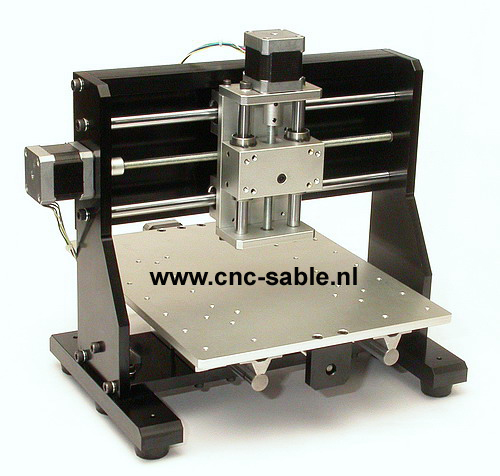

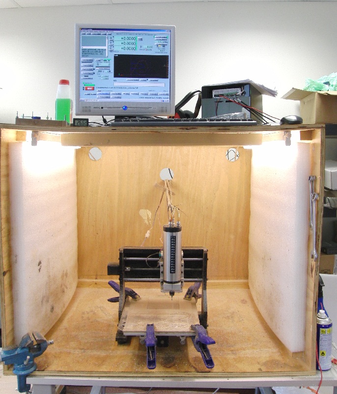

tady máš fotku stroje SABLE ,ale je duralový a nepodepřené tyče - předělej to na lineáry a kuličkové šrouby a z oceli TL=20mm a máš jednoduchý a tuhý stroj ,vřeteno čínský vodník a dáš to do boudy a je to do obýváku

Vztahuji to na strojek malých rozměrů jako je Sable překonstruovaný na ocelové výpalky 20mm tlusté a lineáry a kuličkáče...
