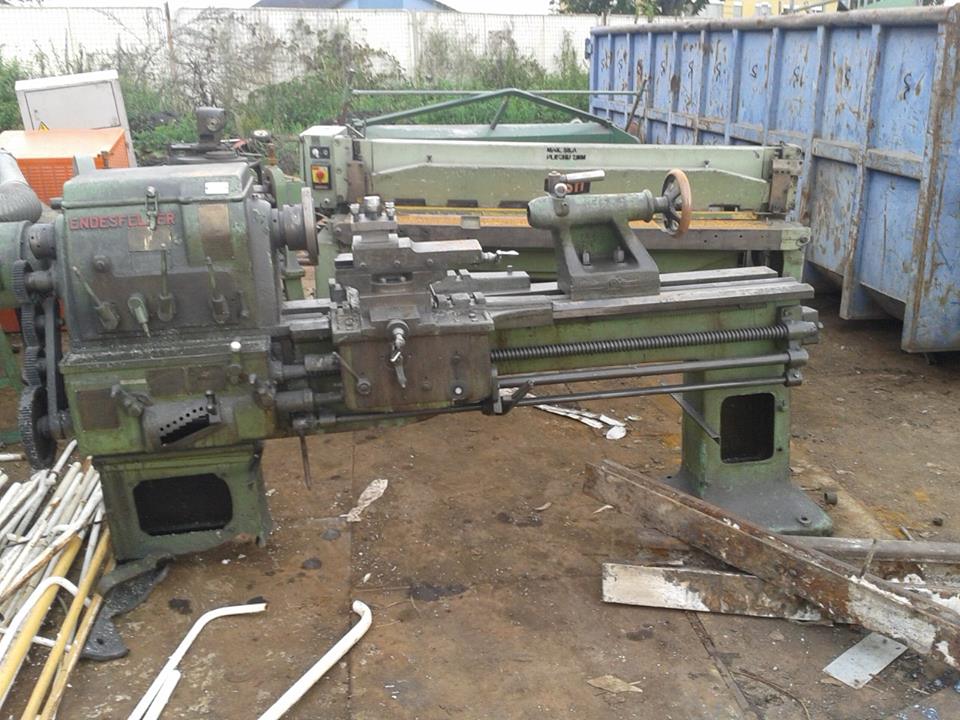

Zdravím sehnal jsem tento soustruh, ale na internetu jsem o něm moc informací nenašel. Chybí tam sklíčidlo na závit,výměnná kola a pinola. Nemáte s těmito stroji nějaké zkušenosti? Dík

Nejsem si jistý, jestli nějaké ty kola budeš vůbec potřebovat, je tam nortonka, takže běžné závity M a W to určitě zvládne ty sestupové tam byli nasazené určitě od výroby, tabulky tam nikde stejně nevidím, to bude docela problém, jinak se dívám, že mu dal někdo pěknou sodu, kliky, páky ulámané a to nejdůležitější, rozmlácená levá noha jako kdyby to spadlo přímo z náklaďáku, to se bude blbě ustavovat :roll:
Jako netuším kolik jsi za to dal, když by to mělo 1,5t a chtěli 10kč/kg tak za 15k je to s přihlédnutím ke stupni invalidity skoro až moc :wink:
Motor to má? Kdoví, jak na tom bude vřeteno, kužely, šrouby atd.
No hodně zdaru ......

Zdravím děkuji za reakce :) motor to má ty páčky holt srovnám a navařím. Nohu už taky opravuju. No já to na nějakou velkou výrobu nemám. Chtěl jsem nějaký soustruh na naučení protože chodím do školy a nechtěl jsem za to hned dávat ty velké peníze co vidím v inzerátech. Uvidí se jak to bude ale ten soustruh je ze zrušené výroby kde pracoval ještě před týdnem tak snad vnitřek by měl být v pořádku. Akorát bych potřeboval poradit s tím sklíčidlem protože je tam ještě to staré uchycení na závit a nevím kde bych ho mohl sehnat. Myslíte někde tady na foru? No a pak ta pinola už mi bylo řečeno že to bude docela problém. Ale že kdybych někde sehnal větší než tam má jít tak že by se dala trochu stočit a přizpůsobit. Ale té se asi nikdo taky zbavovat nebude že? Děkuji za Vaše odpovědi začínám a každá rada se mi hodí
DOplneni: Stroje rozprodávali přímo v té továrně,ale tenhle jim sklouzl při nakládání tak proto se ho takhle zbavili. Nevím proč z něj tu pinolu vyndali. Ale štítky se závity má dole jen nejsou na té fotce vidět

snad se nepletu, ale sklíčidlo se chytá na tři šrouby na přírubu a tu tam vidím ... stačí průměr a to osazení a mělo by klasické sklíčidlo asi sedět
pinolu bych asi nechal někde (či zde) vyrobit

Pinola bude safra problém, tedy nemáš li šikovné známé nebo velké štěstí. Výroba ve firmě bude dražší než ten soustruh a nějaká stará na úpravu bude mít určitě v háji kužel a cena opravy kuželu je také strašná. I přesto soustruh je to pěkný a práci ještě určitě nadělá, přeju hodně štěstí.
Sklíčidlo, jak píše chb se chytá na přírubu, která tam je. Je to stále běžný způsob, např. http://www.tos.cz/tospdf/ius.pdf Pokud nebude sedět středící osazení, tak se přetočí přímo na soustruhu. Díry se případně udělají nové o něco posunuté.

Díky za odpověď. No tu pinolu napřed zkusím nechat upravit u známého říkal že by se to mohlo zvládnout ale musí to být absolutně přesné, protože najít nějakou z tohoto soustruhu když jsem o něm na internetu nenašel skoro nic je asi nemožné. No ale uvnitř té příruby co tam je je nějaký závit myslel jsem že tam to sklíčidlo musím nějak našroubovat. A myslíte kupovat nové? Třeba na Bazos.cz je spousta těch na TOS tak jestli by to tam pasovalo. Teprve začínám tak musím o tom něco načíst a poptávat se pořád. Moc děkuji za pomoc

Zdravím tak už jsem rozebral příčný posuv a sehnal pinolu. Teď bych potřeboval vyndat hřídel na ten podélný. Je něco na co si mám dát pozor při rozebírání supportu? Když sundam cele to víko bude to držet pohromadě nebo se na mě vysypou ozubena kola. Děkuji za jakoukoli radu

Nevím jestli mě poděkuješ přímo za tuhle, ale na tohle ti těžko někdo odpoví, pokud by to byl nějaký standardní soustruh co má v garáži a v dílně kde kdo sv18, s 28, SN atd., tak bys tu odpověď tady měl natošup :) Takhle si budeš muset holt tu cestičku vyšlapat sám protože zrovna toto není nic běžného k vidění. U těch strojů byly jak kompletační, tak demontážní postupy a některé díly jsi nevyndal pokud jsi nevěděl jak jsou zajištěné nebo spárované. Stačí abys vyrazil špatně kolík co bude trčet do dutiny, nedáš jej zpátky a už ho budeš muset vysekat. Tady rozhodně platí radši hodinu přemýšlet než do něčeho budeš tlouct jak týden opravovat :wink:

Jak píše Tumlik, těžko říct jak je to u tohoto stroje, ale u českých konstrukcí většinou po odmontování vršku suportu uvnitř nic nevyskakuje, spíš popadají lišty co chodí po saních zespodu. Ale proč vlastně vyndávat tu tyč?

Protože ta klika podélného posuvu je ulomena a na navareni je tam malo mista a ani by to nebylo vhodne rekl bych. Pak uz bude funkční:)
