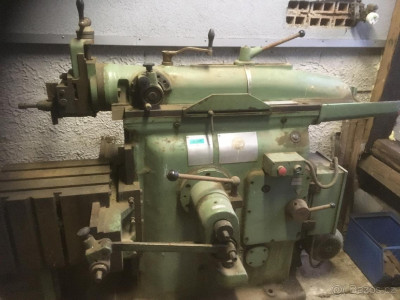

Zdravím, potřeboval bych poradit:
1. obrážečka nemaže, alespon ne na prizmatické vedení. Kde může být problém ? Kde tam je čerpadlo ?
2. Jak se otáčí stůl, potřebuji pod nůž dostat ten naklápěcí stůl ? Co se kde musí povolit?
3. Nejdou rychloposuvy, stykač sepne, motor běží, ale nic se neděje. Kde může být problém.
Jedná se o Strigon GH 400.
