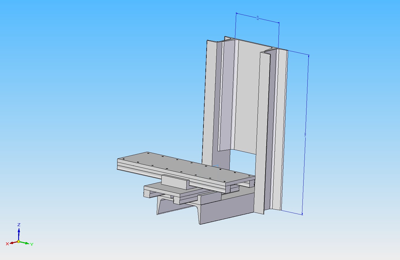

Chcem si postavit mensiu frezku na plasty, hlinik a snad aj nejake to zelezo. (obcas s malou sponou)
Vsetky osi budu na linearnych vedeniach. Zaklad ramu bude 2xU profil 240x85 ktore budu spojene dalsimi dvomi U profilmi 120x55.
Zaujima ma ci je tato konstrukcia vhodna a pripadne kde to ma slabe miesta.
Zatial najslabsie miesto vidim na pate "stlpu'. Profily spolu zoskrutkujem, zvarat to moc nechcem. Duralove platne, voziky a kolaje mam.
U-cka musim kupit alebo ich niecim nahradit???
Na tom spodnom U profile 240x85 je smerom hore
vozik linearneho vedenia - fialovy
kolajnica linearneho vedenia - zlty
duralova platna 200x400x15 - strieborna
duralova platna 200x600x15 - strieborna
Taktiez som si nie uplne isty ci staci na kazdu kolajnicu iba jeden vozik. Voziky su masivne, sirka 70mm, dlzka 139mm.
Kolajnice su pohyblive, vozik je na pevno takze obrabanie bude viacmenej stale v stede vozikov.(Osa Y vzdy)
Doteraz som mal podstatne mensiu frezku ktorej zakladom bol krizovy stol za 100€ ale rozmerovo mi nestaci.
Ta ma XY posuvy cca 200x120mm co je malo.

Pro ocel ten stůl nemá skoro žádnou tuhost - 15mm Al deska s vedením je slabota.
Rám se zkroutí jako šmetrdlón, U profily nejsou na konstrukci ideální když už tak jekl.

Uzavrety profil bol moj prvy napad. Pre U som sa rozhodol kvoli dostupnosti.
Kde sa da kupit hrubostenny uzavrety profil obdlznikovy prierez rozmery cca 250x100x10(12,15)??
viem ze v raven alebo ferona to maju skladom ale predaju mi len celych 6m
Ja potrebujem cca 2x 0.5m a k tomu 100x100x10(12,15) dlzka 0.8m

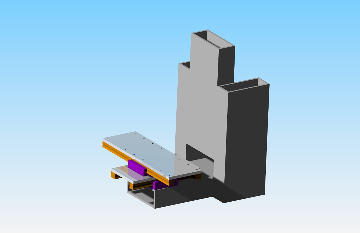

Prepracoval som to na uzavrete profily. Rozmer 250x100x10x600 4 kusy. Je to masivnejsie. Da sa to zaliat nejaky polmerbetonom.
Obrobitelne vcelku jednoducho, potom zoskrutkovat.
Otazka dna je : kto mi preda 4 kusy hrubostenneho profilu 250x100x10 s dlzkou 600? Pripadne tie bocne dva profily mozu byt aj kratsie (450mm)
Pripadne aj s opracovanim stycnych ploch a ploch pre lineary????
Idealne zo Slovenska ale ked sa neda tak aj z Ciech.

Podla mna by sa spodna os stolku mala otocit opacne.
A ten stlp by som urobil asi zo stvorcoveho profilu - Strana stvorca rovnaka ako dlhsia strana obdlznikovych profilov

Ak spravne pozeram, tak oba posuvy stoja na vozikoch. Spodny by som otocil a voziky by som otocil proti sebe. Predlzil zakladnu, aby mala spodna os podporu po celej dlzke.
Tie profily maju dost tenke steny, tie nepodobrete konce vzadu hore na stlpe by sa mohli rozkmytat. Neviem. Je to len moj skromny nazor.

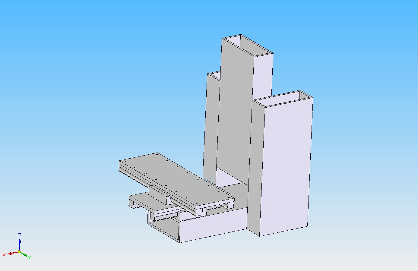

Jo teď na to koukám. Kdyby ten křížový stůl jezdil až na konce lineárů, tak by pak v krajních polohách příčného posuvu (Y) byl ten středový díl stolu letmo - to by asi nebylo pevnostně dobrý.

Obrazok je kresleny z 250x100x10 profilov.
na http://www.akfs.sk maju dostupne aj profily na metraz. 250x150x12mm vyjde 90€ bez DPH/meter. (cca meter=69kg).
Horny profil je obdlznikovy a rovnaky ako ostatne aby sa to dalo jednoducho vyrobit, jednoducho zoskrutkovat.
No a stlp je tak siroky aby sa pod neho zmestila os Y
neviem co si predstavujes pod "středový díl stolu letmo". Teraz je tam nakresleny jeden vozik. Realne tam budu dva s dlzkou 2x139mm.
Ale nech bude posuv Y v ktorejkolvek polohe tak os obrabania a s tym suvisiace sily bud vzdy presne v strede medzi vozikmi.
Zkrutka bude na tej 15mm platni (planovany bol dural ale bude ocelova) (pohybliva) a matica na tom spodnom obdlznikovom profile (pevna).
Voziky versus lineare : Teoreticky by malo byt jedno co bude hore a co dolu. V tejto polohe ako to je nemusim moc riesit zakrytovanie gulickovej skrutky
a lineare tiez lahko zakryjem. Ak by som dal lineare dolu a voziky hore tak nepotrebujem taku velku stredovu 15mm platnu, tym padom to prospeje dynamike ale budem musiet riesit
krtytie gulovej skrutky a linearov. Postupne sa priklanam asi skor k tej druhej variante.
