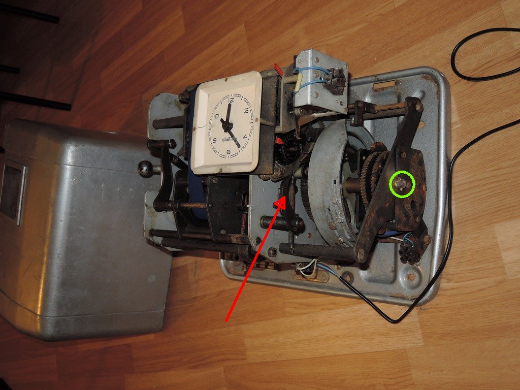

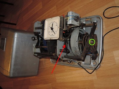

Uz jsem pochopil princip prestaveni datumovky. Je to jak nekdo psal. Na levo je paka. Tou odjistim hreben a muzu pootocit ozubene kolecko, ktere podava hreben na pozici kde kolecko nema zuby. Nastavim tedy vysku radku a hotovo. Tipuji ze to kolecko ma 16 zubu a pak na kuse je bez nich. V tu chvily museli pracovnici otacet karty na druhou stranu, druha pulka mesice.
Ted bude dalsi krok postupne rozebirani a prekreslovani v CAD.

Tak u nás ve fabrice, jsme měli píchačky DK6, které neměly automatické natahování péra. A myslím si, že i ty píchačky, které to automatické natahování měly jsou natáhnout i ručně a to klíčem z pravého boku hodin, na Tvém obrázku je vidět i ta hřídelka určená k natahování, dělalo se to takovým trubkovým klíčem s drážkou. Co se týká měsíce s odlišnými počty dnů (28,29,30 a 31) tak to jsme chodili ručně upravovat. Pokud si to ještě trochu pamatuji, tak "zvedání" šuplíku s píchací kartou se dělalo páčkou (označená šipkou) a k tomu nebylo při ručním přestavení výšky šuplíku zapotřebí žádné energie z péra, které zajišťovalo otáčení "programového" kotouče. Ten se otočil 1x za 24hodin a který zajišťoval posouvání šuplíku ve vertikálním směru (den v měsíci) a i v horizontálním směru (dopoledne - příchod, dopoledne - odchod, odpoledne - příchod, odpoledne - odchod, v případě, že byla použita dvoubarevná barvící páska tak i přepnutí na jinou barvu). Posouvání barvící pásky se pak provádělo při každém "píchnutí".marekzcke píše:Mozna k nicemu a mozna to nekomu taky pomuze.Kolik veci se driv bezne delalo a dneska se na to uz zapomelo.RaS píše:neporadím ale zeptám se k čemu je to dneska dobrý?
Me to napr zajima, jsou tam zajimave reseny prevody a ruzne hejbatka. Docela zasnu.
Takze to musim pretacet? To jako nekdo chodil po fabrice a pretacel datumovky? A kdyz se netrafil tak si dal dalsi kolecko a to se mu pak musela vybit pruzina.
Pac co tak koukam, tak se navijela nejak automaticky pul hodinu v intervalech, ktere jsem jeste nemeril.
Později jsme ve fabrice měli píchačky, které neměly mechanickou páku na píchání, ale to se provedlo pouze zasunutím píchací karty na dno šuplíku, kde mikrospínač sepnul elektromagnet, který provedl vlastní vyražení času na píchací kartu.
Jsou to časy už docela vzdálené, kdy jsem tuto činnost s píchačkama měl na starosti. A protože jsme na dílně měli vždycky alespoň jedny píchačky v rezervě, pro případ poruchy nějakých, které byly v "ostrém" provozu na bráně, tak se docela dobře dělaly přesčasy (jako údržba jsme měli hodinovku, takže to docela nebyl problém, jen se to nesmělo s přesčasovýma hodinama moc přehnat, aby to nebylo nápadný)
