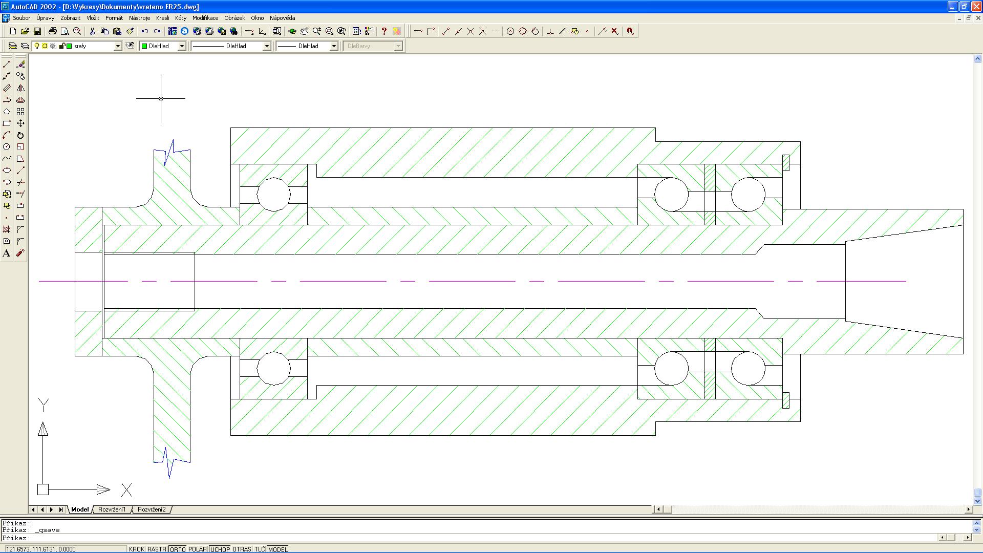

hoď sem pro jistotu náčrt sestavy, stačí od ruky, ať v tom neuděláš nějakou botu

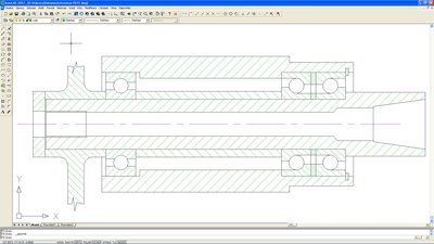

Tento vykres je tak jak sem to chtel udelat ja(opoustim uplne to lozisko z auta)mezi vnejsimi krouzky lozisek je videt vymezovaci podlozka, jeji tloustka urcuje predpeti loziska a vnitrni krouzky sedi na sobe. Neni tam nakreslen nahore sroub M12 ktery to cele stahuje, dole jsou loziska zajistena segerovkou a neni tam zatim nic co kryje spodni lozisko proti sponam, kdyby ste chteli nejakou cast zvetsit udelam to a vlozim sem, jeste to prekreslim na variantu co mi popsal testone

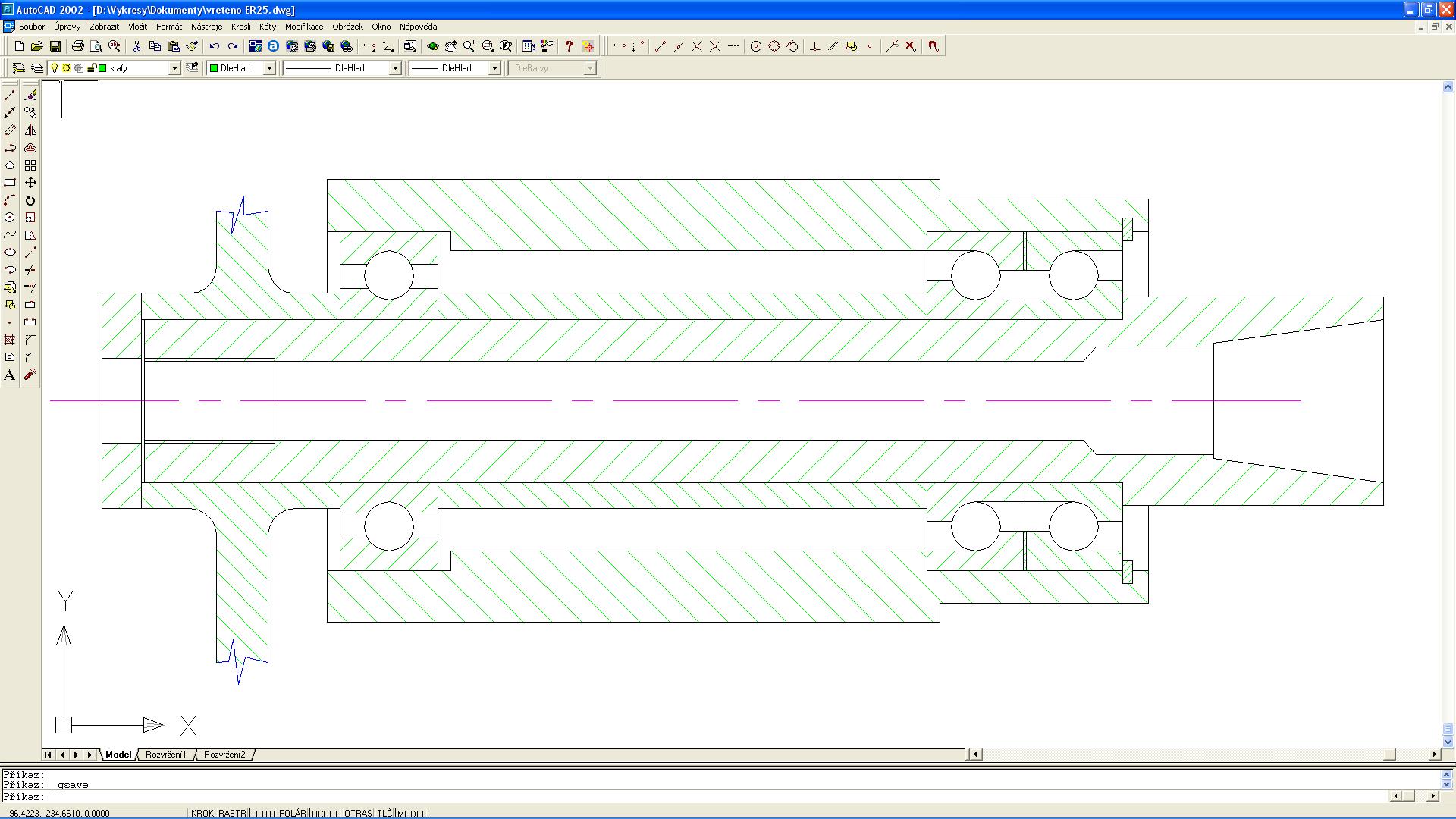

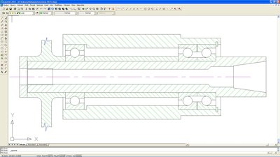

Tady je verze se dvema podlozkami od testone
Ta segerovka neni definitivni vec, na setinu presne ji tam urcite nedam, pokud segerovka tak bych mezi ni a lozisko dal stejne vymezovaci podlozky aby to bylo co nejtesnejsi, nejsem si jist zda je to dobre reseni, ale asi by fungovalo, vreteno se pak za ten stoceny prumer dole upne do drzaku, vhodnejsi by asi byla nejaka matka...nebo vicko a srouby apod...tu segerovky sem tam dal aby tam bylo aspon neco Ona taky je tam jeste ploska pro klic....

Druhy vykres jak navrhoval testone, nabrousit dve podlozky s pozadovanym rozdilem tloustky(na vykrese jsou obe stejne, jen sem to o kousek posunul od sebe)
