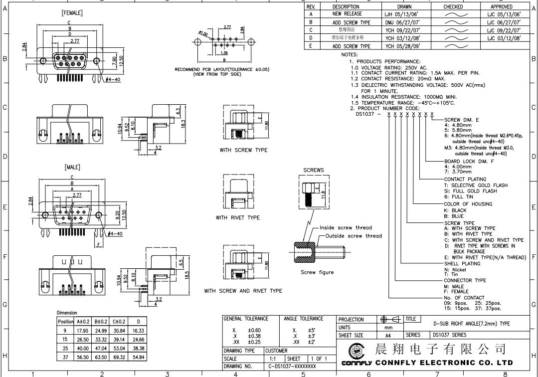

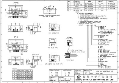

RaS: Vůbec mě nenapadlo, že by v datasheetu canonu mohla být zatížitelnost (když je to evidentně jenom pro malé proudy), ale vážně tam je! A činí 100 mA, takže určitě ne.

akorád při 100mA na pin budeš zdvojovat tak dlouho až dojdou..

ja nekde cetl ze to ma mit dle datasheetu 5A na pin
jinde 3A
takze teoreticky pro vetsinu zdejsich aplikaci zdvojovat netreba ani v tom horsim pripade

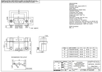

Mezi Canony je velký rozdíl v povoleném zatížení (podle údajů výrobce). Protože to ale není primárně určeno jako výkonový konektor, tak to není moc sledovaný údaj, často ho výrobce ani neuvádí.
Jak je to s konkrétním konektorem je nejlepší změřit. Prostě tím pustit nějaký proud a změřit úbytek. Úbytek je přímo úměrný procházejícímu proudu, takže pro měření není ani třeba používat nějaké brutální proudy.

Mikrofonní konektory typu MIC3xx mají povolené proudové zatížení 1 A na kontakt
Konektory D-sub (Cannon) mají překvapivě povolené zatížení 5 A na kontakt (krimpovací 3 A), typy HD (třeba ten od monitoru) mají povolené zatížení 2,5 A na kontakt. Viz zde.
Konektory XLR mají povolené zatížení 16 až 5 A na kontakt podle počtu pinů - čím víc, tím menší proud. Čtyřpinové snesou 10 A.
Pak ještě existují konektory SpeakON, které mají povolené zatížení 30 A.
Čili volba jasně padá na ty XLR nebo SpeakONy, už jenom kvůli jejich masivnosti.
