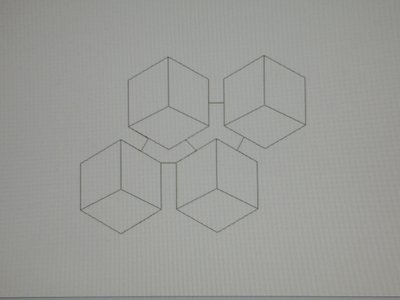

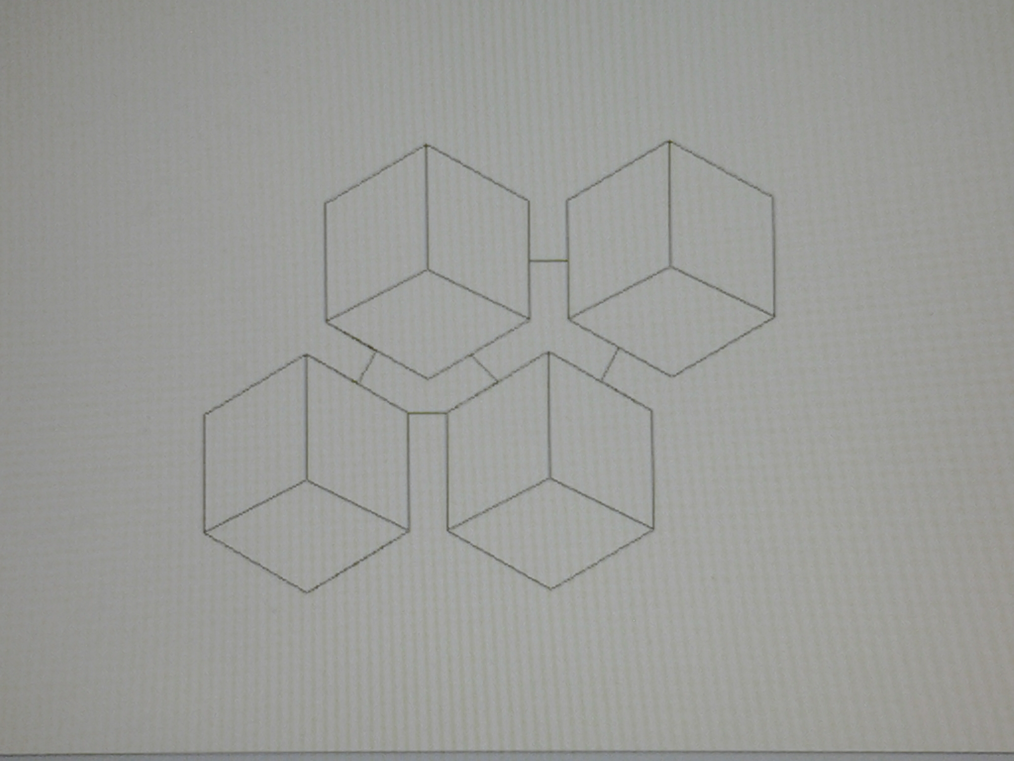

29. 10. 2014, 10:58
Tak jsem něco dal asi tak nějak to má byt.Ty spojnice mám jen nastaveno ten milimetr co potřebuju mezi bunkama.
Příspěvky: 8173
29. 10. 2014, 11:07
Jj, to by mohlo být ono :-)
honzakawa
Příspěvky: 38
Registrován: 13. 9. 2014, 2:20
29. 10. 2014, 11:09
:) Ale ted to rozepsat a udělat na tom válci.

honzakawa píše::) Ale ted to rozepsat a udělat na tom válci.
To je výhoda ručního programování, že si to udělám v rovině a pak jen v editoru vyměním Y za A a doplním měřítko :-)

prochaska píše:
To asi jo ale zase tak v tom neumím to převést co A osy.
Příspěvky: 8173
29. 10. 2014, 11:38
Na tom nic není, když jedu v Y přesně nad osou rotace, tak všechno zůstává, jen místo Y se napíše A. Na začátek programu se dá měřítko, třeba G 51 A 0.5 pro válec o průměru 57.296.
honzakawa
Příspěvky: 38
29. 10. 2014, 11:51
Aha ale jak jste došel k tomu průměru pokud to bude průměr 70mm?Takže vlastně nepojedu z osou Y ale místo toho budu otáčet děličkou.No já jsem přece vůl to dá rozum.
Příspěvky: 8173
29. 10. 2014, 11:56
Pro průměr 70 bude to měřítko 70 / 360 * 3.14159 = 0.61086
Příspěvky: 7218
29. 10. 2014, 11:58
Bingo!
zvolíš si počet buněk tak, aby ti to vycházelo dokola na nějakej oku a kapse a regálu libej průměr
když jich třeba dokola budeš mít 36, tak místo výšky buňky (Y) v mm budeš zadávat 10 stupňů
rozdíl mezi šestatřicetiúhelníkem a kružnicí si včelky dostavěj :D
