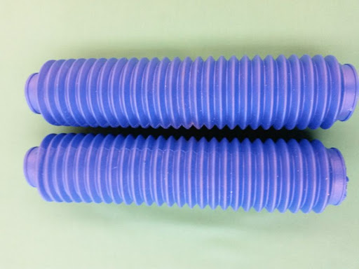

Asi je blbost pouzit tohle Obrázek ?
Rad kreslim v 3D. Ked je to zaujimave a nieco nove sa naucim, tak aj zadarmo.
WatchManiac
Příspěvky: 522
Bydliště: Bernolákovo
3. 11. 2014, 5:02
Tak toto IMHO práveže nemusí byť až taká veľká blbosť... Akurát musíš rozmontovať posuv, pri tých špirálových pružinách sa to dá aj bez (keď nedáš príruby).
Příspěvky: 8589
3. 11. 2014, 5:22
ono ty spirálový je taky podstatně jednodušší navlékat, alespoň na velký šrouby.. to když se ti rozmotá tak to už těžko nacpeš do příruby..to má už sílu jak kráva.. a když to do příruby nedáš tak to netěsní a plandá..

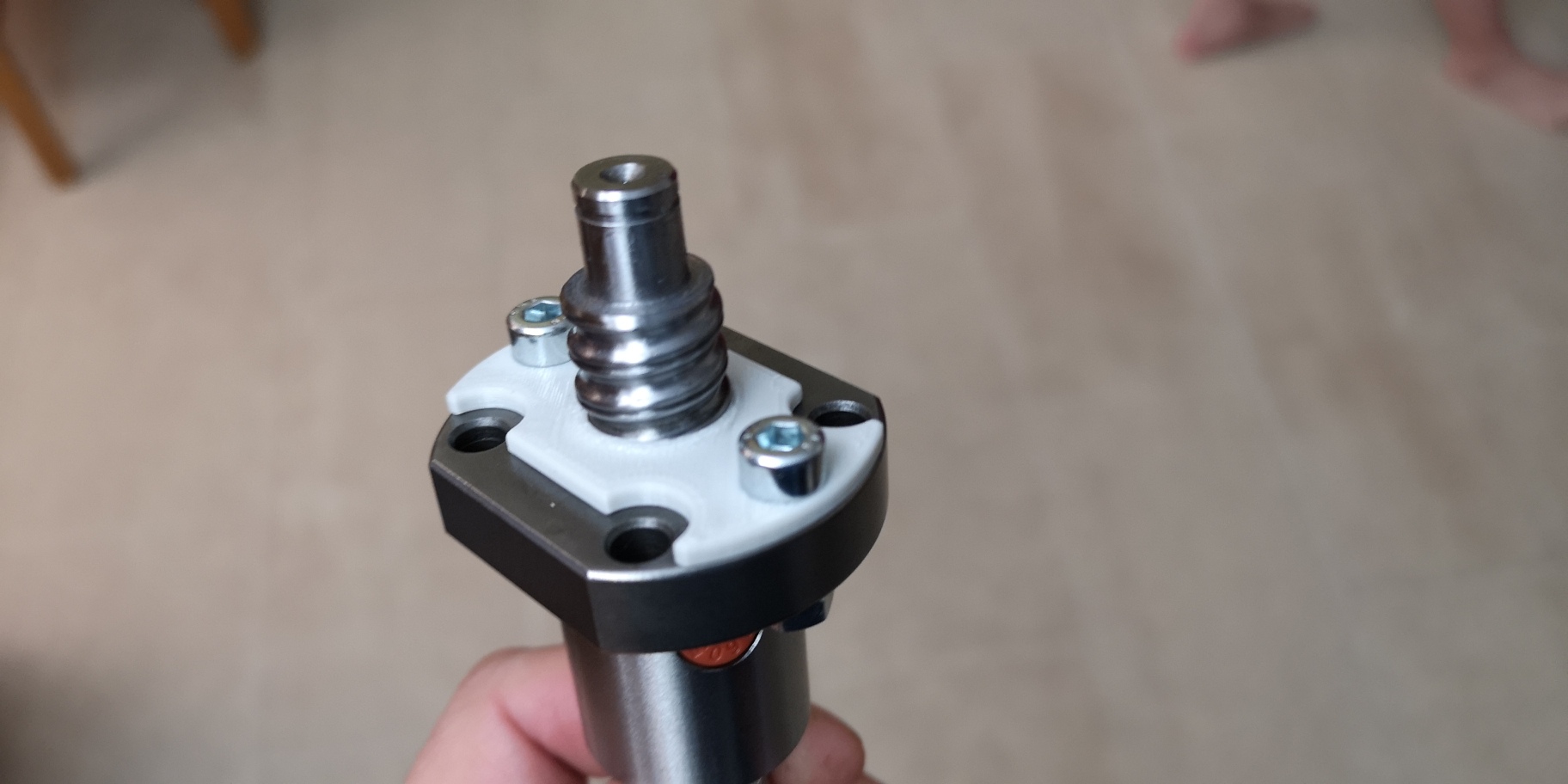

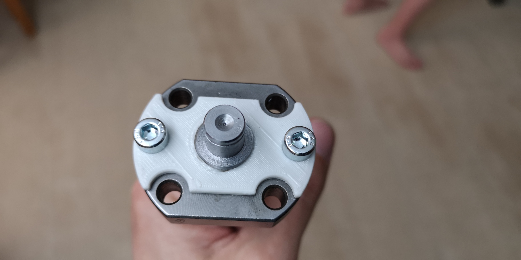

Tak jsem udělal nakonec krycí plast.
Abych chytil přesně tu šroubovici vytiskl jsem díl z PET-G, nasadil se zašroubovaným šroubem, nahřál pistolí jen ten lem a rychle vyšrouboval šroub. Šroubovice si drážku udělala sama. Vůle je prakticky nulová, přitom to nedrhne, odpor nepatrně větší než bez krytky.
Určitě to zachytí víc než ta měkká manžeta v matici, vyměnit se to dá snadno a tvar si můžu přizpůsobit dle potřeby.

Tyhle řešení mají tu nevýhodu že stačí malinká šponka která se zasekne do plastu a už jezdí po šroubu - dře ho za chvíli se k ní přidají nečistoty a odtlačí plast od šroubu - už to netěsní a matka - šroub jdou do háje.
Pokud je to jen trochu možné přimlouvám se za měch :lol:
