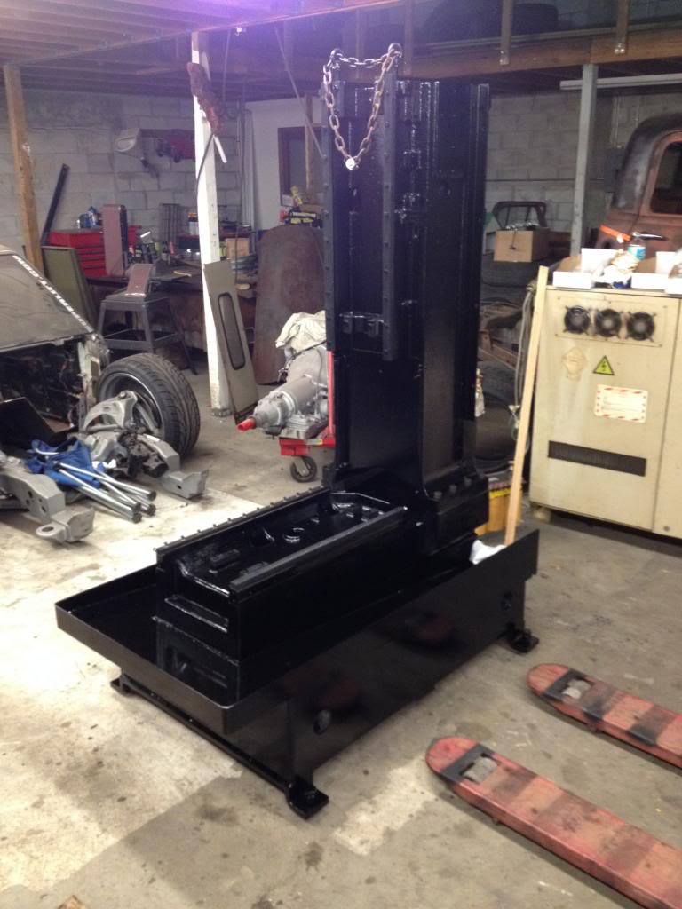

Mašina je v zásadě vyčištěná ale zatím na další není čas. Pomalu v dílně uklízím a pak se asi vrhnu na výměnu systému, ten co tam je nyní je fakt vykopávka určená fakt jen na souřadnicové vyvrtávání a lehké frézování. Budu si muset udělat týden volno a provedu kompletní výměnu systému a tedy i pohonů, už mám připravená serva a systém, jen zjistit kde co jak je zapojené ( hlavně čidla pro atc) a připravit vše na výměnu. Zásadní je jestli půjde použít původní vřetenový servomotor s měničem protože to kupovat nechci.

rozobraty Brat Brother TC-225

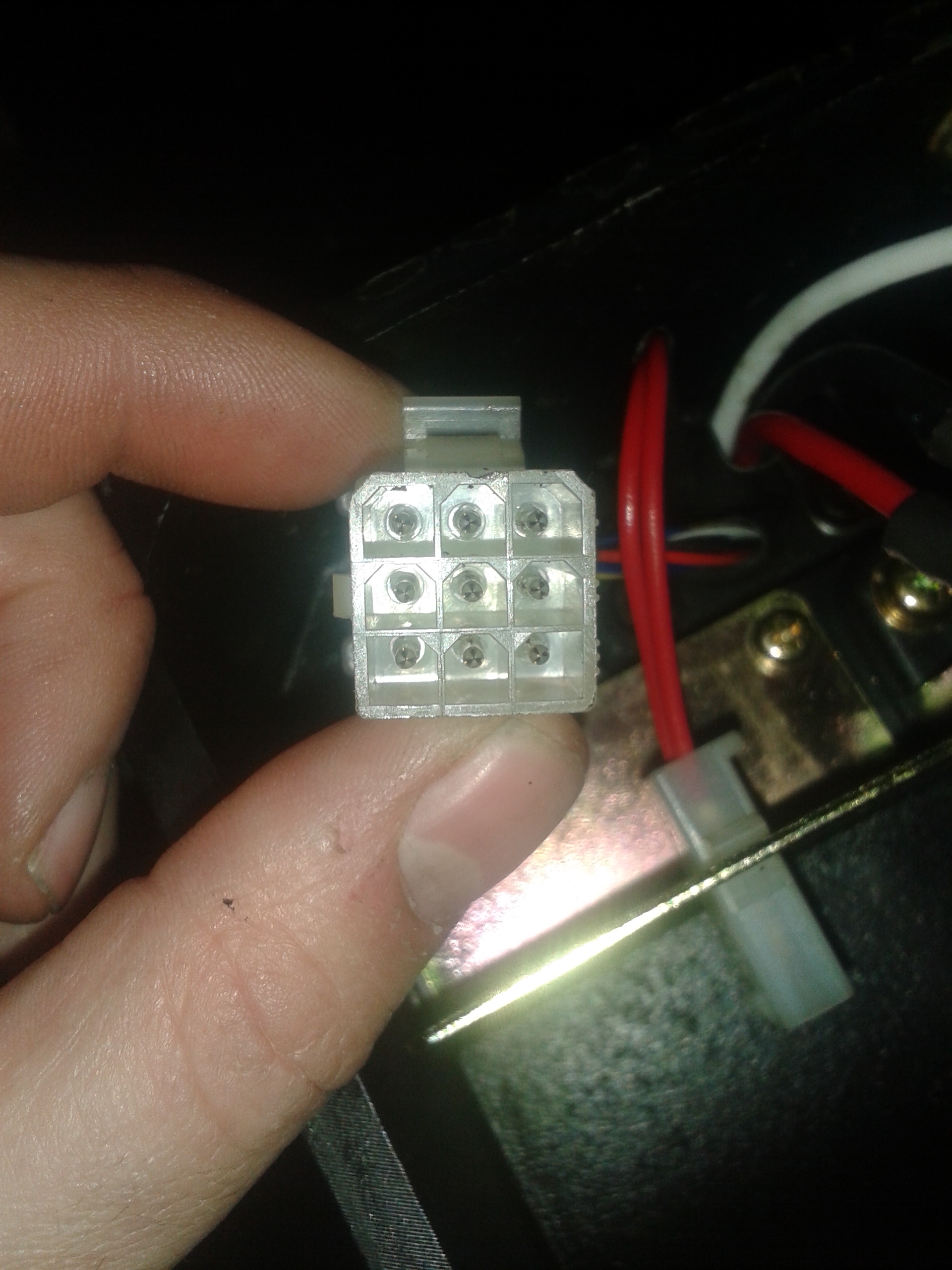

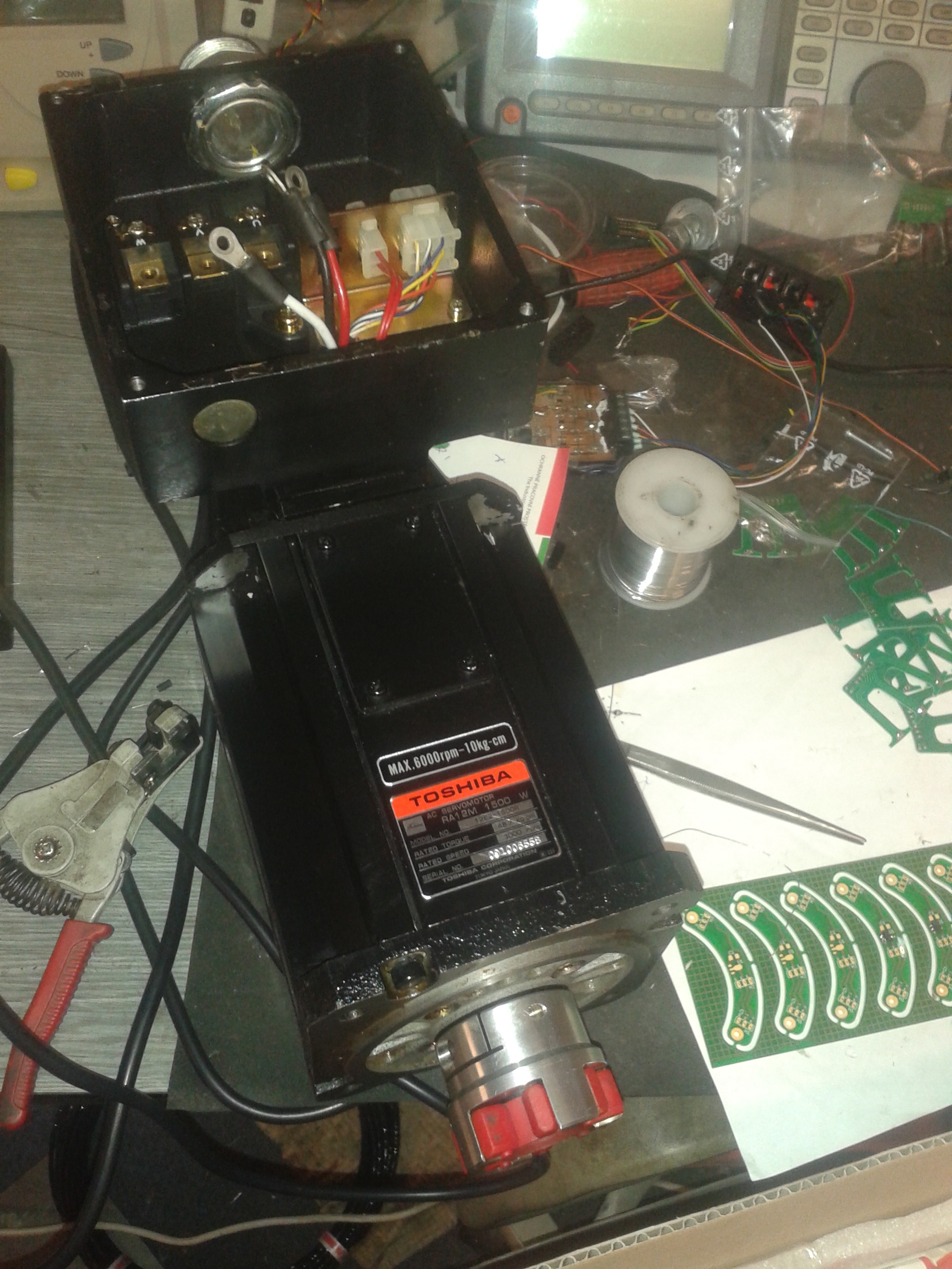

Tak jsem dnes vyndal vřetenový motor a pomalu začínám k němu řešit i nový měnič.
Původně jsem chtěl vyměnit i motor, ale sehnal jsem měnič, který by si s původním motorem měl poradit , tak snad to vyjde.
Jediné co mě trochu prudí je že na motoru je resolver který má celkem 8 vývodů ( předpokldádám že další vývody navíc R3 R4 budou nějaký indexový signál který je zapotřebí pro nastavení vřetene do polohy). Trochu tápu, zatím jsem nikde nevygooglil co by z R3 R4 mělo lézt. Nemáte někdo nějaký generátor AC napětí pro buzení resolveru?

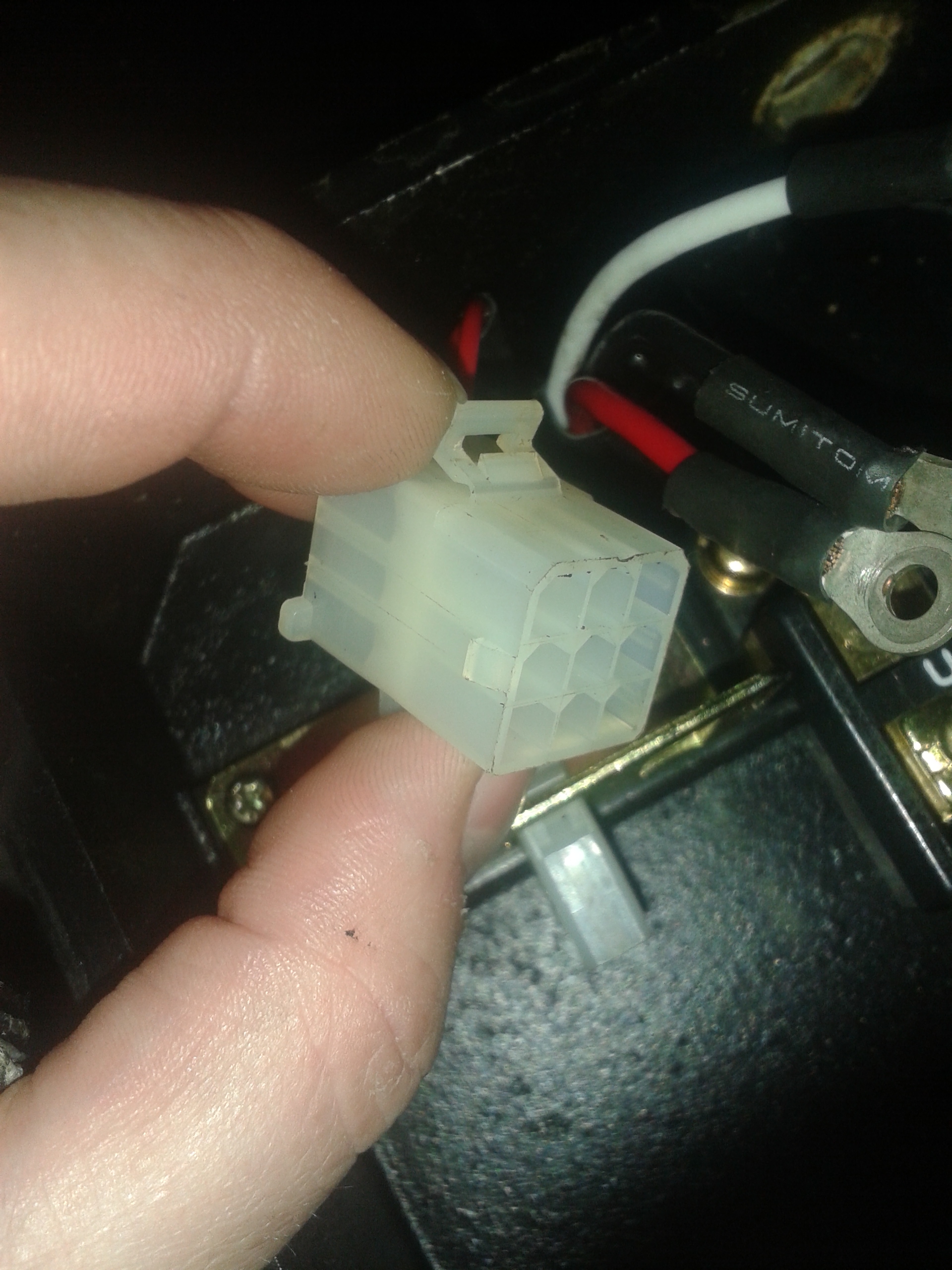

Taky by mi bodlo sehnat protikus konektoru pro resolver nevíte někdo co je to zač?

To jo ale nikde v žádném zapojení jakohokoliv resolveru jsem nenašel že by tam něco takového měli, a bez buzení nezjistím co tam z toho leze. Ještě mě napadlo že by aretace v poloze mohla být nějaká mechanická, ale nic jsem tam nenašel.
IQ156
IQ156
tam není převodovka? a motor : vřeteno je 1:1 ?
jo jo je to 1:1 ale když jsem vyndal motor tak s vřeteníkem skoro neotočí jen kousek do strany, taky je možné že tam je nějaká mechanická brdat ( upínání je tam řešeno mechanicky tak možná i to brždění je mechanické, je tam prd vidět)
