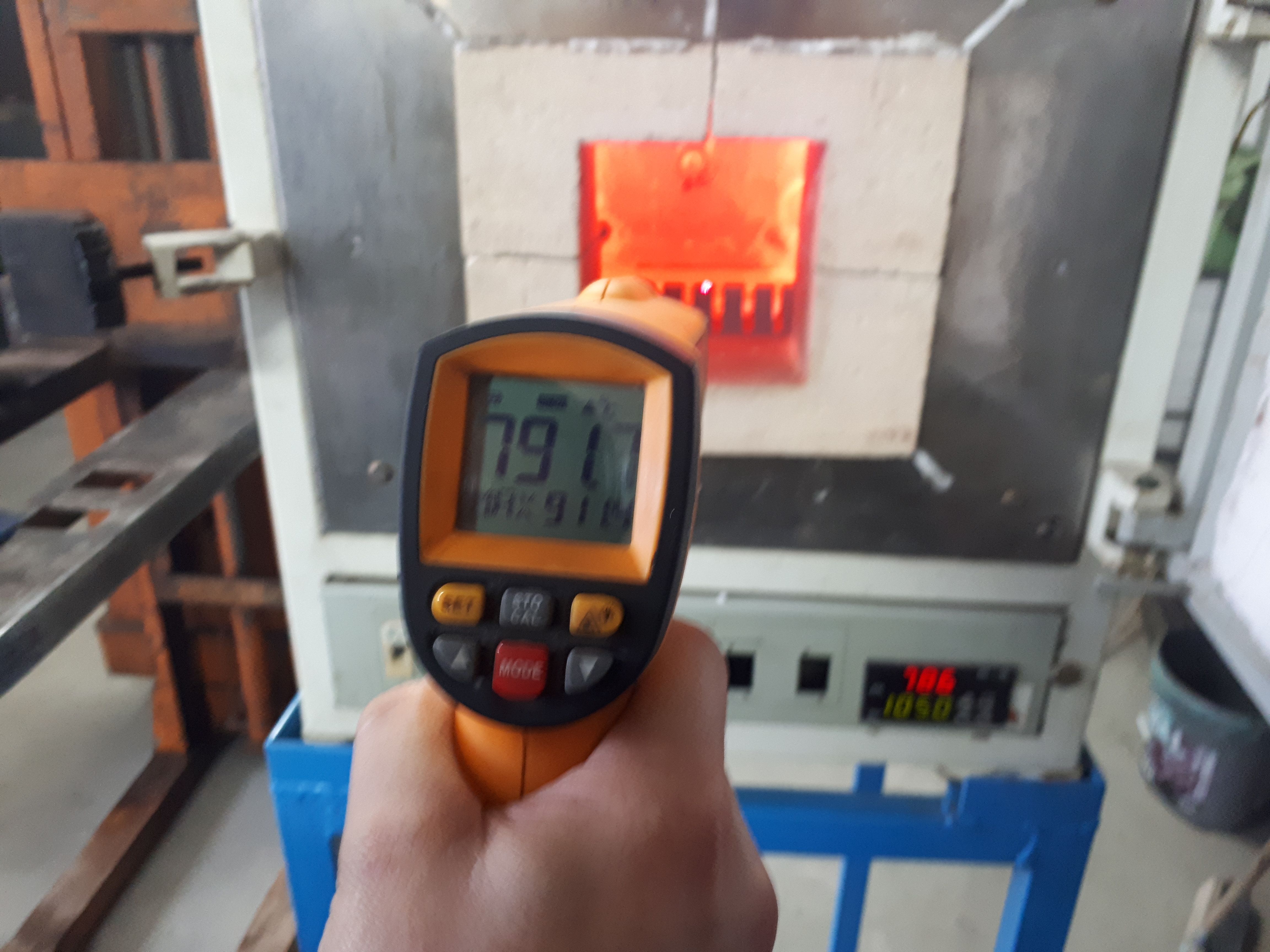

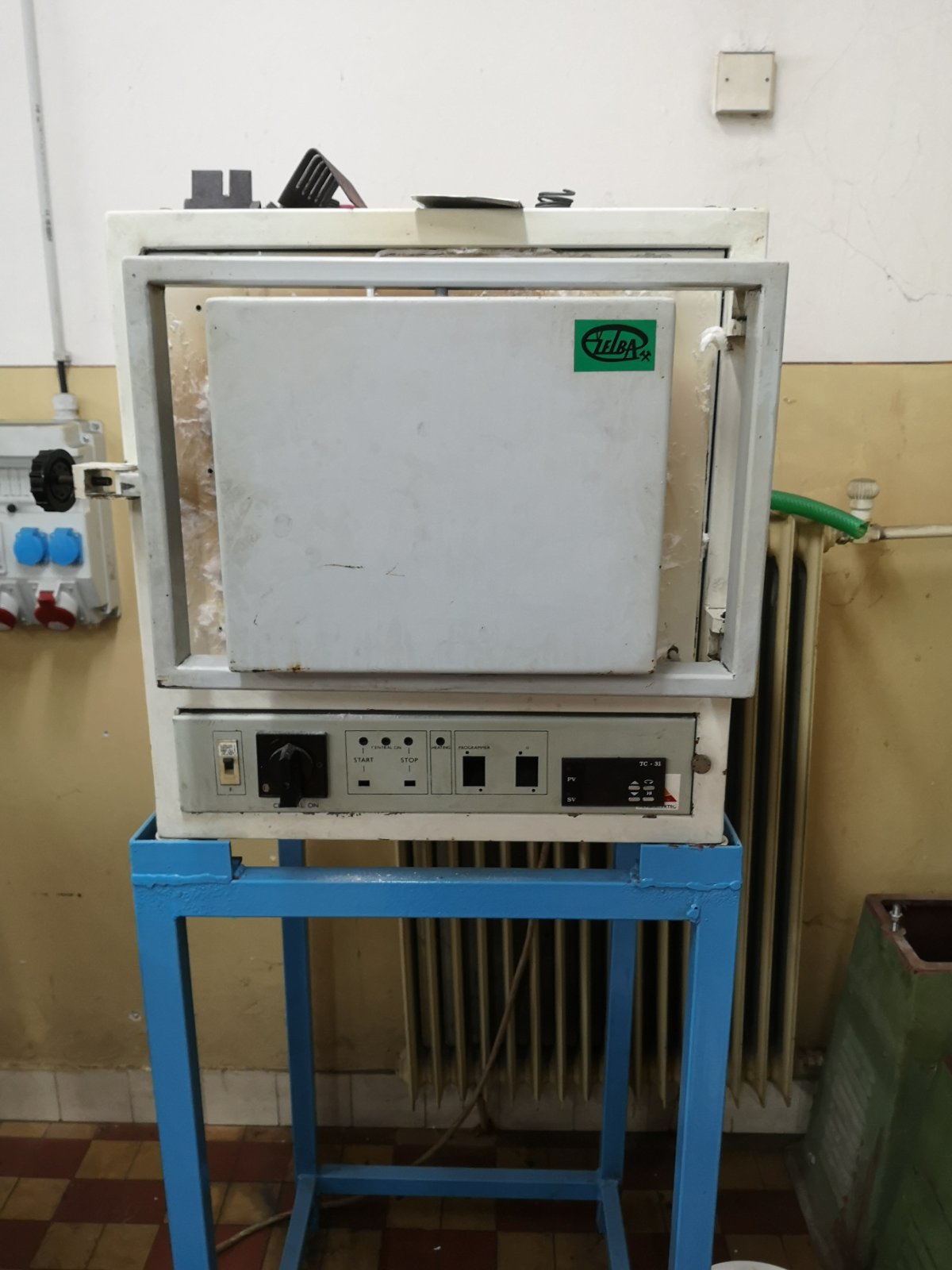

Tak to bohužial neviem,je to asi nemecká pec prerobená na dig regulátor,ale nikde som nenašiel výrobcu,výkon ani štitok,,tak som ju už kúpil,,zatial fungovala dobre,,chlapík čo robí pece mi povedal že to bude kanthal A1,,len on nepredáva v malom min 15kg,,

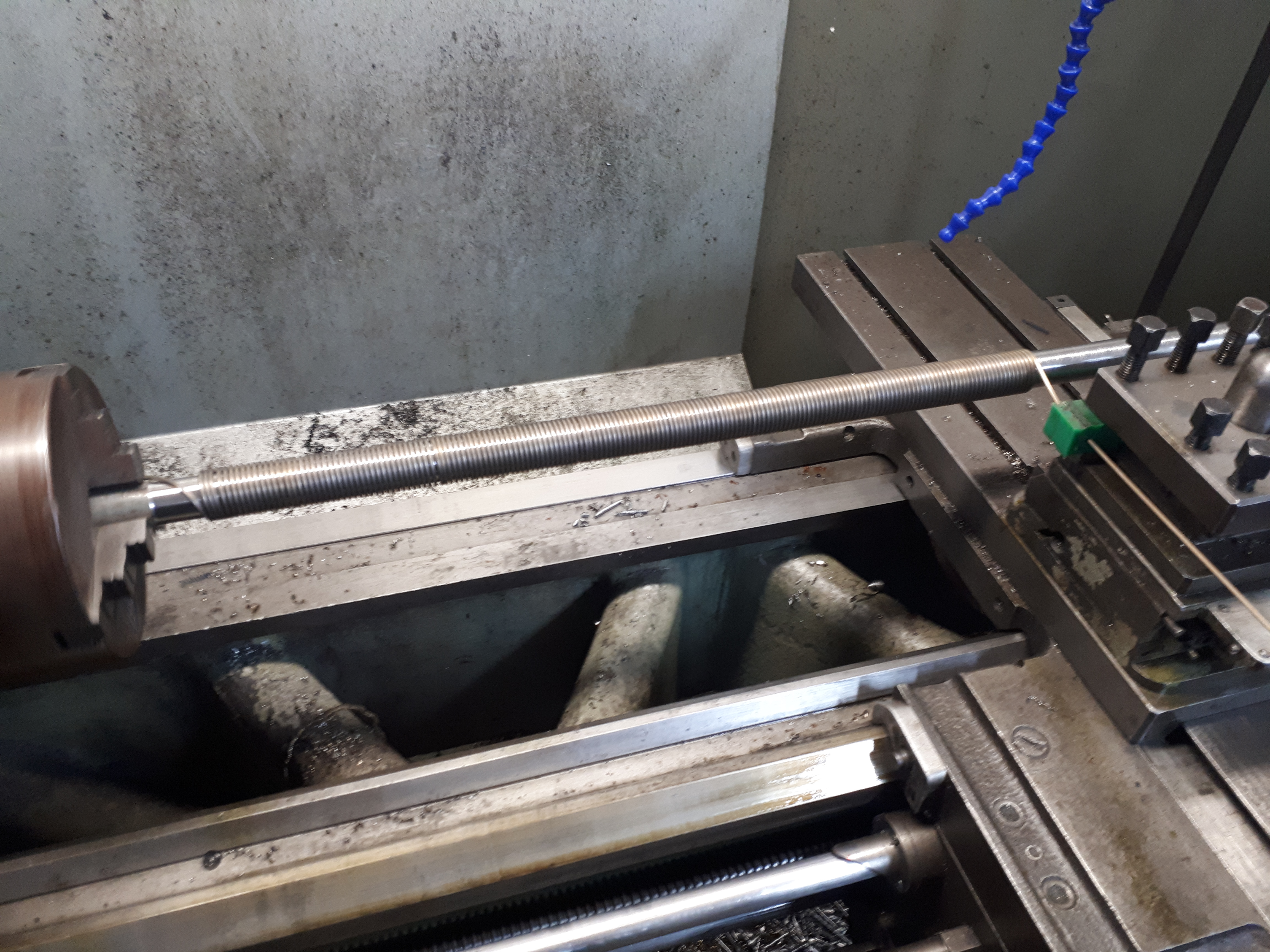

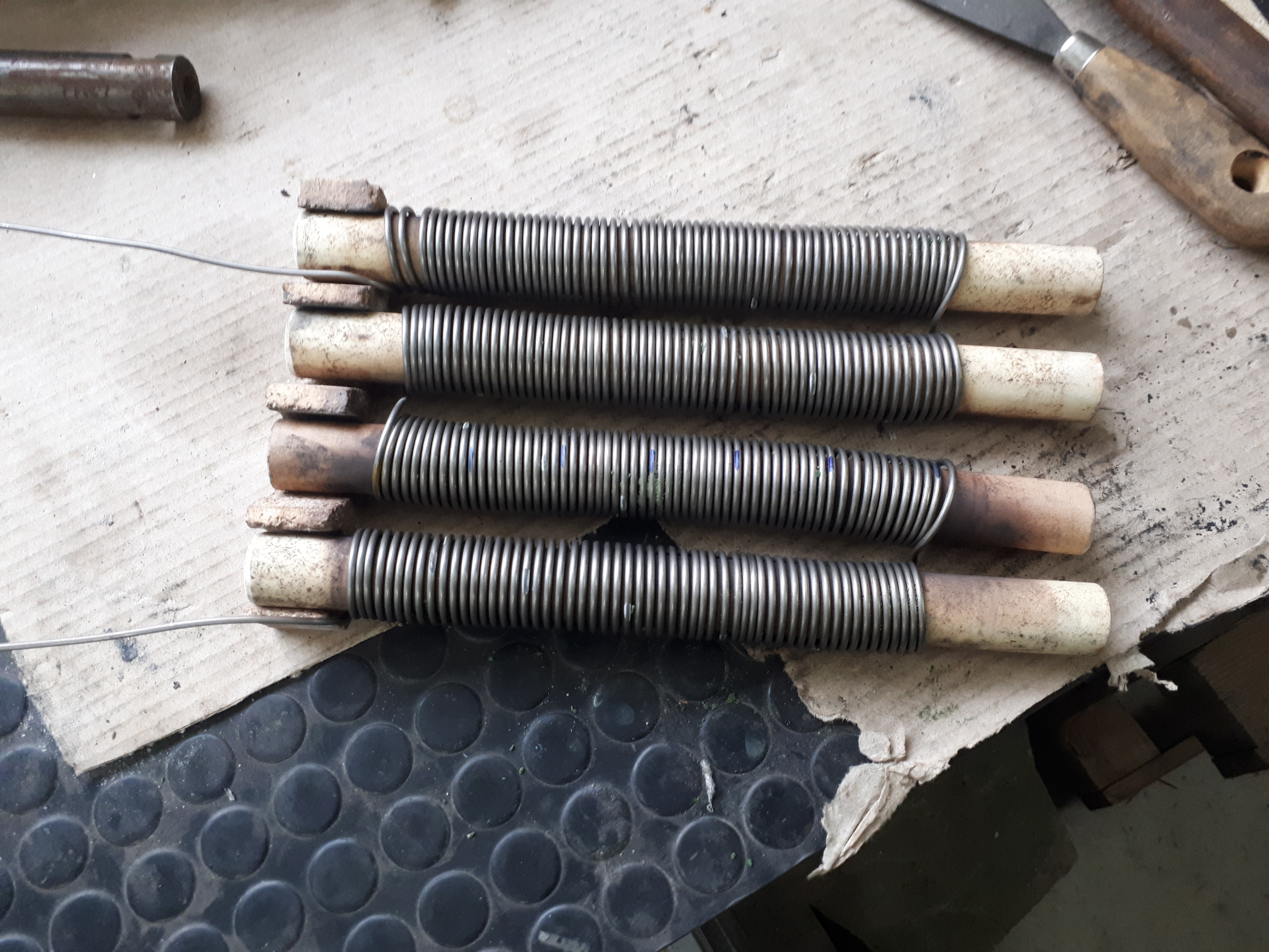

Už niesom v dielni(nasratý som radšej isiel domov) ale ked som to trošku meral tak jedna otáčka mala 9,5cm a na jednej špirále ich bolo 60, x4,,=23m,,ak to rátam dobre,,objednal by som ho aj ja len som zatial nič nevygooglil🙄,,

Jaký máš průměr drátu?
2,5mm

Posílám ti do emajlu exel na výpočet pece jenom zadáš průměr a ohmickou hodnotu dle tabulek ,alespoň si ověříš jestli je to správně spočítaný .

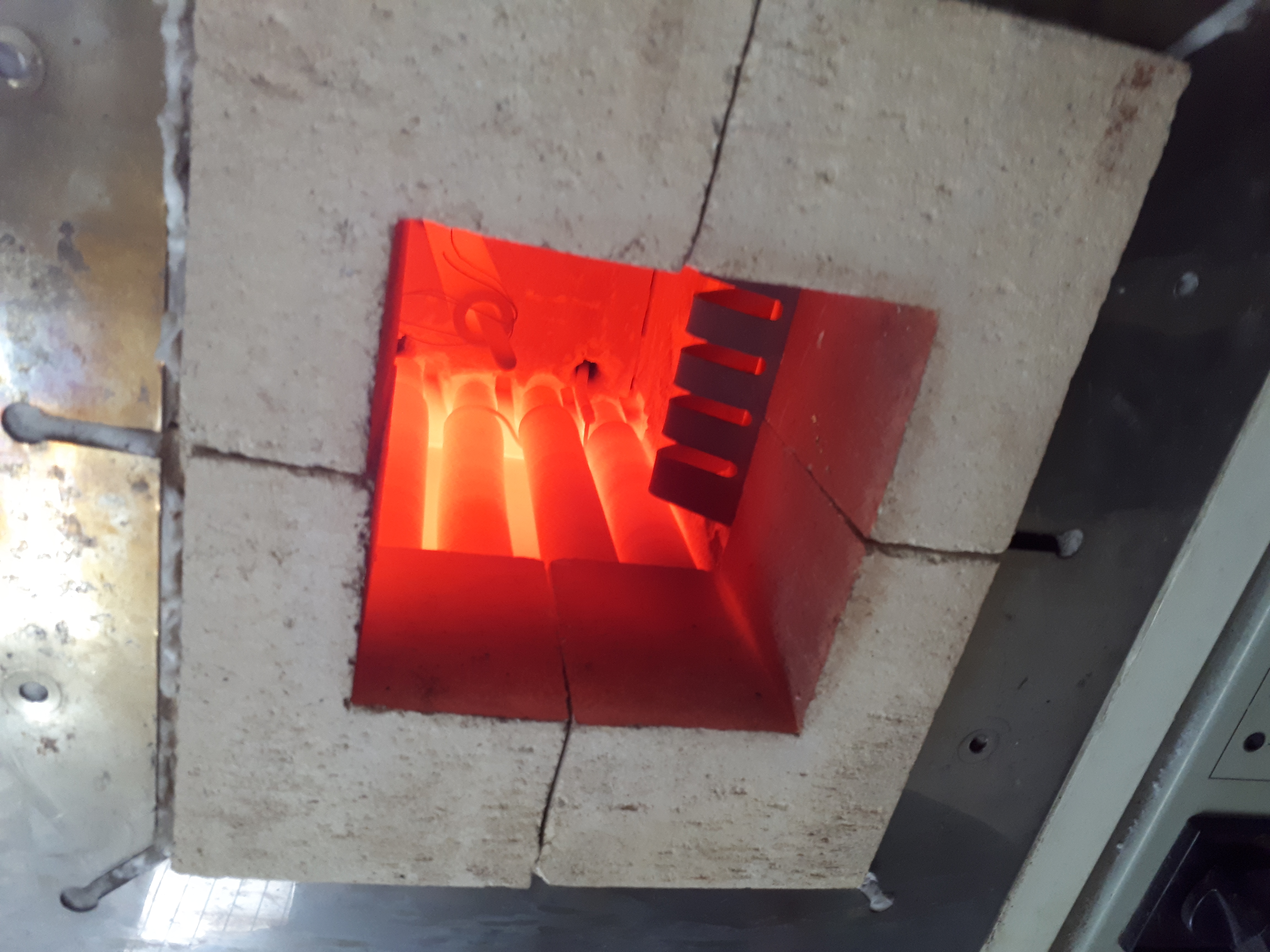

Zdravím,,drot som objednal z kntl.cz,,cena 30eur/kg,,dobrá komunikácia,dodanie všetko ok,,dnes som namotal špirálu a dal test,myslím že to bude ok
Příspěvky: 10125
9. 1. 2020, 2:47
to jsem rád že to klaplo. Pokud nedosáhneš teplotu na termočlánku tak to bude chtít trochu zkrátit spirálu.
majo477
Příspěvky: 873
9. 1. 2020, 4:46
fmodel píše: 9. 1. 2020, 2:47 to jsem rád že to klaplo. Pokud nedosáhneš teplotu na termočlánku tak to bude chtít trochu zkrátit spirálu.
Záleží asi kde to na termočlánku meriaš,skúšobne som kalil čepel z N690,ked som meral teplotu čepele tak bola rovnaká ako teplota na regulátore,,dodržal som priemer aj počet závitov podla pôvodnej špirály,,tak dúfam že to bude ok,,tá pôvodná prehorela preto lebo najniššia špirála bola nízko od dna,tam sa nahromadil prach a po celej dĺžke to prehorelo,,teraz som to trochu podložil tak uvidím,,
