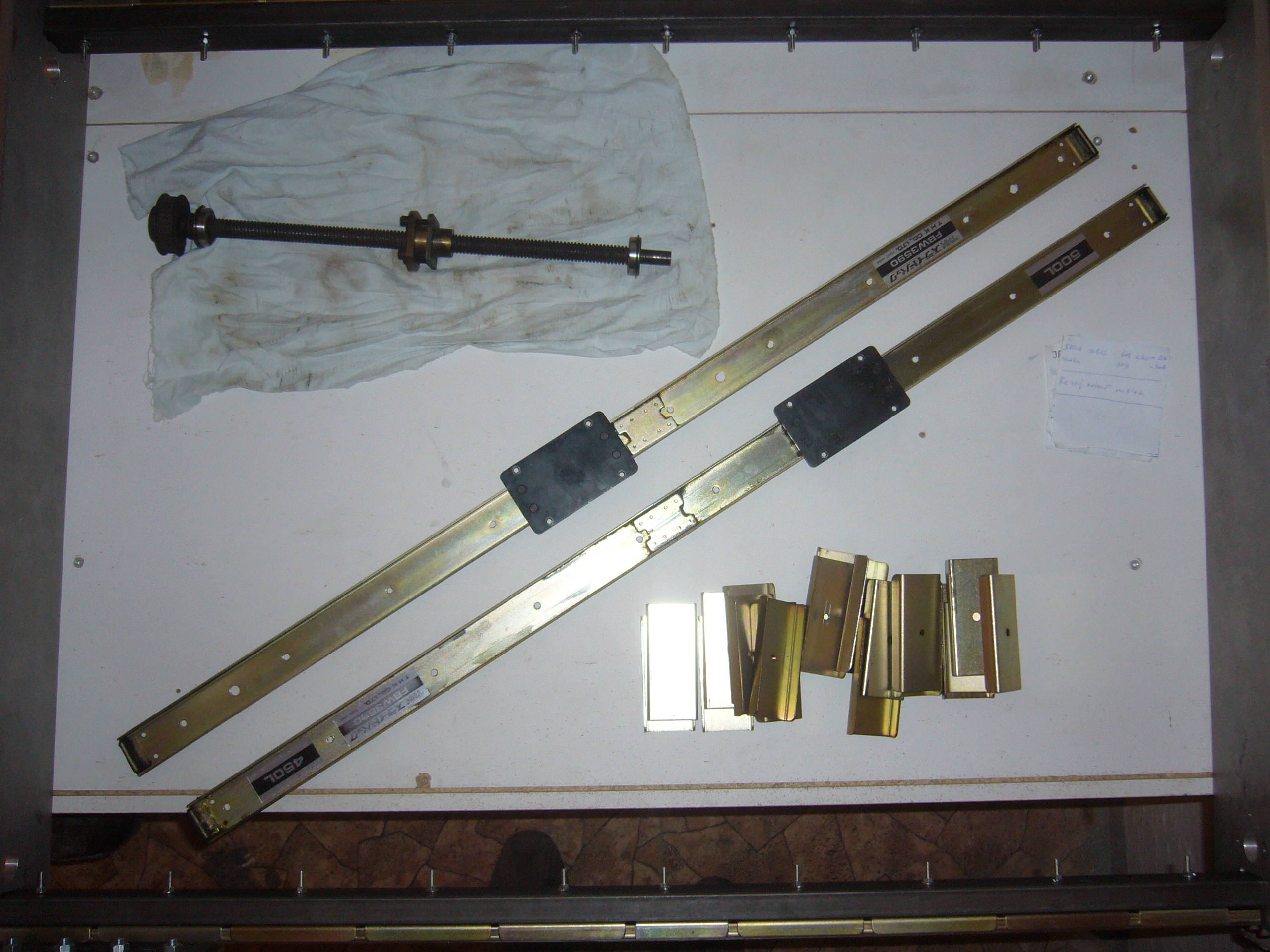

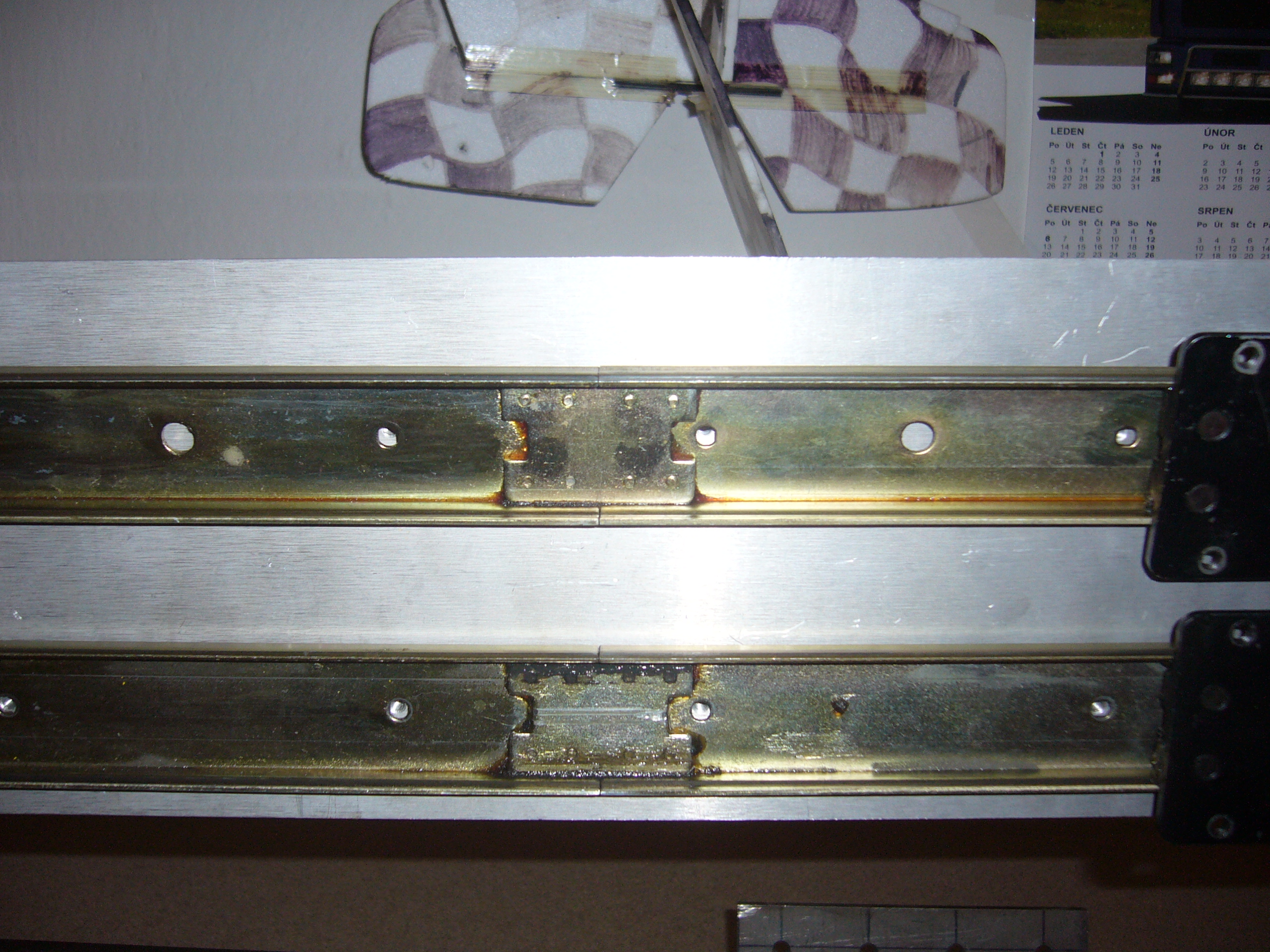

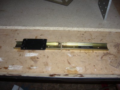

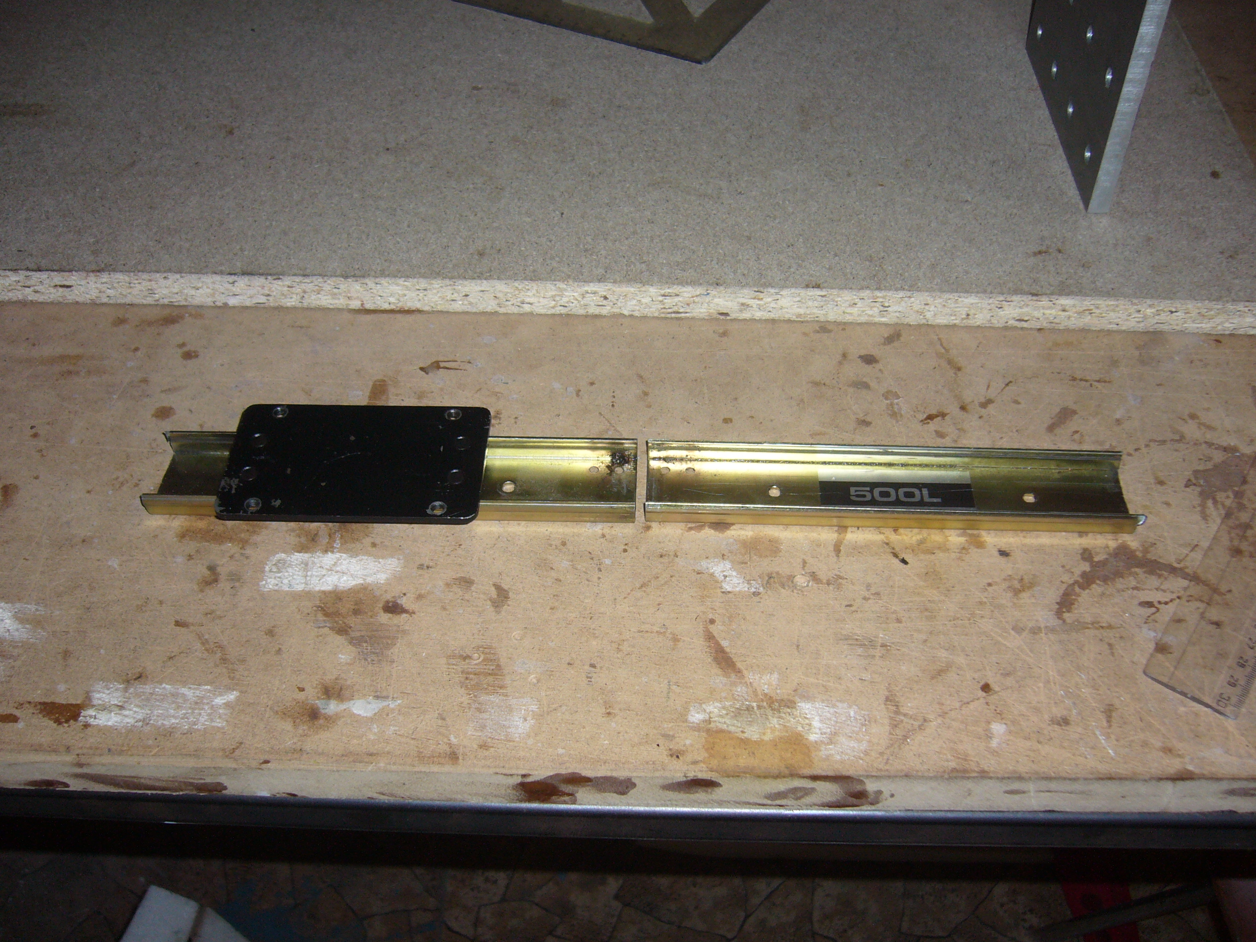

Tak zase pokračuji na frézce, dnes jsem krátil dvě lineární vedeni a zbyly mi celkem velké odřezky.Vedení které mám použité na frézce je poskladané ze dvou 50cm kusu takže mám metr dlouhé vedeni.A zbytky které jsem dneska nařezal s těch metrovych maji +/- po 20cm.Chtěl bych poradit jestli by to šlo použít na osu Z.Kdybych spojil ty zbytky ( přeplatoval tak jak to ma byt a na pohon tr.šroub.Více foto.Mám asi 4 voziky jeste navic.Takže bych spojil ty dva zbytky a použil jeden vozik.Mrkněte na fotky a napiště Váš názor:-)

Vedení na ose Y přeplatovaní spojenych 50cm vedení

Potřeboval bych jen poradit jestli je to pužitelkné na osu Z nebo mám raději řešit jiné provedení např. Po tyčích. :-) Petr

odkud je vedení? Chambrelan??

Tak to nevím :oops: ja to od někoho koupil nemám to nové :-( posílám fotku celého vedení.
Je tam THK nevím ejstli to je vyrobce :oops:

je to THK ma to na stole.......dle meho nazoru nic moc, ale zalezi samozrejme na co to je..takze pokud staci je to v poho

Mám dve 80cm na ose y chodi to pěkně.A mám to i na ose X také 2x ale budu to předělávat.Pokud by měl někdo zájem.Tak 2x toto vedeni v délce po 1m + 2 voziky.Možná jeste 2 najdu.
