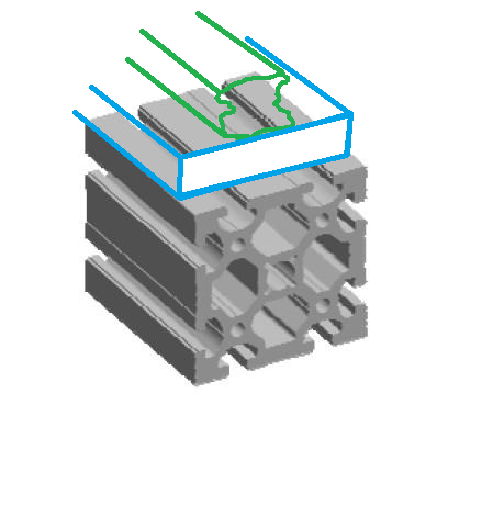

Ahoj. Stavím frézu která má obrábět 4000 x 2000 materiál. Převážně plasty. Ale možná i dřevo. A bylo by dobré kdyby uměla občas i dural. Mám to namyšlené a nakreslené tak že bude rám z jeklu 180x180 a ještě vyztužený jak žebřík . Ten bude ležet rovnou na zemi a na něm bude připevněné lineární vedení hiwin a z boku bude hřeben. Ale dělá mi starosti ta přesnost jeklu. Všude kde se snažím poptat lineáry mě upozorňují že musí být na přesném broušeném podkladu. Jenže jak to udělat při takové velikosti rámu. Prosím o nápady a zkušenosti. Osobně jsem si myslel že když koupím nový jekl tak bude dostatečně rovný. Díky za rady. Jinak jsem z Prostějova takže pokud by jste věděli kdo mi zabrousí jekly byl bych rád.

pro zámečníky na vrata je to OK na stroj to prostě není.. když to svaříš tak se to ještě pokroutí a ve finále to bude ještě víc křivý... a pokud si myslíš že ti to někdo potom přefrézuje tak se po tom nejdřív poptej.. frézařů kteří přefrézují rám 2x4m z jaklu asi moc nebude..
chceš stavět frézku 2x4m a myslíš že to bude levné?
o třídu přesnější a o třídu dražší budou třeba alutec profily ..
nicméně mé názory neber vážně já jsem žádnou frézku 2x4m nepostavil takže nemůžu vědět že to takhle nelze...

Zde bych se asi opravdu držel Al profilů.
Sice to bude pálka, ale má to rozumnou přesnost a když se vezme větší rozměr v těžkém provedení i dobrou tuhost.
Dá se to udělat velice rychle a velice rychle ten stroj bude pracovat.
Navíc není třeba konstrukci přehánět tuhost se dá zvětšovat i později, je to skládačka.
Jen bych přímo na Al profil lineáry nemontoval.
Nechal bych si udělat broušené ocelové desky cca 15mm silné. Ty bych zašrouboval do drážek Al profilu a na ně teprve pak vedení. Aby se síly rozložili na celý profil.
Navíc se můžou ocelové desky na Al rámu srovnat vypodkládáním plíšky a dá se ustavit plocha velmi přesně (ale až bude rám pevně zakotven na podlaze)
PS: Na ocelovou desku můžeš dát i hřeben.

ten profil je mnohem tužší než tenkostěnej ocelovej jakl se stejnejma rozměrama..podívej se do katalogu tam vše píšou..
