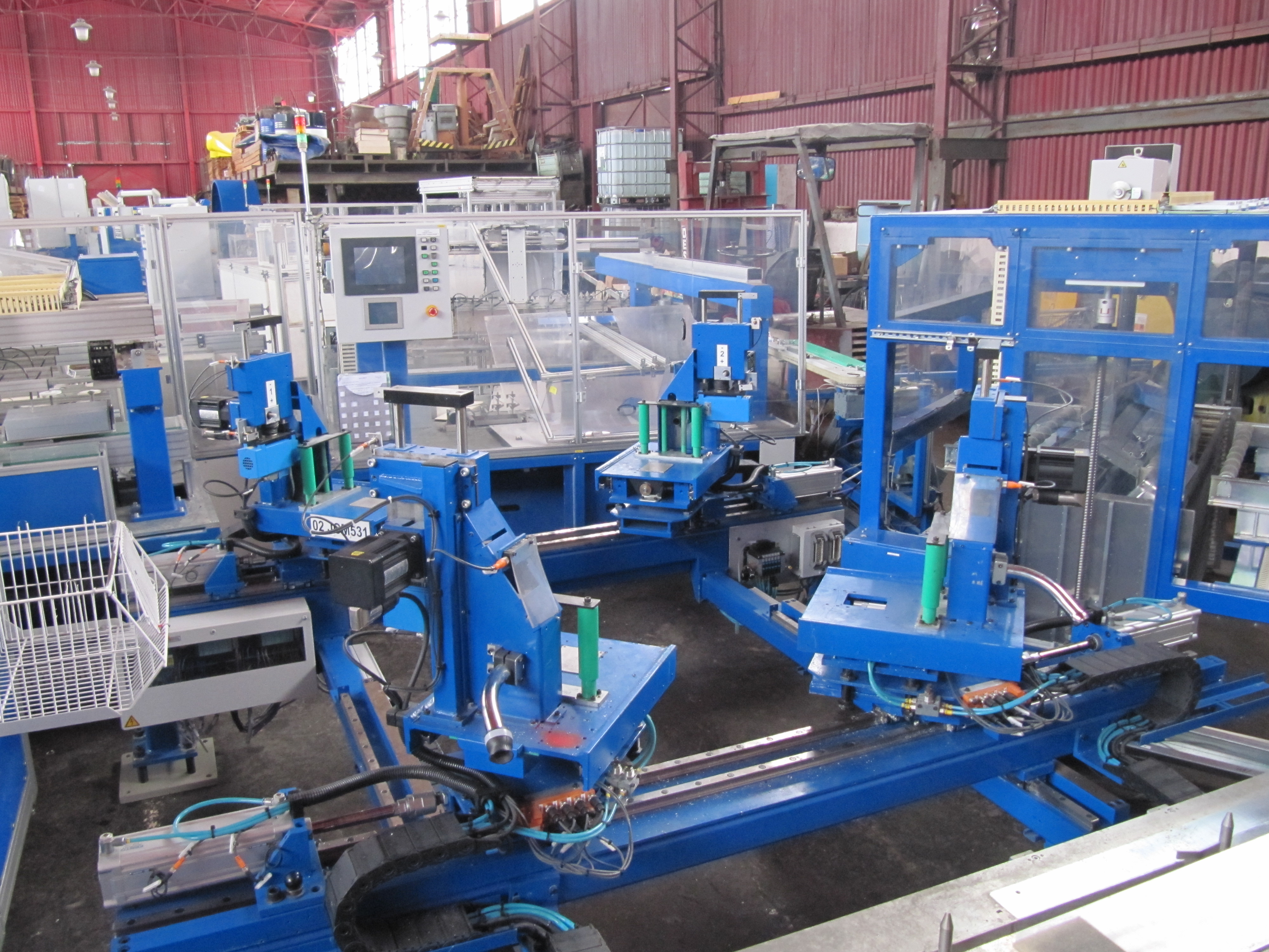

Ahoj. jelikož bydlíš kousek od olomouce možná bych ti poradil.
kontaktuj členy tady z fora isv nebo pavelbed1
oni by ti mohli sehnat za cenu šrotu rám ze stroju tovarenské vyroby cca ve velikoti co potřebuješ. možna dva vedle sebe. ty stroje makali cca rok a pak se fabrika zrušila. ja osobně vím taky kde to je a znam se s prodejcem ale nemam na tohle čas. a tihle dva se tomu věnují. možna by ti poslali i nějake fotky.
ty stroje vypadali nějak takhle. pokud vím tak už jsou tam ale vědšinou jenom ty kostry -rámy...
je to skladačka..da se to rozebrat, přesně broušené..... na fotce stroj cca 4x2,5metru
